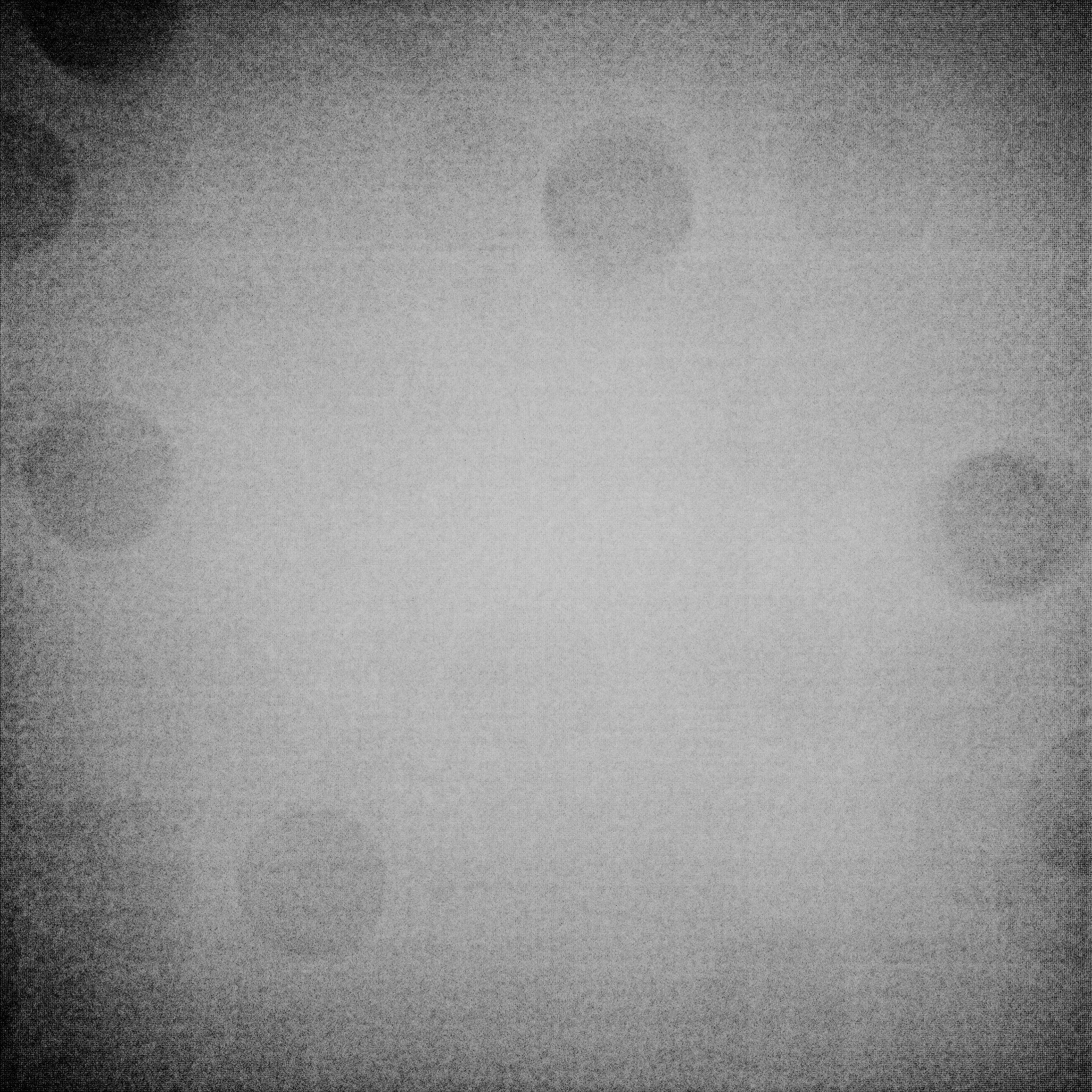

Salut,
J'ai de vilaines tachouilles sur mon capteur. Pas génant en live stack mais elle ressortent lorsque j'empile à posteriori ce qui m'oblige à croper (les tâche les plus visibles étant sur les bords). Je les ai immortalisées en jouant un peu avec l'histogramme sur un flat de ma sortie d'hier.
Des idées sur comment nettoyer ça ?
Parce que sur un coup de folie je suis capable d'y aller à l'AJAX... ;-p
Merci pour vos conseils !
Ci-dessous la photo du "monster flat"

Quand tu repasses dans le sud tu vas chez Ovision et tu leur prends du Purosol. Sinon tu les appelles et ils te l’envoient.

Il a parfois une vitre de protection devant le capteur suivant les caméras, penses donc à nettoyer les 2 faces de cette vitre si tu en as une et pas juste la surface du capteur ;)

Ma meilleure amie contre les donuts , je l'ai acheté chez Banggood ya loin :

tiens voici la notice de nettoyage de la 533
ZWO_Clean_Camera_And_Redry_Desiccant_Quick_Guide.pdf
ZWO_Clean_Camera_And_Redry_Desiccant_Quick_Guide.en.fr.pdf
