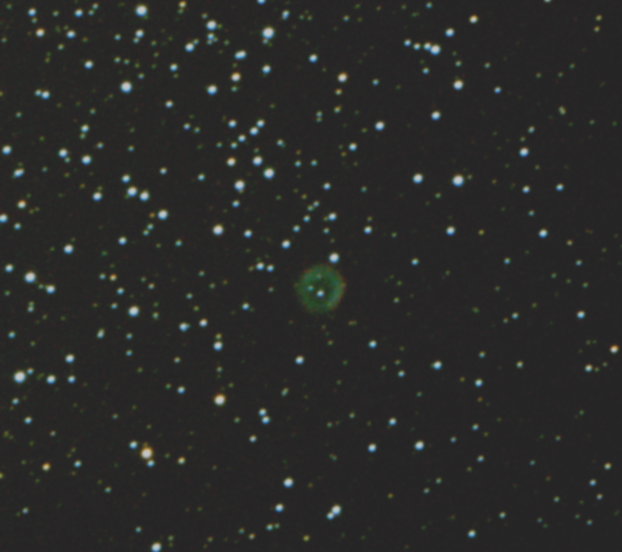

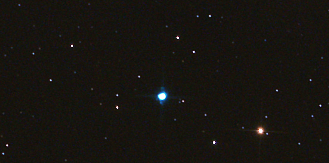

Je commence par une photo moche et j'espere une meilleure de vous
De mon centre ville au 150/750 - Caméra Altair 290C sans filtre - photo retouchée et cropée issue d'un Save as seen
**NGC 6210 ** Nébuleuse de la Tortue -
Nébuleuse planétaire qui est située à environ 1 993 pc (∼6 500 a.l.) dans la constellation d'Hercule.
La brute de stack ci dessous
download/file.php?id=14182&t=1&sid=70e5 ... cfffd85fd2

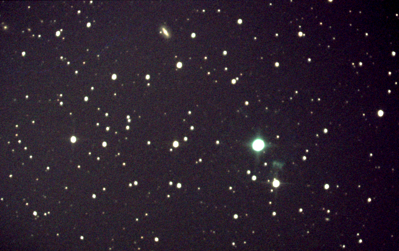

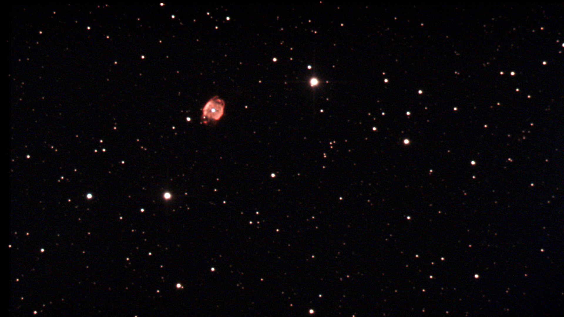

Bon celle là n'est pas dans la liste , il faudra une autre liste que le wiki
** NGC6058**
Nébuleuse planétaire brillante de 12,9 mag dans la constellation d' Hercule et à environ 3540 parsecs de la Terre.
Dimensions 0.67'x 0.67'
Conditions = Centre ville
Matériel = Newton 150/750 -Altair 290C -Pas de filtre
version cropée retouchée à partir d'un Save as seen
Issue de la brute de stack ci-dessous
download/file.php?id=14581&t=1&sid=70e5 ... cfffd85fd2

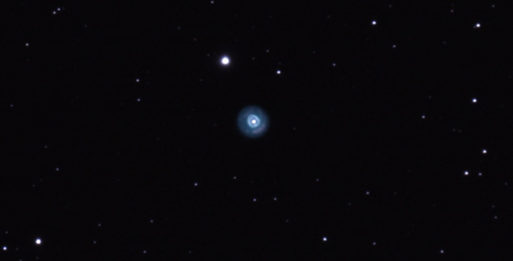

On m'appelle ? Me voilà.
L'Oeil de Chat, ou NGC 6543 (celle-là je me souviens à chaque coup du numéro, c'est le même que mon code de carte bleue :ninja: ) faite au foyer du C9 et des poses de 5s.
La taille du coeur, visible ici, est de 20 arcsecondes, ce qui en fait un objet de petite taille dans l'absolu, mais la plupart des nébuleuses planétaires sont bien plus petites que ça.
Cette nébuleuse est intéressante à plus d'un titre... Déjà, elle est bourrée de détails avec plusieurs cercles de matière expulsée par l'ancienne étoile, on les distingue un peu ici. Suivant la composition du gaz, on peut éventuellement distinguer différentes couleurs (du vert bien sûr, mais aussi du bleu au centre, et des parties rougeâtres aux deux "pôles"). C'est également un objet bien plus étendu que ce que l'on voit sur mon image puisqu'elle fait au minimum 20 fois ce diamètre avec plusieurs couches concentriques et de plus en plus faibles (je ne suis pas sûr qu'on puisse les voir en VA mais ça serait à essayer !)
Pour obtenir quelques détails sur ce type d'objets, je pense qu'il faut :
- de la focale. Ici j'ai 2350mm de focale avec le C9, je sais que @turbojf les observe avec son Mak qui a le même genre de focale, et @kawa avec son C9. C'est une bonne façon d'utiliser des instruments pas du tout "faits pour le VA" type Schmidt-Cassegrain, Maksutov-Cassegrain, certains Richtey-Chrétien...
- des poses courtes. Sans aller dans le "lucky imaging" qui permet de sortir des merveilles en posant 500ms par image, des poses de quelques secondes maximum pour ne pas avoir trop de turbulence.
- du gain, pour voir quelques étoiles et permettre à Sharpcap d'aligner les images, mais pas trop pour ne pas "cramer" car ce sont des objets assez brillants.
- une collimation au top. Ici la mienne n'est pas extraordinaire (il n'y a qu'à voir la gueule des étoiles) mais meilleure que ce que je fais d'habitude quand même (pas compliqué !).

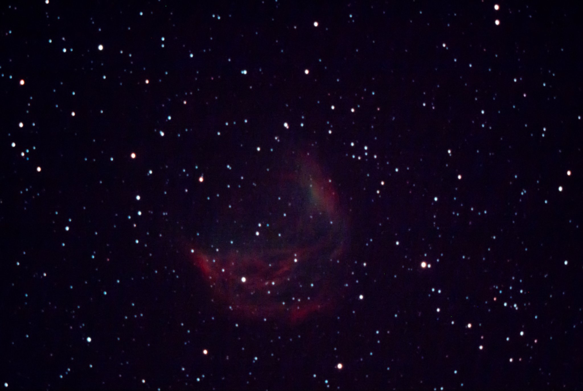

**Abel 21 ** - Nébuleuse de la Méduse -
La nébuleuse de la Méduse (Medusa Nebula), également connue sous les noms Abell 21 et Sharpless 274, est une grande nébuleuse planétaire située dans la constellation des Gémeaux, près de la frontière avec la constellation du Petit Chien.
Distance 1500 a.l. - Magnitude apparente ~15.99
Site observation = Centre ville :x
Matériel C9 - red 6,3 - filtre UHC -Caméra Altair 183C ventilée -
Photo retouchée à partir du stack Save as seen
La brute de stack ci-dessous

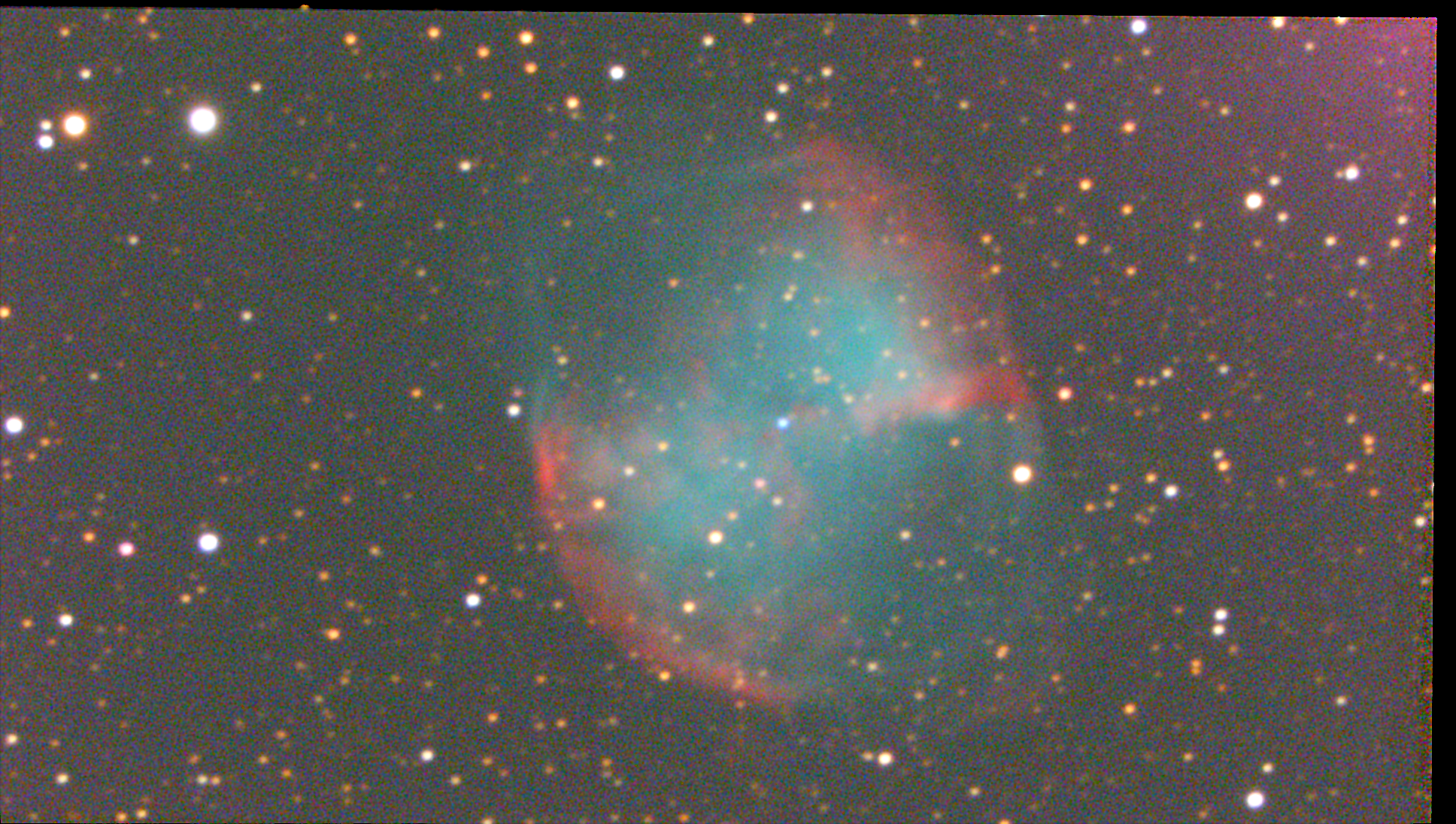

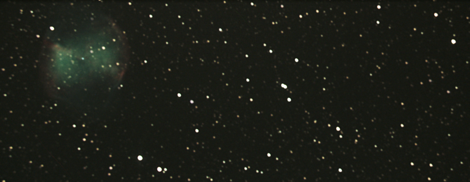

Lors de mes prochaines sorties, je vais tenter la montée en focale passer à f/10 = 2350 mm puis soyons fou à f/25 = 5875 mm :shock:
Là c'est du F/3.3 ou du F/6.3.
NGC 40
M27 F/6.3
M27 F/3.3
M57 f/6.3
NGC 6826
NGC 7662 (Blue Snowball)

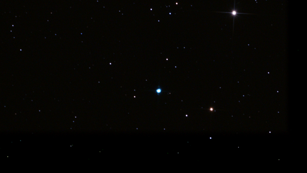

Message par turbojf » 03 juin 2020, 13:59
NGC3242 Nébuleuse du fantôme de Jupiter.
Nébuleuse planétaire aussi référencée C59, elle se situe dans la constellation de l'Hydre.
Diamètre 25"
Conditions = Campagne périurbaine, le 01-04-2020
Matériel = Maksutov 180/2700 f/15 sur monture AZ goto - caméra Altair 294C Tec Pro - sans filtre - live stacking sous Sharp Cap
En 417x1500ms, gain 100% + darks, sans post-traitement

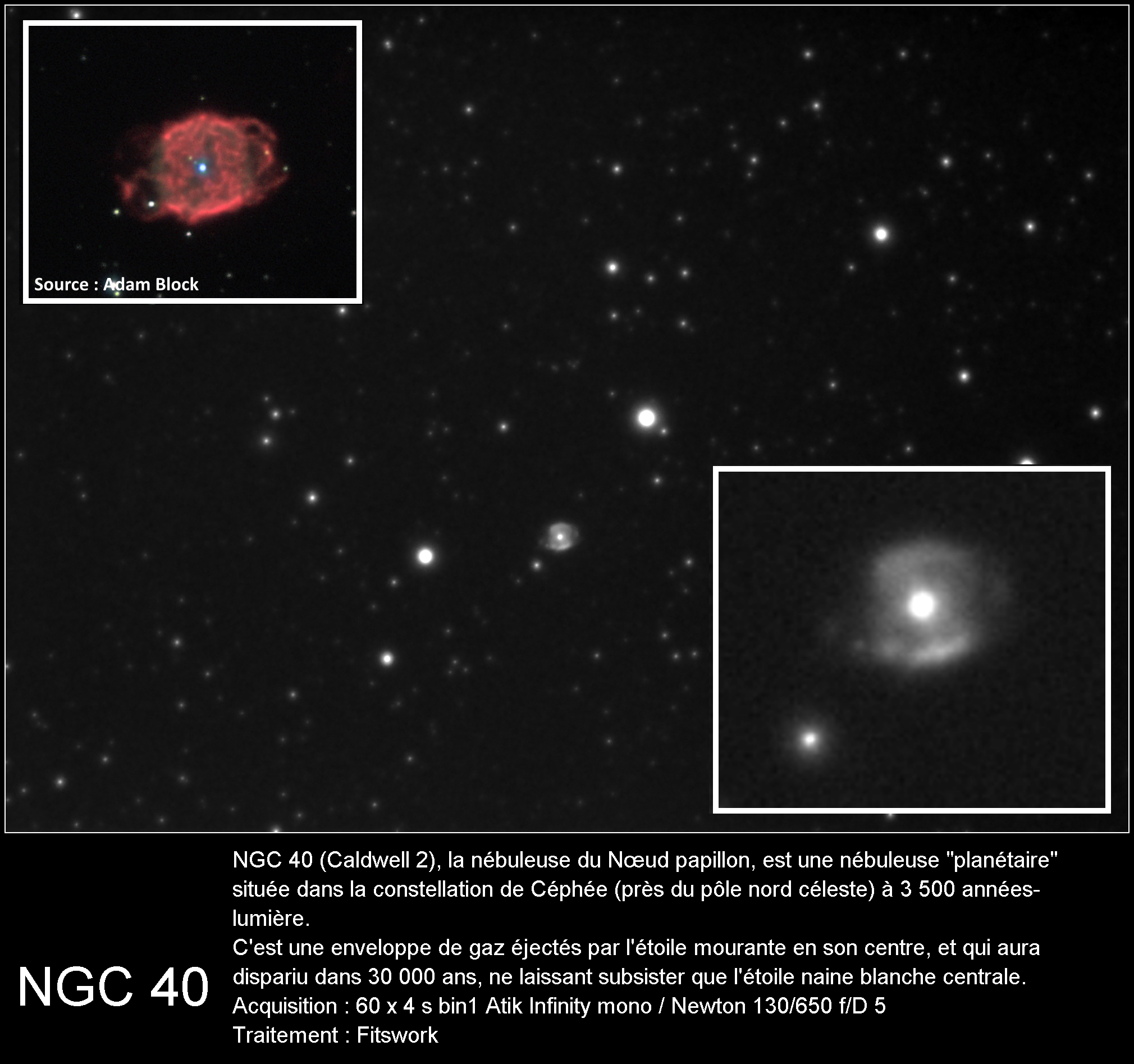

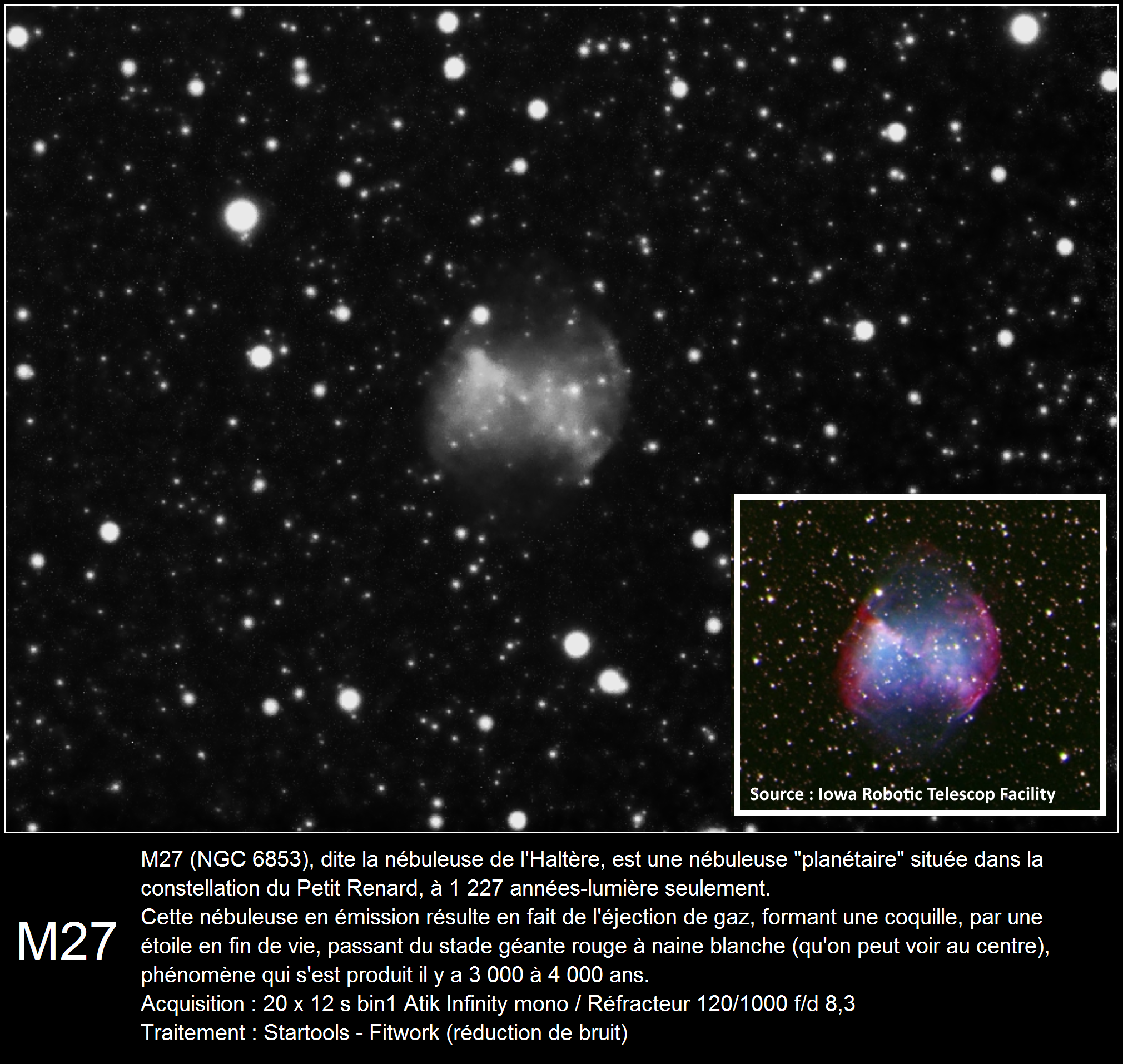

Message par sebb916 » 03 juin 2020, 15:15

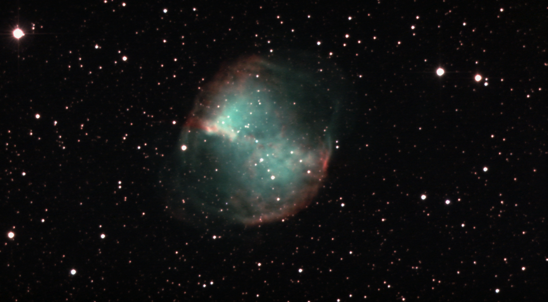

My two cents : ce sont les trois seules NP exploitables (IC 4677 il faut les yeux de la foi pour l'apercevoir)

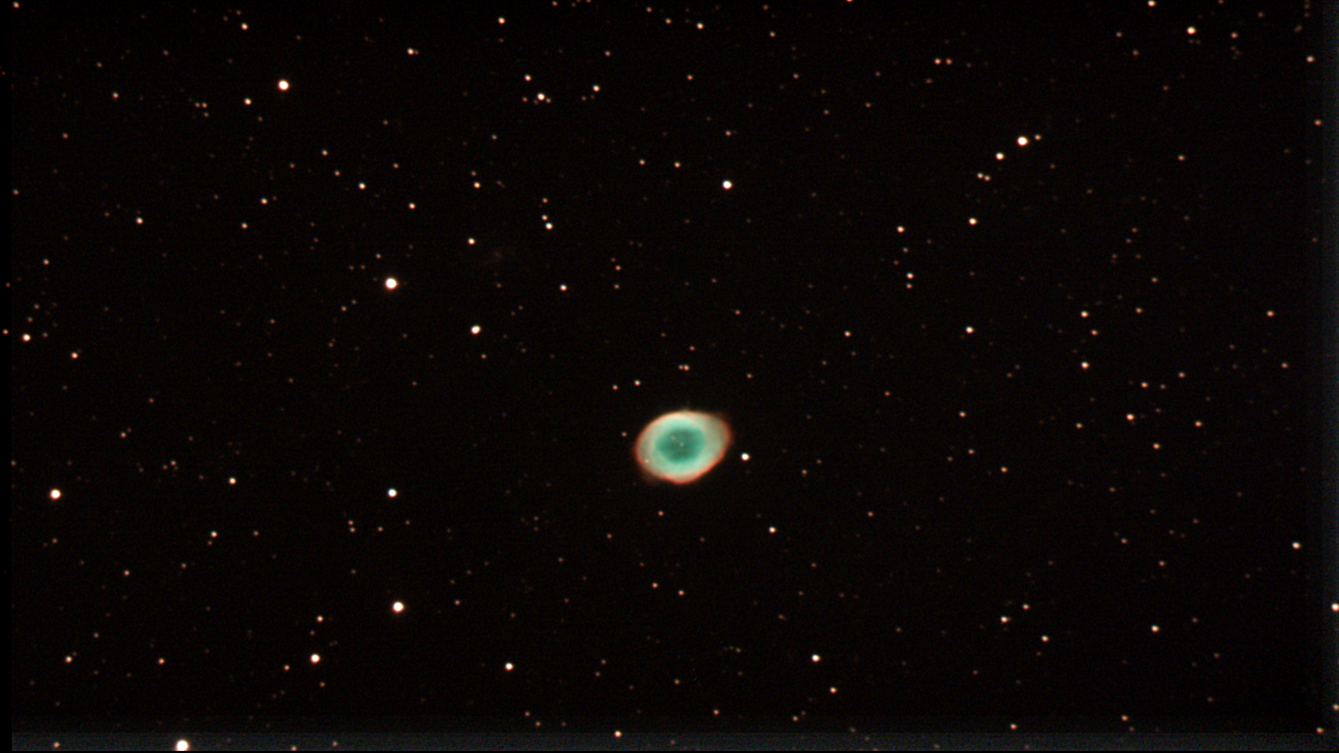

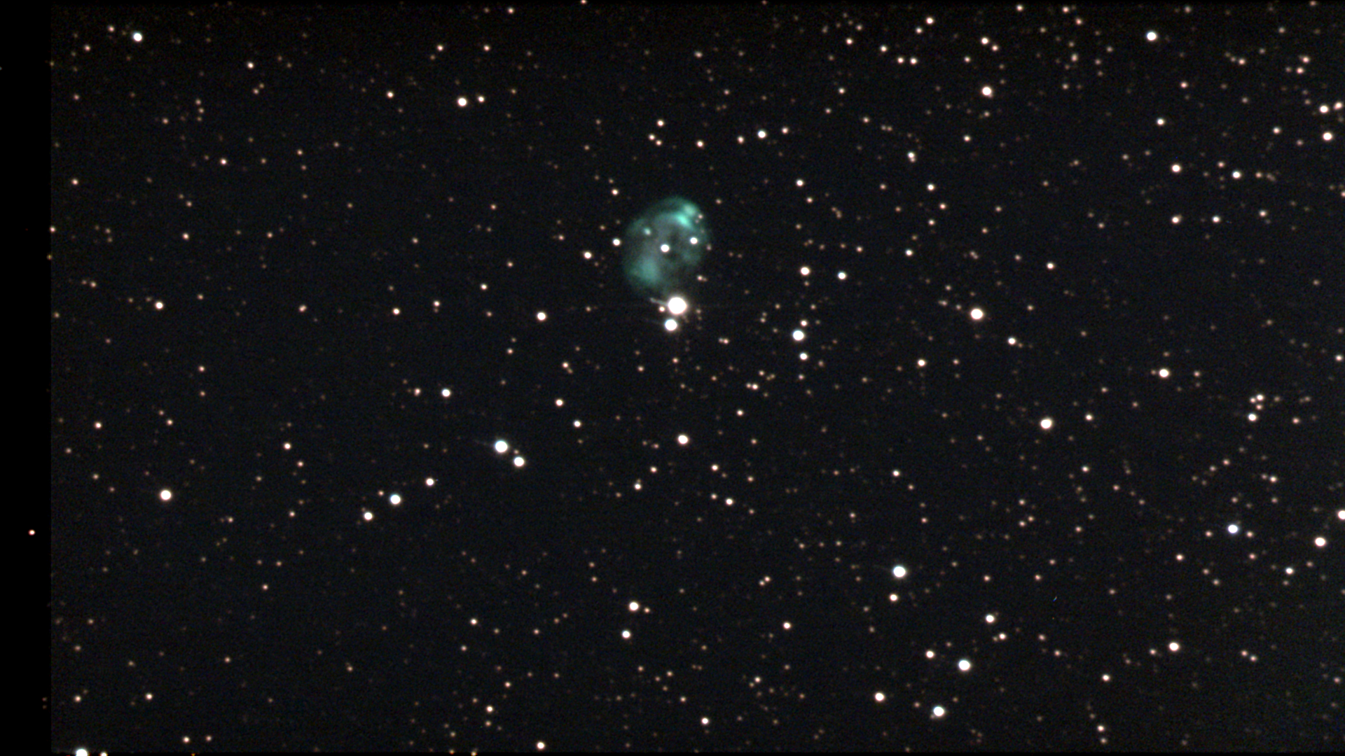

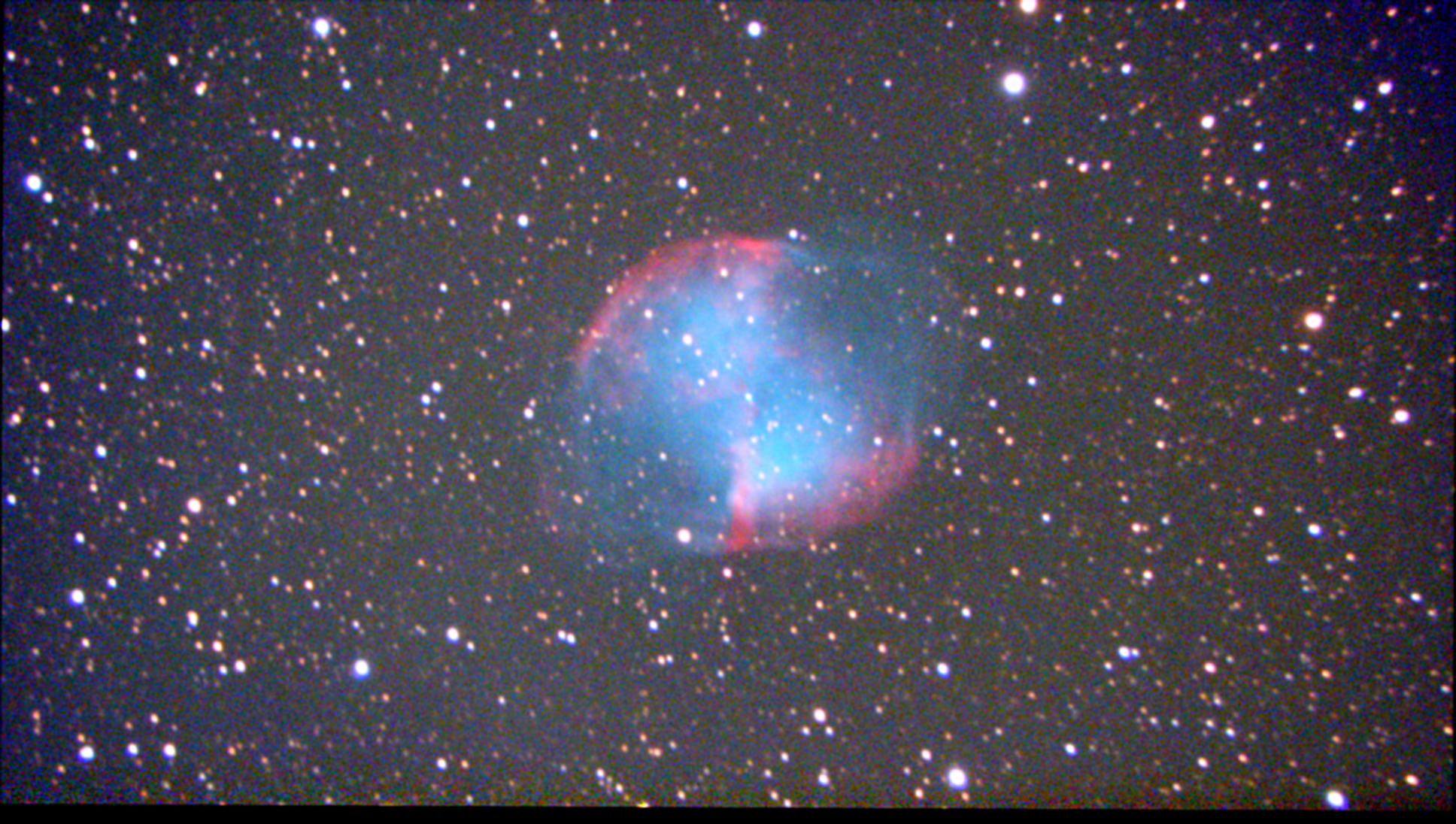

Message par Forest » 03 juin 2020, 16:57
je les ai mis y'a pas longtemps -
49*16 s 50% gain Newton 250/1200
m27 - 'retraité' 5 min sous gimp (si on peut appeler ca un traitement, l'original est a peine moins contrastée
ngc 7008 - 38*16s gain 50 % save as seen
C2 33*16s gain 50% save as seen
m57 save as seen
j'adore, il faut que j'en trouve d'autre
