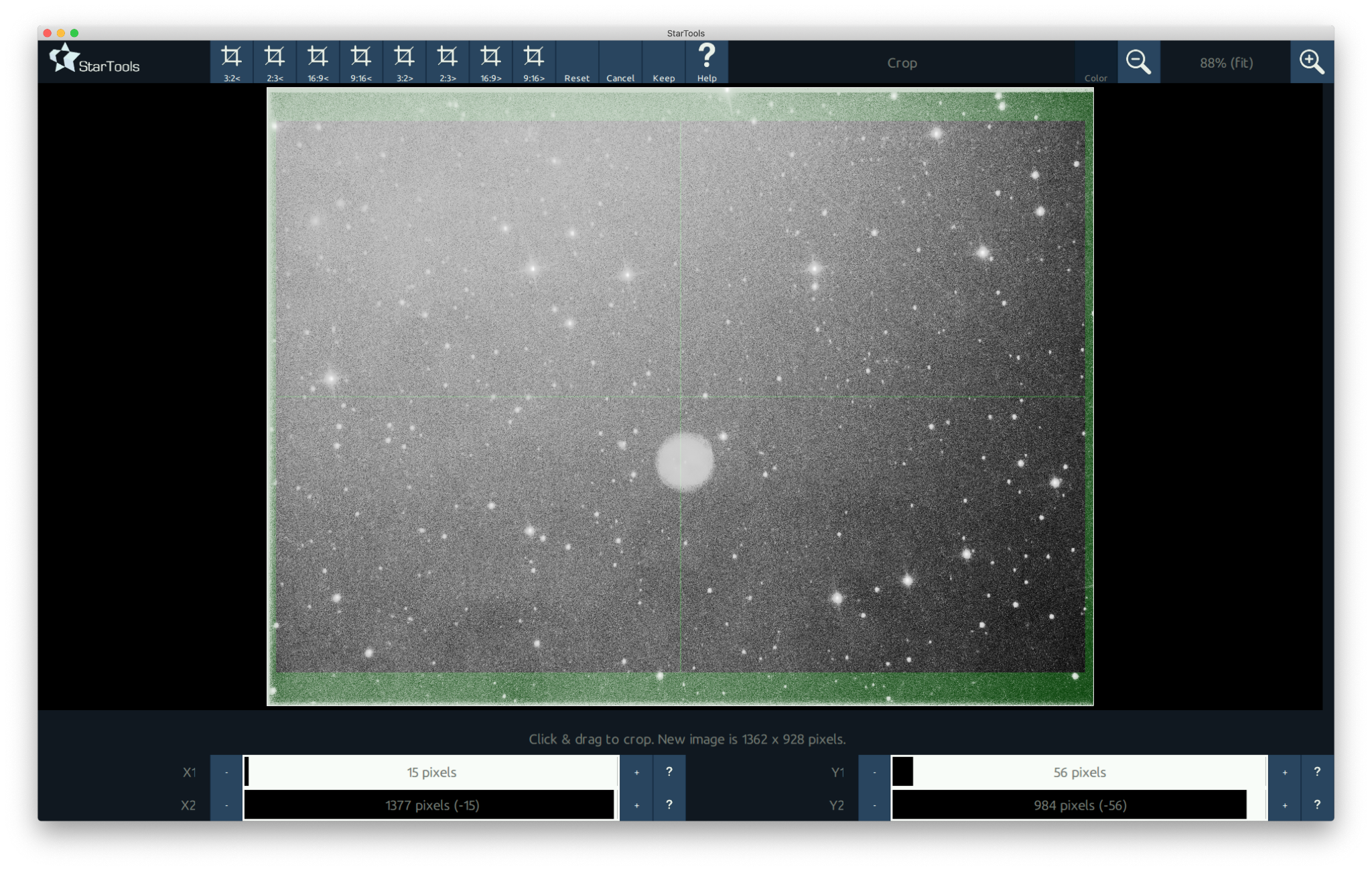

Voilà ma tentative rapide sur la M97 de @sebb916

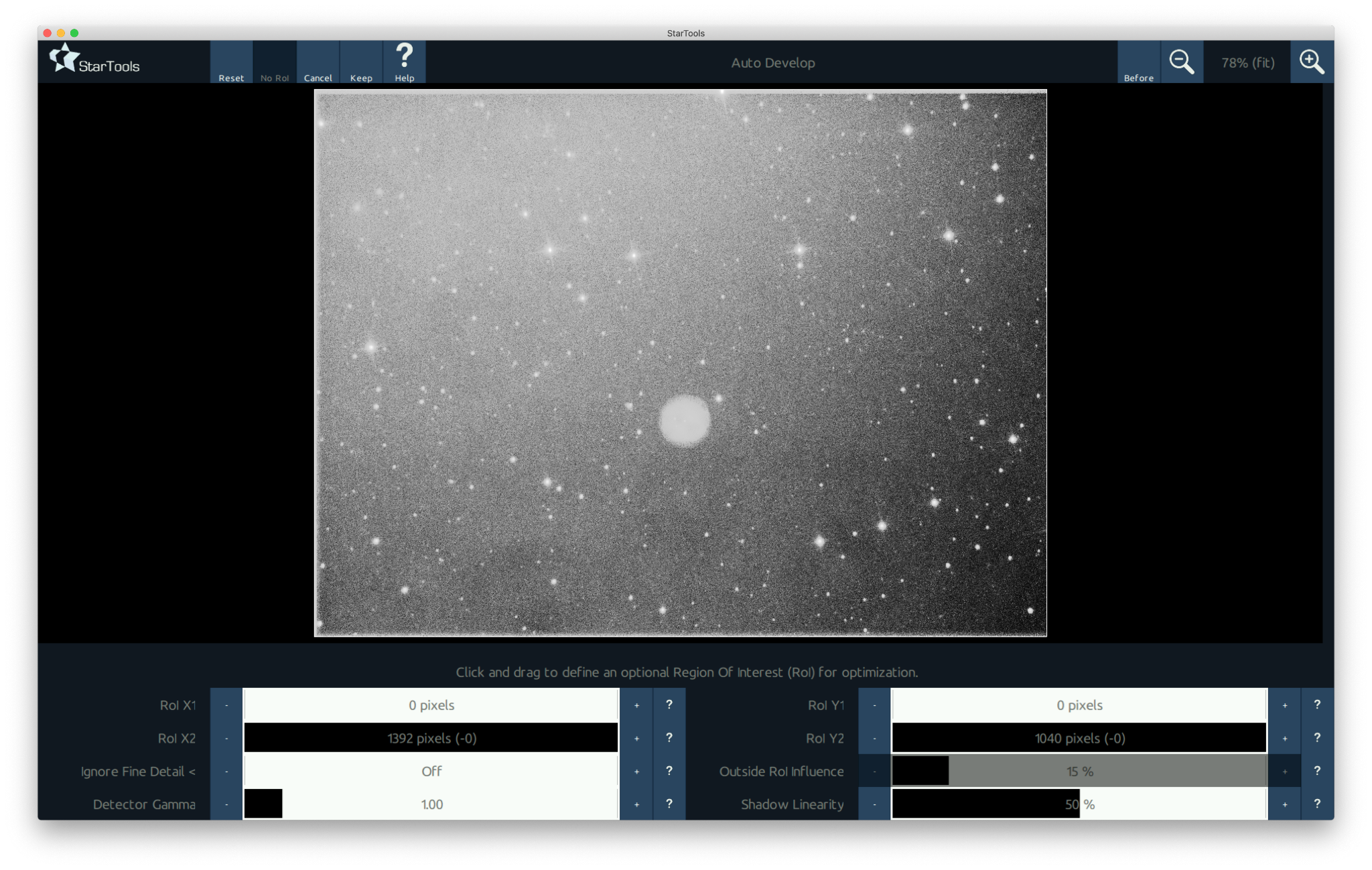

AUTODEV: on note des bords à cropper, des donuts de poussière, un fort gradient qu'il va falloir corriger
CROP

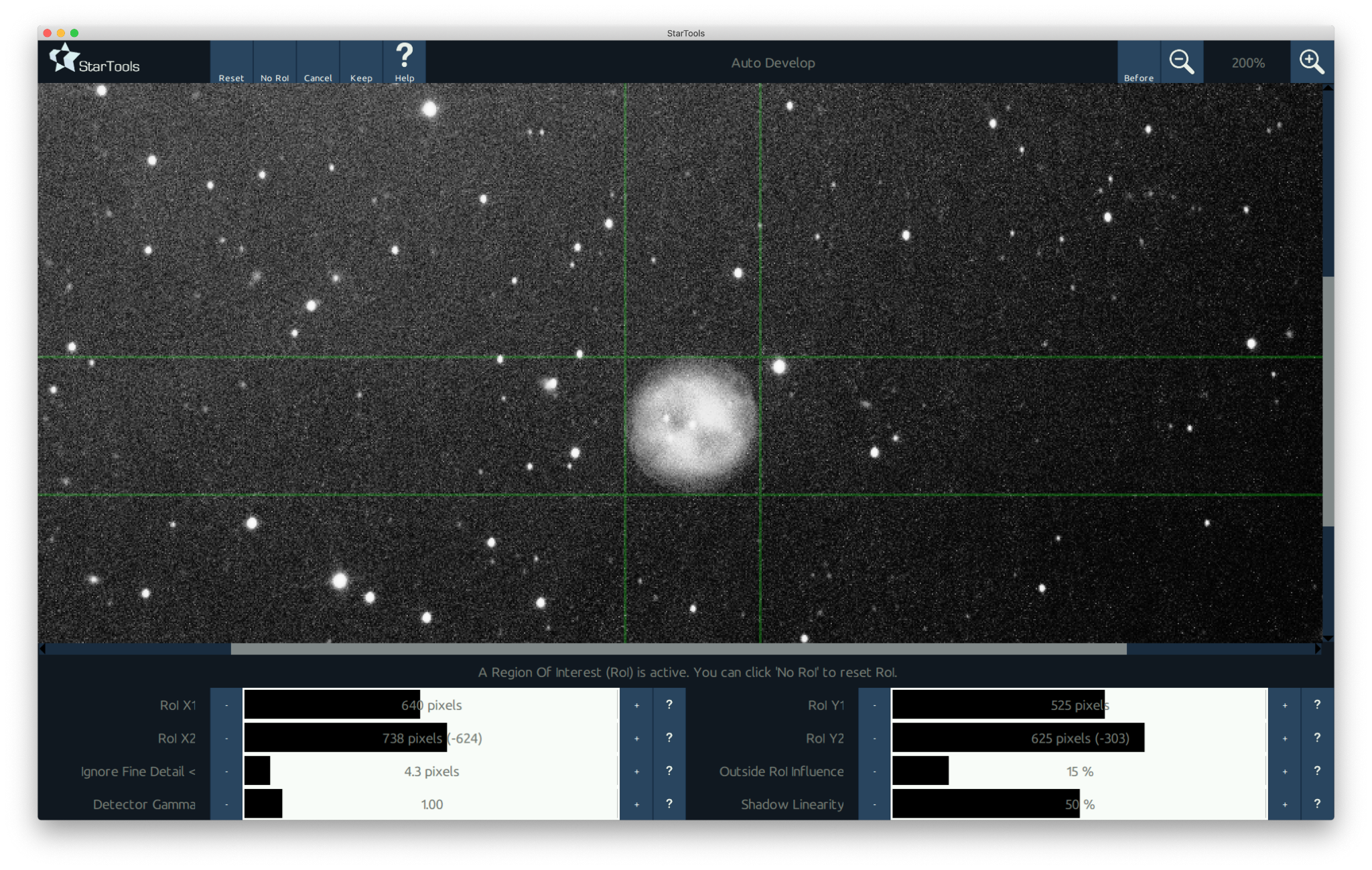

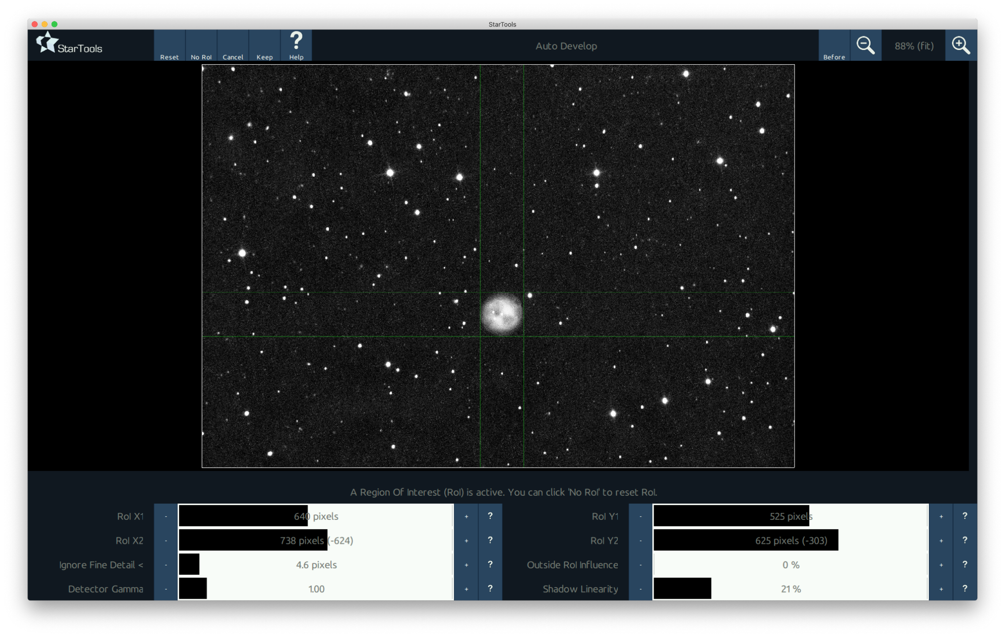

AUTODEV avec ROI

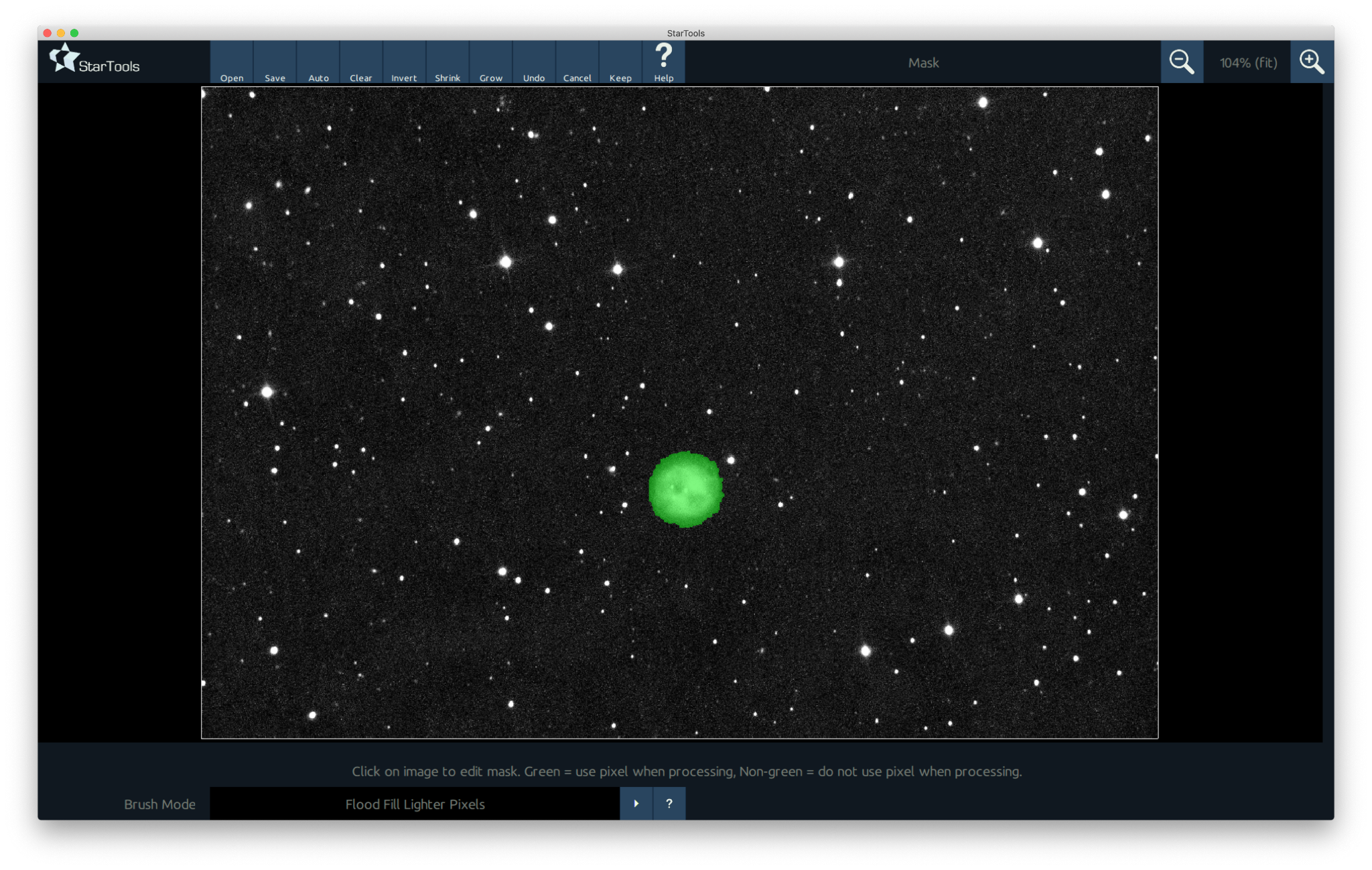

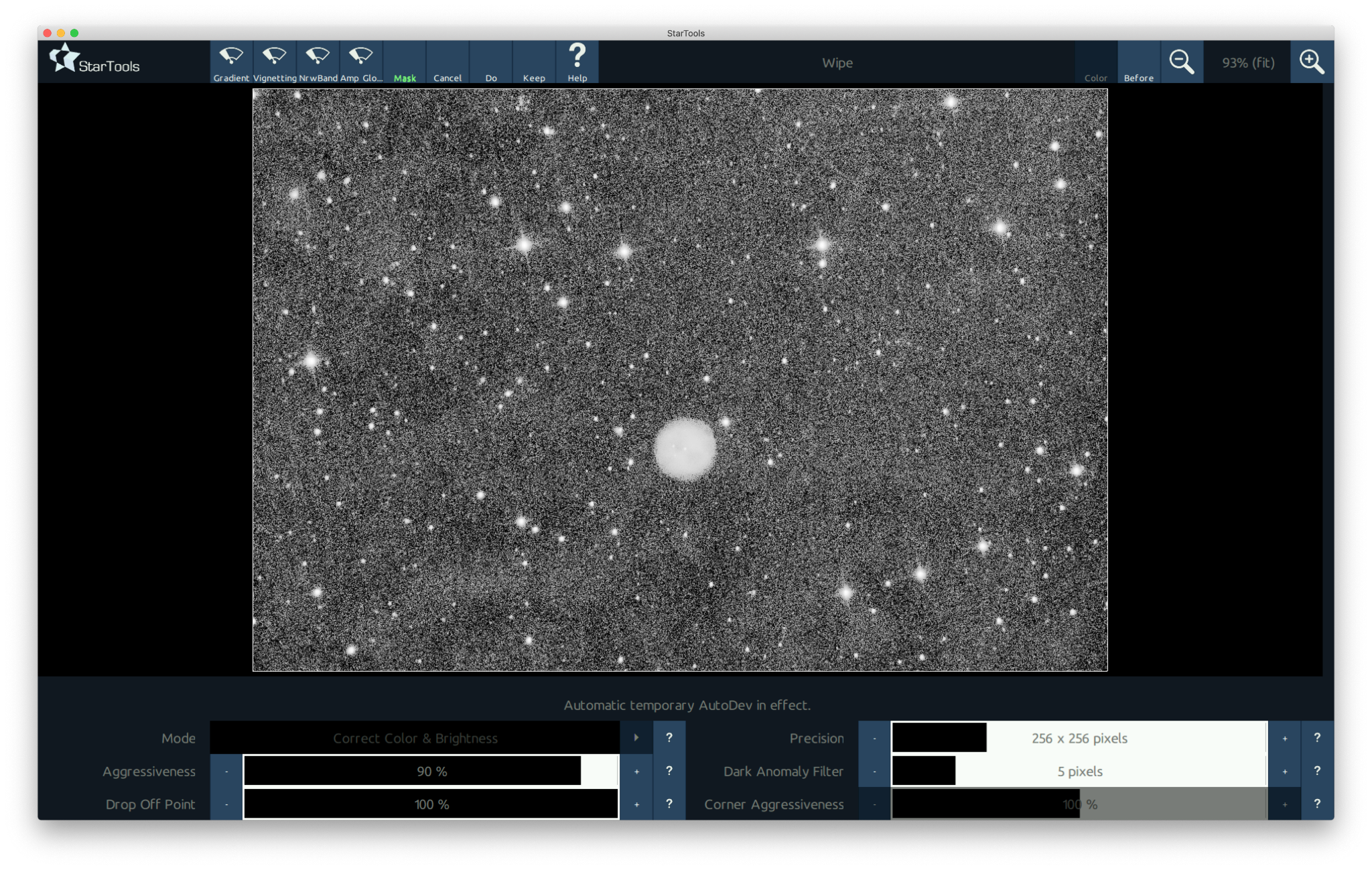

WIPE avec masque autour de M97 pour éviter qu'il ne wipe trop l'objet
(le masque en question)
AUTODEV post WIPE

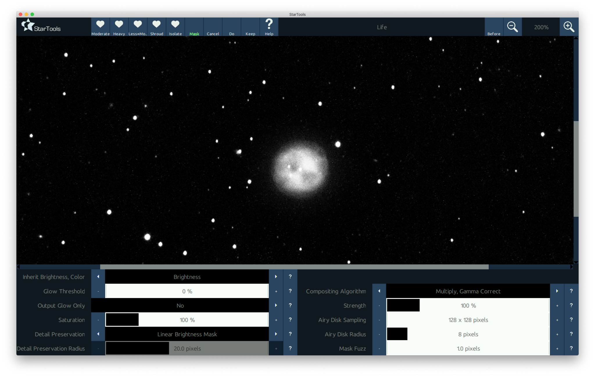

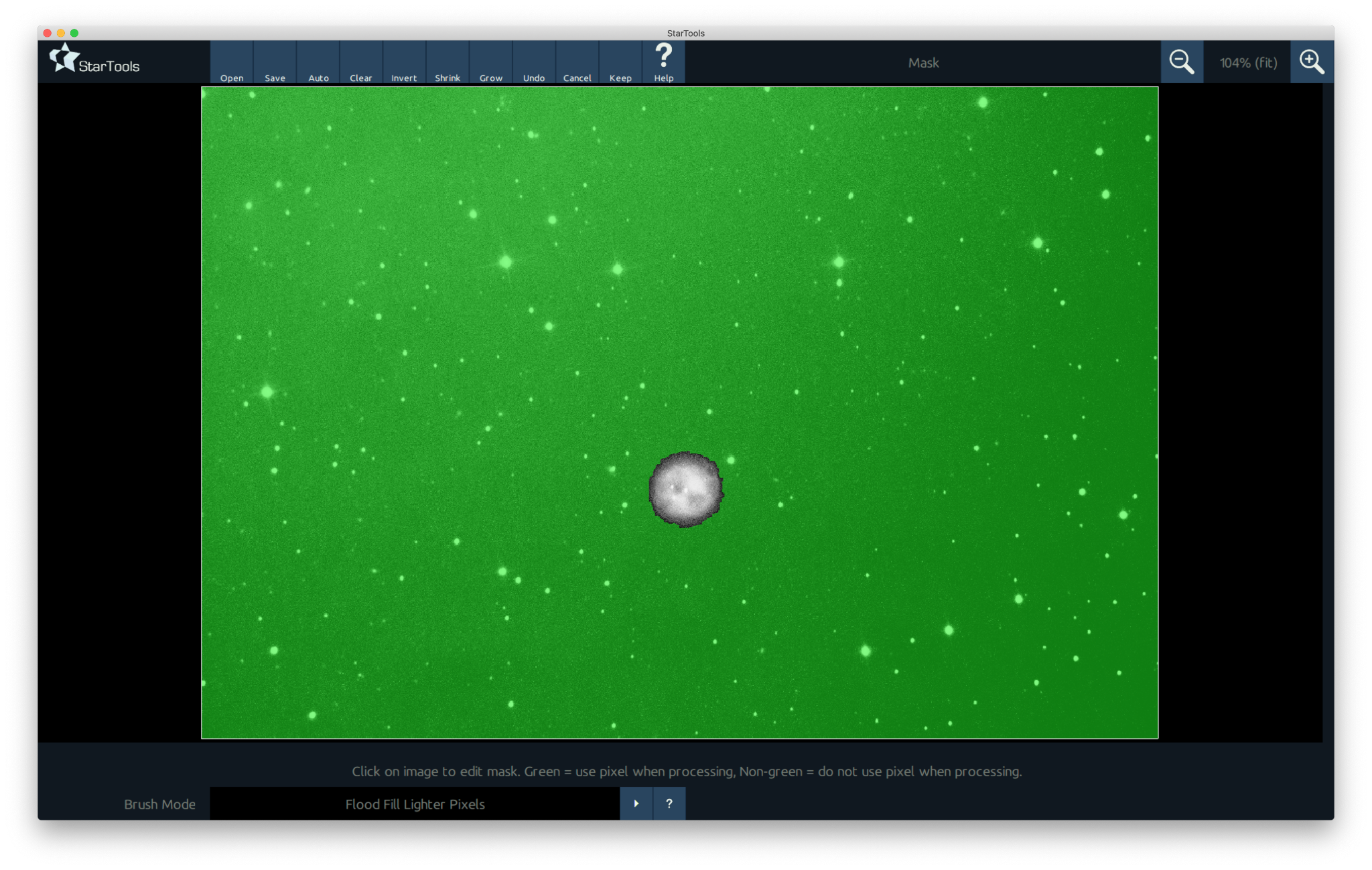

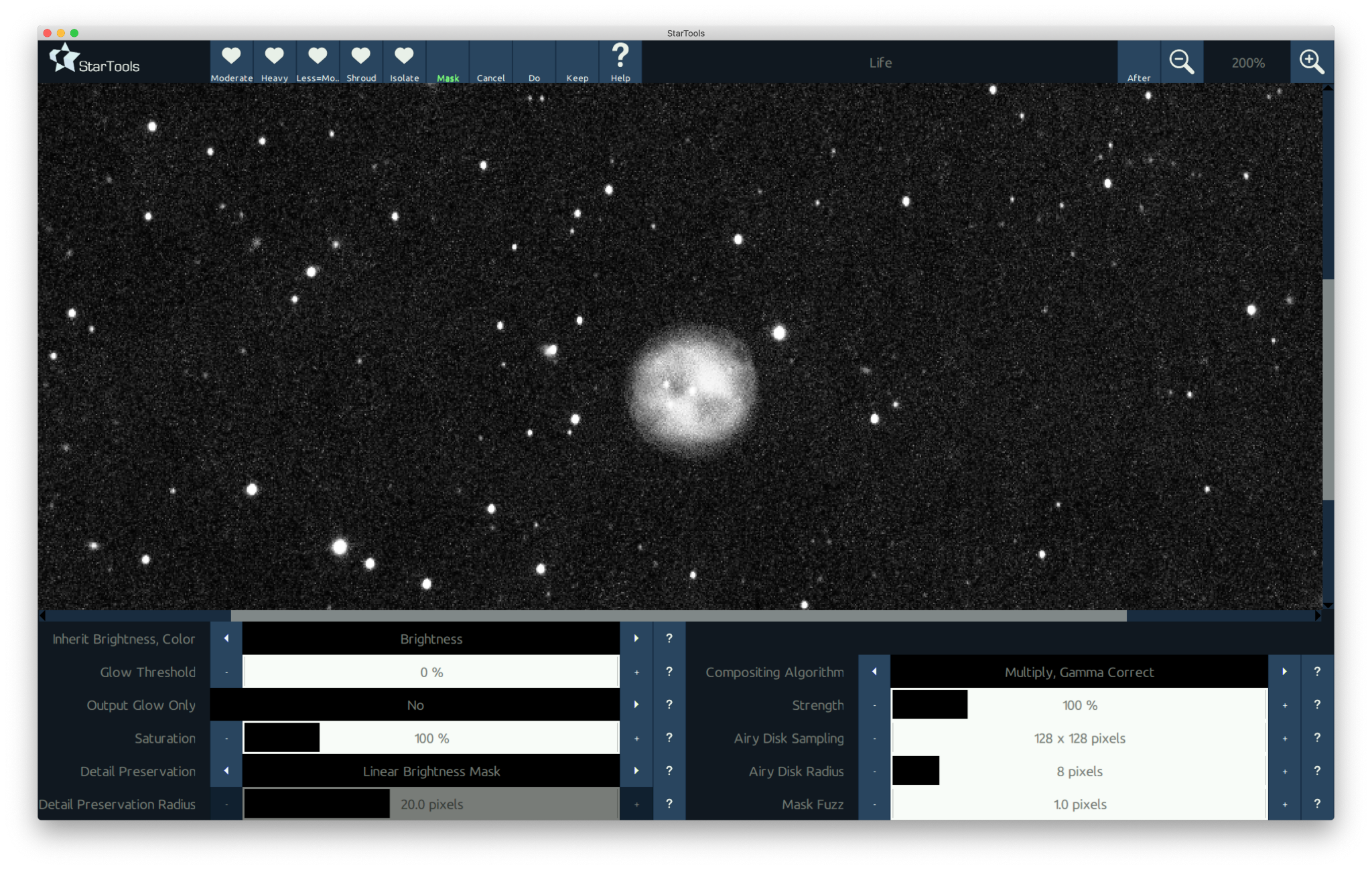

LIFE pour débruiter quasi totalement le fond de ciel, preset ISOLATE avec masque vert sur M97
AVANT
APRES
(le masque)

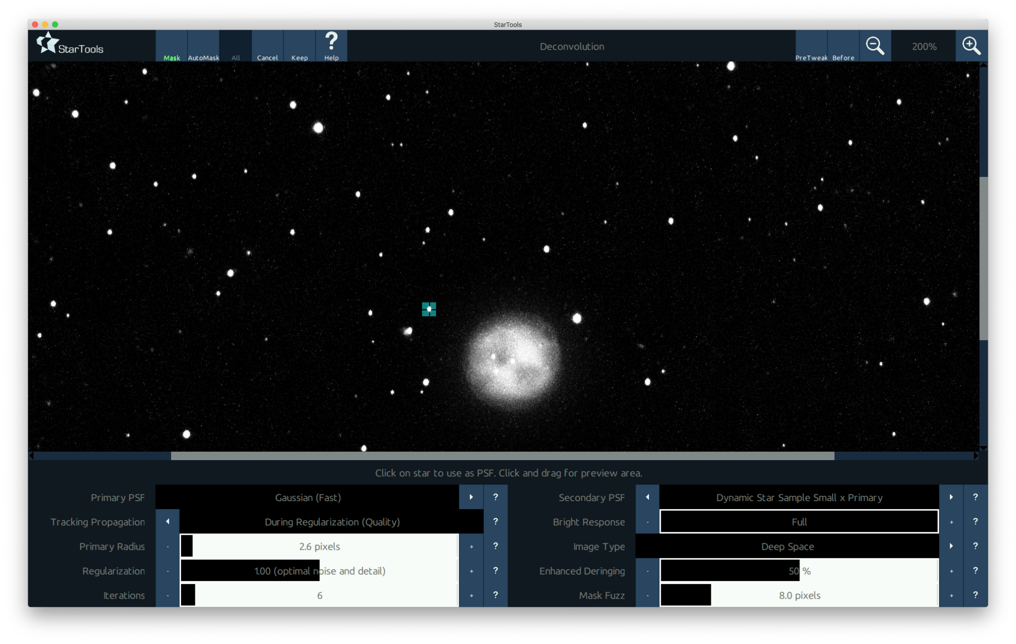

DECONV avec étoile en modèle secondaire. j'ai poussé le Primary Radius jusqu'à ce que ça artefacte
AVANT
APRES

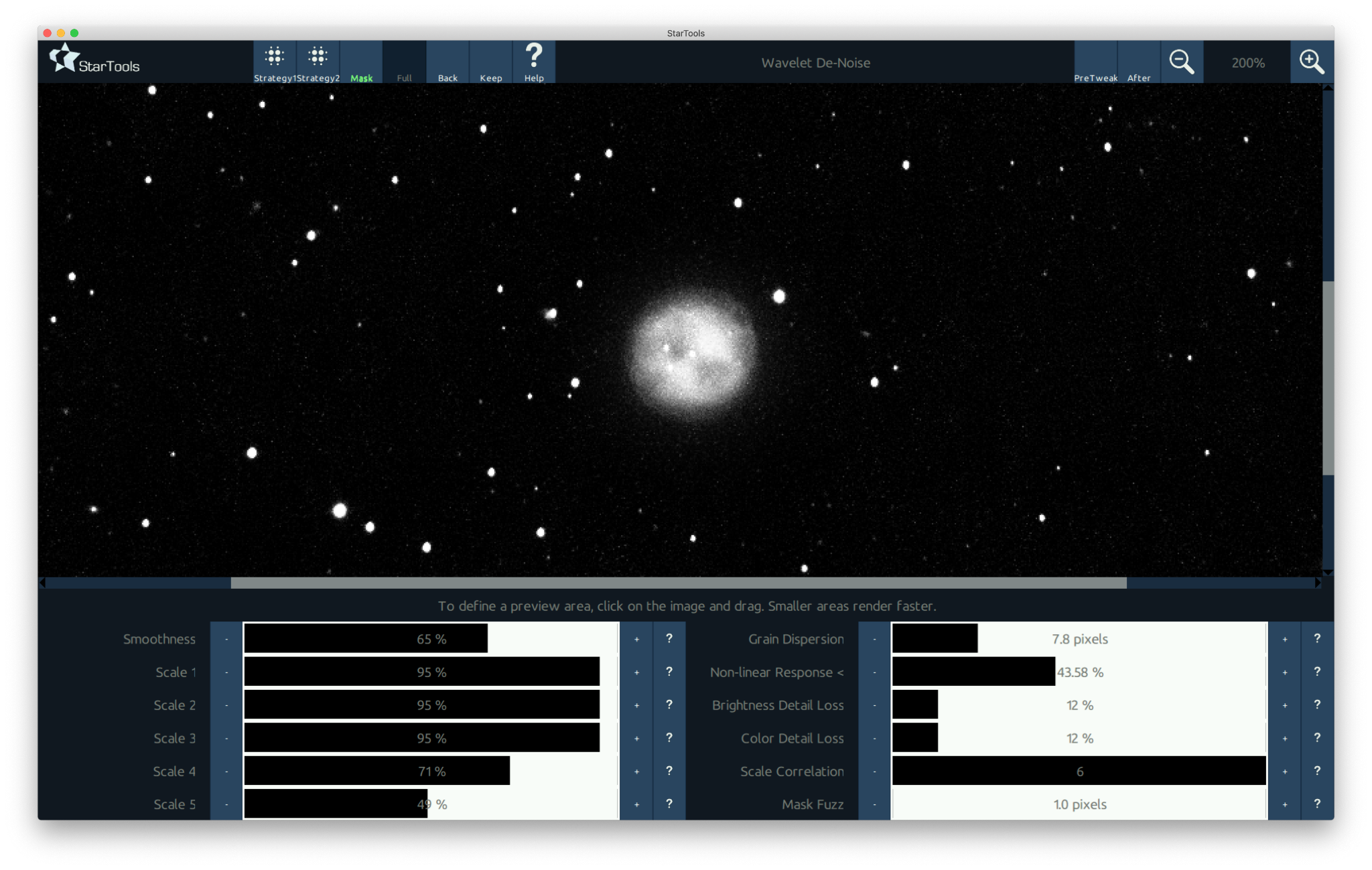

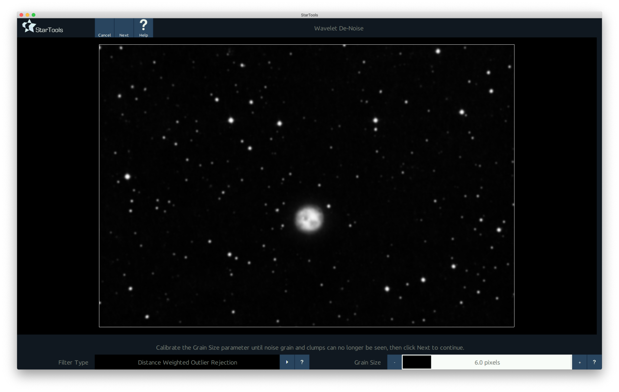

DENOISE (via TRACK) (full mask)
AVANT
APRES

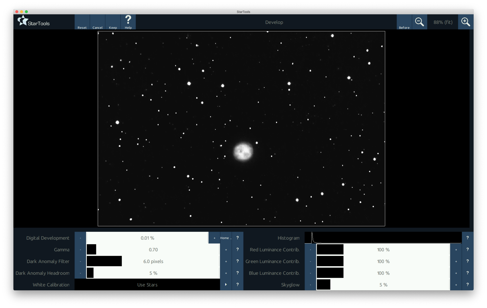

DEVELOP final (avec skyglow pour faire plaisir à @Steph )
AVANT
APRES
