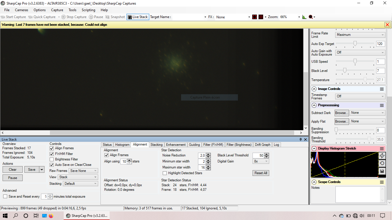

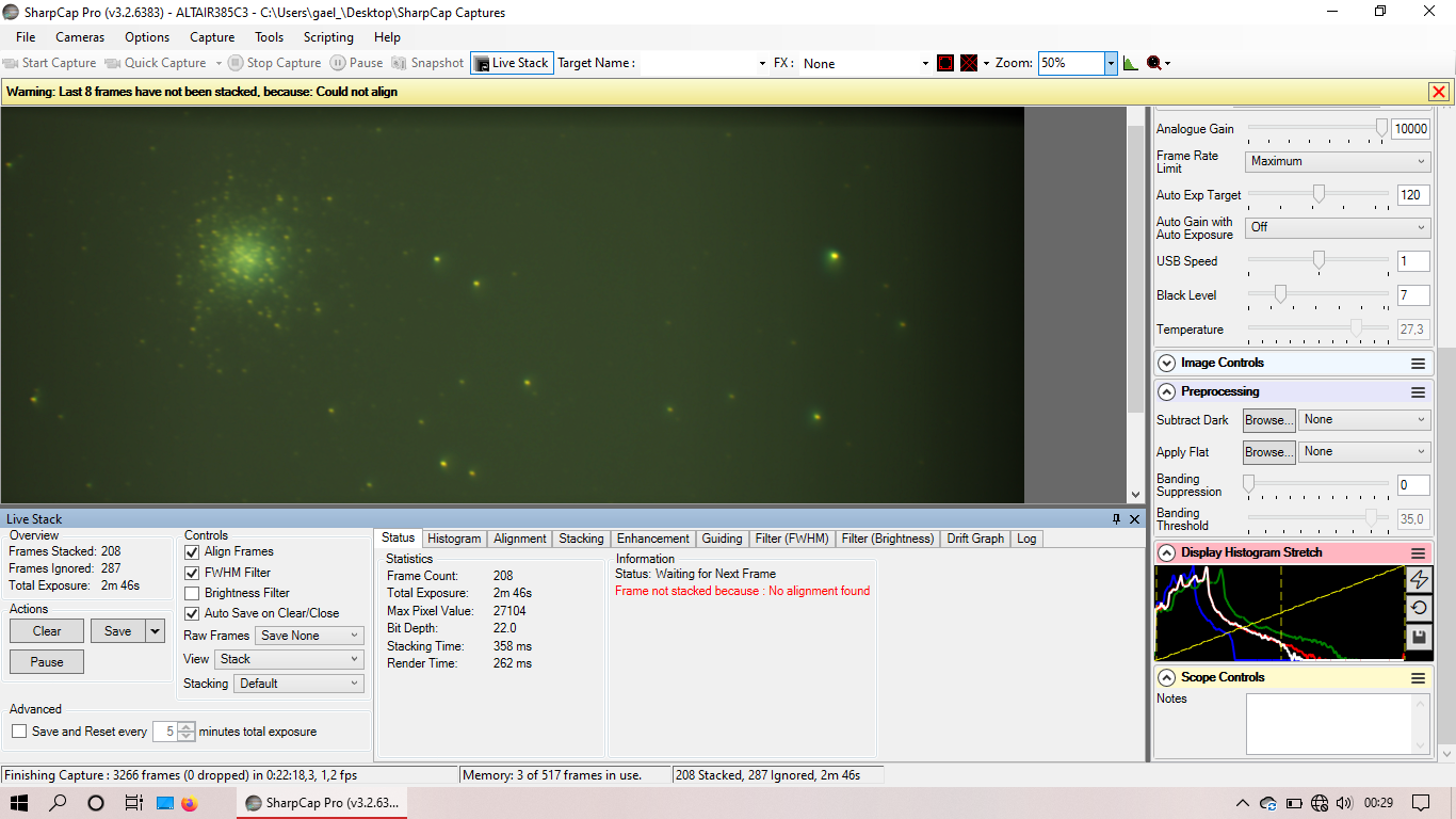

Message par soulearth » 29 juil. 2020, 00:36
Bonsoir Messieurs,
Ça progresse petit pas par petit pas. Mais alors on est sur de la progression en pente très douce. Hier j'ai eu quelque moment ou le logiciel arrivait a repérer un nombre suffisant d’étoiles, donc il était plutôt heureux. J'ai donc activer le livestacking, mais au lieu d'avoir l'image qui s'améliore à l'écran, tout s'est figé, comme si le logiciel plantait, et il faut que je coupe le livestacking pour que tout revienne à la normale ... Est-ce que ca vous parle ? Ca m'a fait ca a chaque fois.
Je précise que pour le moment je n'ai pas d'adaptateur négatif, donc je n'utilise pas de reducteur de focale.
A bientot

Il faut que tu nous fournisses une copie d'écran...
Le livestack se base sur la première photo, donc il est normal que ça ne bouge pas lors du stack puisque toutes les autres sont alignées sur la première :closedeyes:
A droite de l'écran de livestack, tu as le nombre d'image stackée... le chiffre doit augmenter, si tes images sont rejetée, le "rejected" doit augmenter

Ok. Quel bleu ... Je pensais que le logiciel allait cumuler les images mais en m'affichant la dernière image capturée améliorée par les précédentes ... :whistle: c'était le côté live :D
Alors question bête, a l'écran je suis censé voir quoi ? La première image qui s'améliore doucement durant les 10s qu'elle est dans le champ ? Puis après je dois couper sinon c'est le drame ?
Je vais faire des captures. D'ailleurs j'en ai faites de l'histo avant lancement de stack. Mais a ce moment je me suis juste demander ce que le logiciel foutait mdr.

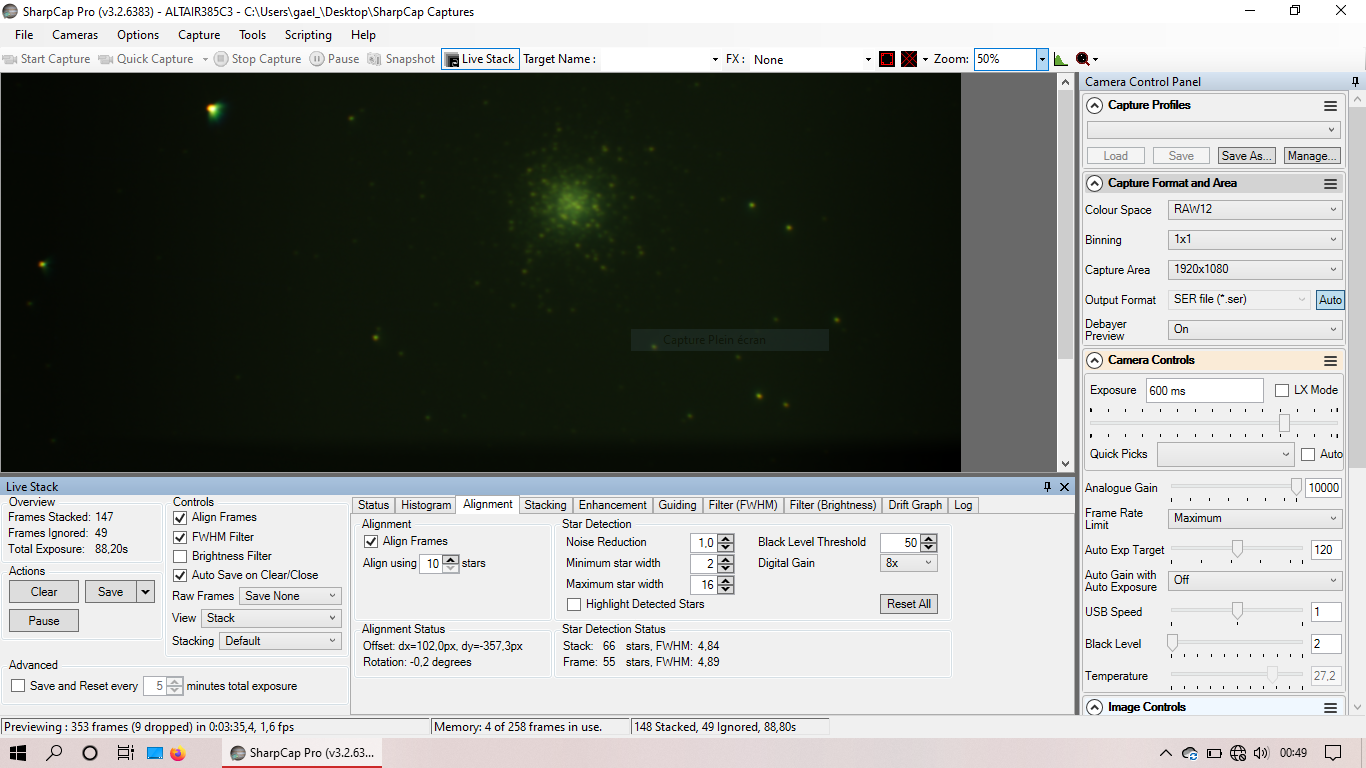

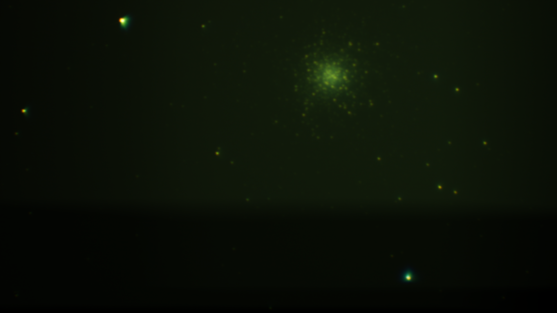

Message par soulearth » 30 juil. 2020, 09:49
Bonjour Messieurs.
Pour commencer, un grand merci à tous, car avec votre aide, j'ai fait m'a première observation VA hier soir. :ave:
Alors bien sur :
- c'est baveux
- le réducteur de focale semble avoir été conçu avec un cul de bouteille,
- les couleurs ont probablement été tirées au sort au loto de la kermess,
- et l’assistance informatique fait bien marrer mes bon vieux nagler.
Mais je suis ravi. :D
Alors la voila, M13 que je traque sans relâche depuis plusieurs jours :
Stack_33frames_23s
Capture Area=1920x1080
Binning=1x1
Pan=0
Tilt=0
Black Level=7
Auto Gain with Auto Exposure=Off
Auto Exp Target=120
Frame Rate Limit=Maximum
Analogue Gain=10000
Exposure=700
Banding Threshold=35
Banding Suppression=0
Apply Flat=None
Subtract Dark=None
Display Black Point=0
Display MidTone Point=0,5
Display White Point=1
Stack_200frames_160s
Binning=1x1
Pan=0
Tilt=0
Colour Space=RAW8
Black Level=7
Auto Exp Target=120
Analogue Gain=10000
Exposure=800
Timestamp Frames=Off
Apply Flat=None
Subtract Dark=None
Binning=1x1
Pan=0
Tilt=0
Colour Space=RAW12
Black Level=2
Auto Exp Target=120
Analogue Gain=10000
Exposure=600
Apply Flat=None
Subtract Dark=None
Et maintenant quelques captures d'écran :
Et comme je ne pouvais pas repartir sans faire la Lyre:
Stack:44
frames:26s
Je suis preneurs de tous conseils, que ce soit pour améliorer les prochains stack mais aussi pour essayer de traiter ces pauvres M13 et M57 qui n'avaient pas mérité ca. :lol:
Dernière modification par soulearth le 30 juil. 2020, 10:03, modifié 1 fois.

Message par clouzot » 30 juil. 2020, 10:19
Ben voilà c’est parti ! :clap:
Maintenant, à toi l’étape 2 : la balance des couleurs. Vu comment se comporte ton capteur, tu remontes le bleu façon @kawa, tu laisses le rouge à 0 et tu baisses le vert jusqu’à que les 3 courbes soient superposées dans le grand histo.
Tu peux aussi commencer à jouer avec le mini histo pour gagner en dynamique et aller chercher le signal, tel un Poutine allant débusquer un rebelle tchétchène « jusque dans les toilettes »
