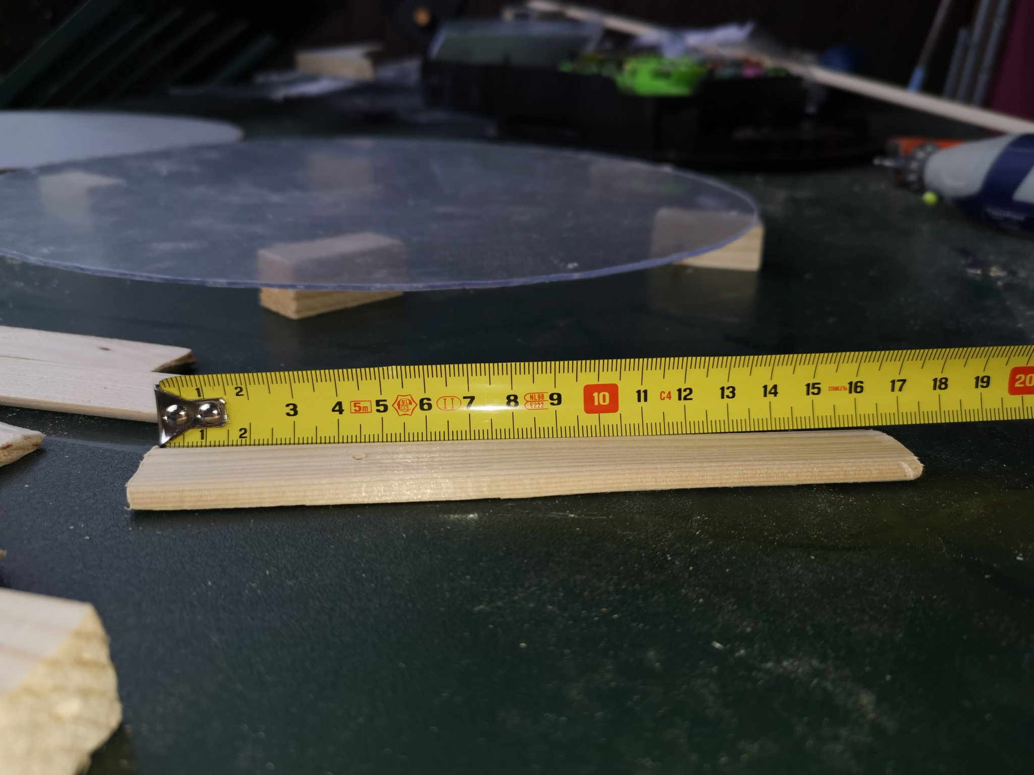

bon je me lance à la fabrication de cette boite a flats je la trouve coule , je viens d acquérir le matos enfin juste un petit soucis avec la plaque de plexiglass la mienne est transparente du coup j ai du prendre un film statique pour troubler la plaque afin qu' elle ne soit plus transparente arfff ,voila donc pour moi une plaque de 50 par 50 plus le film statique un tasseau de 22 par 22 ainsi qu'un chant plat de 22 par 223 . Une plaque de bois(une chute) de 50 par 50 offerte et une guirlande led de 1M50 ajustable en la découpant .voila le tout me revient pour env 50 euros mais enlever 20 euros du film anti transparent si vous avez la possibilité d avoir une plaque de plexiglass opaque .je vous pose les photos dès que la boite est finis .

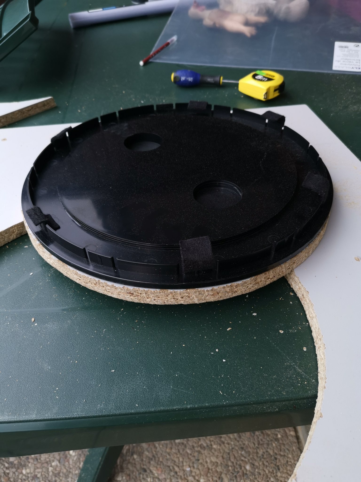

Pour commencer on prend le cache du scope et on fait le tracer sur la planche de bois et la plaque de plexiglass. .

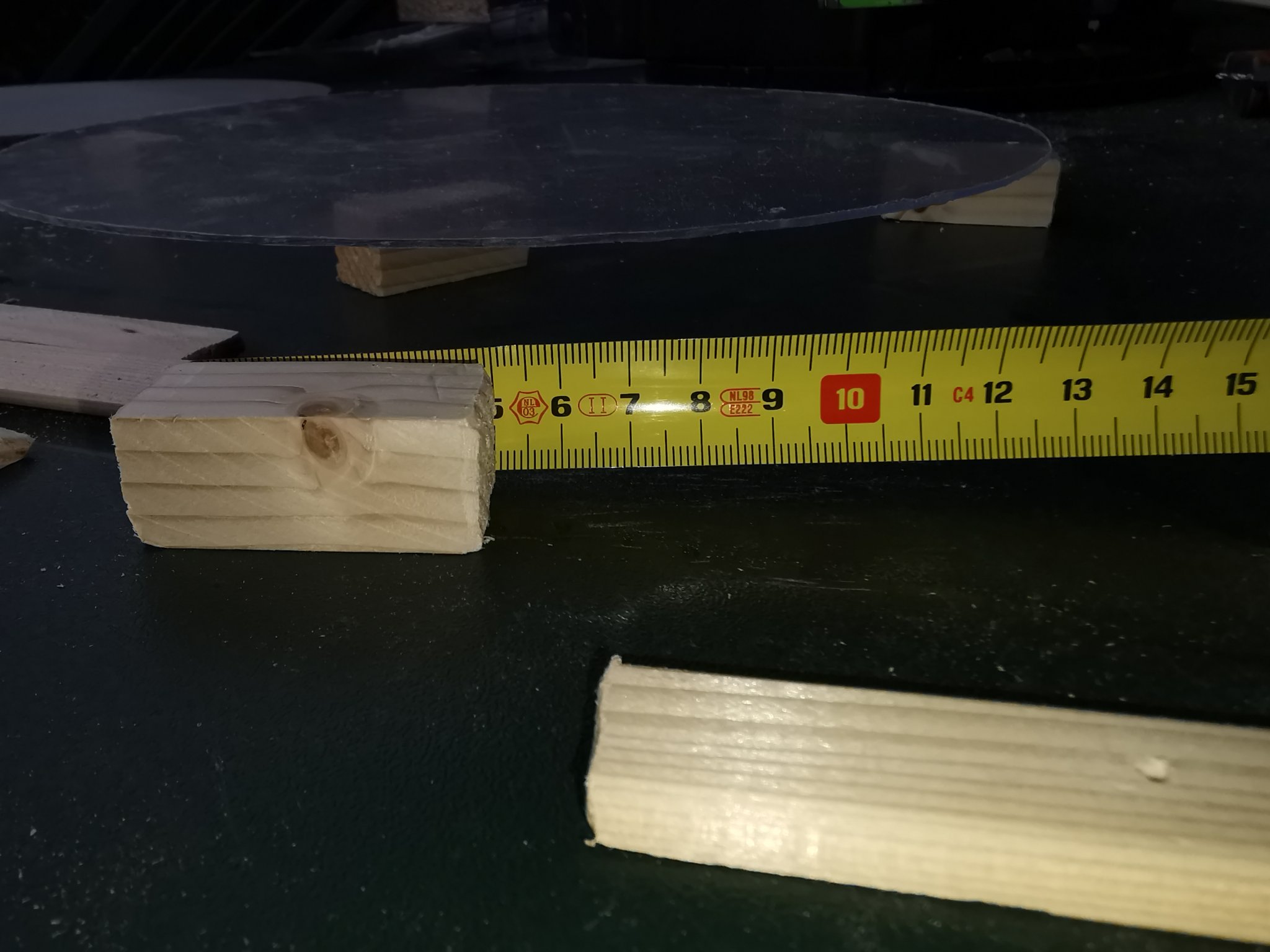

Ensuite je mesure et coupe les morceaux de bois . Positionner les petits morceaux d une longueur de 5 cm sous le pourtour de la plaque et ensuite faite un pré perçage. Ensuite .

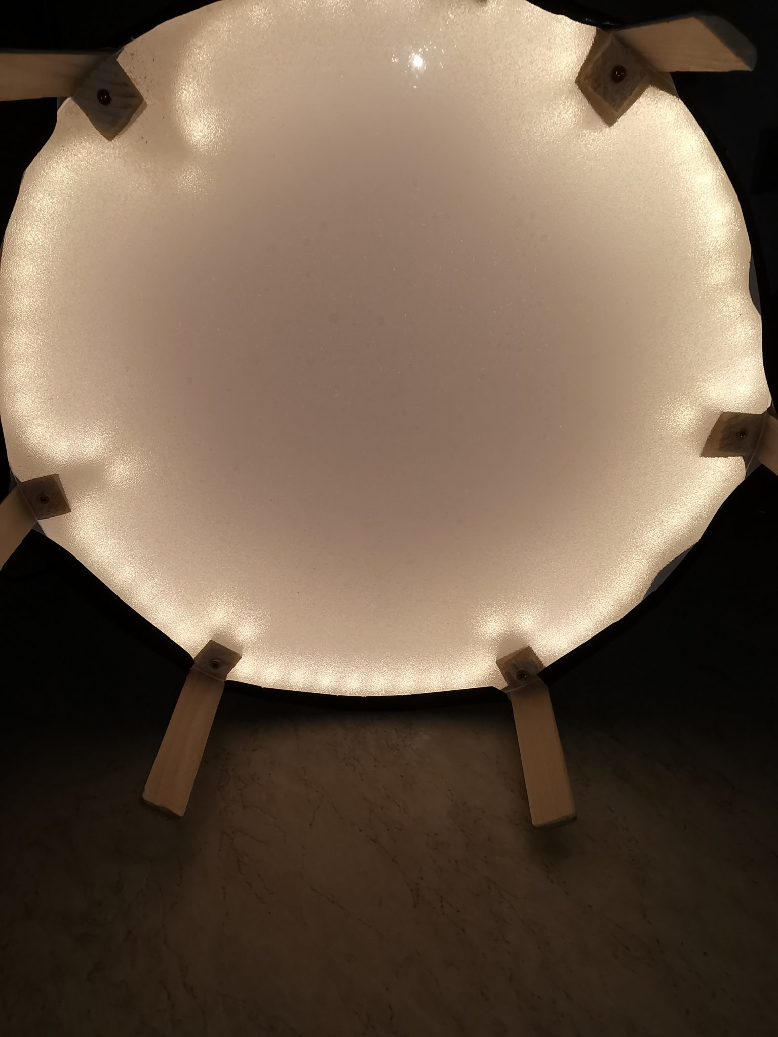

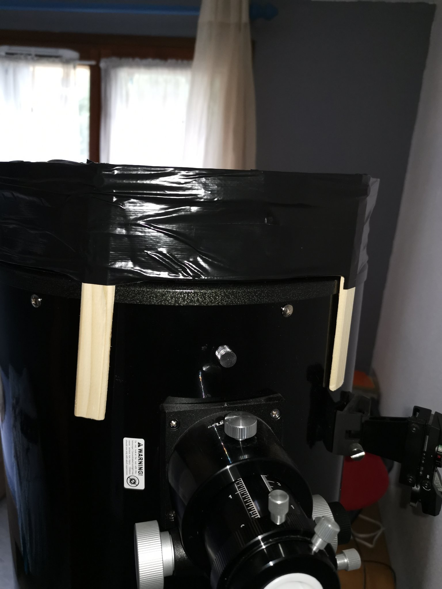

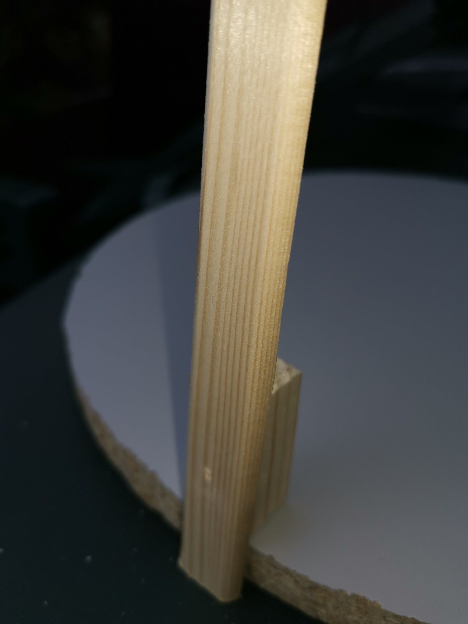

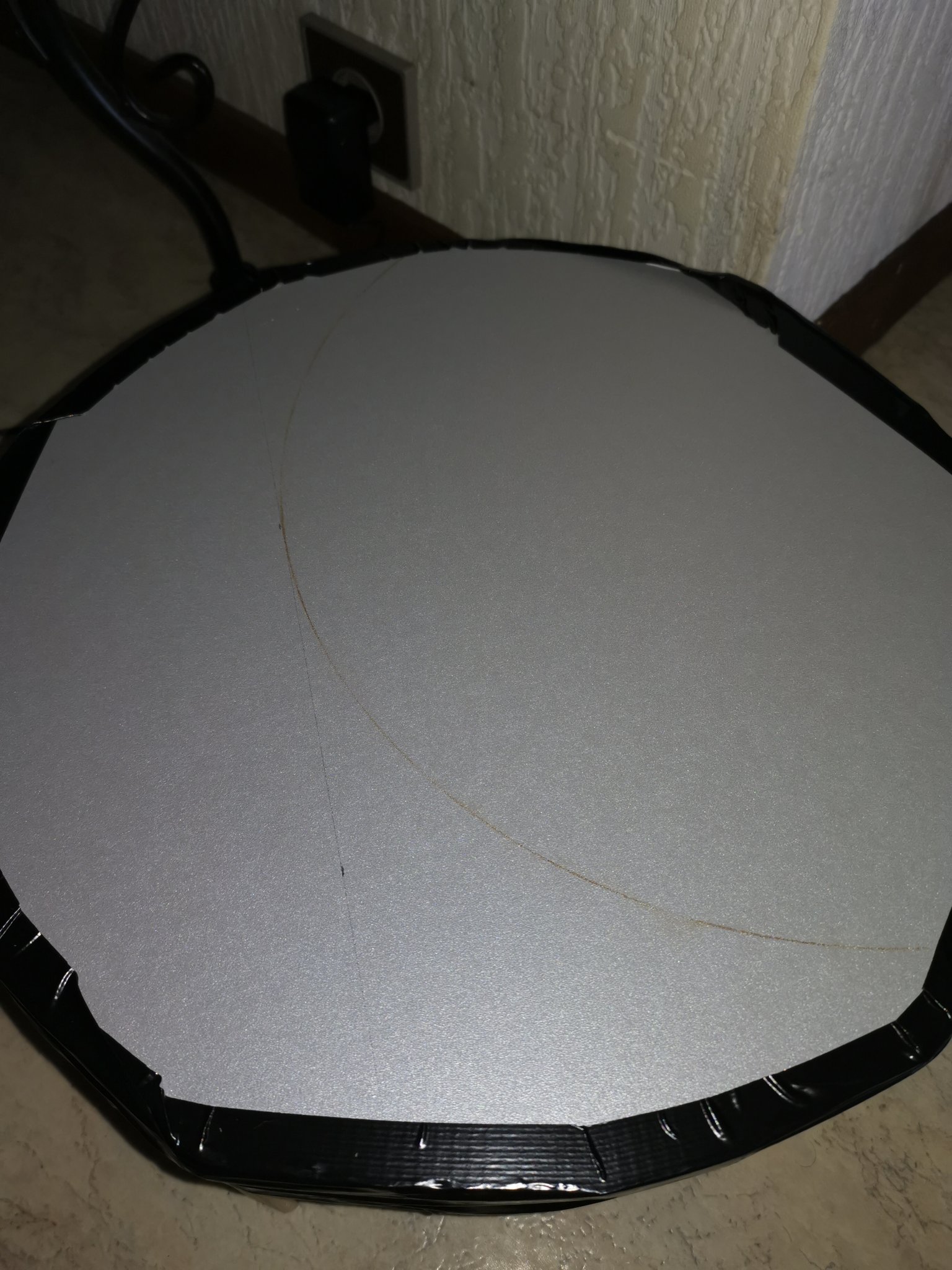

Ensuite mesurer l épaisseur de votre planche à bois et noter la côte. Prendre les chants plats et fixer le tasseau en gardant côté haut l épaisseur de votre planche. Le pré perçage en dessous. la partie ronde en bois est le haut. Fixer les deux morceaux de bois tasseau plus le chant. ensuite fixer la plaque de plexiglass opaque. Découper des bandes de papiers pour moi c est des feuilles de chansons pour dessin les plus épaisses sur une largeur de 5 cm hauteur des vos tasseaux en bois. fixer les autour de la plaque de plexi, puis quand c est fini fixer la guirlande à Led 1m50 pour un Dobson de 300 pour info. voilà c est bientôt finis on remet la partie bois ronde au préalable peint en blanc sur une face que l on positionne à l intérieur puis on fixe sur le côté avec la partie chant plat. comme vous pouvez le voir les bandes de papiers on tendance à bouger. J ai renforcer par l extérieur avec du scotch noir résistant afin de maintenir la Led au maximun vers l exterieur
