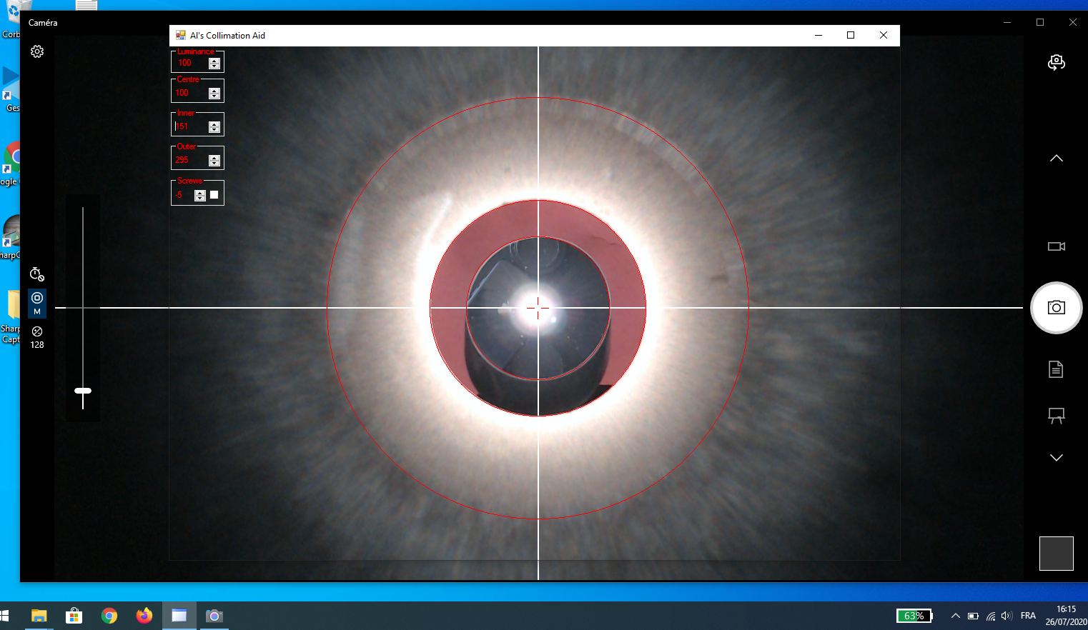

L'étape la plus touchy d'une collimation je trouve concerne le secondaire, et la première étape à savoir le centrage dans l'axe du PO, en faisant un beau rond. J'ai un cheshire, mais je ne suis pas super satisfait du réglage au jugé.
J'ai essayé d'utiliser une Webcam maintenue sur le PO et avec un réticule logiciel superposé, je suis arrivé à quelque chose d'assez satisfaisant :
Cela dit le centrage de la Webcam n'est pas évident, c'est vraiment laborieux, surtout qu'il faut passer de la cam au laser successivement pour un résultat optimal. Donc quand j'ai reçu ma 385, je me suis posé la question de savoir s'il existait des lentilles (convergentes ?) à ajouter au bout, afin de lui faire faire le focus sur une distance aussi courte que le secondaire. Cela reviendrait à faire l'opération inverse du défiltrage et mise à nu d'une logitech ou Philips j'imagine.
Avez-vous déjà tenté une telle expérience ? C'est stupide ? N'hésitez pas 😉
