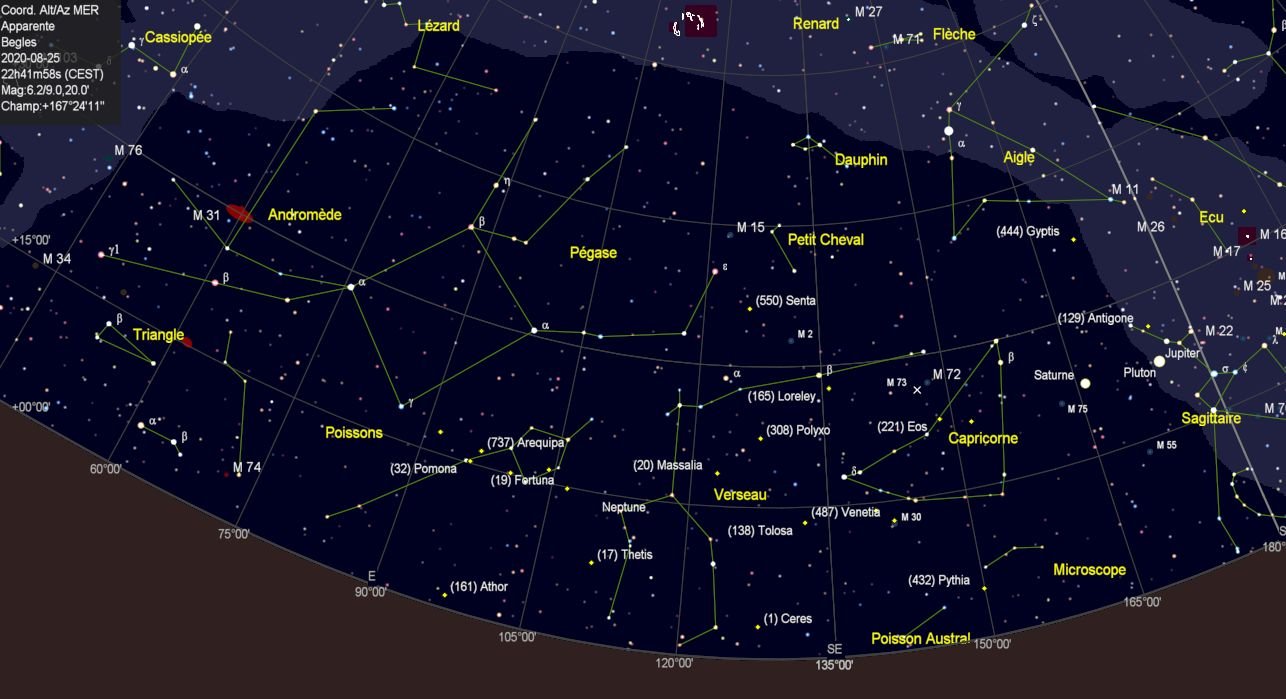

heu désolé, mais HD 5536 et HD 5551 ne sont pas des astéroides mais des étoiles. HD fait référence au catalogue Henry Draper.
Astrometry n'indique pas leur position. Astap peut le faire.
Il est peu probable que des astéroides se balladent dans cette région
Pour info ces deux là sont de magnitude 18;coordonnées aujourd'hui
(5551)Glickson 07h54m11s +15°29'27"
(5536)Honeycutt 06h56m10s +21°42'54"
Avec Cartes du Ciel on peut afficher les astéroides visibles: regarder plus bas au Sud-Est en ce moment
https://ap-i.net/skychart/en/start
