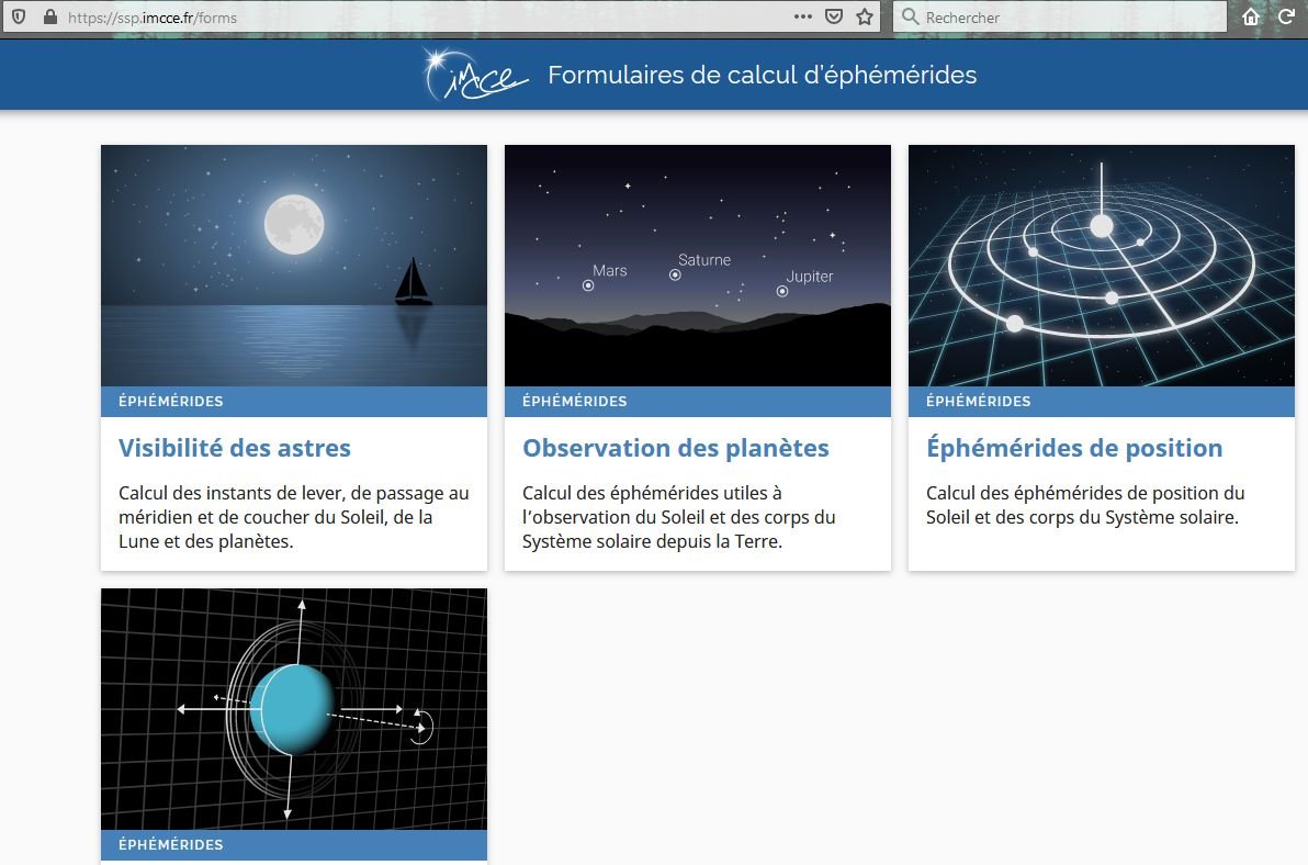

Lorsqu'on part à la recherche d' astéroides et pour observer les satellites des planètes lointaines il est utile de disposer d'éphémérides de position précises.
Le serveur Miriade de l'IMCCE vient de rajeunir son interface; je profite de l'occasion pour vous le (re)-présenter
https://ssp.imcce.fr/forms

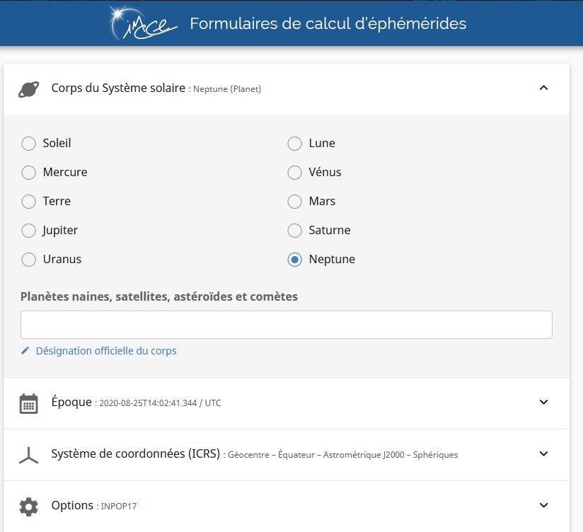

Exemple1: trouver les positions d'une planète
On clique dans "Ephémérides de position" et dans "Corps du Système solaire" on coche par exemple Neptune
On indique ensuite la date, l'heure, le nombre de positions et l'intervalle entre chacune
Pour le système de coordonnées on peut faire simple pour commencer: géocentrique et J2000

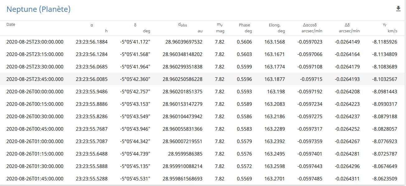

Un clic sur "calculer" et voilà:

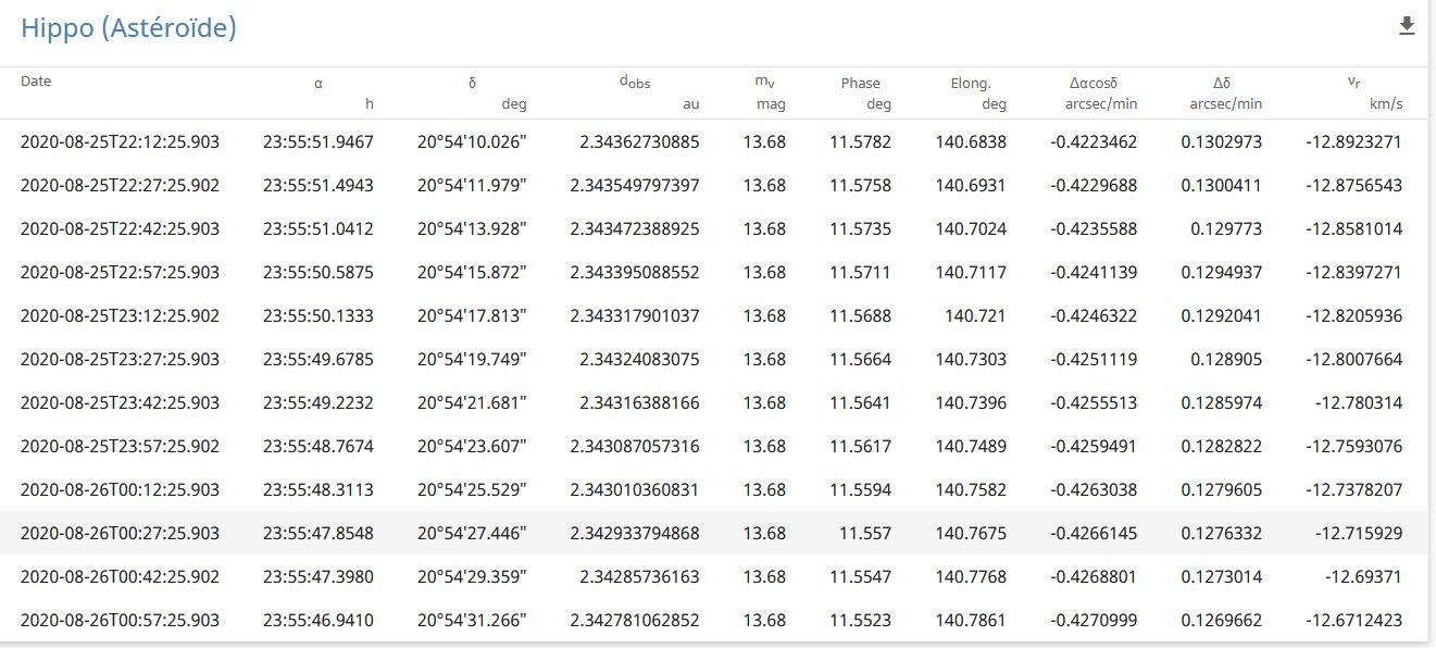

Exemple2: un astéroide.
je souhaite connaître les positions de l'astéroide (426)Hippo
Dans la fenêtre "Planètes naines, etc.." on peut écrire 426 et voir si l'astéroide en question apparaît dans la liste proposée;
ce n'est pas le cas car il y a beaucoup d'astéroides ayant le nombre 426 dans leur dénomination; donc on tente la recherche avec "Hippo" il apparaît en tête de liste.
Pour changer prenons des coordonnées topocentriques; on peut même indiquer l'adresse du lieu d'observation (non ce n'est pas chez moi :mrgreen: )
Et "calculer"

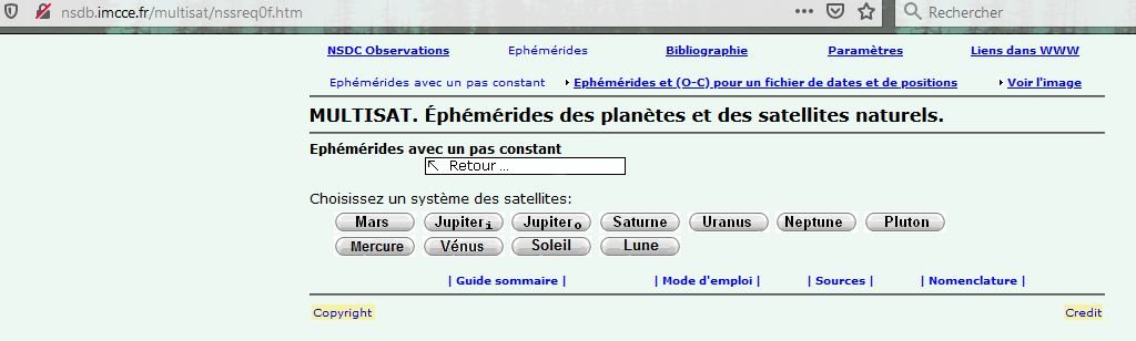

L'aspect des satellites des planètes s'obtient avec le service MULTISAT de l'IMCCE
http://nsdb.imcce.fr/multisat/nssreq0f.htm
sélectionnons Neptune puis Triton
