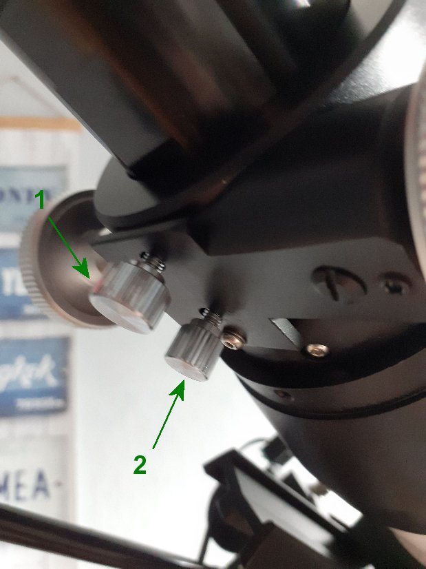

bonjour
Je trouve que le PO de la lunette Explore Scientific AR102 est difficile à bloquer.
En particulier quand j'installe l' ASI 533; si les 2 vis 1 et 2 ne sont pas serrées, ou seulement la 1 tout glisse en arrière :angry-cussingblack: en orientant la lunette;
Vis 1 serrée on peut faire la mise au point fine, mais il faut serrer la 2 après.
Peut-on améliorer le serrage avec les vis A1 et A2?
à quoi servent les autres vis fléchées en rouge ?

Je ne connais pas ce PO , peut être un peu comme les autres PO .
Une vis pour faire plus ou moins dur ( vis 1 ?) (mais bon il y a des limites de poids pendu)
Une vis pour bloquer ( vis 2 )
Celles avec des flèches rouges en principe celles qui règlent le jeux du PO ( des portes galets )
Les jaunes les fixations de ces même supports ? . (un peu comme un PO de newton , vis de réglage et vis de serrage )
Tout ça sous réserves ce ne sont que des hypothèses comme tu as du te les faire , j'en aurais un sous la main ..........

J'ai essayé de resserrer A1 et A2 ...sans beaucoup d'effet :(
Je préfère ne pas insister; je ferais attention à bien visser (1) et (2) et j'ai rajouté une sécurité à base d' élastique :lol:

Et ben je pense que c'est normal , cela ressert juste le support de galets dont les réglages sont les flèches rouges .
Touche pas trop là sauf gros pb de jeux ,ça vite fait de partir en sucette et après il faut passer du temps pour avoir du jeux mais pas trop sans trop forcer sur les galets .
Il est rotatif ?
