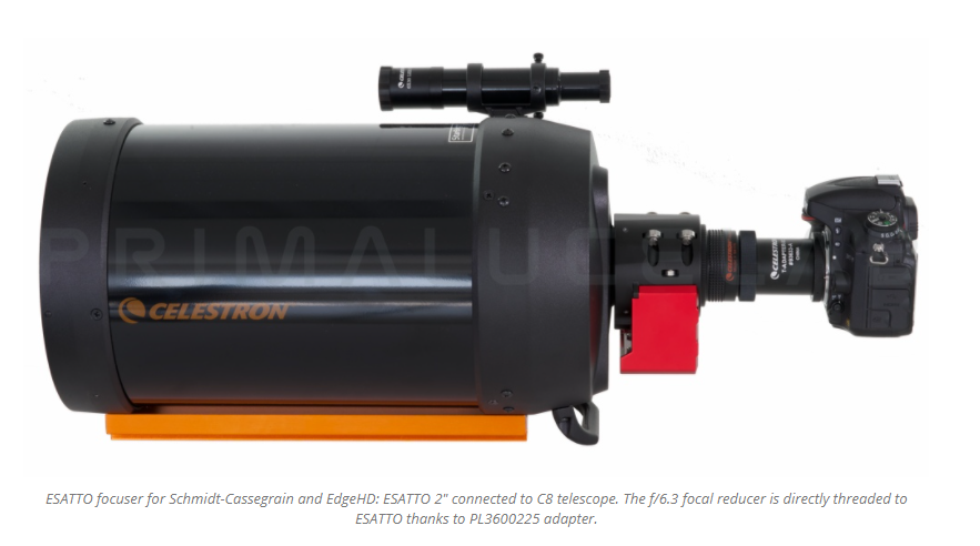

Sinon, pour une éventuelle motorisation du PO, je revois la solution Primalucelab chère à @Steph , notamment le modèle ESATTO 2", et si je comprends bien, il fait à la fois PO et moteur de mise au point, et dans ce cas son prix n'est pas si délirant que ça, car il remplace un PO de environ 250 euros et un moteur qui coûte autant....
Ma foi... et le rouge est toujours une couleur sympa.. :mrgreen:
Ici monté avec un réducteur 6.3
