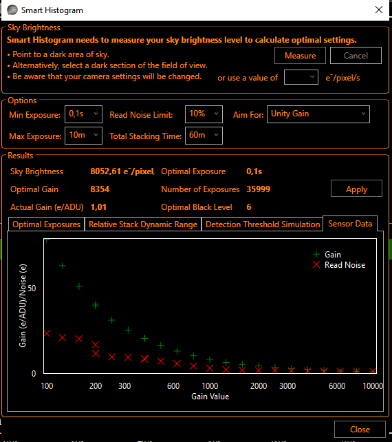

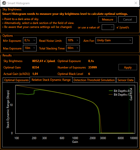

J'ai essayé de faire une mesure du brain avec un écran de smartphone sur une image gris uni.
Voila ce que ca donne :
Je ne sais pas trop ce qu'on peut tirer d'une tel mesure...
Je m'en remet à vous. Alors docteur c'est grave ? Faut abattre ? :lol:
Mesure Brain à l'écran de smartphone
Message par clouzot » 13 sept. 2020, 15:18
On n’en tire rien. 8000 électrons par pixel c’est comme si tu visais un lampadaire (ou pas loin).
L’écran du smartphone peut te servir à faire un Sensor Analysis par contre :whistle:

Ok donc beaucoup trop lumineux. Une pièce obscure ou simplement avec le bouchon alors ?
Ok j'y retourne.
Merci pour le retour.

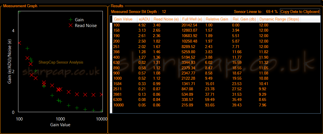

Par contre voila le sensor analyse à l'ecran de portable :
Message par clouzot » 13 sept. 2020, 16:07
Tu as fait l’analyse en mode 8 bits...
repasse en RAW12

Message par soulearth » 13 sept. 2020, 17:26
Quel boulet... Ok je vais refaire. Merci pour l'aide.

Message par Tibox » 13 sept. 2020, 19:40
Tiens voilà le mien si tu veux comparer, on a la même cam.

Message par clouzot » 13 sept. 2020, 20:45
Tibox a écrit : ↑
Oui là on retrouve des valeurs plus raisonnables :D
