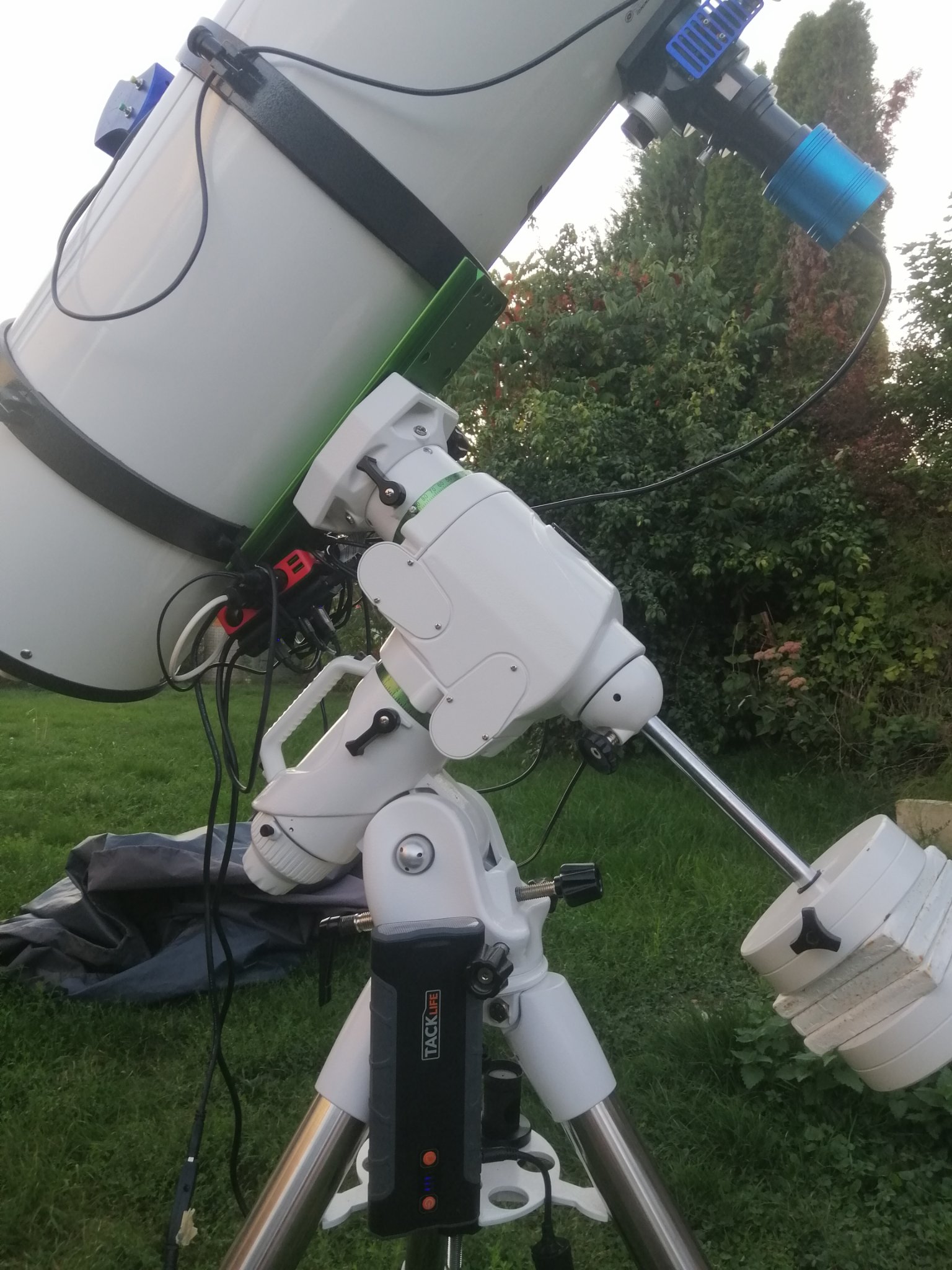

TACKLIFE T8 Max powerbank - 1000A 20000mAh
J'ai pas regardé en détail mais j'ai toujours un doute lorsque la capacité des powertank est donnée en mAh.
Bien voir du coup sous quelle tension cette capacité de 18 Ah est donnée.
- A 12V ça ferait 216WH... énorme de quoi recharger 4 fois un PC (j'en doute)
- A 3,5V ça ferait 63 WH... plus tout à fait la même histoire.
Mais sinon dans tous les cas tarif intéressant !
J'ai exactement la même pour mon setup, n'y comprennent rien à ces histoires de volt, ah et j'en passe, je peux juste te dire que pour moi ça fonctionne ! Avec la monture, le Focuser, le hub usb alimenté, la caméra branché
Je l'ai utilisé 4h en sortie 12v, et il me restait en les 2/3 de disponible.
En plus elle m'a bien aidé quand la batterie de ma voiture m'a lâcher
. Et oui c'est avant tout un booster pour démarrer les bagnoles. .
Mon seul problème n'a pas de sorti 19v pour y brancher mon pc.
C'est vrai que les spécifications sont franchement lacunaires. Cependant voici comme je les comprends :
La puissance max de sortie dépend du type de prise utilisée. De la même façon que normalement on ne branche pas un four électrique sur le même type de prise que la prise TV, même si c'est du 220V dans les deux cas, les sections de câbles et le fusible doivent être adaptés.
Donc pour revenir à notre cas, d’après moi la capacité de la batterie est fixe, par contre plus tu sort avec une puissance élevée plus ton autonomie sera courte.
Donc pour :
- la prise 12V / 10A on peut monter à 120W ( Puissance = Tension x Intensité ).
- Pour les prises USB il est marqué 5V/2.4A, 9V/2A (MAX 18W). Donc au max 18W.
Et on sait que la capacité que peut fournir la batterie est de 20 000mAh. Soit 20A pendant 1h, ou encore 10A pendant 2h, etc ...
Donc :
Sur la prise 12V / 10A, à utilisation max 10A (si tu branches dessus uniquement une petite lampe rouge tu ne seras pas à 10A) , tu auras une autonomie de 2 heures.
Sur le port usb en 9V / 2A, tu auras une autonomie de 10 heures.
J’espère ne pas me tromper. Si j'ai fait une erreur, n’hésitez pas a me le souligner.
Pour environ 80€, avoir une batterie 20 000mAh, c'est pas mal il me semble niveau tarif.
A bientôt,
si je ne fais pas d’erreur 18000 ma.h x 3,7v ça ferait du 66,7wh ... soit de quoi alimenter un pc portable qui consomme environ 50w pendant un peu plus d’une heure avec le reste branché autour. c’est pas foufou pour un pc mais pour tout le reste autour qui consomme bcp moins (monture, cam etc ... ) c’est déjà très bien.
je crois comme l'a dit apo que les 20000 mAH c'est avec une tension de 3,7 v du coup on a beaucoup moins d'amperes ou W à dispo pour du 12Vsoulearth a écrit : ↑19 sept. 2020, 16:35Bonjour,
plein pot
- la 533 pompe 3a à 12v soit 36w
- l’asiair pompe 6a à 12v soit 72w
- et la monture 0,5a a 12v soit 6w
donc une installation 72+36+6 = 114w en pointe
donc si tout marche à fond je dirais plutôt 30min
mais on peut imaginer que ce cas figure est peu probable. Disons 1a pour la cam + 1a pour l’asiair + 0,5a pour la monture .... arrondissons à 3a. le tout a 12v. soit 36w. Ce qui donnerait 66wh/36w = environ 2 heures
mais peut vaut il mieux un autre avis sur mes calculs et surtout sur la conso réelle de l’asiair

Les mAh ... c'est certainement pas la plus simple des notions. Et mes cours d'elec sont quand même loin. J'ai trouvé ce lien qui est pas mal :http://www.smartaddict.fr/les-batteries ... 50000-mah/
Ils disent : en théorie (on dit en théorie, parce que la puissance délivrée peut dépendre de la chaleur, de la tension qui baisse au fûr et à mesure de l’usage de la batterie, etc.) une batterie de 1000 mAh peut débiter 1 Ampère en 1 heure, 0,1 ampère pendant 10h, 0,01 Ampère pendant 100h !
Bien sûr il y a aussi une limite physique. Si pour ta batterie de 1000mAh tu décides de tout lui faire crasher en 1min, tu vas monter a 60A et si tu es en 12v tu vas monter a 720W ! Autant dire qu'un truc va fondre avant...
C'est d'ailleurs un peu ce qu'il se passe quand tu prends une pile 1,5V 1000mah et que tu relie le plus et le moins provoquant le plus beau des court circuit.
U = R x I
U pour la tension, R pour la résistance interne du câble ( très faible car c'est un bon conducteur ), I pour intensité.
Donc I = U / R
Je n'ai pas la valeur de résistance d'un câble et ça dépend de sa section et sa longueur mais disons que c'est très très petit ( moins de 1). Donc comme U est fixe ( 1.5V ) I va être très très grand. Ta pile va se vider instantanément, le câble chauffer, la pile aussi et tes doigts aussi.

Donc I = U / R
