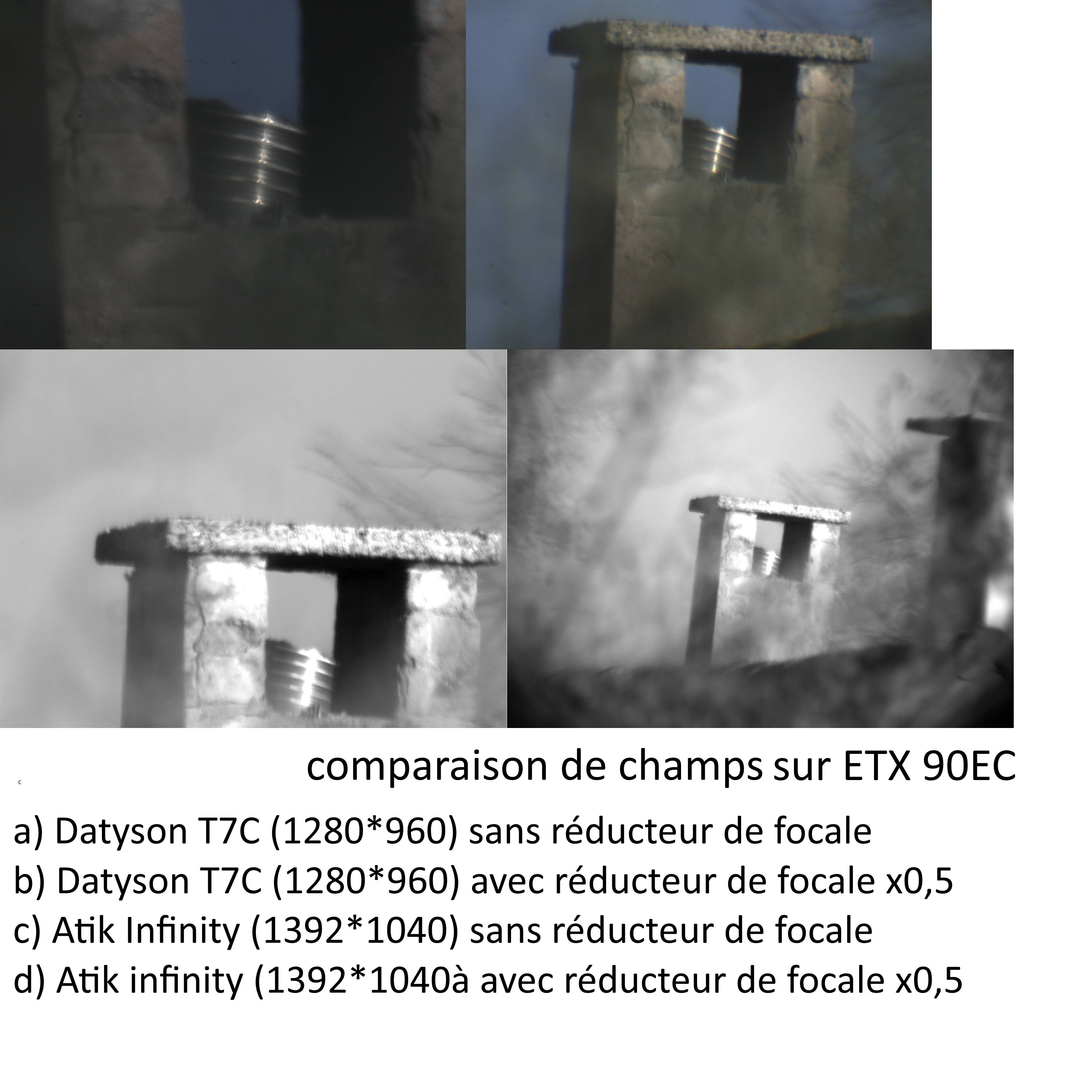

J'avais d'ailleurs profité pour faire ces prises de vue en journée pour comparer leurs champs respectifs :
Evidemment, AstronomyTools m'avait servi auparavant mais j'aime bien me rendre compte sur une cible terrestre.

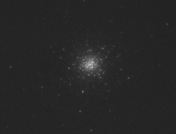

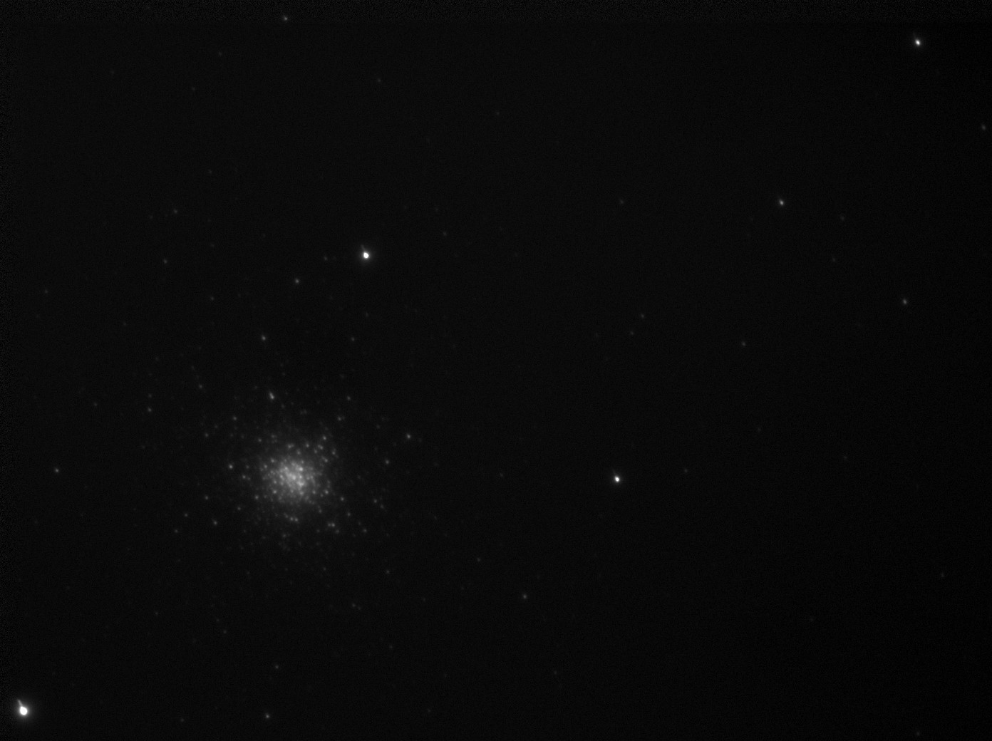

Voici donc deux images sans traitement, résultant juste de stack d'une dizaine de pose de 2 à 3 secondes (je n'ai pas relevé les détails, j'ai passé pas mal de temps à changer les paramètres pour observer)
Pour comparaison, voila ce que j'avais sorti avec la T7C et le réducteur SVBony x0,5 (sans avoir fait de dark, tout plein de pixels chauds)

Aussi j'aimerais avoir vos avis éclairés sur les résultats obtenus, parce que j'ai l'impression que la T7C ne s'en sortait pas si mal.
Pourtant l'Atik est sensée être bien au dessus niveau qualité/sensibilité
Non pas que je sois déçu (il faut que je trouve comment optimiser au mieux les réglages) mais peut être que j'en attendais trop ?

Pour moi les résultats de l'Atik sont nettement supérieurs: pas de pixels chauds, image très fine, l'amas est bien résolu. :clap:
La 1ère est la meilleure; problème de suivi sur la 2e
En trouvant les bons paramètres pour stacker 1 à 2 minutes (et sans la Lune ) çà devrait le faire

Oui il me semble aussi que la première est mieux, merci de me le confirmer.
Possible qu'il y ait eu du pasdage de voiture, voire même que je sois à l'origine du filé vu que, en parallèle, je faisais des tests avec l'ETX juste (trop) à côté.

Salut SEB, sur ces exemples l'ATIK est clairement au dessus.
Ya pas photos!
On voit bien sur ton 2 ème stack du filé sur tes étoiles représentatif d'un problème de suivi probablement…
Ton Premier stack est réussi je suis content pour toi!

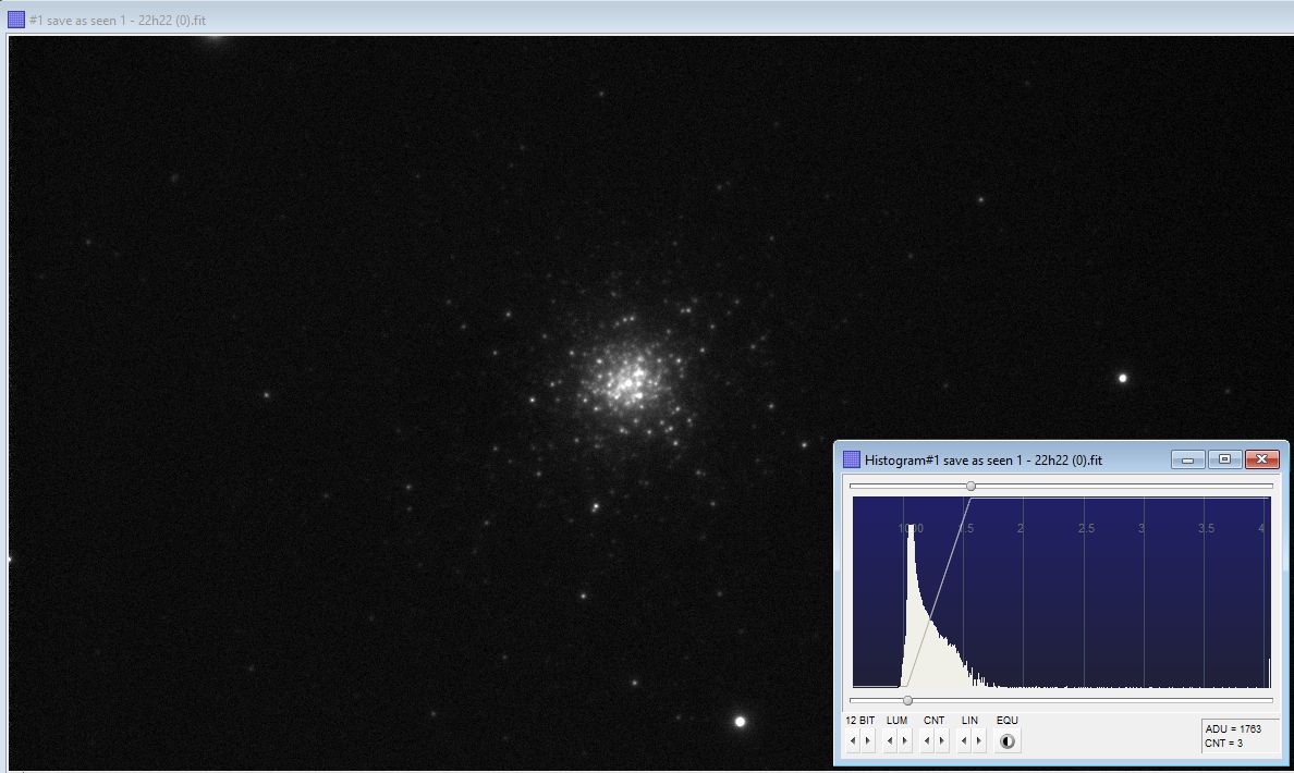

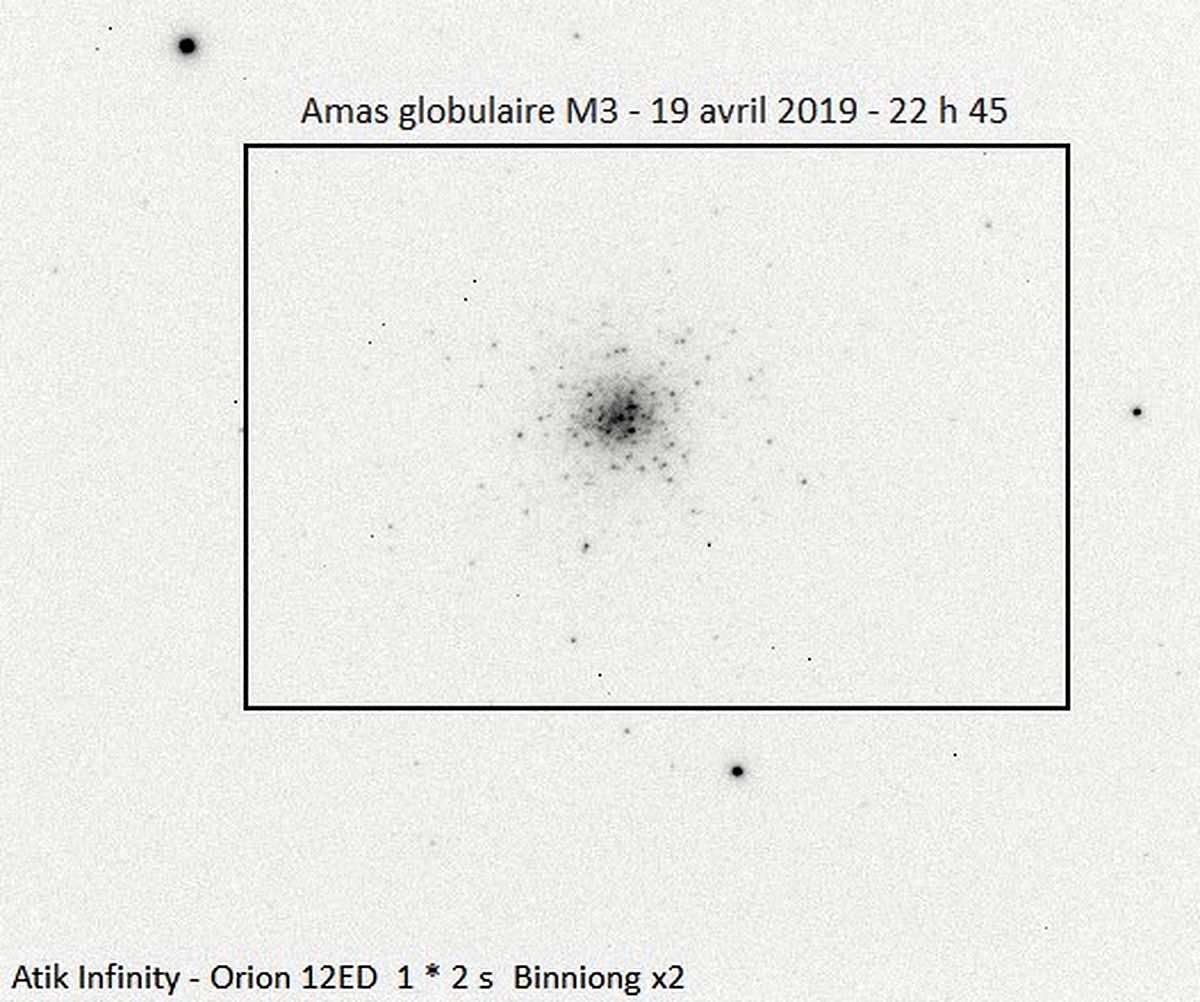

J'ai l'impression que celle-ci est meilleure :
le FIT : https://1drv.ms/u/s!AkdofxWa744qlNxeT_BMtgUqIqg_BQ
le JPG après mini traitement via FITS liberator :!
save as seen 1 - 22h22 (1)jpg.jpg (115.52 Kio) Consulté 4705 fois
le JPG rogné :
save as seen 1 - 22h22 (2).jpg (40.97 Kio) Consulté 4705 fois

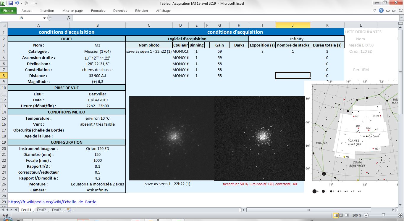

Copie écran du tableur "mémo" de hier soir
Capture Tableur Acquisition M3 19 avril 2019.JPG (176.46 Kio) Consulté 4697 fois
Encore des progrès à faire sur les réglages, la mise au point (sans crayford, c'est plus difficile) et en améliorant encore la MES (qui était soignée hier soir) avec le tuto "polar alignment" de sharcap/

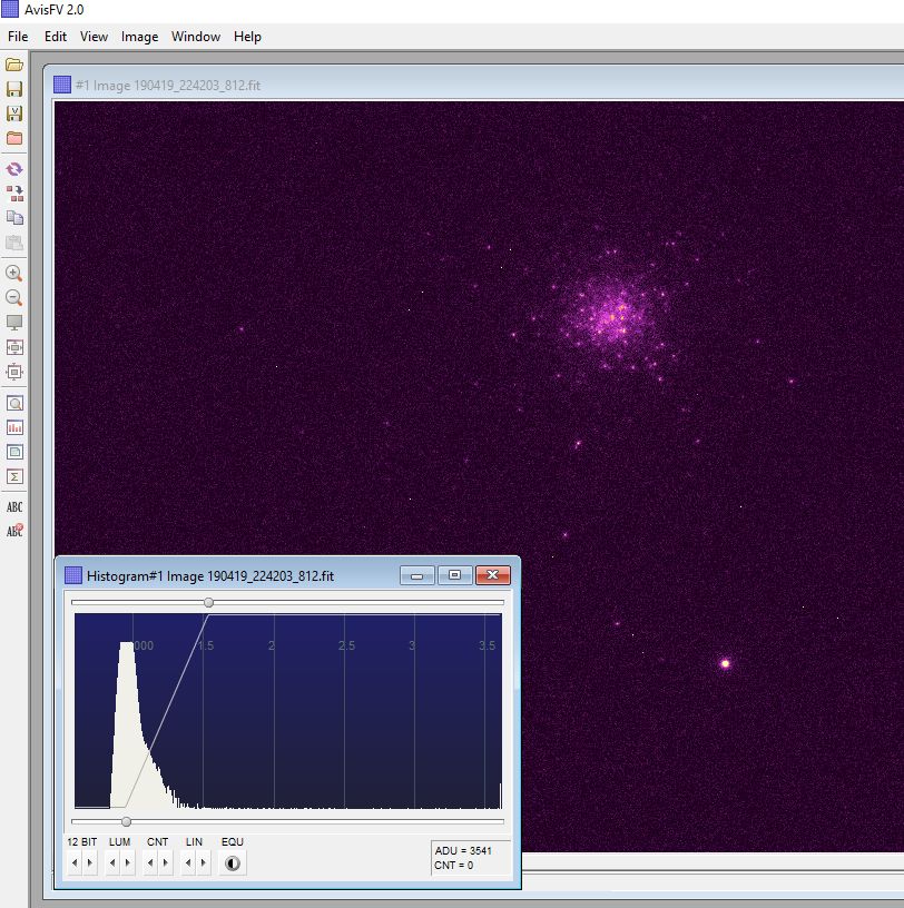

En monochrome on est un peu limité pour le traitement des FITS.
Avec AvisFV j'ai sorti çà (j'ai pris une couleur agréable ...pour moi :D )
On voit qu'il y a du bruit, quelques pixels chauds et l'histogramme montre que les niveaux les plus hauts sont saturés.
Donc: stacker plus longtemps (réduction du bruit), et réduire le gain
Le 2e (save as seen) est très bien si on noircit le fond de ciel:

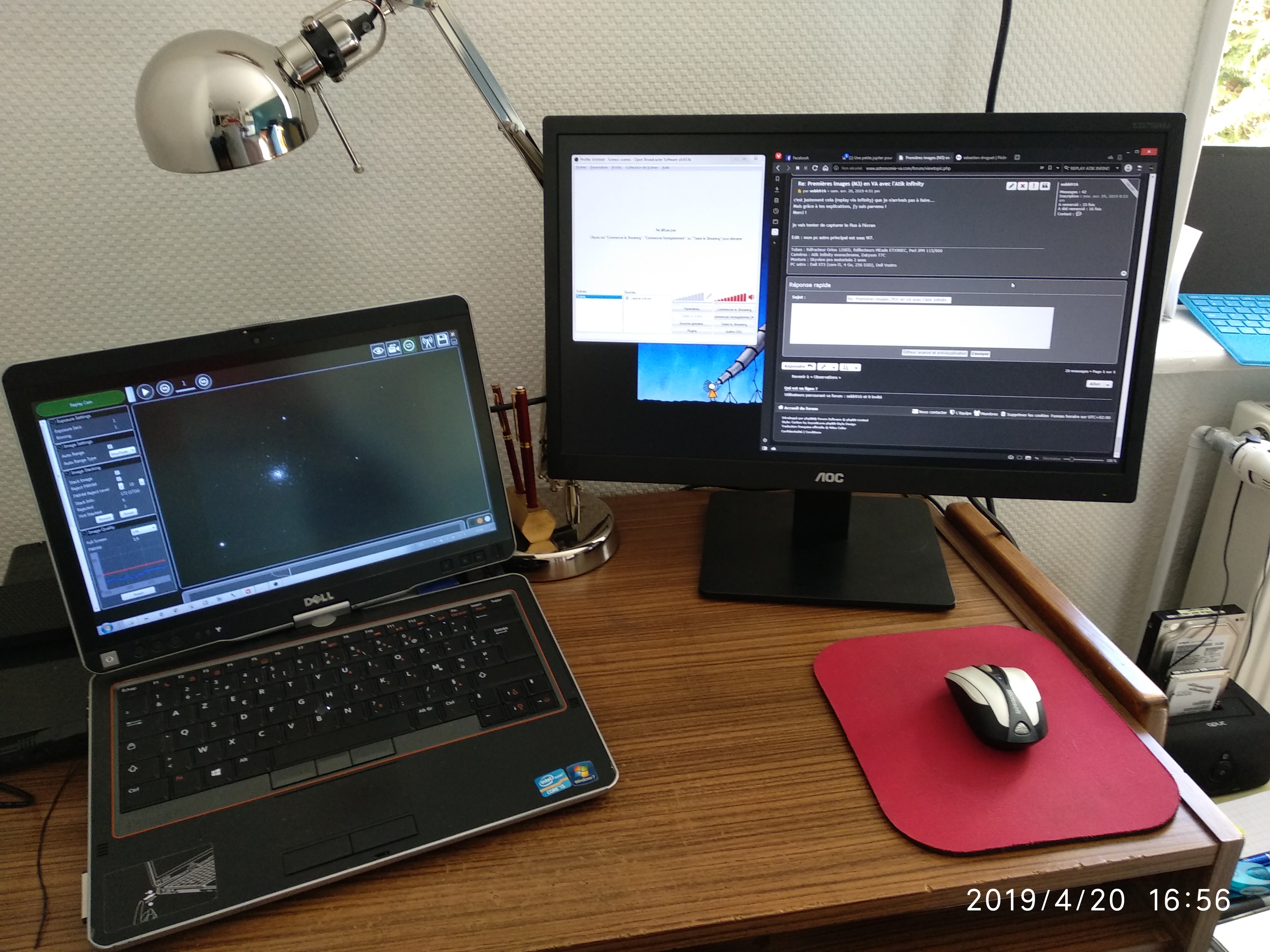

Messages : 7424
Re: Premières images (M3) en VA avec l'Atik Infinity
Message par sebb916 » 20 avr. 2019, 17:03
Ahh c'est tou bon avec le double écran non dupliqué (bureau étendu) :
Messages : 7424
Message par sebb916 » 20 avr. 2019, 17:09
Je publie dans la rubrique "vidéos"
