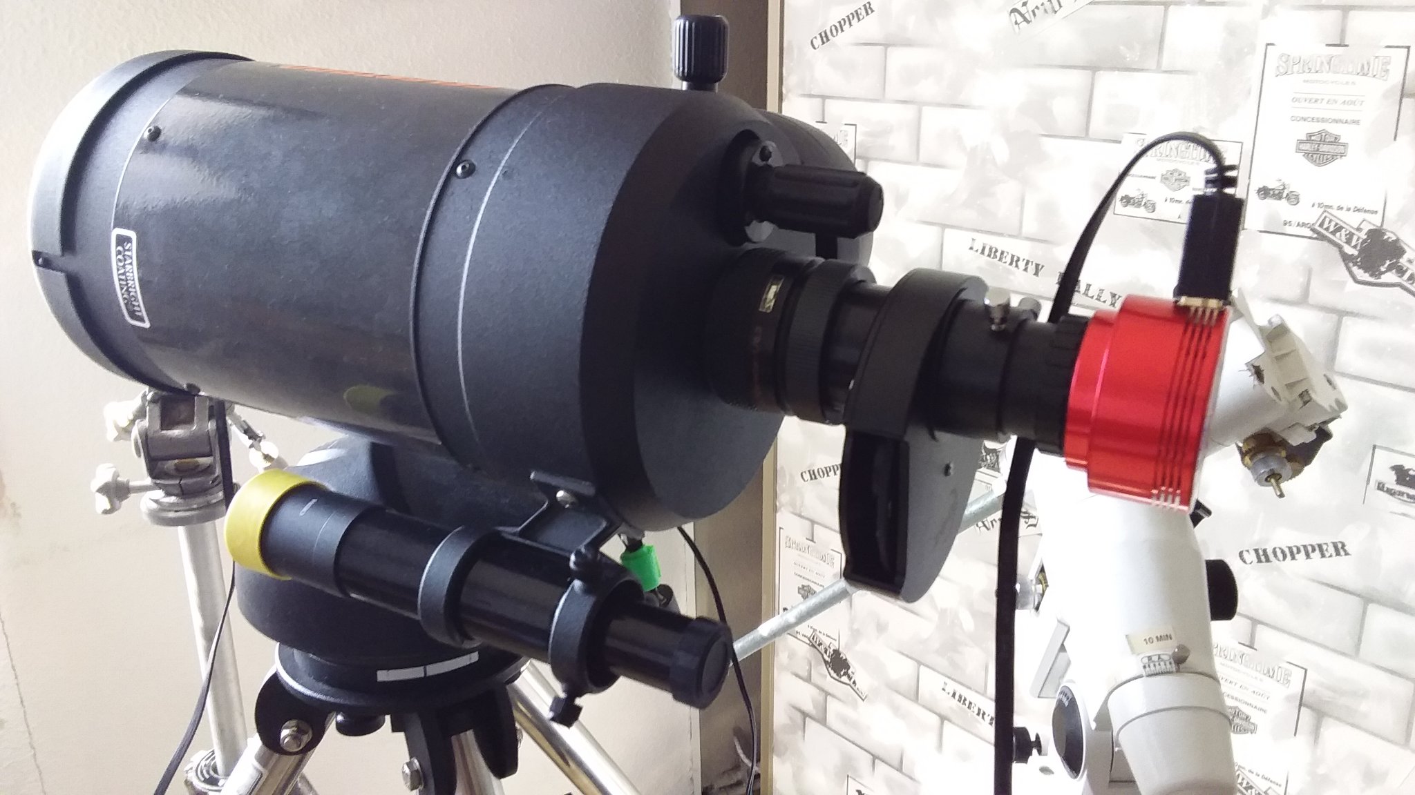

Salut tout le monde j'ouvre ce post vide
pour que les utilisateurs de Sct nous présentent un peu leurs accessoires Sct car franchement c'est pas évident cette affaire et cela revient vite cher surtout en cas d'erreurs
Focuser électrique bienvenue système pour autoguidage également ,montage de chaînes optiques
bref du lego à la sauce Sct et mélange de filetages à s'arracher les cheveux

OK OK OK merci les amis je bosse depuis pas mal de temps sur le sujet j'arrive bientôt
Pour l'instant je teste le c5 je l'adore
J'ai fait un système d'allonge variable pour la réduction transposable sur le c8 , par contre la grande inconnue c'est si je peux l'utiliser a la 462 pour imager en ir
