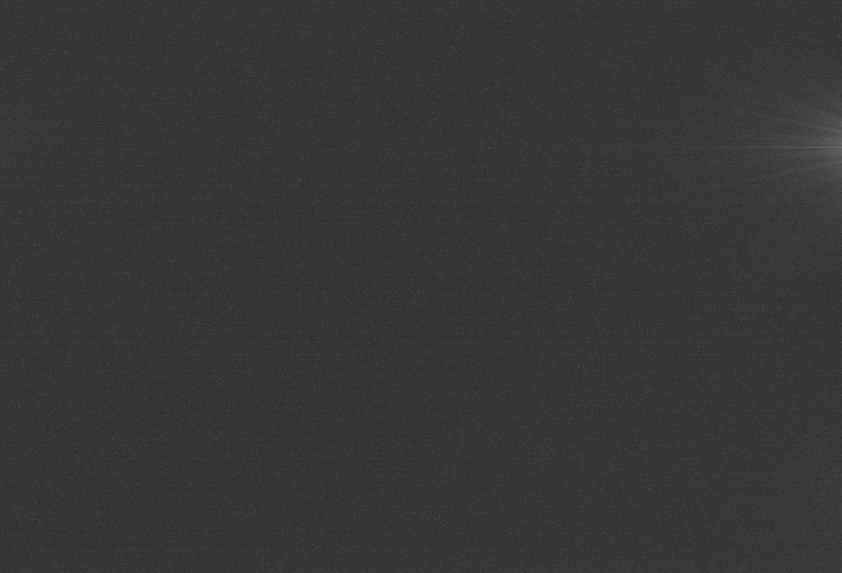

Un dark "stretché" de 120s (réduit en résolution pour l'affichage sur le forum) , gain 120, brightness 10 , temp -10°C :
Le lien vers le fits ici (clic droit, "enregistrer sous"): lien fits
Voilà pour débuter ce topic et en attendant de pouvoir tester cette cam sur le ciel :)

Elle a l’air super sensible sur le papier. L’amp glow semble contenu sur ce dark test au gain unitaire. Y a plus qu à voir ce qu’elle a dans le ventre en condition réelle et si elle ne devient pas trop « sale » comme sa consœur colorisée en montant un poil de gain. Pas tjr évident de travailler au 1 e/ADU pour tout le monde.

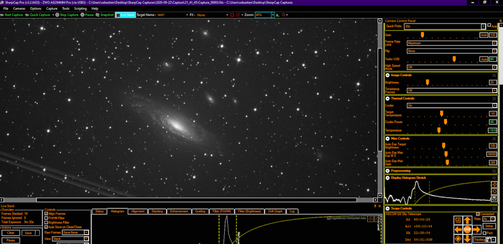

Bon , coup de bol, c'est dégagé pour l'instant ici...
Stack de 9mn, par poses de 30s (pas de guidage, plantage de PHD systématique ce soir et impossible de lui faire reconnaitre une cam de guidage ASI...), pas de dark ni flat(pas eu le temps...).
Gain 120 (mode HCG), T -10°C , avec le 300 à FD6(qui est bon à recollimater...) et l'eq8

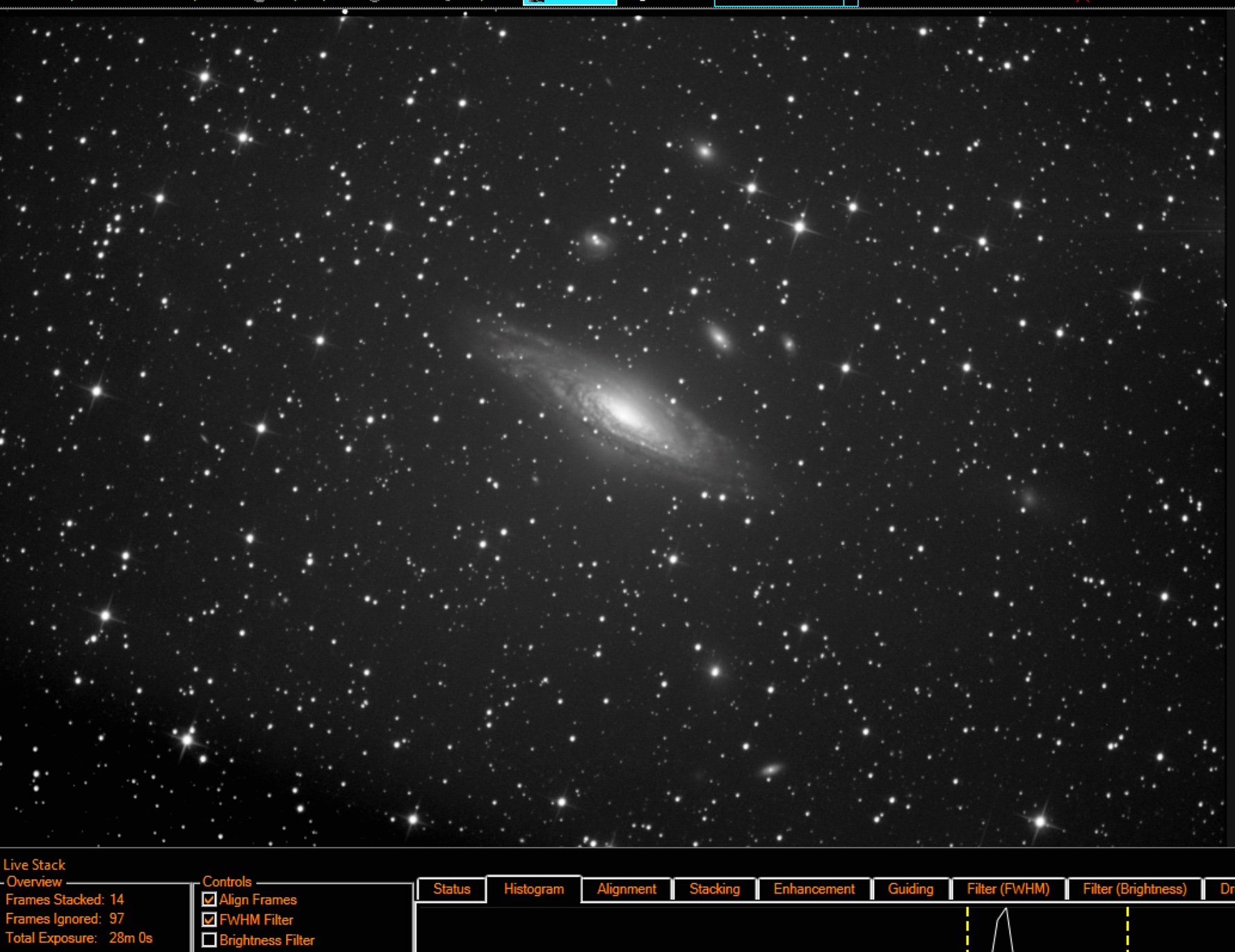

Message par sebastien85 » 22 sept. 2020, 23:26
@mickyman23 , premières impressions : sensible... très sensible :o
Quand je vois ce qui arrive avec des poses de 30s à FD6... Et ça me paraît relativement propre (rien à voir avec la 294 couleur).
Je viens de réussir à mettre l'autoguidage en route en mode "dégradé" (pilote ASCOM ASI au lieu des natifs...), voici 22mn de stack (sans dark ni flat) par poses de 2mn, l'ampglow est à peine visible à droite de l'image (en bas à gauche c'est l'ombre de mon D.O que l'on voit...montage à l'arrache en début de soirée :mrgreen: ) :
Bon, ce n'est qu'un premier test qui malheureusement n'est pas effectué dans les meilleurs conditions (ciel, tube décollimaté, et informatique qui fait chier ce soir...), mais elle me plait déjà cette cam :D , j'ai hâte de poursuivre...

Quelle profondeur d'image en mono quand même ... J'adore :banana-rock:
Messages : 6594
Caméra ZWO ASI294MM Pro
Message par mickyman23 » 23 sept. 2020, 07:53
Ouais ça ça s'appelle sensible en effet! :shock:
On doit pouvoir creuser à vue de nez jusqu'à 1.5 milliard AL en fond de ciel sur ce stack.
Faudrait que je contrôle ça dès que j'ai 5min car j'aimerais bien savoir... :think:

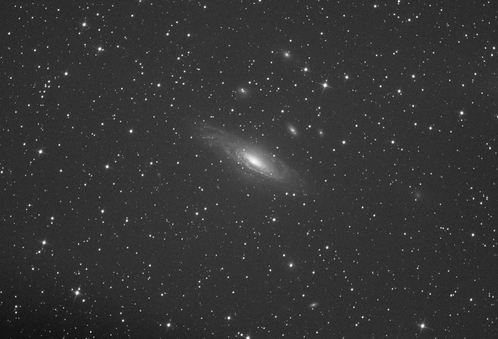

Voici une brute de 2mn d'hier soir, désolé pour la qualité de la brute en terme de finesse/forme des étoiles, après inspection ce matin le problème est dû à mon montage, j'ai voulu tester hier soir la 294MM ET une nouvelle Barlow APM1.5x ComaCorrector , pas bien de vouloir en faire trop d'un coup dans la précipitation :mrgreen:
Mais cela permet quand même de se faire une idée de la sensibilité et de la "propreté" de cet IMX492, voici un version jpeg "stretchée" et redimensionnée pour le forum :
Rappel du setup :
T300 FD6 (Barlow APM1.5x)
EQ8
Capteur à -10°C
Gain 120
Brigthness 10
Pose 120s
(en bas à gauche c'est l'ombre de mon D.O)
Voici pour le lien télécharger le fits correspondant : lien FITS
Seb.

N'hésitez pas à comparer avec un FITS issu d'une 294 couleur (avec un rapport fd et temps d'expo à peu près équivalent), pour moi ce capteur n'a rien à voir niveau "propreté" quand on regarde une brute... il est clairement au dessus, ce qui paraît logique (pas de matrice de bayer, meilleur QE etc...)
