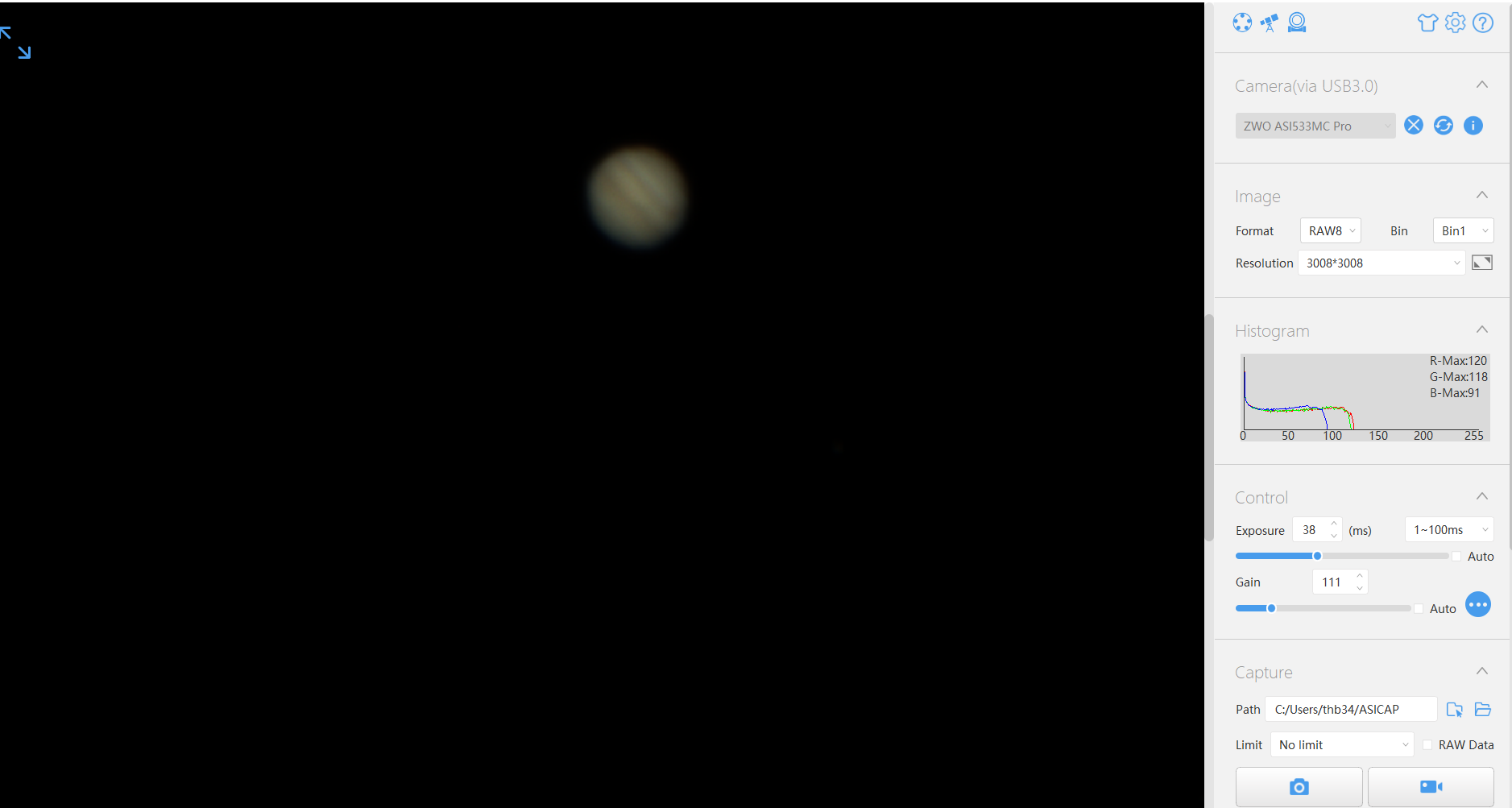

Je n'arrive plus à voir correctement les planêtes: jupiter ou mars avec sharpcap.
Je vous ai mis la vue avec sc et la vue avec asicap.
J'ai du faire une mauvaise manip avec sc mais je ne vois pas laquelle. la température aussi n'est pas bonne.
Cela fonctionne avec asicap donc pas un souci de cam.
Merci pour votre aide.
Help!!! problème visualisation planète
Message par clouzot » 10 oct. 2020, 22:20
C'est dommage il manque deux trucs à voir sur ton screenshot Sharpcap :
- le type de Color Space (c'est tout en haut à droite habituellement)
- le mini-histogramme (en bas à droite sous misc controls) : s'il a été modifié, ça peut donner ce genre d'images

Merci Merci Merci/ C'est effectivement l'histo. J'ai fais un reset et cela fonctionne. Ouf . dexu soirées que je suis dessus.
