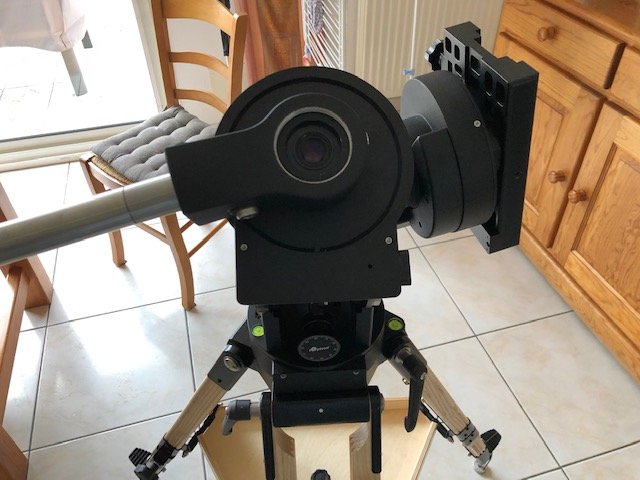

Le setup VA 2.0 de Djibi ... unboxing HW trepied + monture
Message par Djibi » 24 oct. 2020, 18:16
Hop, voici déjà un premier Unboxing de mes colis du jour; c'était rapide pour la monture (achetée chez Pierre Astro).
Tout d'abord les colis :

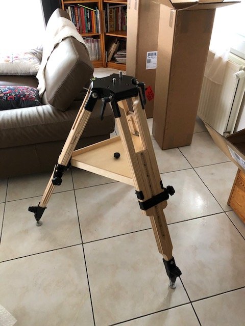

Commençons par le trepied, facile à mettre en place et pas trop lourd, il semble hyper stable
Ensuite la monture, en fait il s'agit de la valise de transport :
Je ne sais pas comment je m'en servirai, il faut être à latitude 0 pour la ranger dans cette boite, avec le réglage à nos latitudes, elle ne rentrera pas :

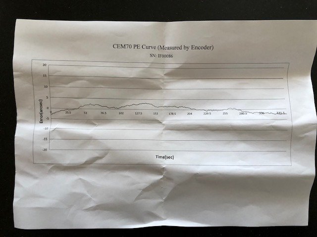

Un papier de mise en garde et la page de mesure de l'EP; de ce que j'ai vu sur des forums, je ne suis pas absolument certain qu'il s'agissent de la mesure de la monture que je regarde en ce moment ...

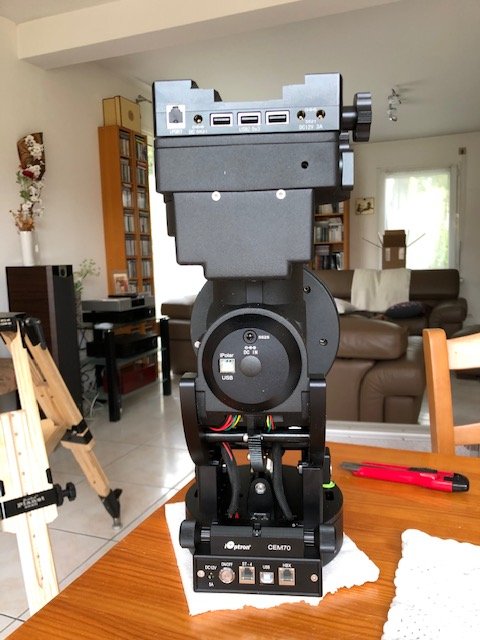

La connectique, une alimentation (Pierre Astro conseille de ne pas l'utiliser; quitte à prendre cette monture, j'ai suivi leur conseil en prenant l'alim qu'il conseille). Il n'y a pas plus que le Quick Setup Guide, pour le reste, Go Internet:

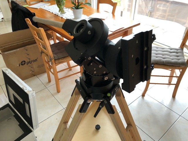

Je peux sortir la monture, j'ai vraiment tout à apprendre moi quand je vois l'ensemble de la connectique !
Voilà, posée sur la monture, je peux commencer à vori les mouvements, forcémment trés fluide, surtout sans charge !
J'en profite pour faire apparaitre le viseur polaire ipolar:

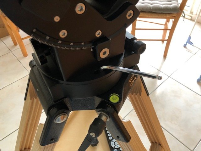

La pièce du treped et la monture ont tous les deux un niveaux à bulle intégré:
Voilà pour ce déballage HW, prochaine pour moi : installation et connection au PC pour voir comment tout ça se pilote. En plus, j'ai vraiment tout à apprendre des montures EQ, ya du boulot même si techniquement, il s'agit de la 2eme monture EQ de ma vie ... enfin la première, c'était il y a 40 ans et c'était ça :
Seule interrogation pour l'instant: la fixation de la monture au trepied se fait via 2 vis intégrées de la monture qu'il faut serrer sur la plaque du trepied. Il se trouve qu'il n'est pas possible de "tourner" la clef allen, la monture l'empêche. Il faut donc serrer demi tour par demi tour ... vraiment pas pratique s'il faut installer à chaque fois le trepied puis la monture séparement :cry:
Maintenant, pour chez moi, l'ensemble Trepied + monture n'est pas trop lourd sans le contrepoids, sur le papier ça fait 24-25 kg mais ça me semble plus léger que le Dobson seul. Je pourrai transporter l'ensemble dans mon jardin.
Sinon, il est évident que l'ensemble respire la qualité, je suis particulièrement content du premier ressenti de ce trepied Berlebach Planet; j'ai pris le modèle small; c'est le modèle recommandé pour les tubes type Newton, le grand est plutôt pour les modèles type Schmidt Cassegrain ou lunette.
A suivre donc
Message par Lavinch31 » 24 oct. 2020, 18:40
Super chouette j'adore !
J'aime bien l'association monture/ trépied bois ça lui donne un côté steampunk :)
Message par Petit Astro » 24 oct. 2020, 19:42
Le coup de la clé Allen c’est vraiment pas pratique en effet. Faire ça dans le noir si tu fais du nomade en mode « demi-tour » au montage puis au démontage :cry:
Sacré nombre de connecteurs sur la monture, on dirait un ordinateur ! :P
Sympa d’avoir la malette incluse qd même, (bon à ce tarif !), il faudra te remettre en mode 0 latitude pour le transport et régler à la MeS.
Message par pejive » 25 oct. 2020, 10:15
Il existe des clés à cardan, encore faudrait-il trouver le bon diamètre...

Déjà @pejive , j'ai effectivement acheté un tournevis allen, du genre : https://www.amazon.fr/INBUS%C2%AE-Tourn ... r=8-3&th=1
j'espère que ça le fera.
