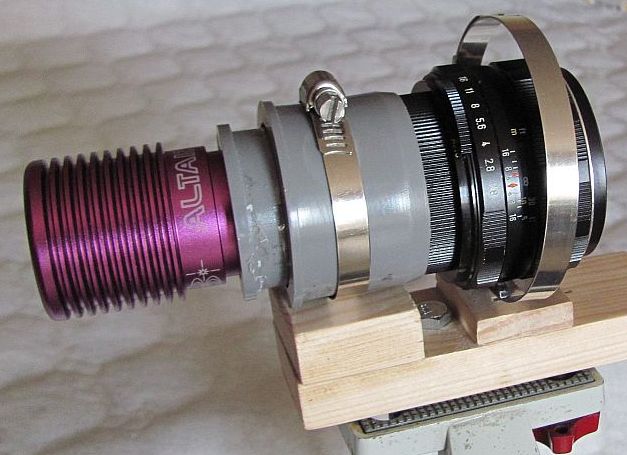

Je n'ai pas encore trouvé comment connecter proprement un objectif photo en M42 à vis sur une camera.
J'ai testé le bricolage à base de bouchon M421 et réductions pvc
Mais il y a des problèmes d'alignement, source de taches ou reflets parasites, et la mise au point est délicate.
En plus pas moyen de mettre une bague allonge avec un filtre sur la camera.

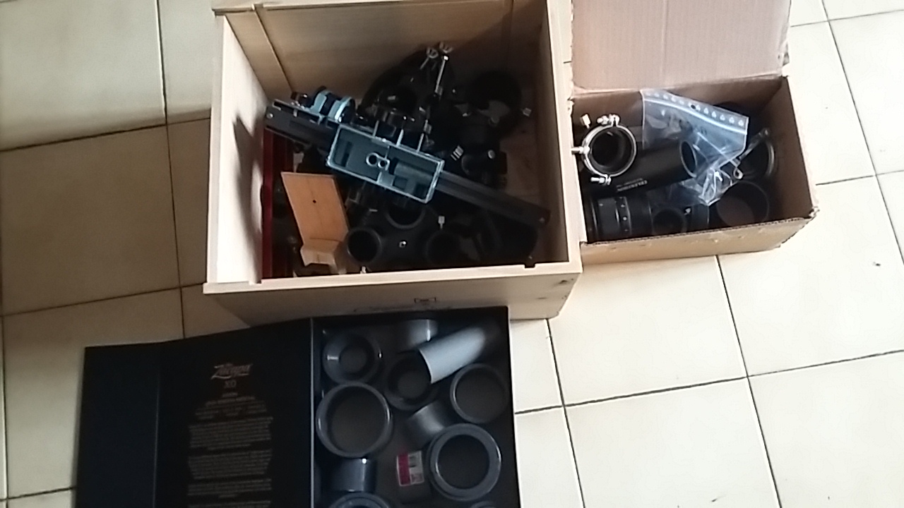

Ok je vois le problème il faut que je te fasse des photos (c'est pas trop un problème c'est de retrouver les element dans mon B--DEL :angry-banghead: :angry-cussingwhite: )
I will be back :think:
il faudrait revoir mon système de rangement pas pratique :naughty: ouki's touch :dance:

Tout d'abord bien noter que le m 42 est différent que le T2
C'est le même diamètre oui 42 évidement :D mais ce n'est pas le même pas de filetage
J’utilise donc une bague d'adaptation m42 femelle vers T2 mâle ensuite un simple porte oculaire en t2 et roule mon Pierro
La bague de conversion (chez Pierro astro)
Voila montage solide stable et aligné
