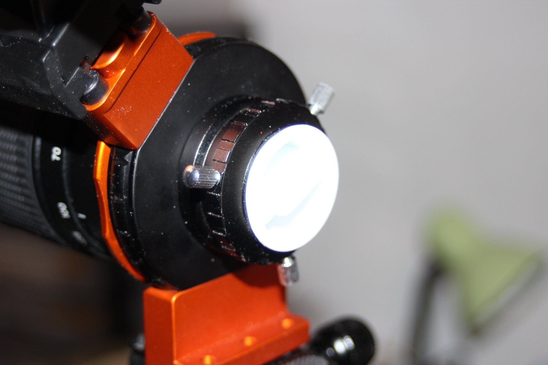

Pour l'adaptation de l'objectif CANON avec le géoptik, j'ai galéré pour trouver un porte-oculaire bas (peu de backfocus)
Je cherchais un PO avec 20mm de tirage maxi, après vissage, on est plutôt entre 15 et 18mm.
Au final, j'ai trouvé deux références (dont une grâce à @ouki ):
https://www.pierro-astro.com/materiel-a ... -t2_detail
Sur le dispositif final:

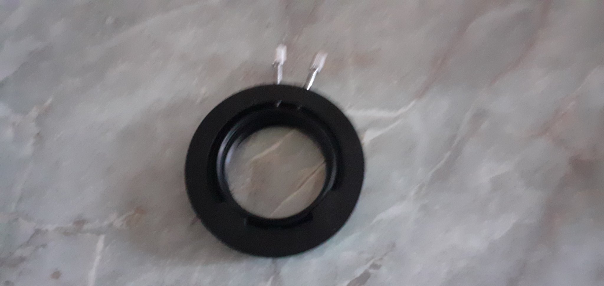

Un porte oculaire auto centrant
J'ai pris un M42/1",25 ultra court pour ma cam en 31.75
Mais coté scope on existe en 2" M48 M42 SC - et coté oculaire 2" et 1"25
Pas trop cher du coté de ses origines de fabrication , plus cher chez revendeurs .
