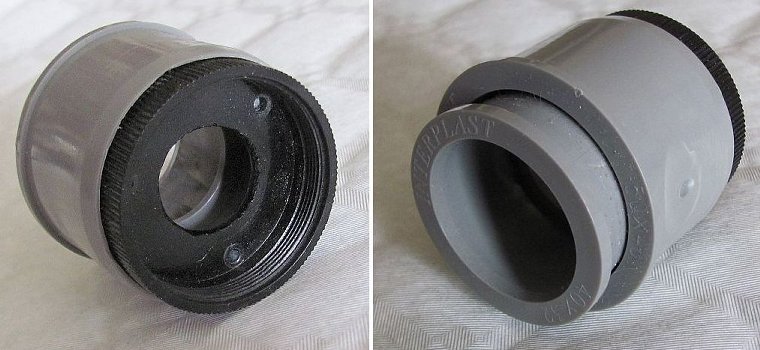

On peut faire mieux, et le montage a des défauts, mais il m'a permis d'obtenir les premiers résultats en VA

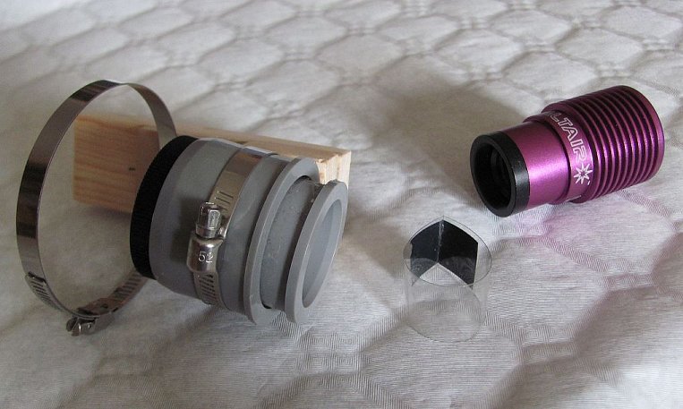

Matériel utilisé: bouchon d'objectif M42 à vis,manchons réductions PVC 50/40 et 40/32
collages des manchons avec la colle prévue pour; collage du bouchon d'objectif à la cyano.
Le tube 32mm est trop large pour le 31,75 des caméras. On peut mettre un tour de ruban isolant électrique sur le tube de la camera pour qu'elle soit bloquée,
mais j'ai obtenu de meilleurs résultats en mettant une bague de plastique semi-rigide à l'intérieur du raccord 32mm;(un morceau de film 24x36 pourrait convenir)

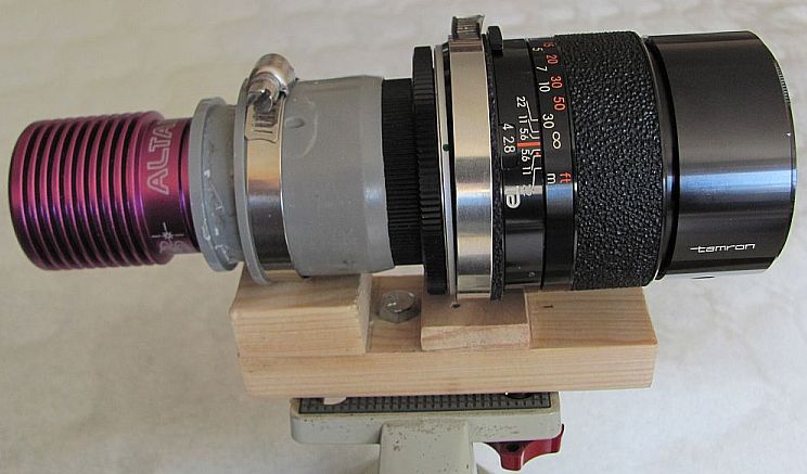

Exemple d'utilisation avec un objectif 135mm/2,8
La mise au point se fait en jouant sur la bague de l'objectif (en essayant de rester proche de l'infini) et en faisant coulisser doucement la camera dans le tube

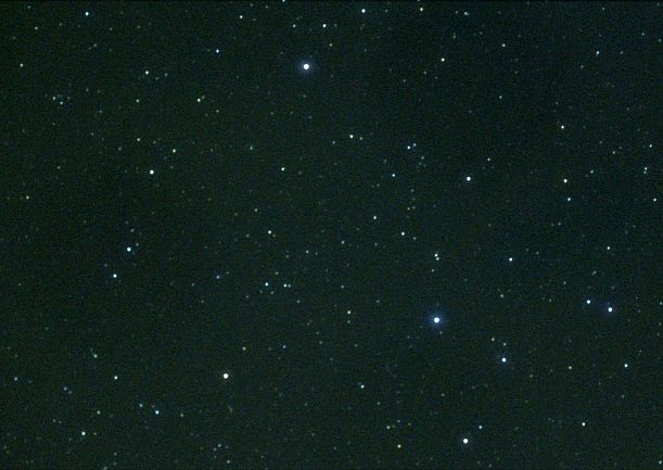

Exemple de résultat:

Moi en sortie j'utilise toujours le tube 2" ci-dessous car je sais que je peux bien caler ma cam dedans (avec un adaptateur 2"/1"). Après il faut trouver comment connecter le tube au cache troué de l'objectif :) je pense que la colle ça doit marcher :)
