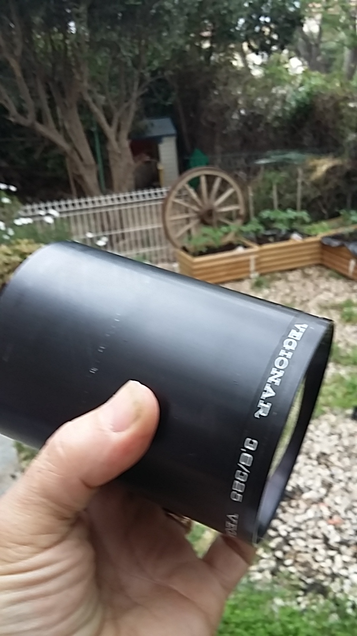

Une optique trouvée par hazar un Vigionar 325mm ouvert a 3.6 qui devrait faire un petit scope sympa :roll:

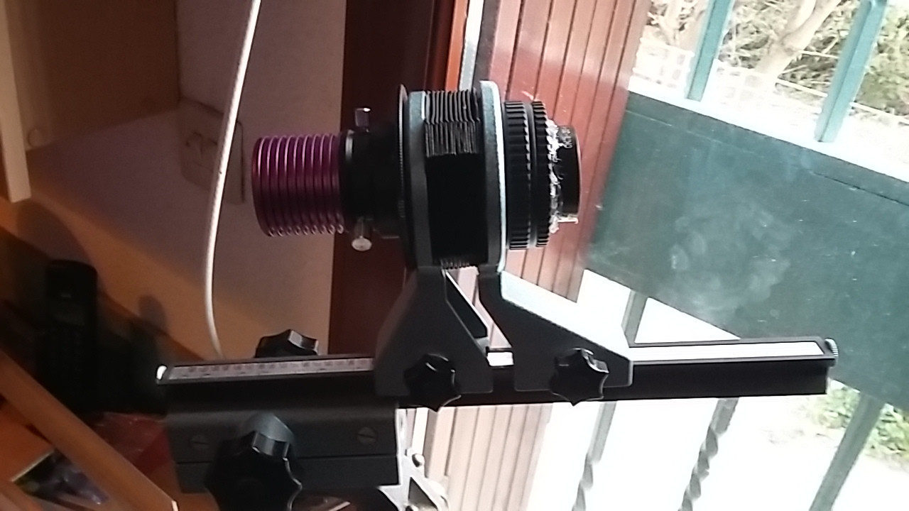

Séance de calcul de backfocus et d'adaptations.
Les backfocus sont extrêmement courts surtout pour les petites focales.
Précision au millimètres requis. ..
Ici le 35 mm Lomo avec focuser micrométrique
Et le 50 lomo
Oui je sais c'est a l'envers. .... smartphone oblige

Donc dans le 50mm la cam rentre dans le lomo ?
Tu utilises quoi pour la jonction entre ton focuser et le lomo ? :D

Ubuntu a écrit :
22 avr. 2019, 19:35
Oui coup de chance j'avais un porte oculaire vissant svbony ça ce visse "un peu en force .
Mise au point délicate mais ça vas enfin j'espere car je n'ai pas l'infini de jour .

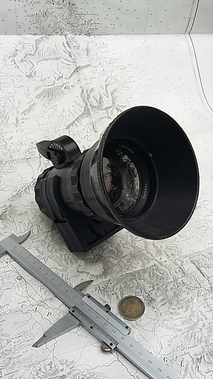

Aller on continu un gros morceau

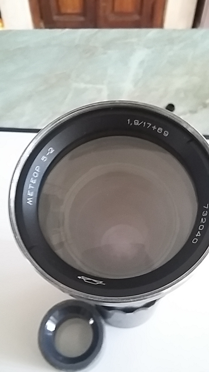

J'ai carrément oublié la ref de cette optique de camera vintage
Mais toujours le même soucis Backfocus extrêmement faible
ZOOM 17/69 ouvert a 1,9.
pas simple :confusion-scratchheadyellow: car il as une baïonnette on vas l'utiliser
Desolé pour la mediocre qualité mais c'est mon style ;)

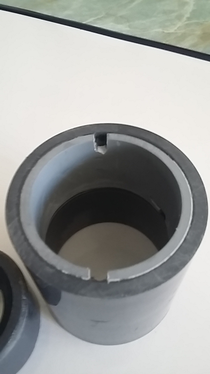

La bête
Les ingredients

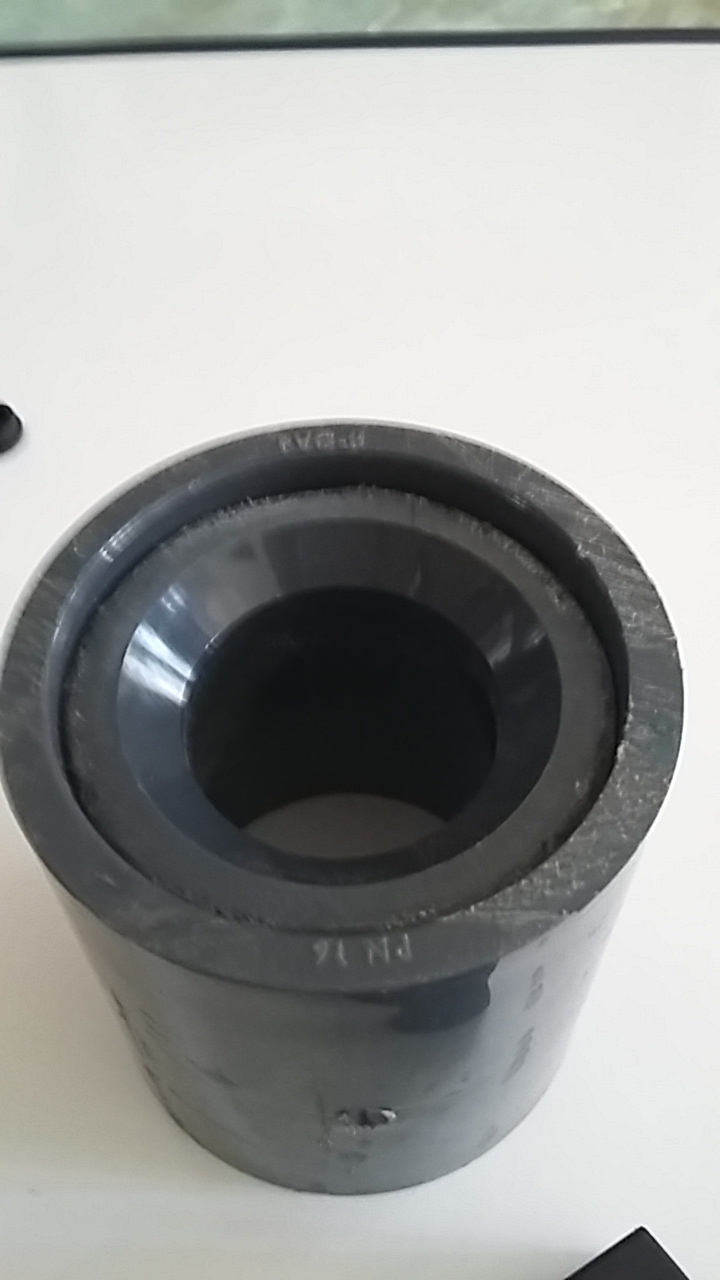

Réalisation de la baïonnette femelle
et du porte camera baton
Ça tiens un peu en force c'est aligné :pray:

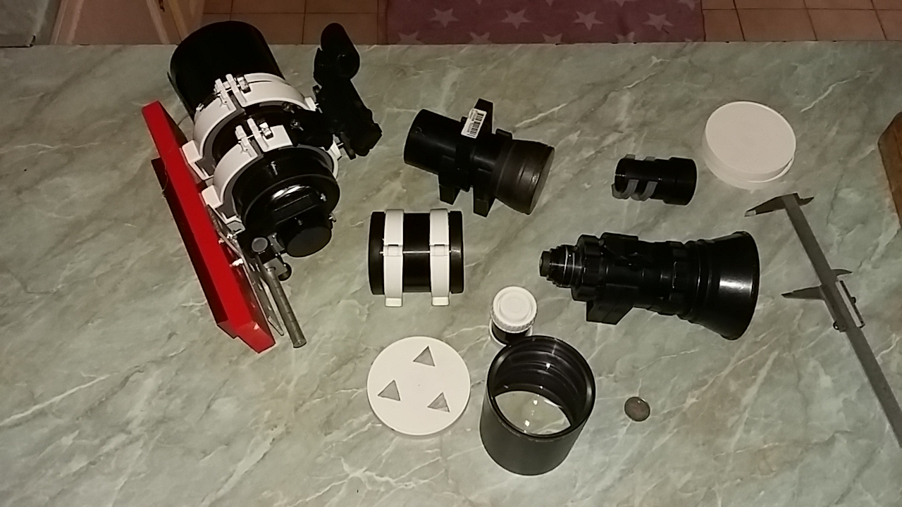

Montage a blanc
Reste 6 taraudages a faire une petite platine pour le point rouge et roule ma poule
Et ensuite on vas bien ce marrer avec ce truc: video et stack grand champ avec ce zoom facteur x4 ;)
DU GRAND MENDES eh non ouki :naughty: :dance:
Elle est sympa cette commande de zoom sur le dessus :mrgreen:

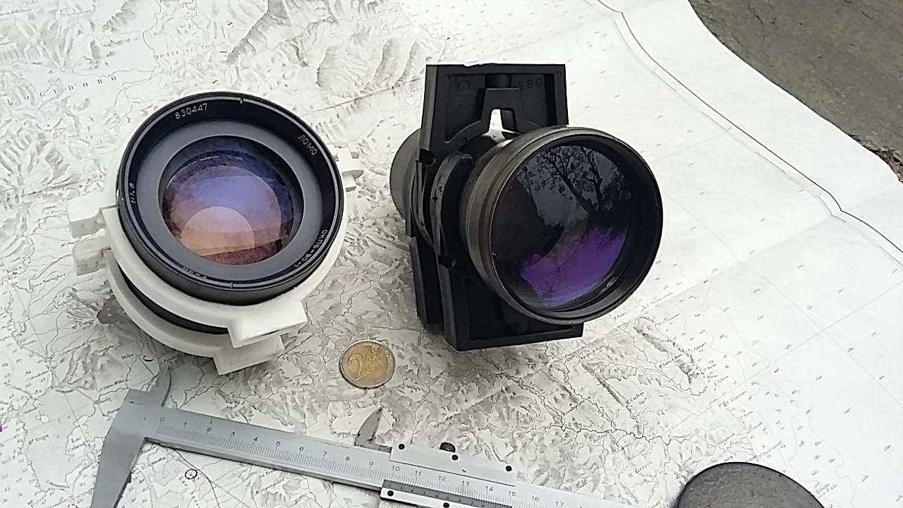

Ensuite il m'en reste encore 2 a monter :doh:
le 90 et le fameux 325 :ugeek: .............

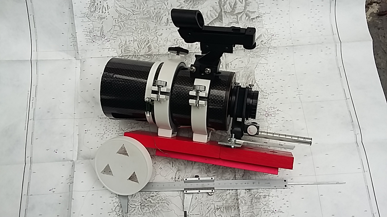

Message par ouki » 05 juin 2019, 13:05
Allez hop un de plus de terminé
Lomo 50
Système double queue d'arronde chercheur et monture alors ca c'est top
Chercheur point rouge
Par buée en pot de yaourt pour l'instant

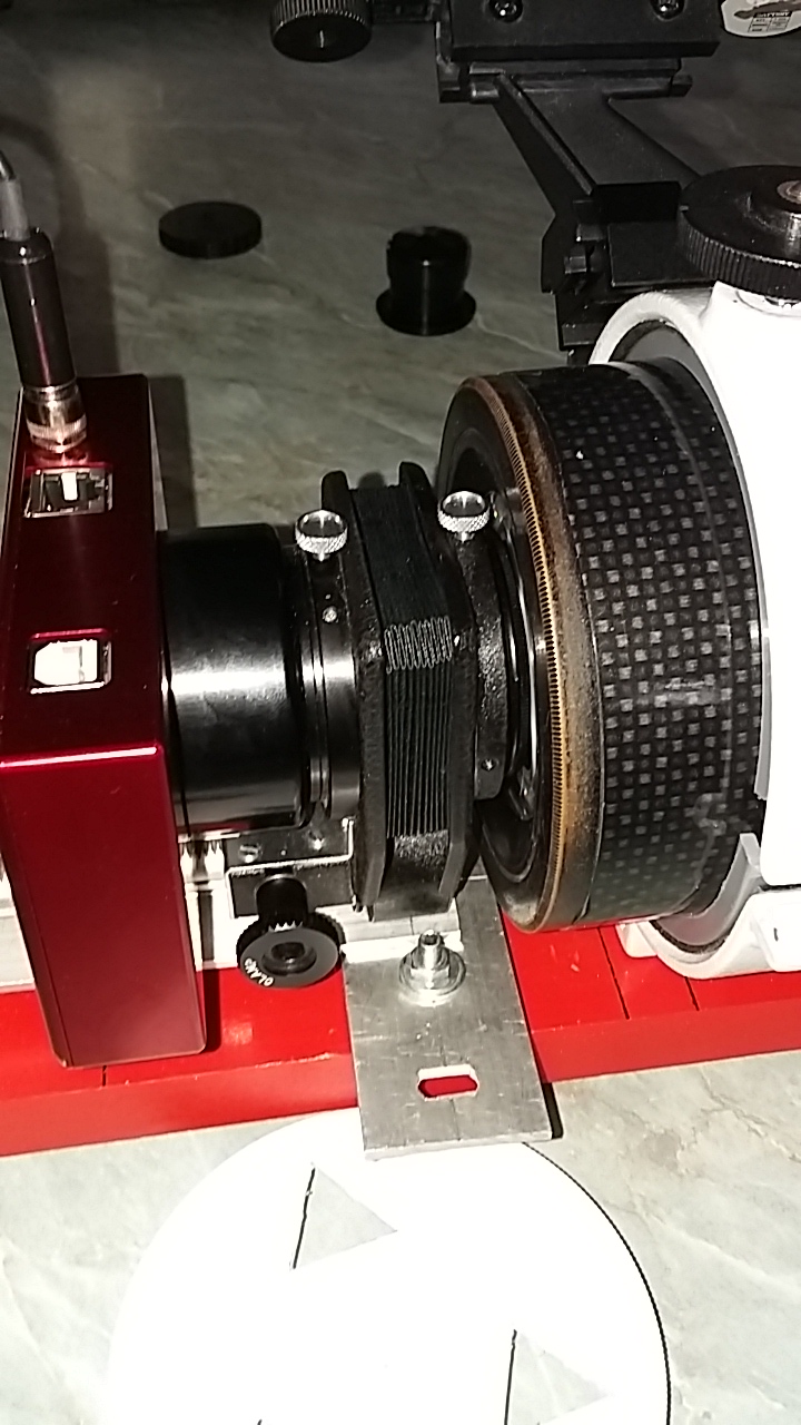

Bon impossible de mettre l'image a l'endroit. ...
Dernier développement en cours le micro fuser a élastique :D
Ben c'est nickel :think:
Va falloir que tu décrives comment on l'utilise :D
