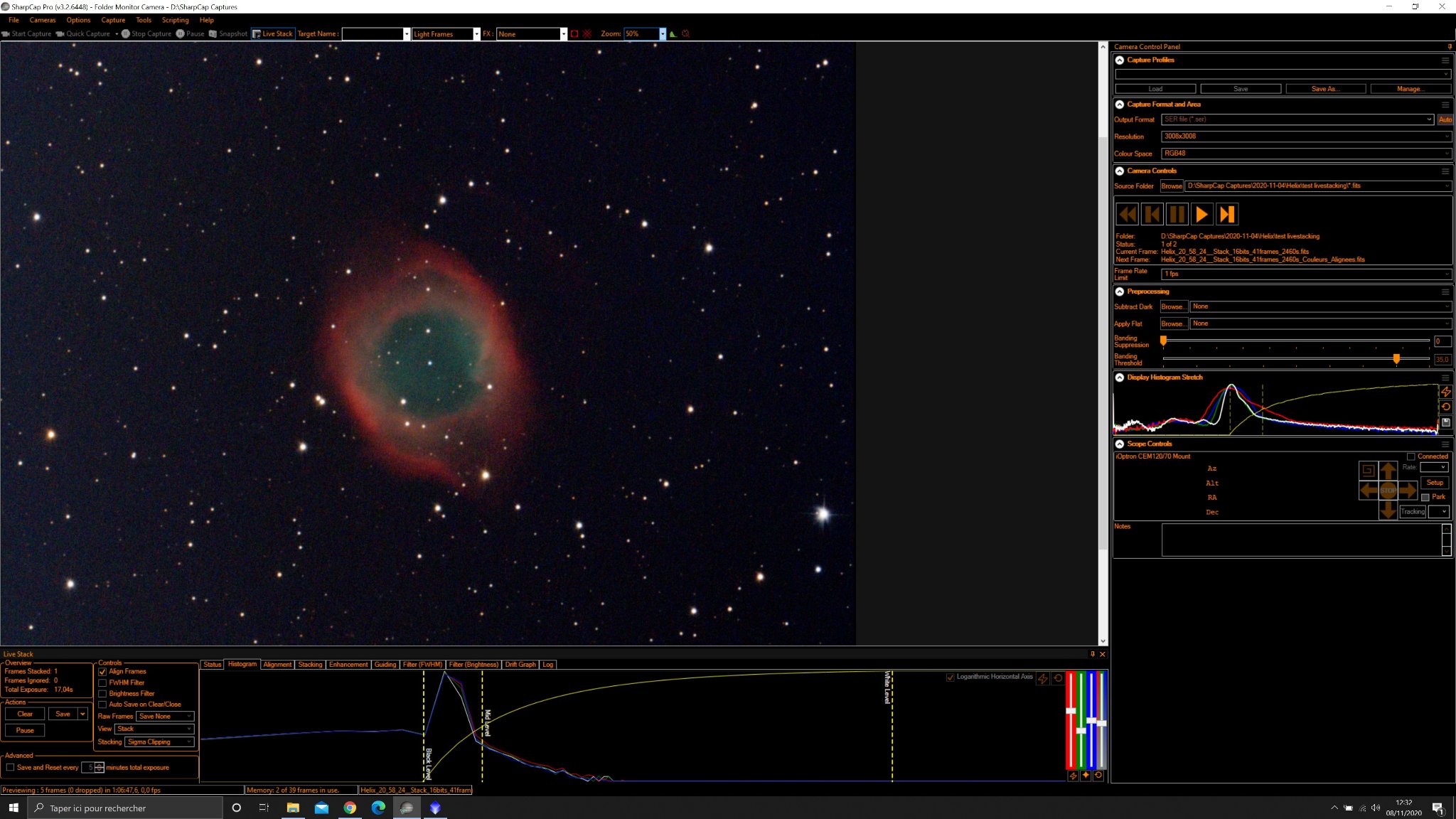

Exemple réel: j'ai repris le stack .fits SharpCap de ma dernière capture de Helix (46x1mn), elle est basse sur l'horizon, je l'ouvre dans SC et je monte l'histo normalement, ça donne :

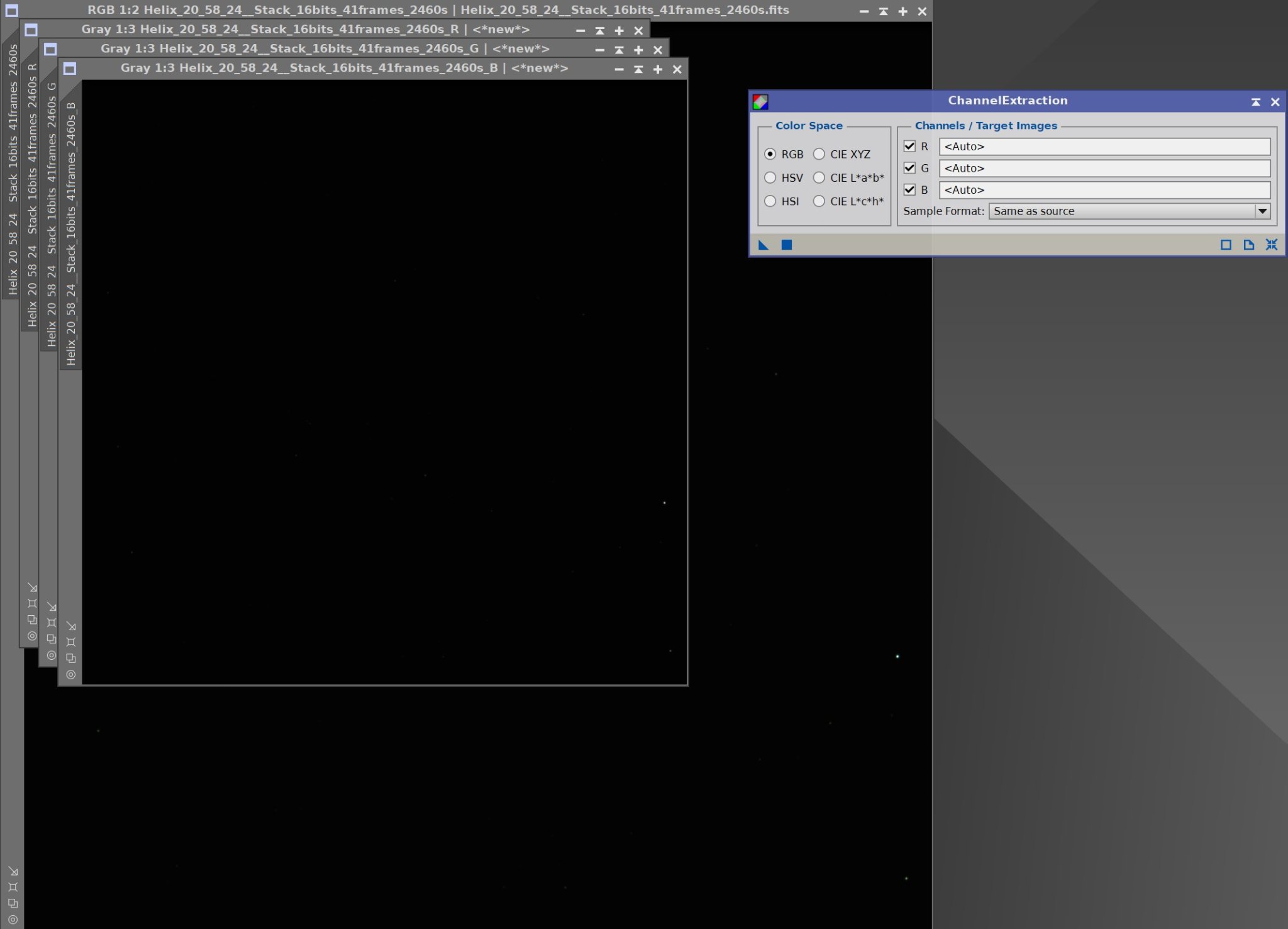

j'ouvre le fichier dans PI et je sépare les 3 canaux, ici le module PI est Channel Extration, il me produit 3 images, une par couleur, R, G et B.
