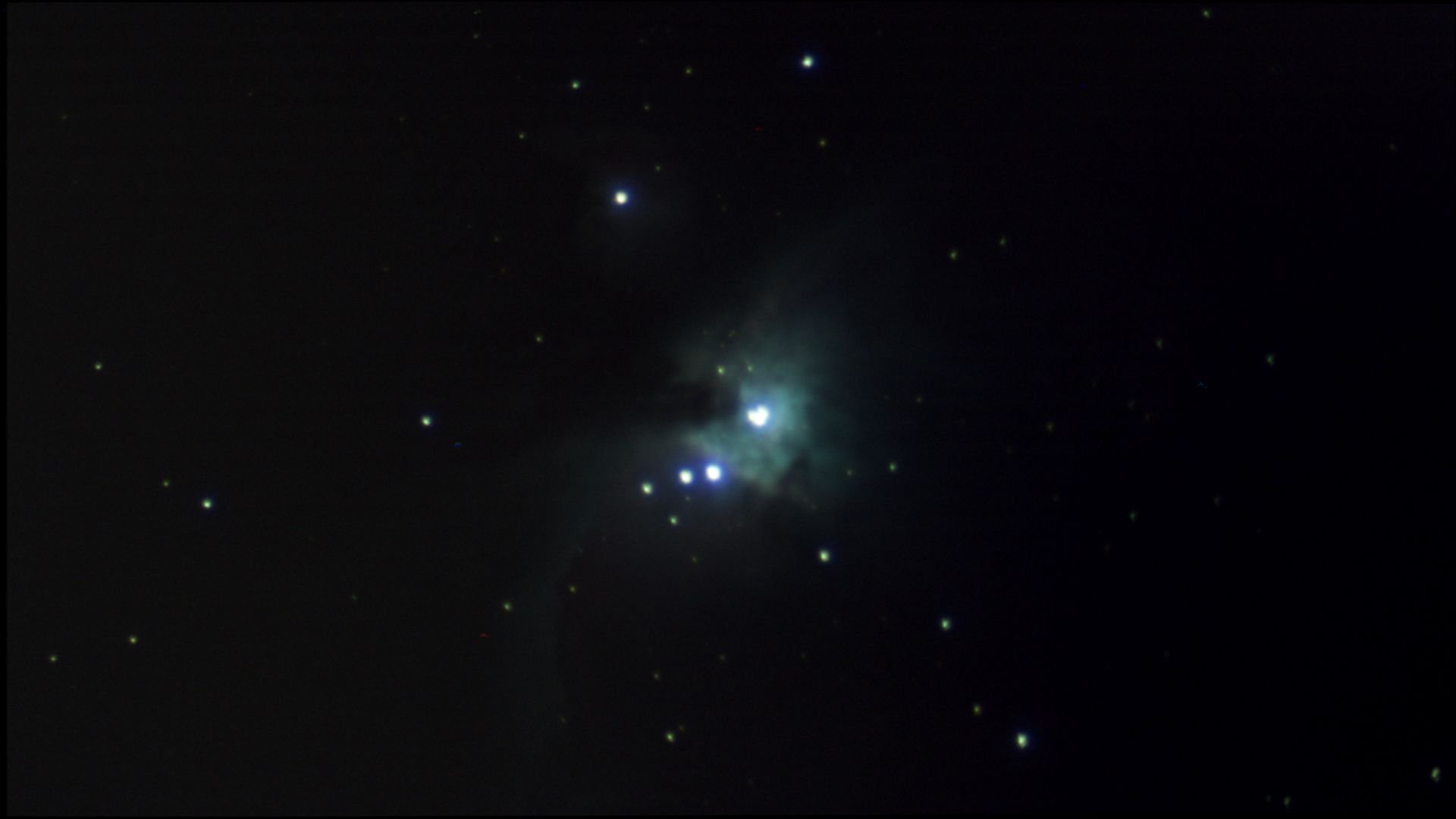

La sensibilité semble inférieure; forte dominante bleue: le verre anti-IR n'a pas l'efficacité d'un IR-UVcut
En réglant les niveaux les nébulosités ressortent mieux, mais le banding aussi :(

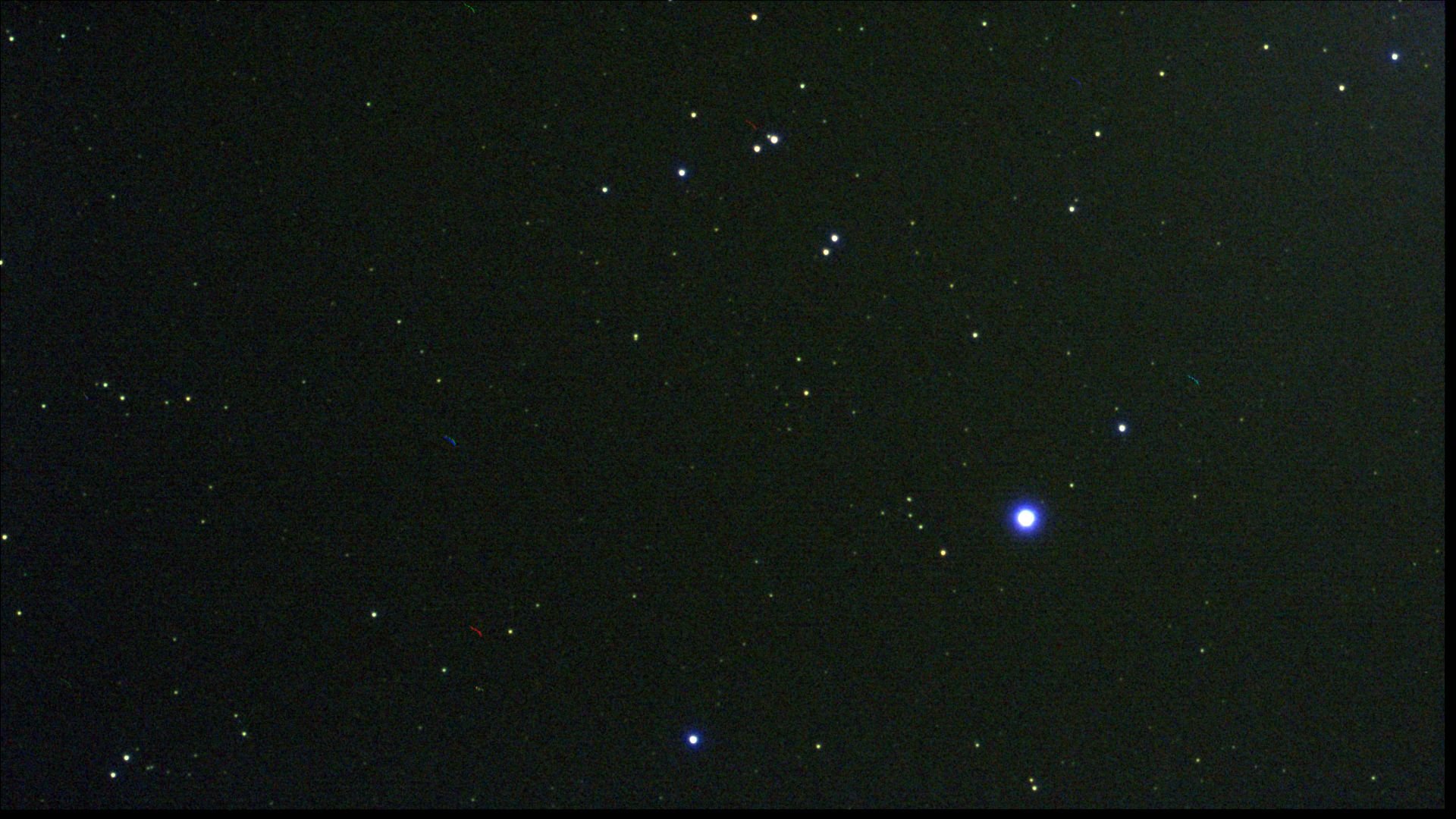

Message par pejive » 11 nov. 2020, 11:53
Toujours en rodage :)
hier soir en fin de séance j'ai pu obtenir une image presqu'acceptable
Lunette AR102+RdF focale équivalente 537mm

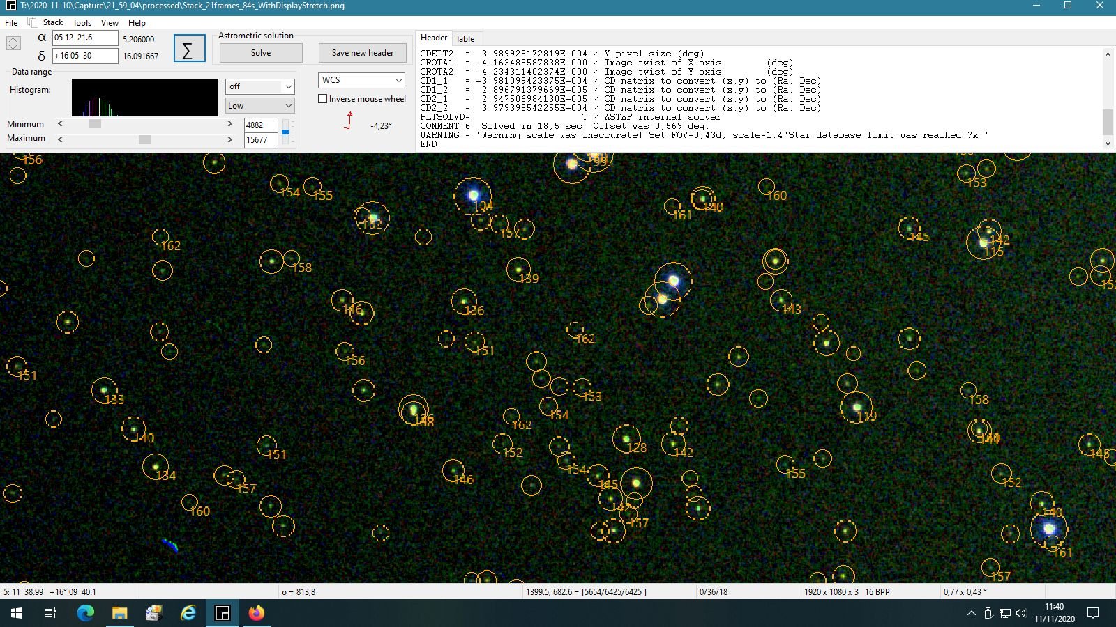

Astap a même accepter de résoudre !

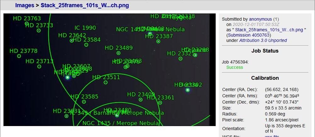

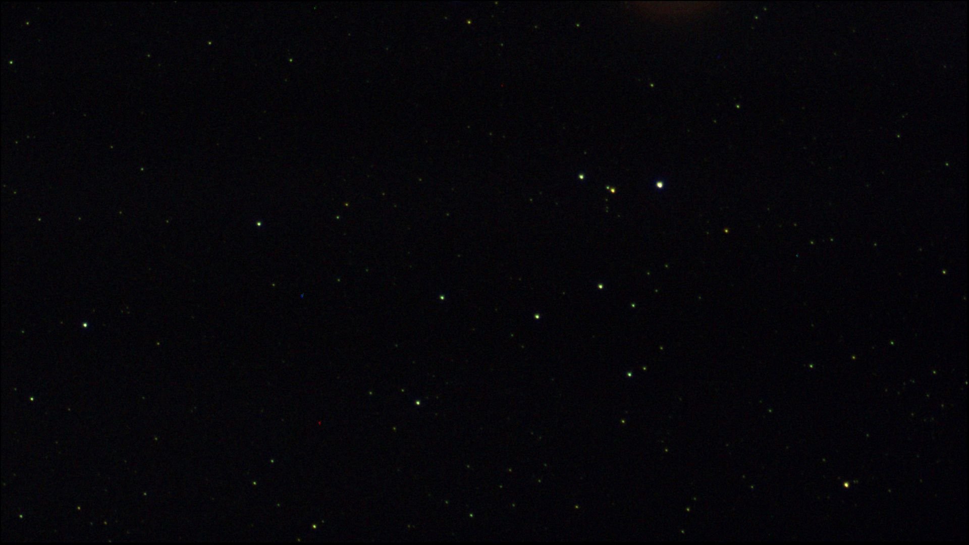

Message par pejive » 01 déc. 2020, 08:39
Pour les pros de l'histo.
Il fallait être fou pour tenter de stacker avec la Pleine Lune et les nuages...
AR102+ RdF x0.5
Comment interpréter ces histos tabulaires ?? :(

Message par pejive » 01 déc. 2020, 09:06
Ce que je ne pige pas c'est que le halo soit à l'opposé de la direction de la Lune...
A cette heure là elle était du côté d' Aldebaran donc à gauche de mon image
