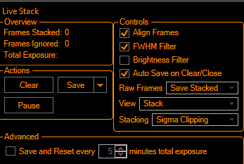

Sharpcap permet de sauvegarder les raw stackés ici:

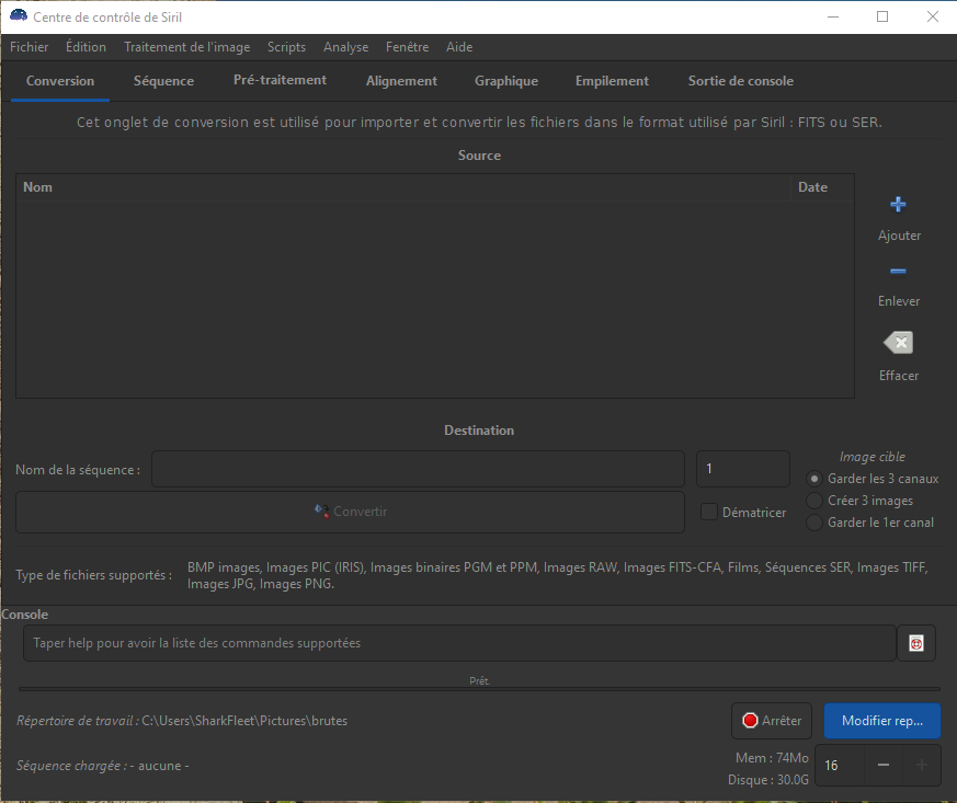

Vous ouvrez SIRIL:
Par défaut on arrive sur l'onglet conversion, la vous faites juste un glisser/déposer des brutes que vous voulez empiler:
Vous nommez la séquence, ici NGC 891, si vous êtes en couleurs il faut cocher dématricer, vous pouvez aussi choisir de créer 3 images (R,V,B) mais ici on va aller a l'essentiel.
Appuyez sur:
Comme on est déjà en fits, ça va très très vite.

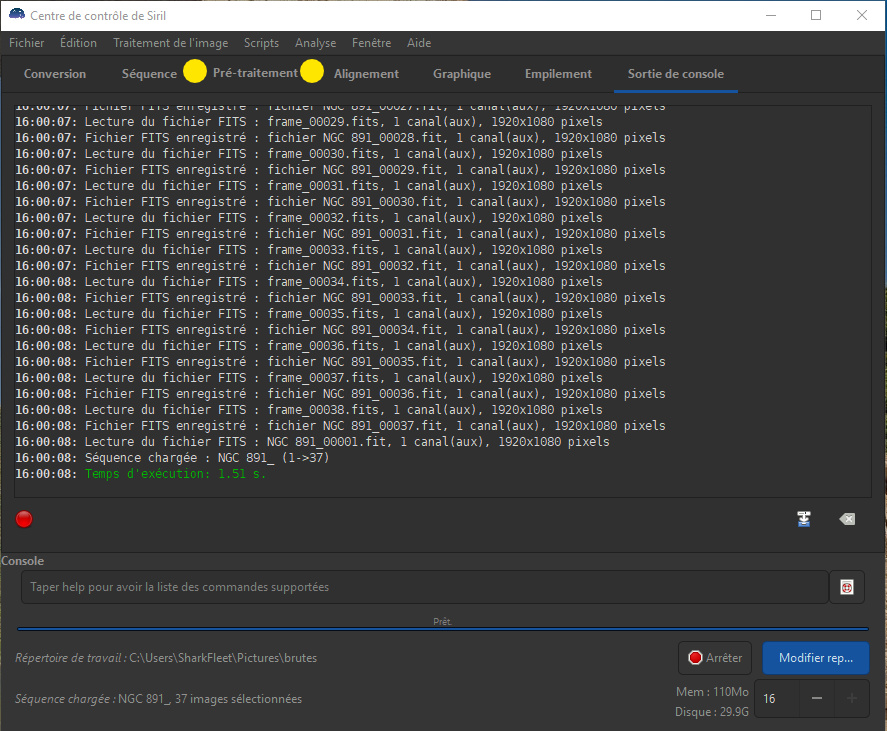

Une fenêtre de visualisation s'ouvre une fois la conversion terminée

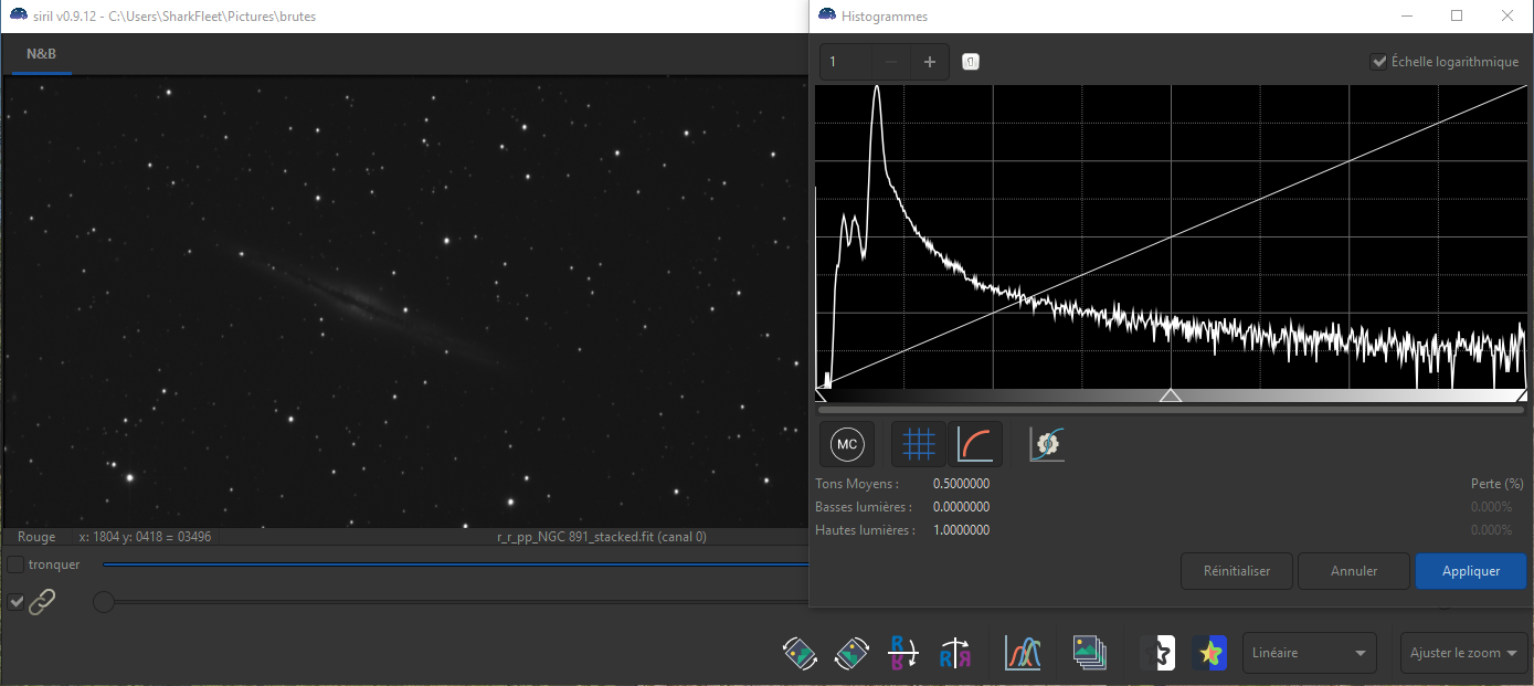

C'est la premiere brute de la sequence, pour y voir quelque chose appuyez sur l'icone histogramme:
puis sur la roue dentée, équivalent de l'eclair sur sharpcap
Voila ce qu'on obtient sur la première brute de la séquence. C'est juste pour vérifier que tout va bien, pas indispensable, on peut directement aller a l’étape suivante, l'onglet prétraitement:

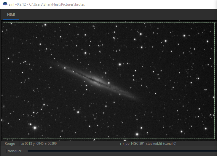

On obtient donc l'image stackée:

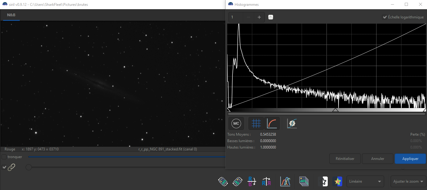

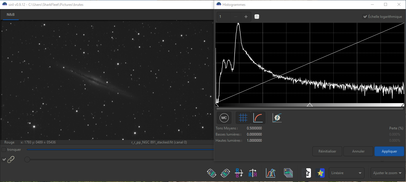

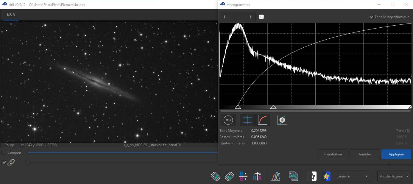

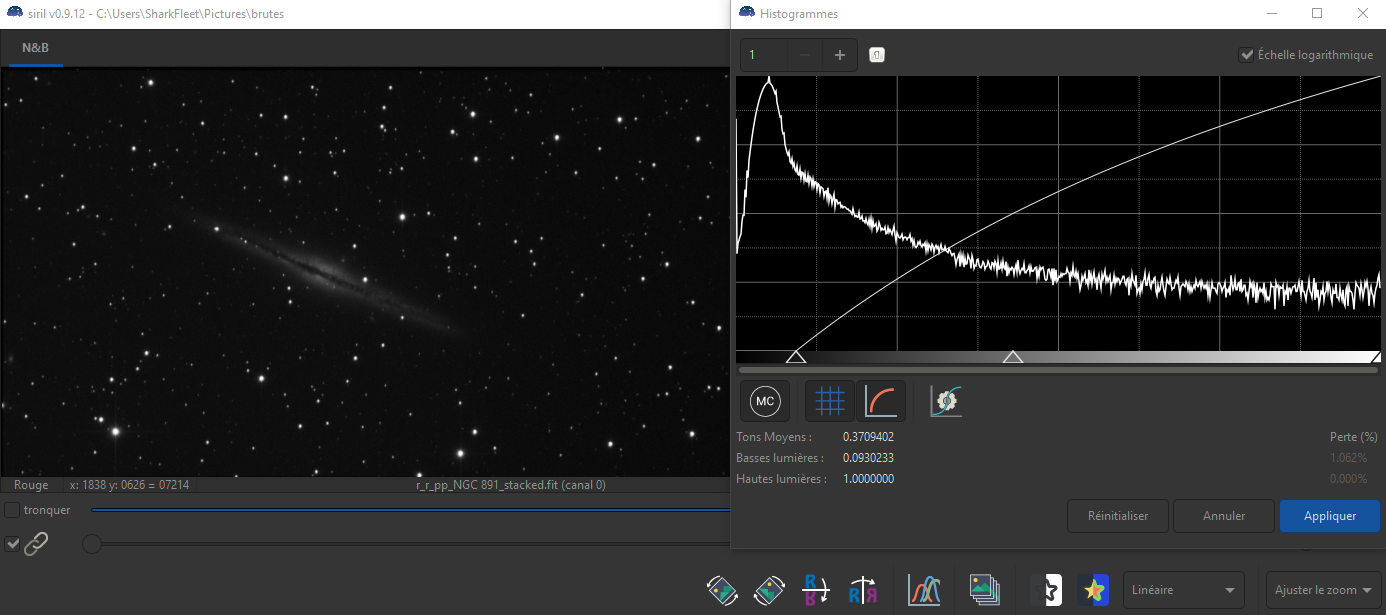

La suite est assez semblable a ce que vous connaissez, il s'agit juste d'ouvrir l'histogramme pour arriver au résultat voulu, donc sur la fenêtre de visualisation, ouvrez l'histogramme en appuyant ici:
vous pouvez cocher la case "échelle logarithmique"
Dans Sharpcap ce sont des barres, ici ce sont des triangles situés en bas, le but sera d’étaler le pic de la courbe vers la droite a l'aide du curseur central, en recadrant ensuite avec celui de gauche, pour cela vous procéderez par étape, en cliquant sur appliquer a chaque fois, exemple:
On est pas mal, surtout pour 20X30s soit 10mn!
On peut a cette étape recadrer pour supprimer les bandes noires dues à la dérive lors de la prise de vue, il suffit de sélectionner la zone a conserver avec la souris + clic gauche
puis faire clic droit/recadrer
Bon, j'aurais du choisir un autre exemple, sur ce vieux stack je n'ai pas les bons flats/darks et un gradient, pas grave c'est juste pour l'exemple.

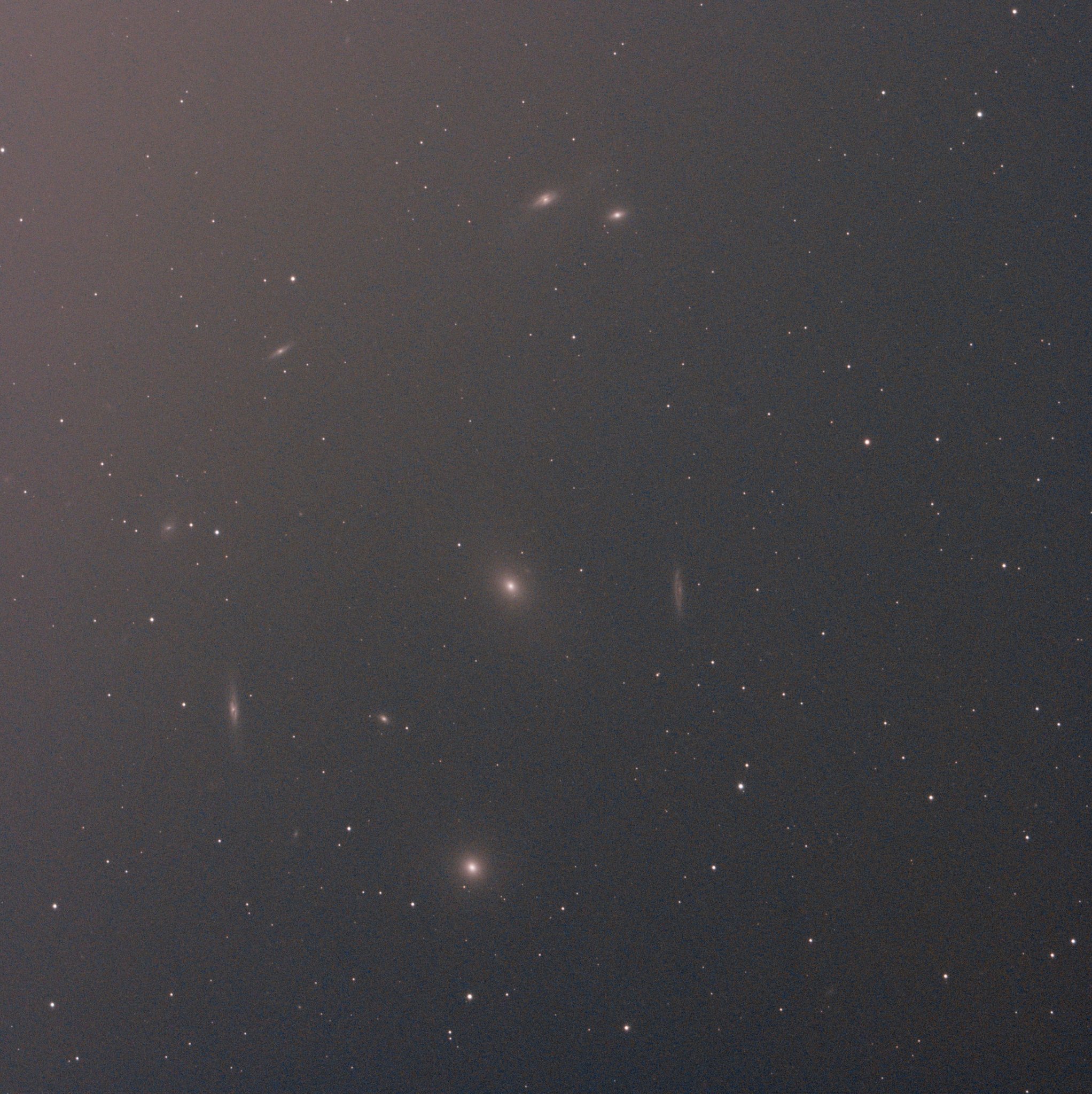

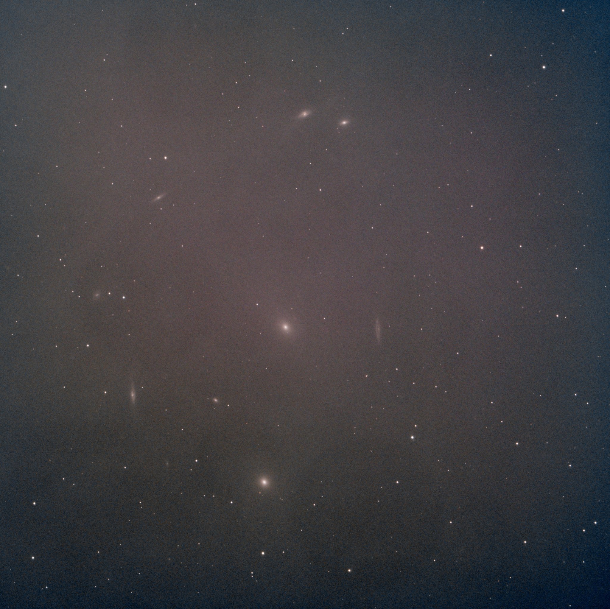

Histoire de s'en conforter j'ai refait un petit test sur une série de brutes générés avec le mode Live de l'ASIAIR
Traitement à minima dans SIRIL : étalonnage des couleurs, bruit vert, histogramme automatique.
La série d'image avait été générée avec application des DOF du mode Live.
Sans application des DOF ça donne ça :
Et avec application des DOF ça donne ça :
Donc aucun doute pour dire qu'une image brute sortie du mode live n'intègre pas les master DOF du mode Live.
Ceux ci ne sont là que pour le "confort" du rendu visuel en mode Live. D'ailleurs ils sont capés en nombre...

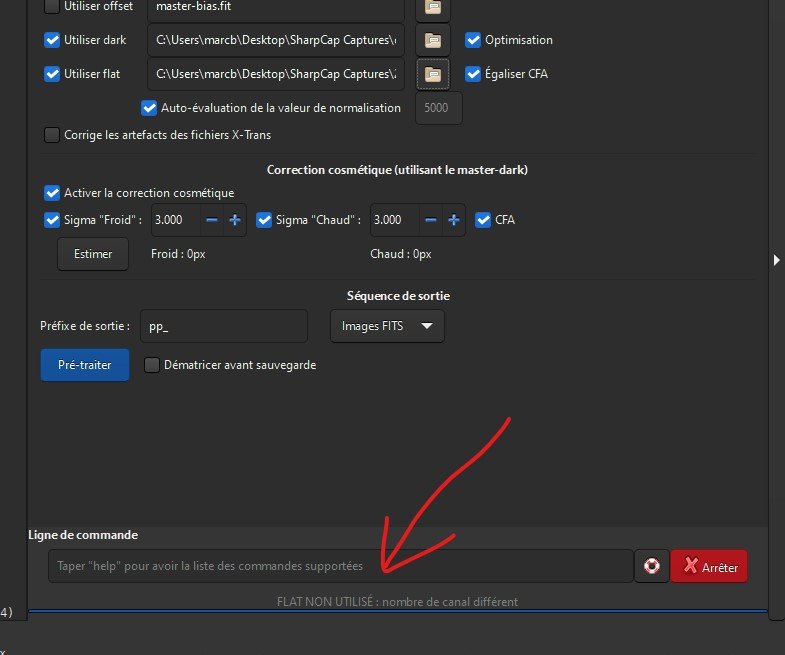

Bon
J ai essayé, de suivre le tutoriel de @John Mc Burn mais mon image finale est bourrée de donuts 🍩
J'ai du rater qlq chose. Vais reprendre du début
Tuto Siril
Message par Poussin » 31 mars 2021, 19:51
C'est bon les donuts :lol:
Sinon, c'est une question de flat
Tuto Siril
Message par Micmac » 31 mars 2021, 20:13
Poussin a écrit : ↑
31 mars 2021, 19:51

Message par Micmac » 03 avr. 2021, 10:33
bon j ai fais un petit essais et celà ne passe pas :
flat non utilisé.jpg (50.42 Kio) Consulté 7516 fois
Messages : 6733
Tuto Siril
Message par John Mc Burn » 03 avr. 2021, 10:45
C'est un flat issu de Sharpcap? Si ce n'est pas le cas, il faut traiter tes flats avant de pouvoir les utiliser. En passant, décoche l'optimisation des darks, ça ne concerne que ceux qui ont des darks pris dans des conditions différentes, genre pas a la température exacte pour ceux qui n'ont pas de refroidissement .
