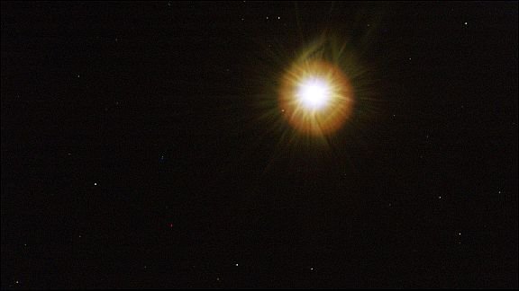

pas mal de pixels chauds , mais il y a des étoiles
Les coordonnées étant opérationnelles je trouve une première cible: M34
sans dark

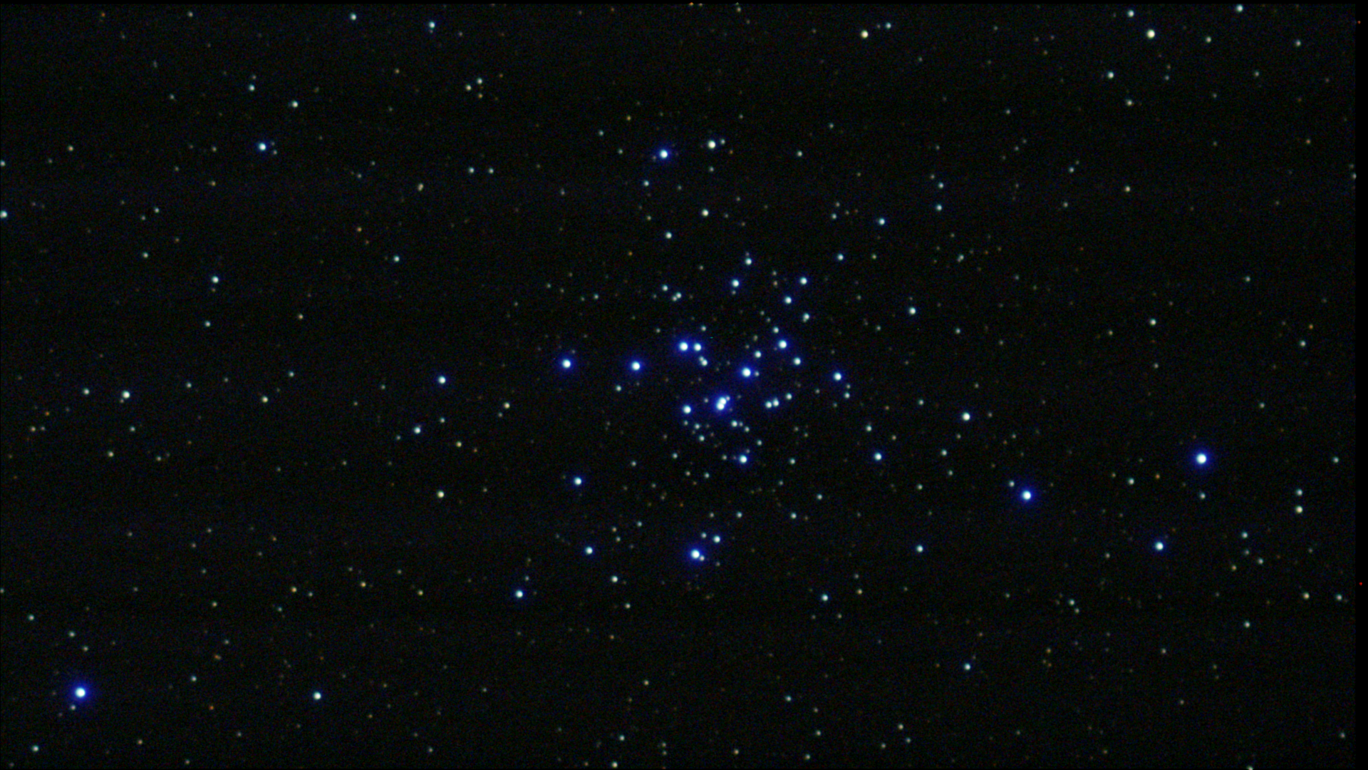

M34 avec soustraction du dark
Beaucoup de "banding" j'ai du mal à trouver le bon réglage anti-banding; simultanément j'expérimente la réduction du black-level que je réduis à 20
Je dois interrompre pour cause de restauration système de l'astram :D mais déjà je ne suis pas mécontent.

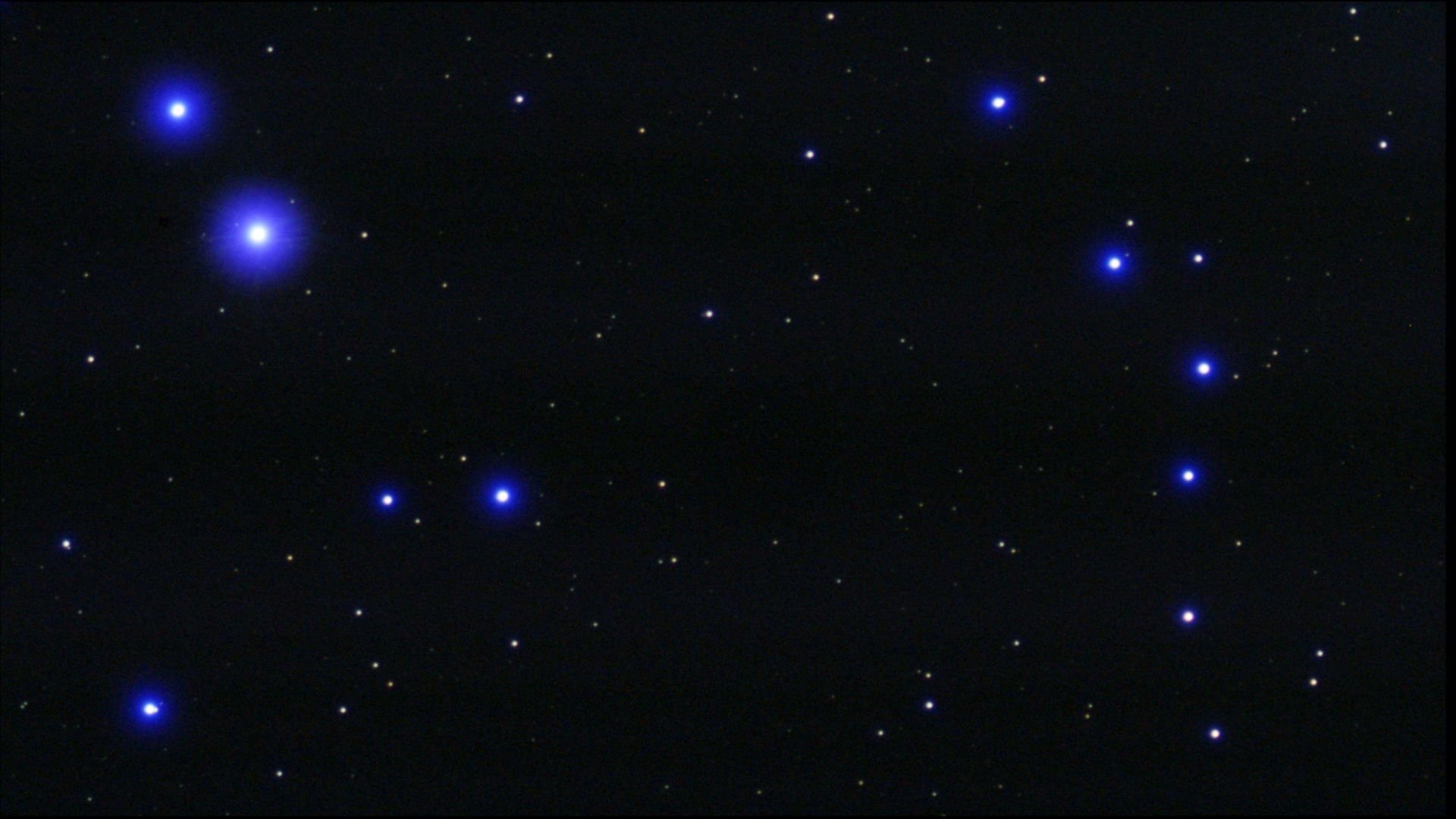

Un peu plus tard on voit encore des étoiles; je remets tout en batterie et tente quelques morceaux des Pléiades
Quasiment aussi bon que ce que j'ai obtenu avec l'AR102 ou le 150/750
J'ai également pu capturer M36

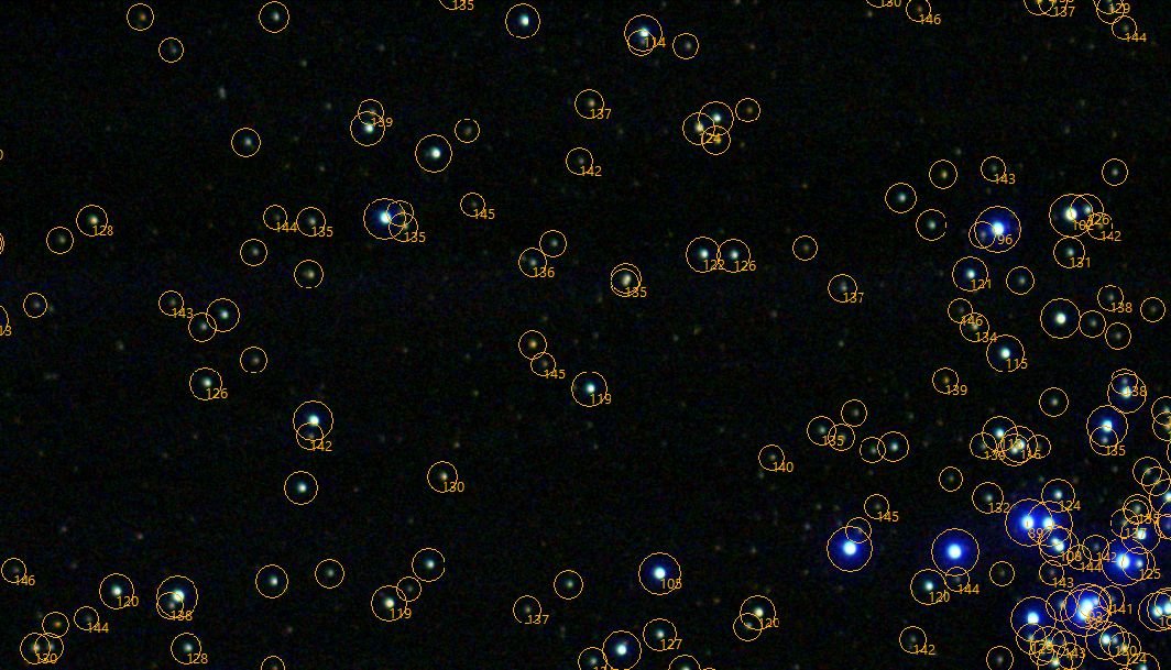

La magnitude 15 est atteinte
Toutes les images sont "save as seen" en raw12 avec une exposition de 5s, un gain de 200
banding threshold=24; banding suppression=68
Le champ obtenu est 49' x 28'
