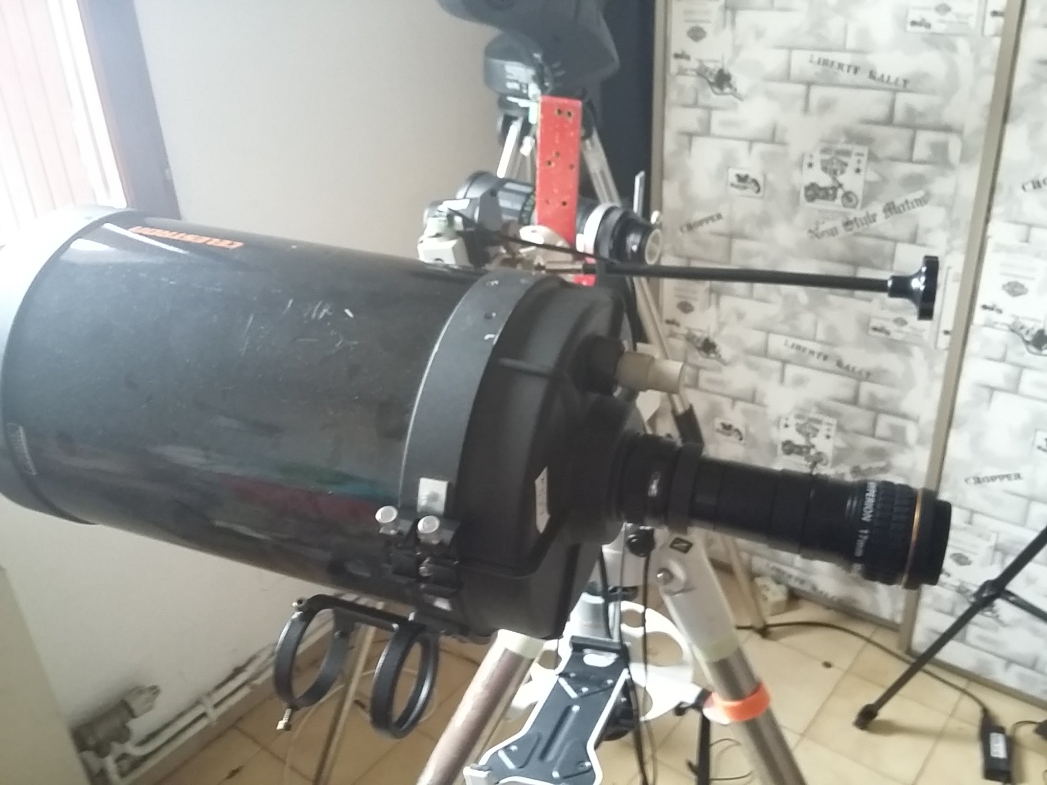

Aller zou on sort le c8 les oculaires les reducteurs tout le bazar
Mais en diurne car malheureusement impossible pour moi en nocturne en ce moment.
Face a moi une montagne a 40 km c'est pas le pied mais a l'instant T pas mieux.
Alors a f10 en visuel c'est pas folichon mais en théorie tu dois disposer d"une qualité de ciel assez exceptionnelle.
Le but de l'exercice étantde voir ce que ça donne aux réducteurs et oculaires et de m'occuper.
Le matos c8 reducteur 6,3 et la batterie d"oculaire dispos.
40 mm
32 mm
26mm
20 mm
17mm
12mm
Zoom 8/24 low cost.

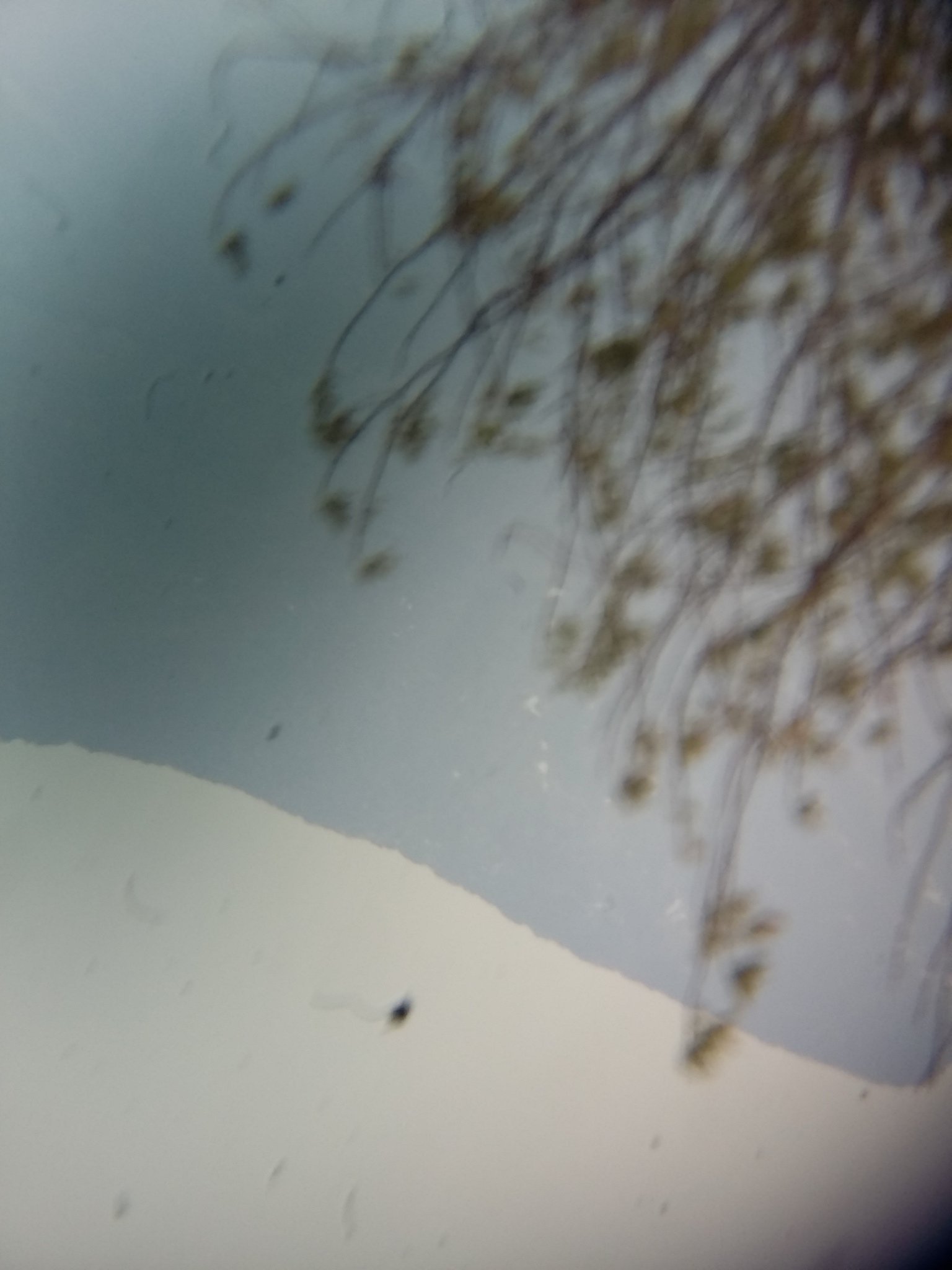

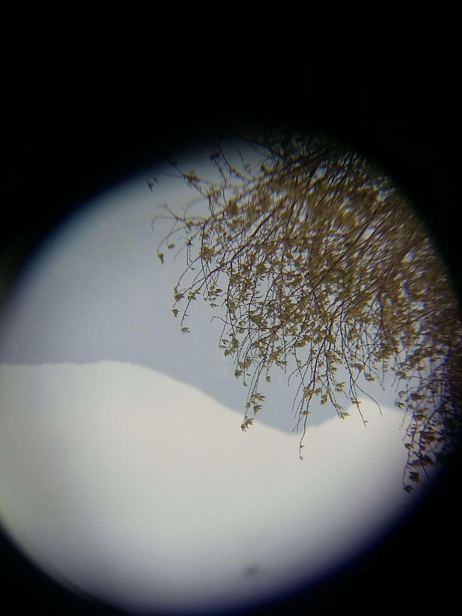

Les images sont a l'envers

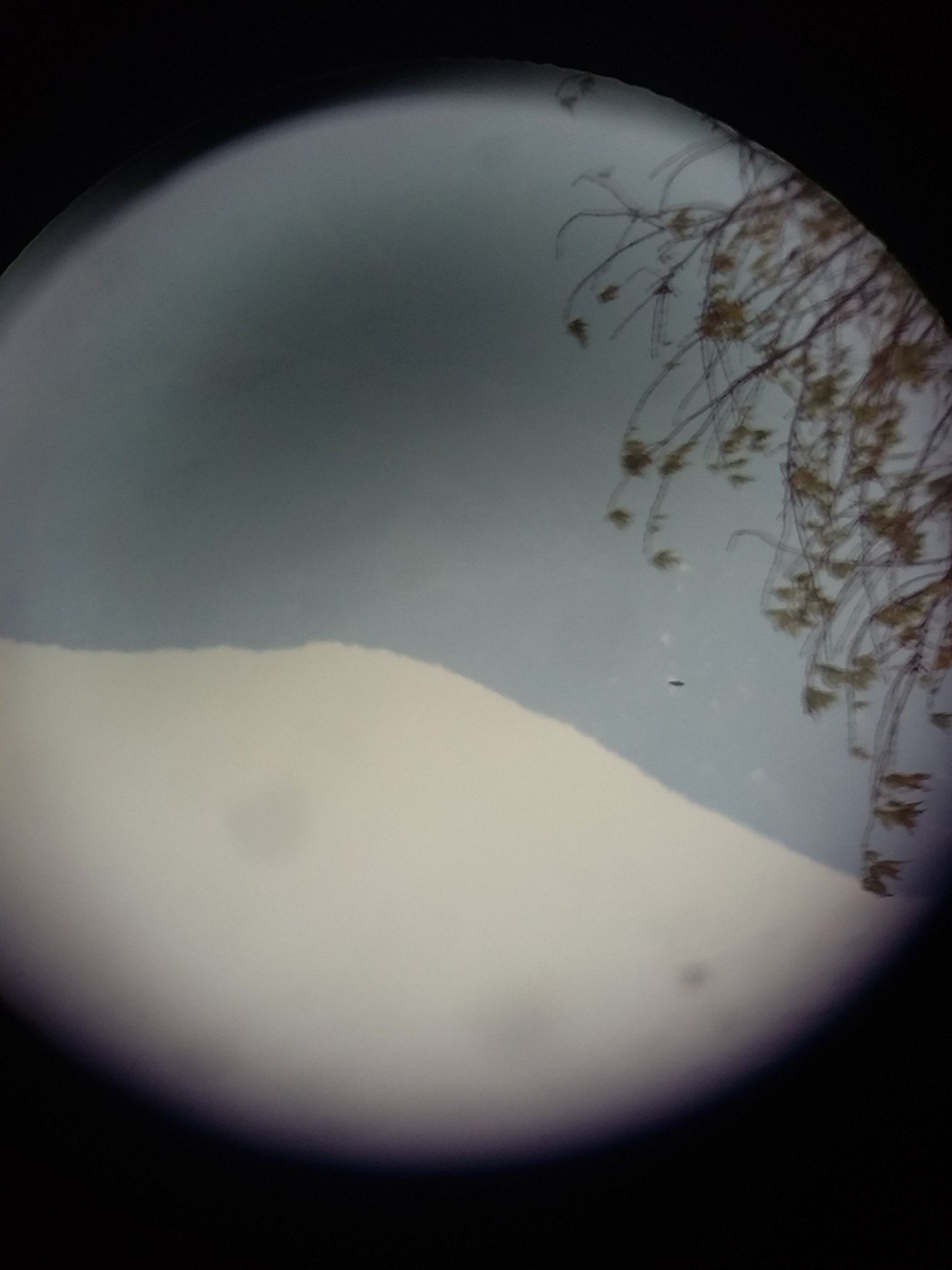

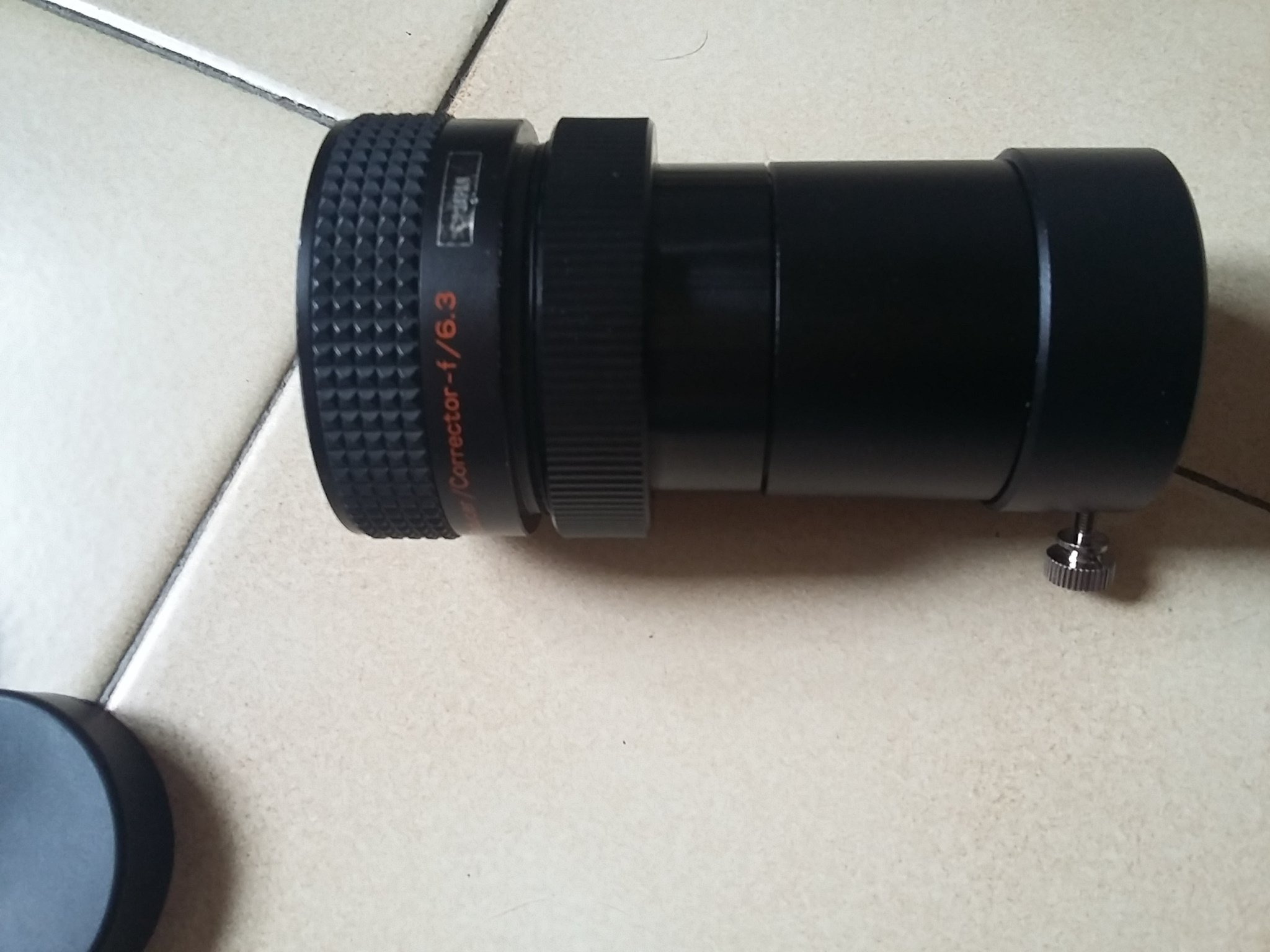

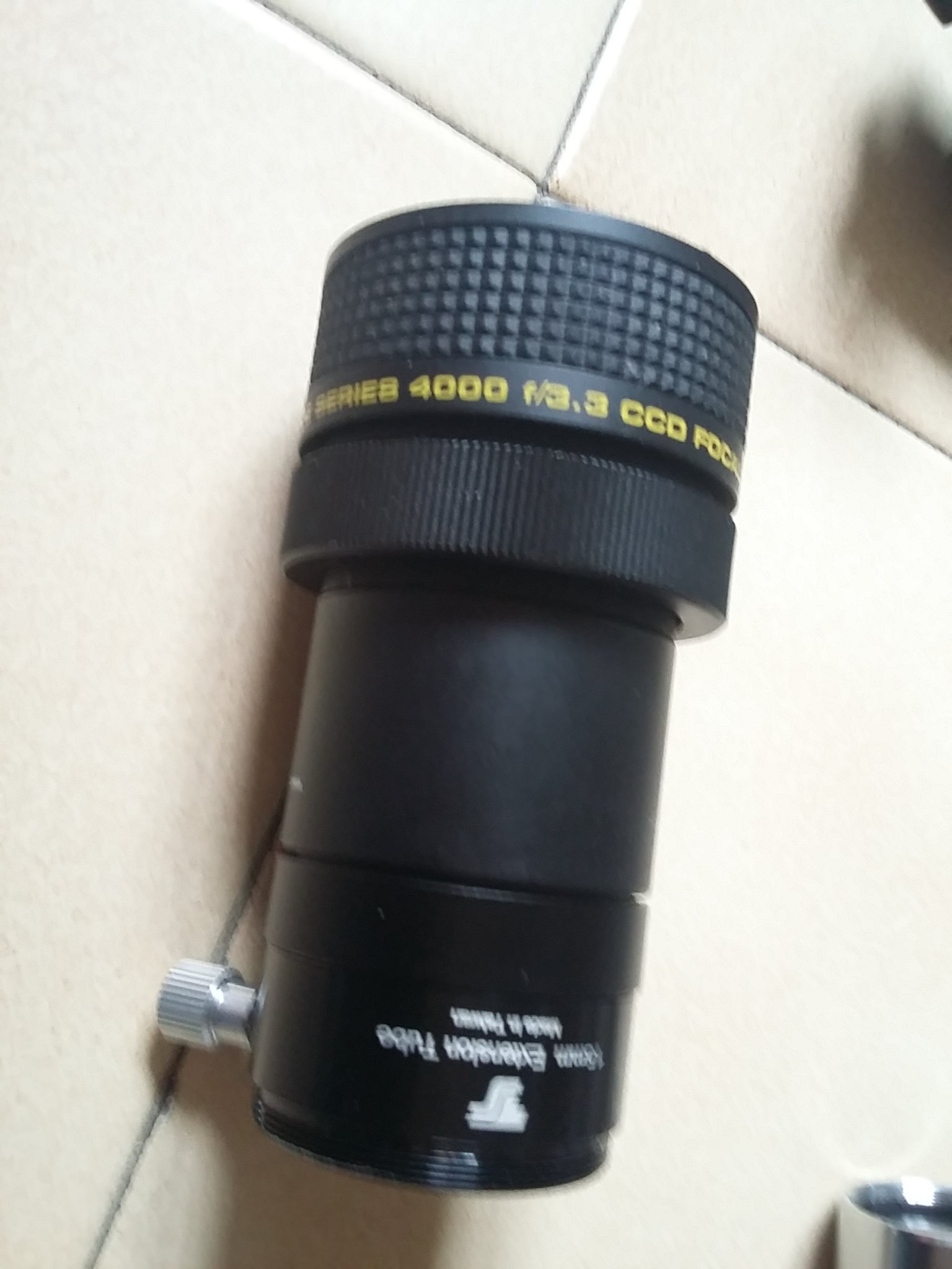

Alors après mes tests aux réducteurs 6,3 et 3,3 ça a l'air de fonctionner

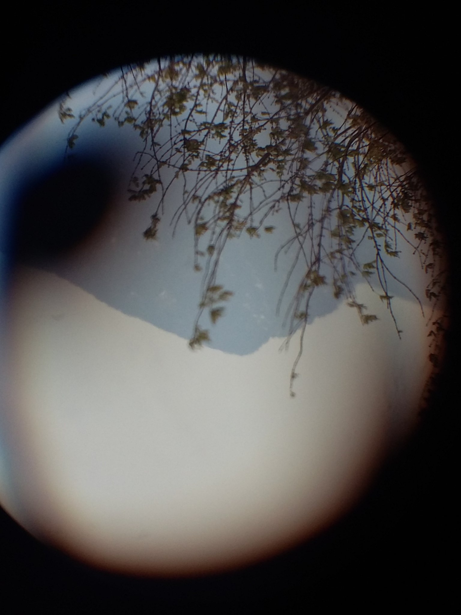

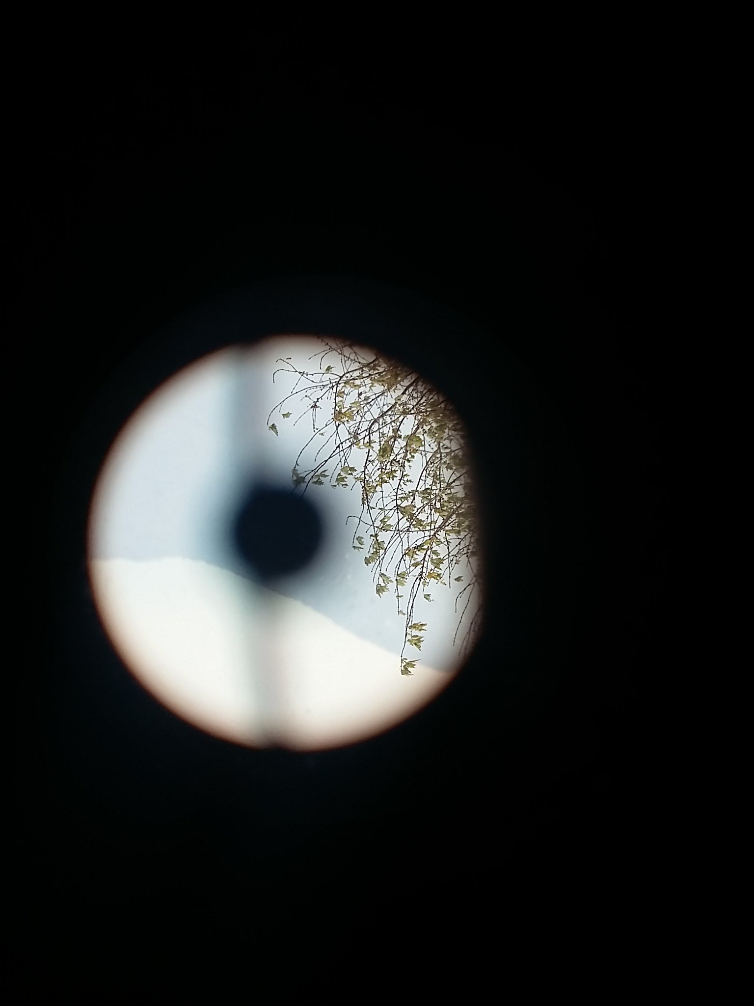

Avec les oculaires grandes focales c'est pas franchement le pied l'ombre des miroirs est plutôt gênante mais a partir du 26 mm c'est mieux.
Meilleur résultat obtenu avec Hyperion 17 mm 68 degrés.
Pour imager tout ça quelques captures réalisées au smartphone dans l'ordre chronologique première série au réducteur 6,3. Passons au réducteur 3,3 car là j'ai des doutes en visuel Au 40 mm c'est la cata Mais cela s'arrange ensuite cool Donc je pense qu'en visuel cest possible mais plutôt chaud.

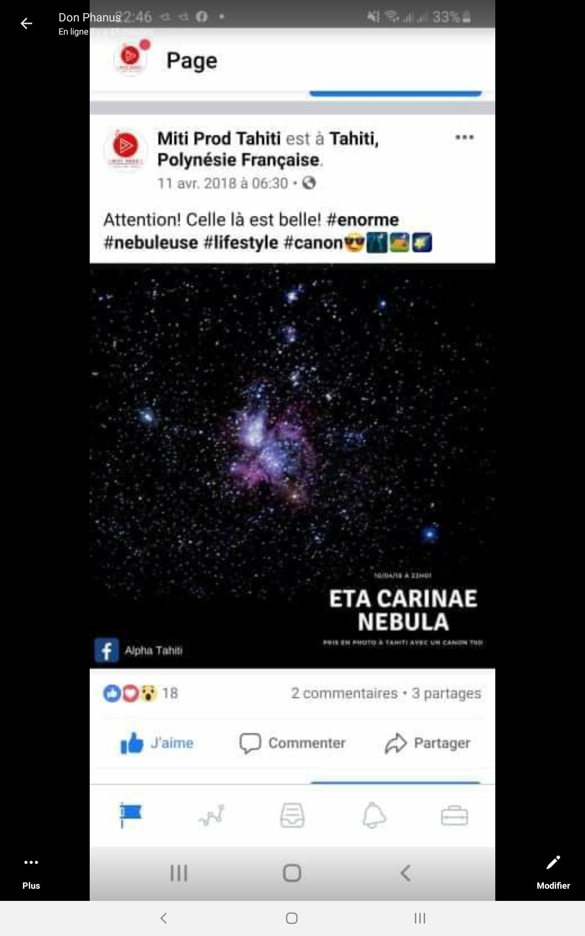

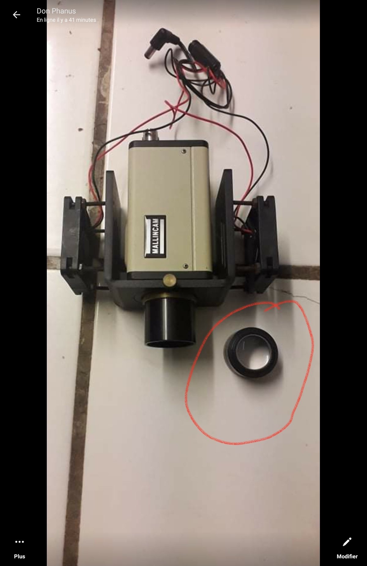

Relance du dossier @Don phanus .
Pour rappel c'est d'aider un débutant qui ce trouve de l'autre côté de la planète
Notre ami ayant réussi a mettre en œuvre et utiliser sa monture et le starsens donc une belle victoire nous allons pouvoir passer a la phase 2.
Il dispose d'une caméra neximage 5 bon c'est pour du planétaire jamais au grand jamais vu quelques choses de probant en ciel profond. ?..
Et.............
Une mallincam
Notre ami étant d'accord pour ce satisfaire d'images comme celle ci (de l'ancien propriétaire) Alors évidemment une mallincam ça fait sourire mais l'analogique existe encore
Donc faut trouver le moyen de mettre ça en branle rapidement et facilement.
-trouver (déjà chercher heinn) la notice ou une notice approchante
Et brancher ça sur un moniteur? une télé? Un ordi? mes connaissances sont faibles sur le sujet mais peux être que nos "anciens pourraient nous aider et notre @Lambda expert en la matière également.
Pour l'instant faut brancher le bazar et obtenir une image.
Le backfocus de la caméra serait bienvenue également
Voilà juste pour relancer le dossier

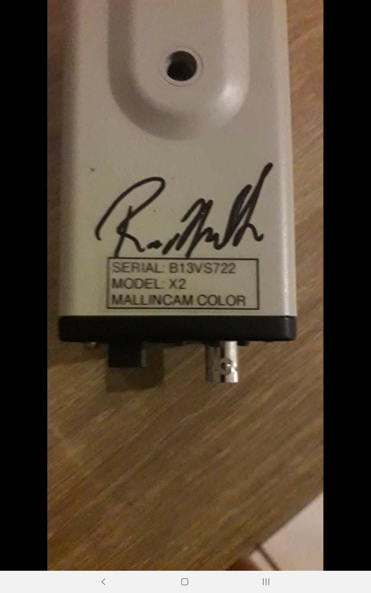

Des nouvelles
@Lambda nous allons avoir besoin de tes compétences pour @Don phanus

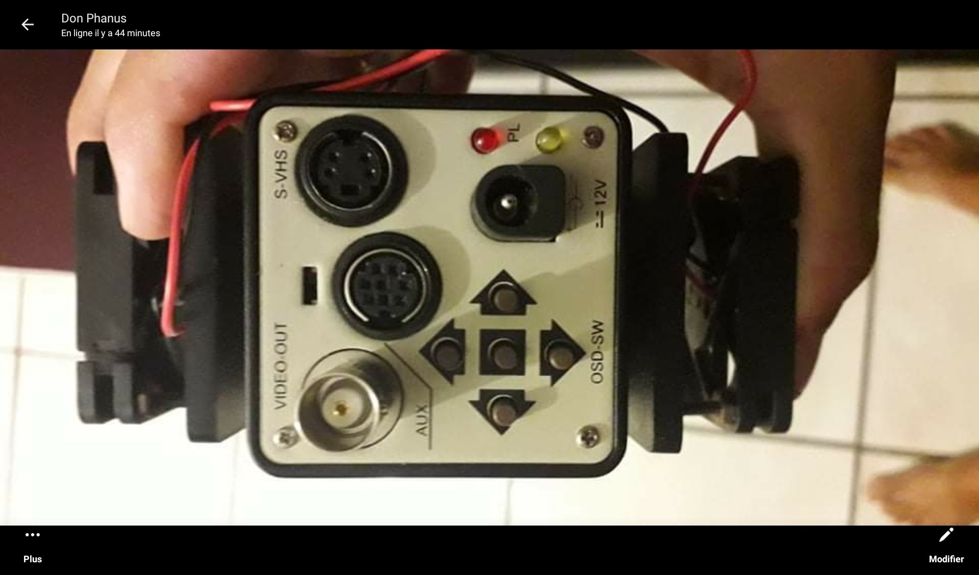

Objectif remise en route de sa mallincam
La bestiole
Notre ami dispose également d'un vidéo graber de chez mallincam
Mais pas de cd avec je pense qu'il manque donc les drivers et logiciels
Voilà nous en sommes là aucune notice pas de CD et une grosse envie de mettre en route le merdier si je puis dire.
Bon moi mon anglais est du même niveau que mes connaissances informatiques
pour demander à mallincam notices et drivers.....
Au secours Stéphane

Sur le site de mallicam, y'a pas mal de choses.
https://www.mallincam.net/software-downloads.html
Si le modele est bien une X2
=> genre ca ? Stephane Lalonde's MallinCam Control software for Xtreme & X2 model cameras, v2.8
Pour le video grabber, tout en bas de la meme page - MallinCam video grabber MCV-1 and MCV-1-E driver and player.

Salut les copains...
Bouh, Olivier, tu sais, pas plus compétent que ça, je suis, en ce qui concerne cette cam...

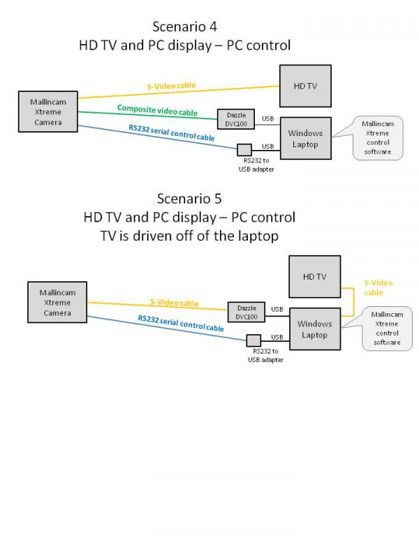

Mais, en farfouillant, je suis tombé là dessus, guide assez complet sur plusieurs caméras Mallincam, dont la X2 de Don.
Les setups, montages proposés sont valables pour cette caméra... Si ça peut t'aider, Don...
https://www.mallincam.net/uploads/2/6/9 ... ctions.pdf
Ce type de caméra, c'est un ancêtre quasi direct des caméras WATEC 120n+ et 910HX, dans le concept...
Ici une bibliothèque d'instructions et de software de contrôle (pour la X2 entre autres) en complément des infos de Poussin...
http://waningmoonii.com/Updates%20-%20J ... 0Files.htm
Sur CloudyNights, une discussion sur les Mallincam, avec plus particulièrement, différents types de montages, que je pense applicables à la X2 entre autres:
https://www.cloudynights.com/topic/4091 ... ?p=5264182
https://www.cloudynights.com/topic/4091 ... ?p=5264183

Hier j'ai réussi après plusieurs tentatives à téléchargé le driver pour le graber. Il est maintenant reconnu par le pc en temps que périphérique. Enfin à peu près, il m'indique qu'1 élément audio est connecté et pas u e mallicam.
Lorsque je lance le logiciel mallicamsky que j'avais déjà téléchargé, il ne voit aucune caméra de connecter.
Pour ce qui est de brancher la mallicam sur un écran tv, j'ai ressorti un écran qui accepte l'analogique mais je dois regarder les connectiques.
Car le cordon AUX et SVIDEO ne sont.pas en rca. J'ai une PIN 15 broche je crois derrière l'écran donc voir si je peux connecter dessus pour tenter d'avoir une image.
Si cette caméra fait rêver certain n'est ce pas @ouki, pour moi qui doit digérer pas mal de truc étant grand débutant en astro, c'est un sacré parcours.
Et comme le père de l'ancien proprio (qui m'a vendu le matos de son fils qu'il utilisait aussi) ne répond à aucun de mes messages et pas sur la même île que moi, je ne peux pas avoir d'infos quant à son utilisation.
Encore merci pour votre aide, cool de voir qu'il y a encore de l'humanité sur les forums contrairement aux réseaux sociaux ou vers ne sont que des matuvus bon uniquement à critiquer.
