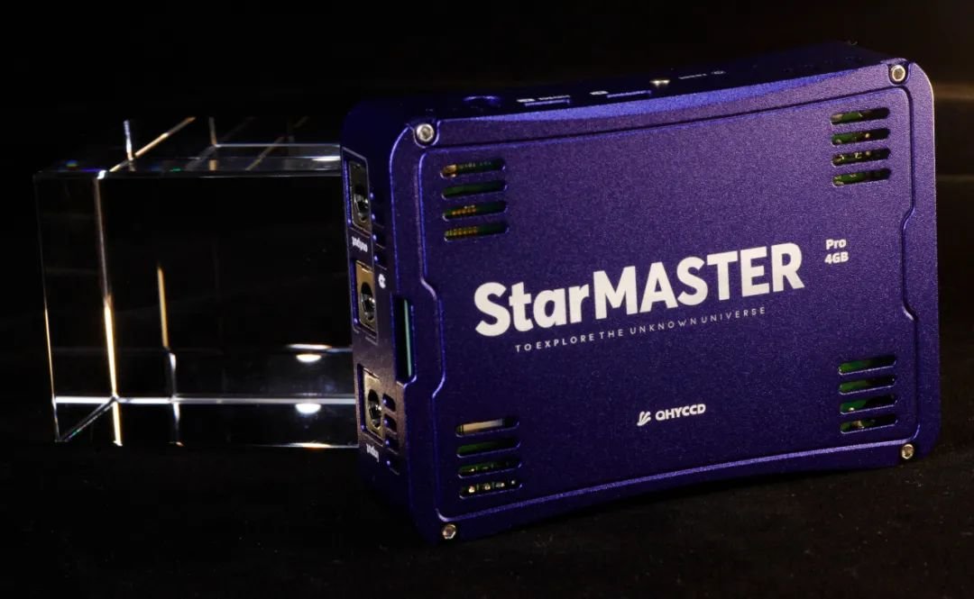

Petite découverte, vendu sur Ali, Un clone de l'AsiAir pro par QHY pour les cams QHY
https://fr.aliexpress.com/i/1005001779162072.html
Sur la page facebook de QHY, j'ai trouvé ceci:
The RED BOX powered by StellarMate Currently support camera: QHY "A" series. QHY cooled CMOS series(COLDMOS) QHY5LII,QHY5II,QHY5III series. QHY8L,QHY9,QHY10,QHY22,QHY11,PoleMaster. (Other QHYCCD camera includes QHY12,QHY8PRO,QHY21,QHY23,miniCAM5F is also in the Plan)
And any other brand camera that the INDI library supported
Le nouveau modèle bleu (l'ancien qui est rouge est basé sur une RPI3) est basé sur une RPI4
a été annoncé dans les nouveaux produits QHY de Novembre:
https://www.qhyccd.com/index.php?m=cont ... =23&id=351
Liste des caméras supportés par Indi: https://indilib.org/ccds.html

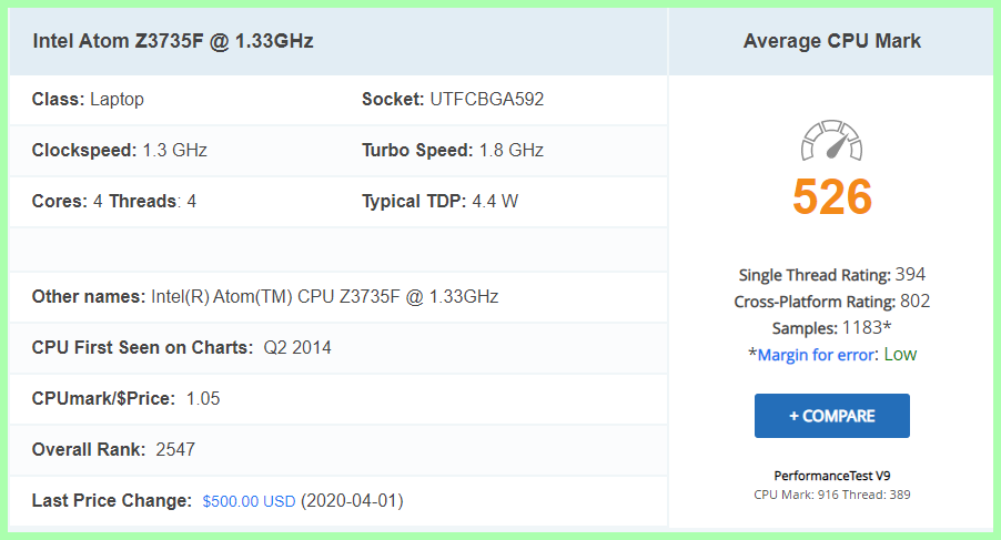

- bemo47
- Messages : 5045
Hub Power: AsiAir, Pegasus, Atik Base,...
voilà au moins le bench processeur sachant qu'on a estimé qu'il fallait un score de 2000 à 3000 pour tourner correctement avec nos softs....kaelig a écrit : ↑06 déc. 2020, 22:38Astrobar de QHY
QHYCCD Astrobar1 (328 $)
=> on est plus proche d'un Primacelub qui fonctionne sur windows 10
@Steph : est-ce que tu peux regarder les specs et me dire ce que tu en penses.
Je pense qu'il date un peu en design.
https://www.cyclopsoptics.com/computer- ... strobar-1/
