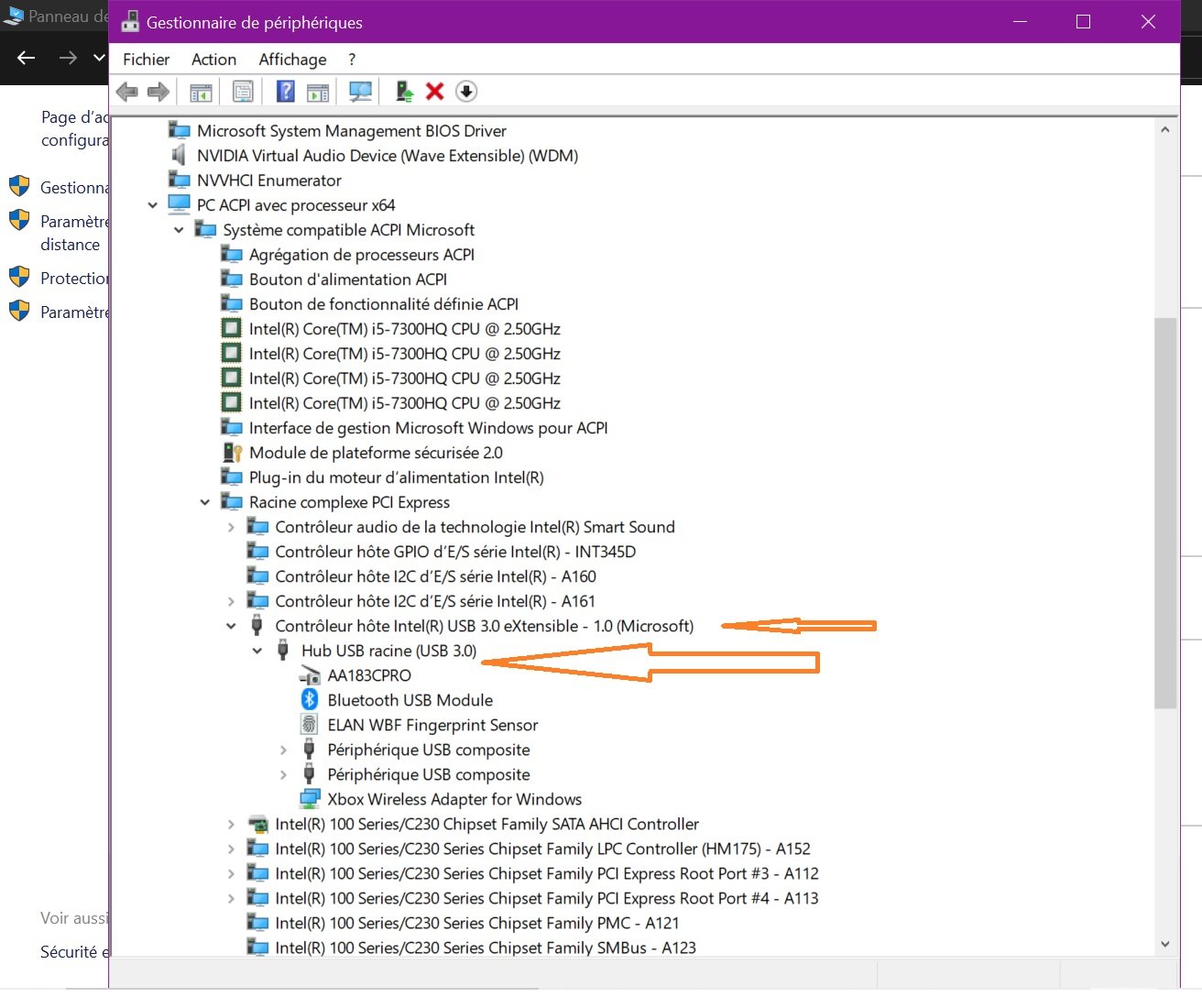

Message par kawa » 10 déc. 2020, 13:54
Tu as bien vérifié dans Windows ?
Ci dessous c'est pour une Zwo mais c'est juste la démarche ( au cas ou , ca peut t'aider )
Si un coup oui usb3 , un coup non usb2 peut etre un problème de connectique comme dit plus haut

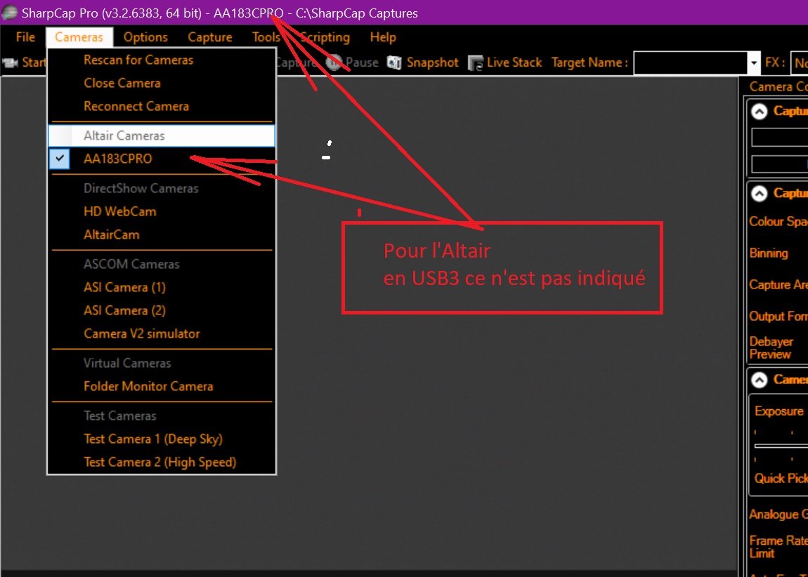

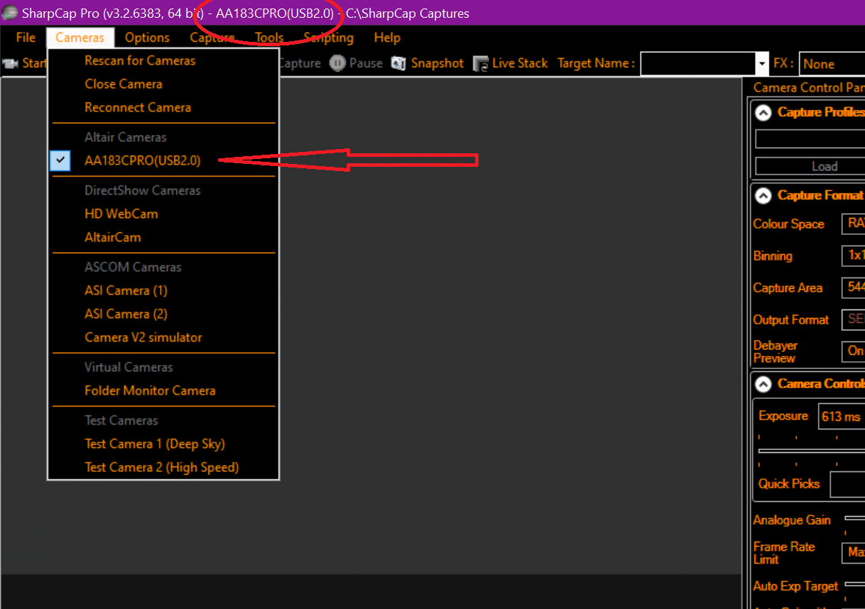

Message par kawa » 10 déc. 2020, 14:41
dob250 a écrit : ↑
10 déc. 2020, 14:19
ok parfait tout est dit merci à tous
Pas de quoi , si tu y vois plus clair c'est top
en plus avec Altair je te mets les indications qui apparaissent
Justement je suis en essais de connections à l'instant pour autres choses
Si c'est USB2 ( si hub usb2 ou rallonge ..etc ) c'est bien indiqué
En normal USB3 - rien n'est indiqué

Message par dob250 » 10 déc. 2020, 14:57
Merci @kawa je l'ai remarqué en effet après l'avoir branchée sur un port usb2 et c'est là que j'ai vu les débits beaucoup plus faible, avec l'explication de @clouzot tout est clair ..maintenant sensor analys sur sharpcap en 14 bit résultat étrange mais attendu cas similaire déjà, je vais essayé avec pilote ascom
