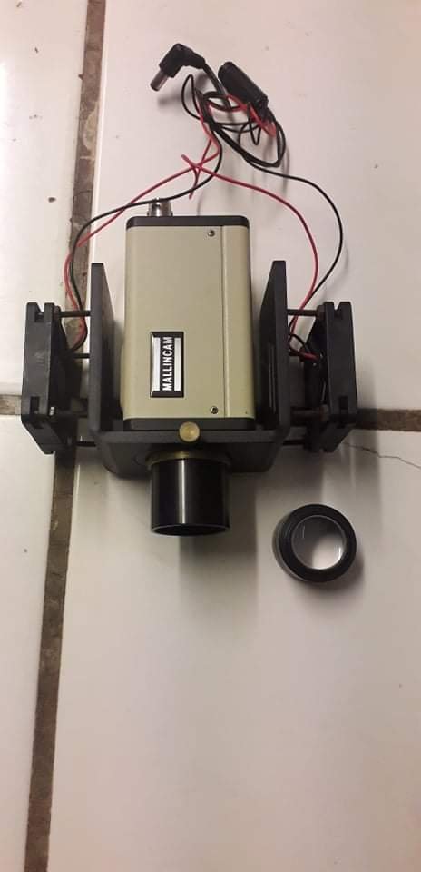

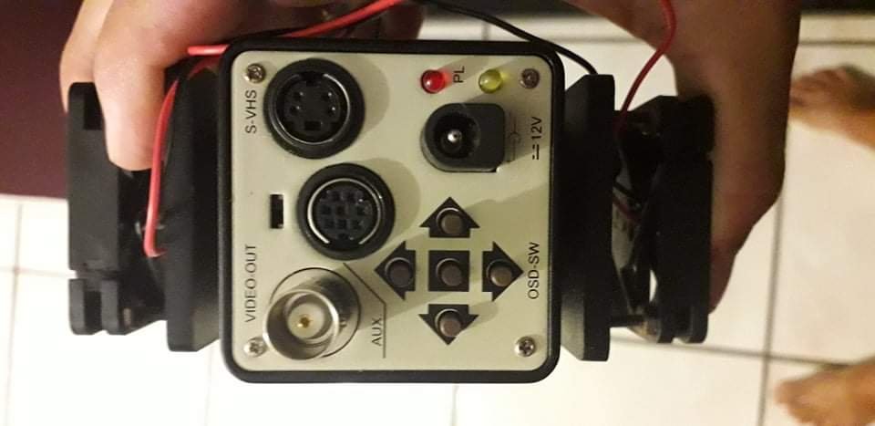

ATTENTION @Don phanus JE TE RAPPELLE QUE’DANS TON MATOS TU DISPOSE D'UNE CAMERA UN PEU SPÉCIALE QUI MERITE TOUTE ON ATTENTION
Faut juste verifier :mrgreen:

Message par ouki » 11 déc. 2020, 08:08
Vraiment il faudrait vérifier cette caméra Mallincam en demandant directement au fabricant la notice (qui existe toujours) avec un peu de chance elle est peux être capable d'empiler seule sans ordinateur ( certaines caméras analogiques le font dont leur célèbre révolution imager).
Pour toi il y aurait juste besoin d'un réducteur de focale de 25€ à 150€ et roule

Message par kaelig » 11 déc. 2020, 08:15
@Petit Astro : super réponses, tout y est :ave:
Cool le jeté de caméra ...Monsieur a de l'humour, j'aime ça :mrgreen:

Pour les caméras Mallincam, la doc peut-être ici:
https://www.mallincam.net/manuals--guides.html
Je veux bien une photo de la caméra et de ses marquages. On n'en a pas ici, je suis curieuse.

Message par ouki » 11 déc. 2020, 08:35
11 déc. 2020, 08:15
Décidément @kaelig tu m'étonnera toujours UN GRAND MERCI
Je viens de charger la doc de ta caméra @Don phanus si elle fonctionne encore (j'en suis a peu près certain) Ben tu peux faire du visuel assisté
Une technique un peu a part mais OHHHHHHHHHHHHHHHHHHHHHHHH COMBIEN intéressante carrément en live semi live.

kaelig, ça va déjà être compliqué pour moi avec le starsense car tout est nouveau pour moi donc la mallicam, ce n'est pas pour maintenant.
ouki, je t'aurais bien passer la mallicam pour t'amuser mais un peu loin, et d'après l'ancien proprio elle fonctionne, il s'en servait avec un 200 mais me demande pas quoi car je me souviens pas.

Message par kaelig » 11 déc. 2020, 09:07
Ah Oui, full Analogique, les connecteurs BNC et tout et tout ...
Le software s'impose par le choix de la cam:
https://www.mallincam.net/software-downloads.html
2020-12-11 09-01-00.jpg (36.19 Kio) Consulté 4168 fois
Et le fichier des caractéristiques des différentes caméras Mallicam (je crois que la X2 est une extreme?)
