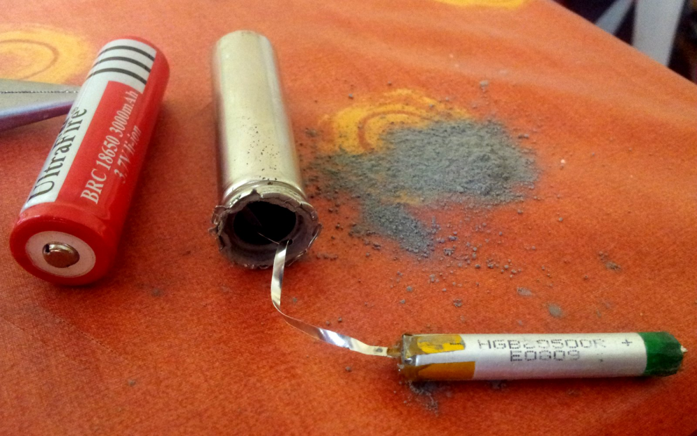

en france, allez voir les shops de vape, ils sourcent de bons accus
j'achete ici : https://www.lepetitvapoteur.com/fr/48-accus
sony 2500mAH à 5€ pour mes packs astro (meilleur ratio AH/€ du site), du LG 3000mAH pour mes vapes et des grosses 26650 pour mes visseuses (et ça patate !)
en europe, ce site est réputé fiable, et est sur la place depuis des années
https://www.nkon.nl/fr/rechargeable/li-ion/
il n'y a que quelques vrais fabricants de chimie Li-ion en cellule (18650 remplacé par les 20700, et 26650) : LG, sony, samsung principalement (Pana ne vend pas au détail à ma connaissance, et tesla ne vend que par 25.000 pièces ...)
tous les autres ne font que remettre de la gaine thermo autour, ce qui ne veut pas dire qu'elles sont forcément mauvaises
mais la chimie a un prix, ya pas de magie ...
pour faire des packs, mettez des BMS
ou alors, si vous voulez faire les fifous comme moi, n'en mettez pas :dance: par contre, il vous faudra un chargeur avec balance type modélisme, et monitorer les tensions des élements individuels, pour éviter de les tuer ou de tout faire exploser ... bref, mettez des BMS

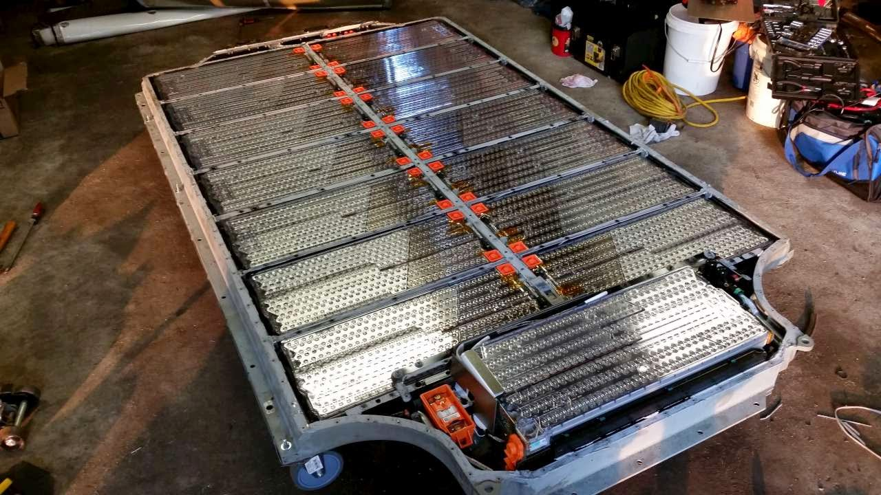

c'est une batterie de Tesla S :) (et c'est pas à moi !)

une des seules solutions trouvées : les noyer 48h dans une piscine
