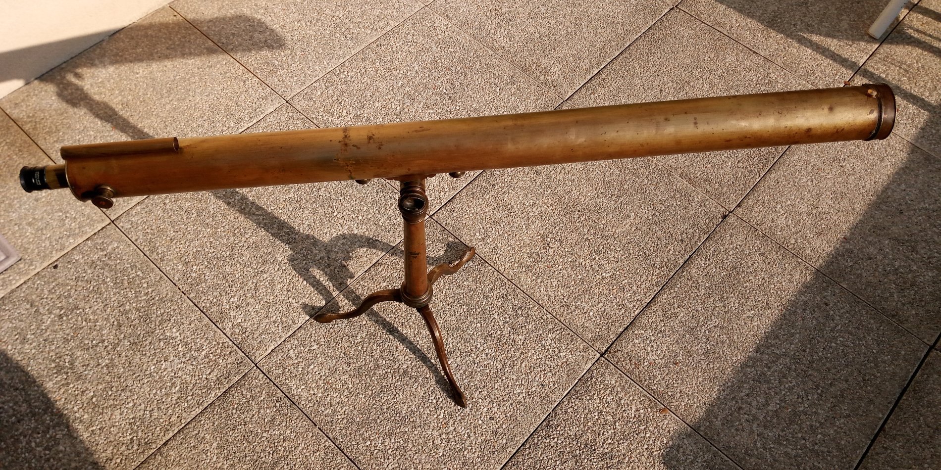

Une vieille lunette, tube laiton et pied bronze... Que peut-on en faire, à part l'exposer dans un musée ?
lunette trouvée dans le grenier de la maison familiale

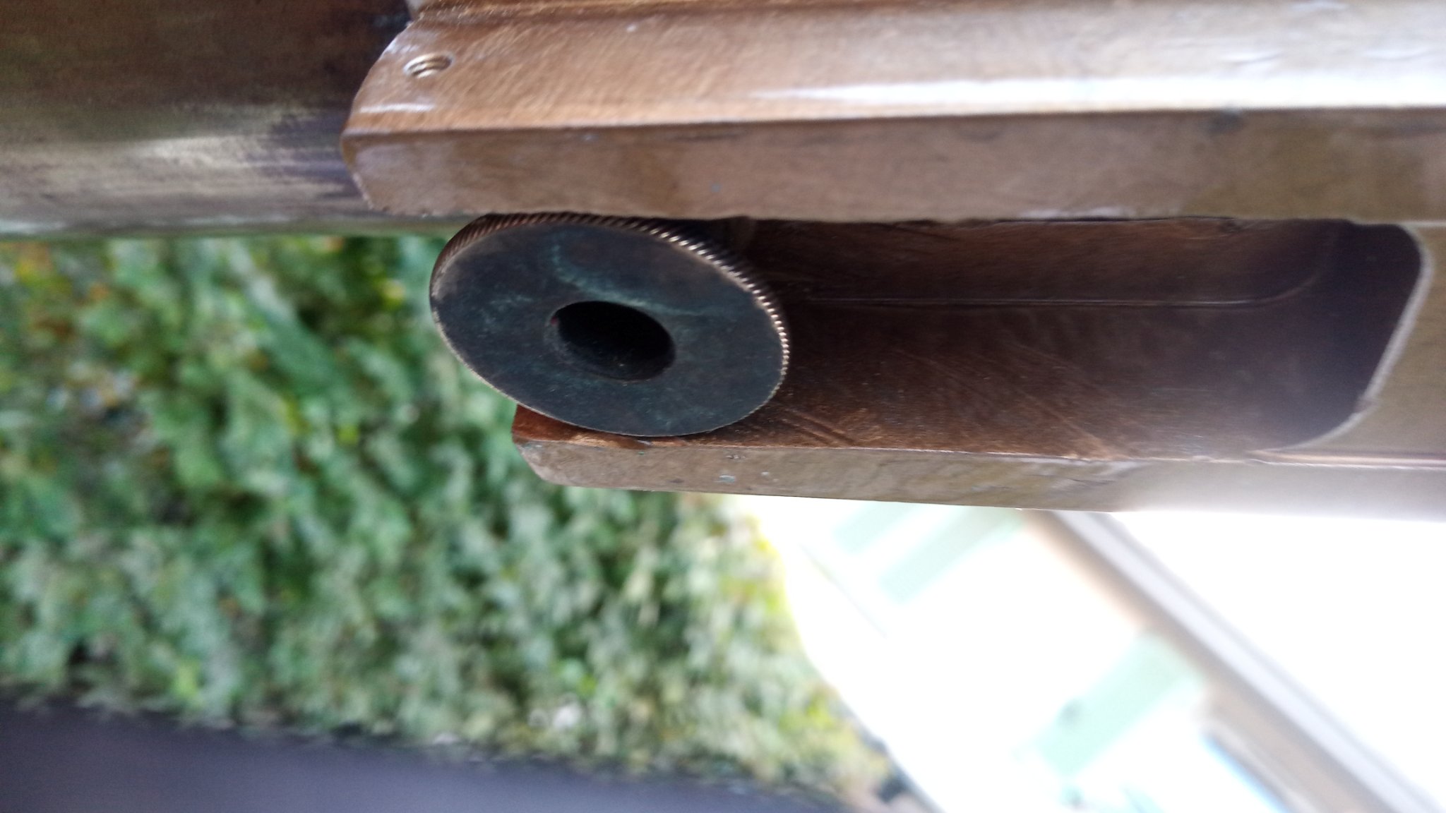

La mise au point focale était cassée, et la recherche des planètes était particulièrement difficile à cause du champ très restreint, il n'y avait pas de chercheur.... ci-dessus, un simple tube, puis deux poinçons (c'était dans le jus, mais pas efficace).

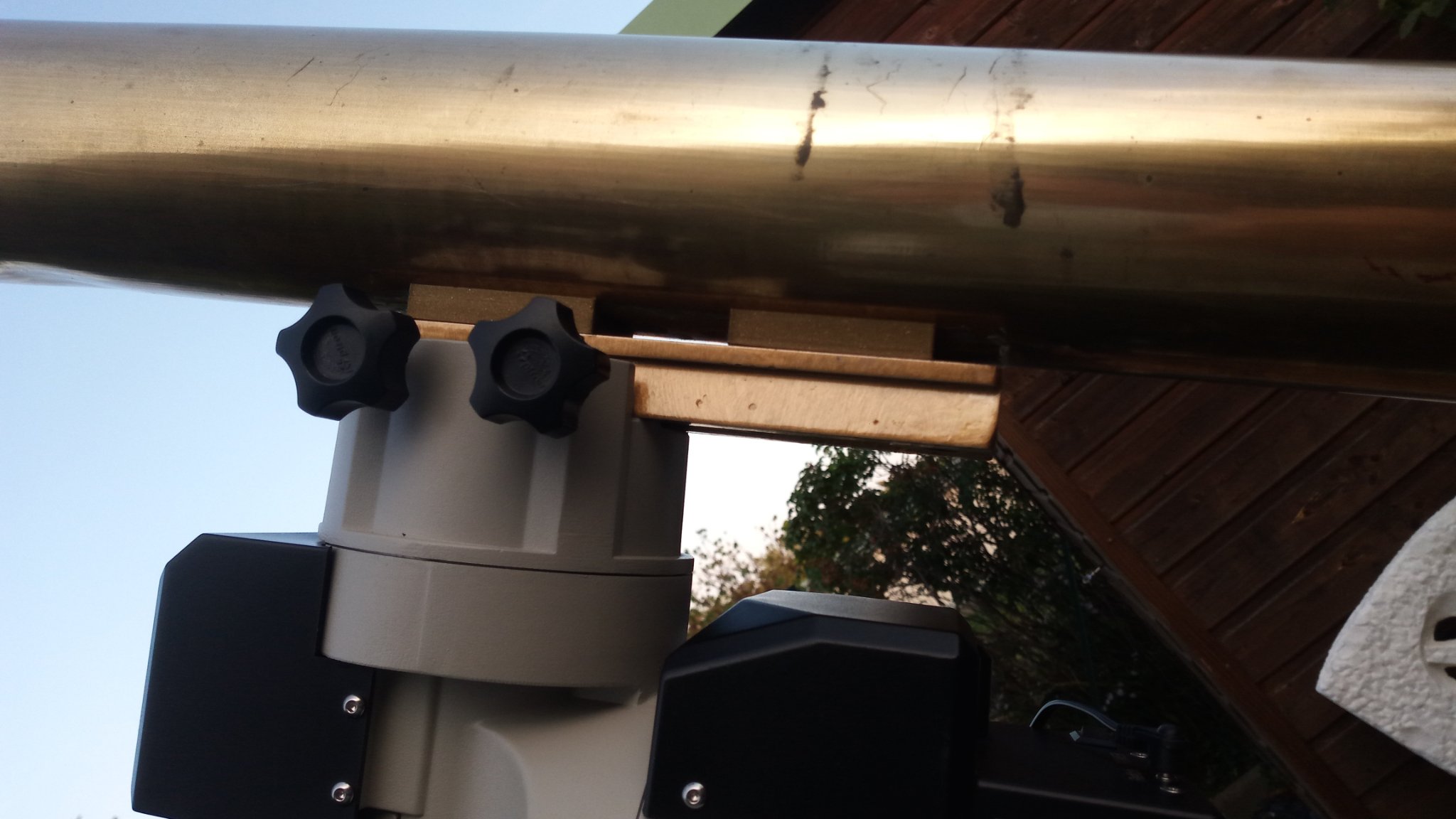

Le Focuser étant réparé avec un ressort-lame, j'ai cherché à mettre le tube sur ma monture Ioptron ieq30pro avec une queue d'aronde
... sans abîmer les vis de fixation du pied en bronze...

La voici fixée sur la monture (les plots entre la queue d'aronde et le tube sont faits en impression 3D)... on essaie ?

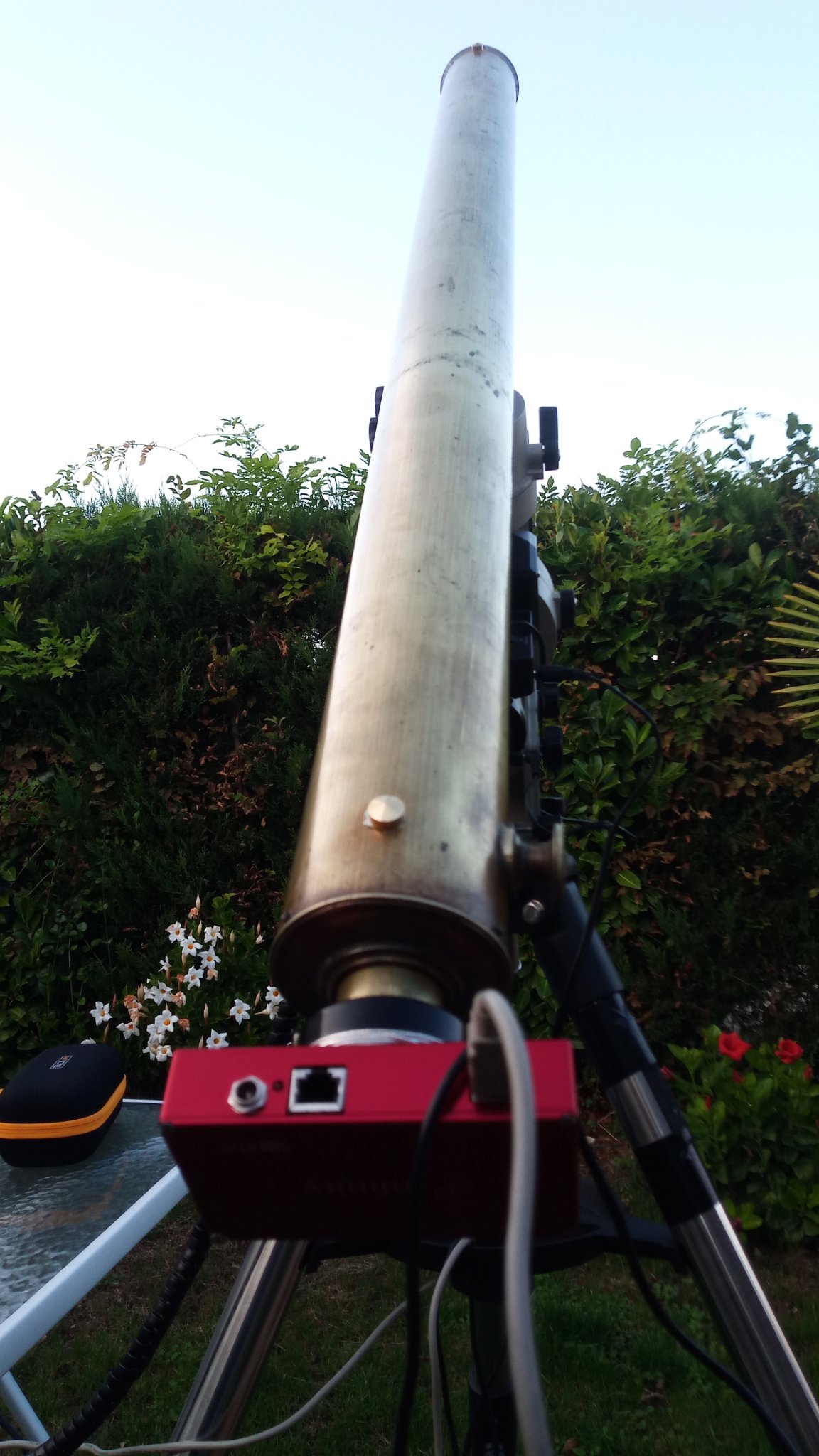

Je branche la caméra Atik Infinity, et je cherche un objet que je connais bien (M57...) : déception, impossible de le trouver, même après une mise en station minutieuse..

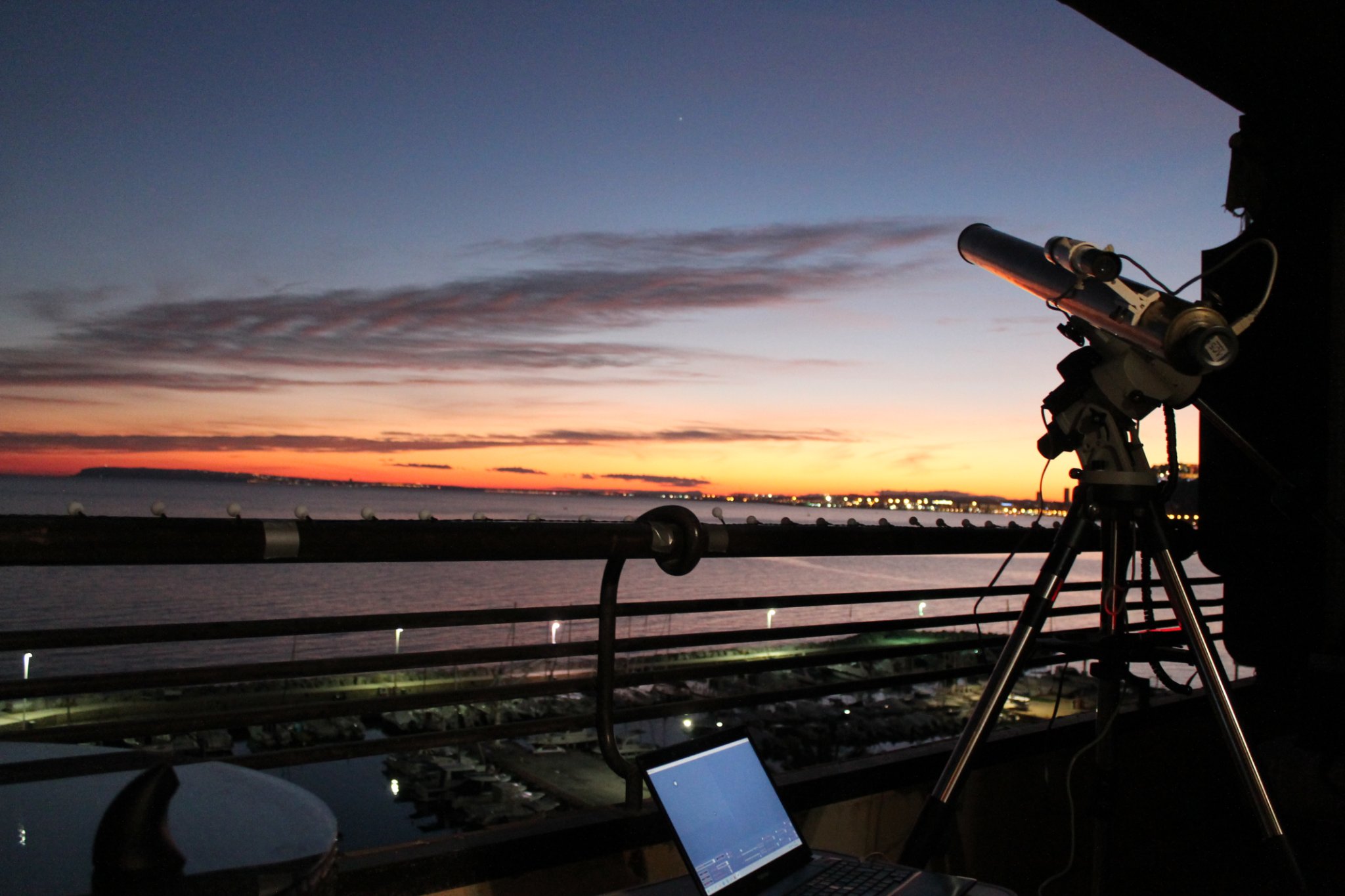

Normal... la caméra est spécialisée dans le ciel profond, et la lunette et vraiment faite pour le planétaire... Avant d'investir trop dans une caméra planétaire correcte, j'ai commandé une SV105 pour tester l'engin sur mon lieu de transhumance hivernale, et mis un chercheur un peu plus efficace que les deux poinçons !

diamètre des lentilles 62mm , longueur du tube 1150mm
bien sûr on est loin d'une qualité apo !!
