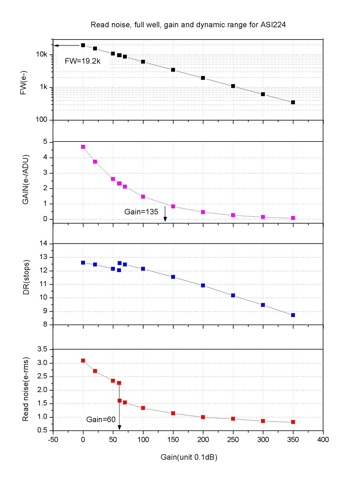

Gain des caméras imx XXX
Allé je tente une piste, j'y connais rien en signal, j'avais un module sur ca en ecole, ca m'a jamais attiré, bref
J'étais en train de faire le calcul de l'offset, et regarder les valeurs pour chaque gain.
J'ai deja lu qu'on visait le gain unitaire pour plus de dynamique mais sans vraiment avoir de valeurs.
Avec la 224, au gain unitaire 135, le pic de la courbe blanche est à ~40k, à 450, c'est ~1.9k.
Vu comment, on tape dans l'histogramme pendant les sessions, autant choper le plus d'info rapidement, qui je suppose, est compensé dans son cas par le stack de 6h.

- Messages : 16434
Exactement ce que je pense.Poussin a écrit : ↑30 déc. 2020, 23:09Allé je tente une piste, j'y connais rien en signal, j'avais un module sur ca en ecole, ca m'a jamais attiré, bref
Chaque capteur va capter un photon et le transformer en électron. Ensuite, l'électronique va compter les électrons dans chaque pixel, et faire correspondre un nombre (qui sera l'intensité du pixel).
C'est cette correspondance électron <-> intensité qui est modifiée par le gain de nos caméras.
Si on reste au gain unitaire : 1 électron capté = 1 "grade" d'intensité (ADU dans le jargon)
Si on modifie le gain, ça ne va rien changer au nombre d'électrons captés. Ca va juste multiplier ou diviser : si on en avait 0, on en a toujours 0. Ca ne va pas rajouter du signal qui n'existe pas.
Donc à mon humble avis, autant rester, si on peut, à ce gain unitaire qui offre le plus de "grades" possible pour un pixel, et adapter le reste de la chaîne de traitement (Sharpcap et ses histogrammes, gains d'alignement etc).

- pejive
- Messages : 11532
- Localisation : 33
Si on augmente le gain le bruit de lecture diminue, mais aussi le full well et la dynamique.
Pour la 224 la zone idéale c'est entre 60 et 150

Il faut les utiliser a gain élevé SI on fait du lucky imaging, parce que si tu empiles énormément d'images le bruit de lecture est un facteur critique. Il ne faut pas chercher a opposer des pratiques aux contraintes et aux finalités différentesObititi a écrit : ↑31 déc. 2020, 09:12J'ai pris en exemple les références dans le domaine justement parceque ca me pose question par rapport à ce que je lis ici.
A la base, les "bêta" testeurs reconnus de ces caméras ont jugés qu'il fallait les utiliser avec ce fort gain pour bénéficier de leur faible bruit.
Cette constatation permettait alors de les utiliser plus efficacement en pose courte mais pas spécifiquement en Lucky Imaging qui est l'extrême.
La base de de cette constatation est le rapport signal sur bruit qui est la clé de l'astropho.
La dynamique est plutôt lié au type d'objet à imager. Si tu images M42, tu auras besoin d'une très grande plage pour saisir toutes les nuances sombres et ne pas cramer le cœur. Si tu images un objet faible tu n'auras pas besoin de la même capacité à emmagasiner de si grosses différences d'un pixel à l'autre.
Comme on commence souvent par des cibles lumineuses et facile comme M42, M31, ... on a dans le cas du VA plus rapidement un meilleur résultat en privilégiant la dynamique au rendement pure de la caméra.
Si on privilégie le rendement de la caméra, on a le risque de saturer plus rapidement. C'est plus compliqué à doser.

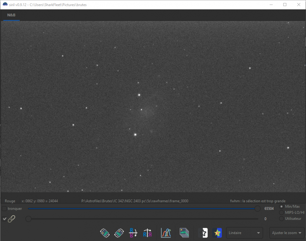

Avec mon setup, avantagé car avec une cam monochrome plus sensible qu'une cam couleur, SC arrive a stacker a 500ms sur des objets très lumineux comme des AG ou des NP couillues, mais des qu'on descend en dessous de 2s on est confronté à des problèmes de trame qu'on a pas au dessus de 2s (problèmes de trame qui ne peuvent être résolus qu'en empilant des milliers d'images... et ce n'est pas le but en VA de rester des heures sur un objet, encore une fois).
Pour les objets plus diffus comme les galaxies, ça fonctionne beaucoup mieux au delà de 4s, mais si tu compares le résultat sur le même objet à temps de pose cumulé équivalent, ton image finale sera toujours plus bruitée avec des poses courtes VS des poses "standards, avec une détection un poil moins bonne et une résolution un poil meilleure mais pas tant que ça (pour la résolution il faut rester sous la seconde de toutes façons).
Quelques images valent mieux qu'un grand discours, ici des tests sur NGC 2403:
1s gain 300
5s gain 300
30s gain 111 (gain unitaire)
Maintenant le résultat a cumul équivalent (8mn)
462x1s gain 300 (462s)
92X5s gain 300 (460s)
15x30s gain 111 (450s)
Pas la peine de faire un dessin, aucun intérêt a faire des poses d'1s sur ce genre de cibles en VA, en revanche avec mon setup c'est cohérent avec des poses de 5s, même si un peu en deçà en terme de détection vs les poses de 30s au gain unitaire
Autre comparaison sur une petite galaxie; NGC7741
A gauche, en pose de 30s au gain unitaire, a droite en pose de 4s au gain 300, temps cumulé identique
le résultat est plus bruité en pose courte, et la détection est moins bonne, la résolution est un poil meilleure, mais ça veut dire concrètement que pour arriver à la même détection il faut cumuler plus de poses en poses courtes.
Bref, ce qui est valable en lucky imaging ne s'applique pas dans le cadre de notre pratique ou le but est d'en voir le plus possible en live, en un minimum de temps et dans les meilleures conditions.

Wahou les gars, a chaque discutions j'en apprends un peu plus. Donc ce qu'on appelle le lucky imaging c'est un peu la technique qu'on utilise en planétaire : poses courtes qui s'affranchissent un peu de la turbu et moult images, mais appliquée au CP. Donc comme c'est peu lumineux on passe de moult images a moult^10 images. Donc long à prendre et à traiter...
Pour que je comprenne bien, vous dites que monter le gain fait baisser le bruit. C'est parce que l'impact du bruit sur une image très très lumineuse ( cramée ) est négligeable ? Ou il y a une autre raison ?
Petit rappel pour mon petit cerveau : la dynamique c'est le delta entre le niveau le plus sombre et le niveau le plus clair ? Ça a un lien avec le contraste ? Si on monte trop le gain tout est clair donc dynamique mauvaise ?
Le tout avec la notion qu'entre le plus sombre et le plus clair il y a 16bits( par exemple ) pour coder les tons intermédiaires. J'ai bon ?
Et la full well c'est quoi ?

- Messages : 16434
Le full well c'est le nombre d'électrons que peut accueillir un pixel avant de "déborder". Comme un seau (ou un puits) qu'on remplit et qui finit par déborder.
La dynamique c'est le delta entre le niveau le plus fort et le plus faible qu'on peut CAPTURER avec la caméra, et c'est en fait l'écart entre le full-well (nombre maxi d'électrons) et le bruit intrinsèque du pixel (apparition aléatoire de quelques électrons alors qu'il n'y a pas de signal lumineux).

Ok. Donc quand on monte le gain on déborde assez vite. Donc dynamique mauvaise et pixel qui vont du blanc vif au blanc cramé.

Augmenter le gain fait baisser le bruit de lecture, mais il n'y a pas que le bruit de lecture dans la vie; même si il est très important dès qu'il s'agit d'empiler des milliers d'images (c'est le bruit en cours de numérisation, mais il y a le bruit avant numérisation aussi, comme le bruit thermique entre autre), travailler a gain élevé en astro c'est comme travailler a iso élevé en photo (iso qui n'existent pas en numérique d'ailleurs, puisque jadis ça déterminait la sensibilité de la peloche alors qu'aujourd'hui ça revient a amplifier le signal donc a amplifier tout ce qu'il contient, bruit compris, on a gardé le terme utilisé en argentique mais il ne correspond a rien... et très souvent le nombre d'iso affiché ne veut rien dire quantitativement, un réglage affiché a 6400 iso sur tel boitier peut n'avoir en réalité qu'une valeur "réelle" de 1600 par exemple, bref c'est de la tambouille et chaque fabricant a la sienne et c'est d'ailleurs pareil dans le monde des cam astro, selon le fabricant un même capteur a des valeurs de gains bien différentes)
Donc en augmentant le gain on "baisse" le bruit de lecture, mais on perd aussi en dynamique et on diminue la taille du "seau", le gain unitaire étant le meilleur compromis entre ces 3 paramètres (pour ce qu'on fait ici en tous cas). En fonction de ce qu'on fait, on utiliseras donc les paramètres qui correspondent le mieux, et ce sera différent selon qu'on fait du VA (livestacking, cumul inferieur a 20mn, poses unitaire entre 4 et 30s), du lucky imaging ( traitement lourd de milliers d'images à posteriori, cumul de plusieurs heures, poses unitaires de 250ms a 2s) ou de l'astrophoto classique (traitement a posteriori, cumul de plusieurs heures, poses unitaires de 60s a plusieurs minutes, indispensable des qu'on utilise des filtres interférentiels)! il n'y a pas UN réglage miracle mais plusieurs réglages adaptés aux pratiques de chacun
Dernière modification par John Mc Burn le 31 déc. 2020, 13:58, modifié 4 fois.
- Messages : 16434
C’est indirectement ce qu’il se produit mais monter le gain ne change rien à nombre d’électrons que peut accueillir un pixel.
Quand tu montes le gain, tu changes la correspondance entre nombre d’électrons et valeur (intensité) du pixel. C’est cette valeur qui est limitée à un maximum en fonction du nombre de bits que fournit le capteur (12, 14 ou 16 pour les caméras récentes). Effectivement si tu as 1000 électrons, que tu appliques un gain de x100 (intensité théorique 100000) mais que ton capteur ne peut pas renvoyer de valeur supérieure à 32767, tu vas saturer et donc ton fullwell sera de facto limité. C’est ce qui explique que le fullwell diminue quand on augmente le gain

C'est exactement ça! D'ailleurs en astrophoto classique ou la CCD est encore très utilisée, on obtient d'excellents résultats alors que le bruit de lecture sur un capteur CCD est très élevé vs un capteur CMOS, mais c'est compensé par des poses unitaires beaucoup plus longues et une meilleure sensibilité (même si sur le dernier point, ce n'est plus aussi vrai qu'il y a quelques années) les deux technos ont leurs avantages et leurs inconvénients
Pour le moment le lucky imaging ne fonctionne que sur des cibles assez lumineuses, la limite recule a chaque nouvelle génération de cams, mais on est pas encore au stade ou on peut avoir le beurre, l'argent du beurre et les miches de la crémière.
Si les CMOS rivalisent avec les CCD en astrophoto classique en terme de détection, il va falloir encore attendre un peu pour avoir la résolution ET la détection en lucky imaging, mais encore quelque générations et on y sera.

Ok j'ai compris. Merci beaucoup. Augmenter le gain ça implique arriver très vite a la valeur max du pixel et dépasser ... Merci messieurs.
