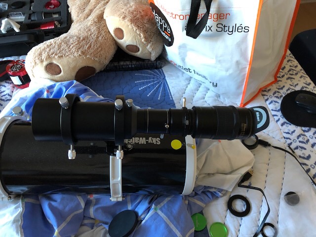

Personnellement , j’ai choisi le chercheur guider de chez TS
https://www.teleskop-express.de/shop/pr ... ction.html
Après plus de deux mois d’attentes, je viens de le recevoir, je n’ai pas encore pu le tester
Tu es dans la même catégorie que l’ evoguide
Je l’ai choisi avec avec le flattener également pour tester le grand champ , je l’ai prêferer à l’ evoguide car je souhaitais avoir l’usage « chercheur » et je n’avais pas d’oculaire reticule (non fourni avec l’éco guide)
En tant que chercheur, le ressenti qualitatif est excellent et l’oculaire réticule est top (cf double réticule dans la photo que j’ai prise ci après), il y a 7 niveaux d’éclairage
Je vais l’utiliser en grand champ avec la 533 (connexion directe pour les 17,5mm de backfocus)
Et avec la 290 en lunette guide, il faut rajouter une T2 de 5mm car la 290 a 12,5mm de backfocus pour utiliser le correcteur
Deux vigilances :
- il n’y a pas de MAP , la mise au point se fait en coulissant un tube à la Mano, ça peut être un peu juste en usage lunette grand champ
- la connectique pour l’aplanissemeur de champ est un T2 femelle, pareil côté lunette, il faut donc un raccord T2 male-male pour bien positionner, j’en ai deux qui font le taf (dans les accessoires des cameras ZWO)
En bonus track, je montre une photo en visuel hard core : un po Baader click lock supportant mon Nikon HW 12,5mm , ça donne un 20x60 avec le même champ qu’en 10x60 = 50 degrés
Je ne pense pas que je l’utiliserai beaucoup comme ça mais j’essaierai ... :ninja:
Des que je peux, je ferai des tests que je posterai
