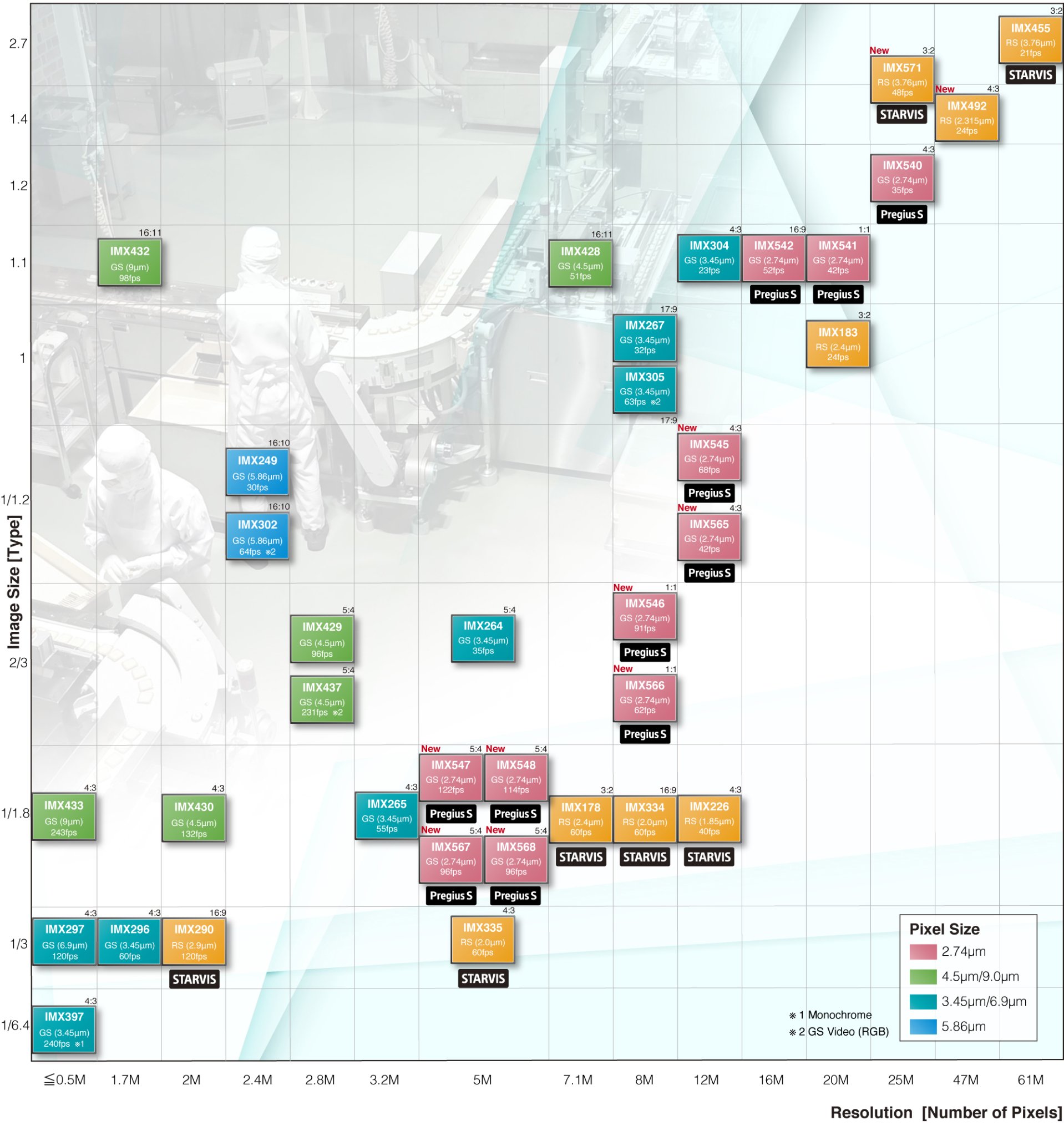

1) Comparatif des derniers capteurs Sony
https://www.webastro.net/forums/topic/1 ... et-imx183/
Copie du tableau de synthèse (téléchargé le et zoomer ou aller le voir sur la page 1 du lien ci-dessus):
2) Les capteurs Sony
21) La famille des capteurs 'sécurité'
Les capteurs que nous utilisons dans nos caméras astro sont référencés ici:
https://www.sony-semicon.co.jp/e/produc ... oduct.html
Vous pouvez trouver des informations sur les technologies utilisées (souvent reprise mais pas expliquée par les revendeurs):
https://www.sony-semicon.co.jp/e/produc ... ology.html
22) La famille des capteurs 'camera consumer'
23) La famille des capteurs 'Image sensor for industry
