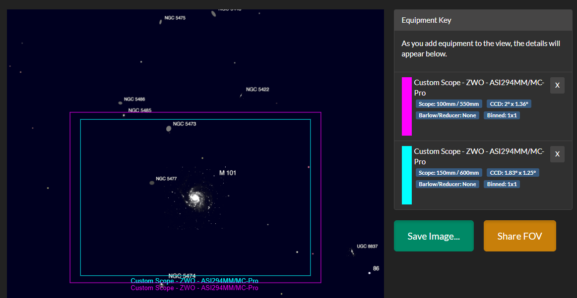

Si j'ai bien compris (et grâce à https://astronomy.tools/calculators/ccd_suitability) il faut que je reste dans une fourchette de 500 1400 en focal pour tirer le max de ma caméra sans trop me prendre la tête question suivi.

1)Figer ton souhait en matière de champs ( tu comptes garder ta 294 , donc déterminer la focale souhaitée tout en vérifiant ton échantillonage surtout pour l'AP... En V.A ou s'en fou un peu ) . Cela dimensionnera ta monture si échantillonnage exigeant .

Pour la lunette, va falloir que je trouve des utilisateurs de la 100ED Esprithttps://www.pierro-astro.com/materiel-a ... let_detail. Elle semble quand même d'une gamme supérieur à la tienne:
-3 lentilles
-aplanisseur de champ
-F/5.5: on se rapproche de mon actuel Dobson
- diamètre de 100.
Je pense avoir bien compris les avantages du SC et du RASA par rapport à mon Flextube, la technologie n'est pas foncièrement différente entre les 3 .
Pour la lunette c'est vraiment un autre monde. Pour la lunette ci dessus, j'ai du mal à voir ce que je vais y perdre/ gagner:
-F/D comparable, donc les temps de prise seront du même ordre de grandeur
-focale de 550, le champ sera bien plus grand, à voir si je veux m'y frotter :romance-threesome:
-plus d'aigrettes
-meilleur piqué car plus d'obscrution du secondaire.
-pas de collimation
-poids plus contenu
-moins de prise au vent
-compte bancaire allégé :lol:
Je dois bien y perdre au change, mais quoi ..... Comme je disais dans mon premier poste j'ai pas trouvé beaucoup d'information sur les lunettes en VA (à part les tests de turbojf).

Les avantages listés sont ceux qui justifient de la differences de prix avec un newton.
Si c'est le champs obtenu qui te plait le plus ( combo 294 et lulu 550mm) .Ce champs peux etre quasi obtenu avec un ONTC6 par exemple (moitié prix et il tiendra sur une EQ5).
Si mes calculs sont bons , il te faudra poser 30% de temps en plus avec ta 100ED pour avoir les mêmes "détails" qu'avec ton dob. En V.A c'est un peu penalisant .
Et sinon, est ce que ca vaut le coup de mettre 2 fois le prix pour tous ces avantages , perso je dis oui.

Je suis d'accord avec toi, on est même 50% de plus avec la lulu et 200% de plus avec un C8+RF0.63. Mais certains arrivent , avec ce dernier tube, a de bon résultats.
En faisant la réflexion inverse, en partant d'une focale donnée, dans mon cas 800 à 1200, avec un rapport moyennement rapide, entre 4 et 5, on se retrouve avec une plage de diamètre de 160 à 300.
On se retrouve qu'avec un seul choix, les Newton 😭. Ne jette pas ton Newton 👍
La lunette et un bon compromis, les temps de posent ne sont pas déconnant, surtout si on y ajoute les temps de collimation.
Après cette foutue focale me diminue sacrement le nom de cible potentielles. Je n'ai pas encore vérifié, mais les cible grand champ ne sont pas légion en dehors de l'hiver.
Bref c'est une belle équation à multiples résultats.
Le plus simple serait une bonne occasion, dans les petites annonces, qui ferait le larron :ninja: , mais c'est pas la joie ces temps ci. :violin:
