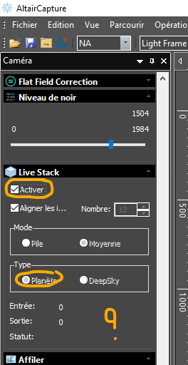

La question est peut être bête mais hier soir le stack en live ne s'enregistre pas semble t'il sans une action ;qis laquelle
Le stack fonctionne sans problèmes ;mais si d2coche activer aucune sauvegarde en auto. J ai du faire des copies d'écran
merci pour votre aide

Jette un oeil sur ce manuel
https://www.altairastro.help/info-instr ... ons-howto/
https://www.altairastro.help/info-instr ... tructions/
https://www.altairastro.help/info-instr ... ircapture/
De mémoire il me semble que l'enregistrement du stack n'est pas automatique; il doit falloir cliquer quelque part sur l'image qui est affichée pour avoir le menu de sauvegarde

Je viens finalement de m'équiper d'une Altair 385C, et j'ai un peu de mal avec AltairCapture pour le LiveStacking : finalement tu as trouvé comment faire ?

Tu as raison et je passerai effectivement sur SharpCapPro si je n'arrive pas à utiliser AltairCapture, mais si j'ai acheté cette caméra Altair c'est aussi pour son logiciel AltairCapture... sauf que pour l'instant, autant j'arrive à faire des photos, autant je n'arrive pas à faire fonctionner le LiveCapture, alors qu'il est censé le faire. Il y a une astuce, une option particulière à activer ?
Il n'y a pas d'aide dans le logiciel, il faut aller sur le site et parfois ça rame, ou il n'y a pas toutes les photos (du coup faut imprimer en pdf pour 'forcer' le téléchargement des photos) ; finalement de ce que j'ai lu, je n'ai pas trouvé comment faire marcher le LiveCapture (malgré l'aide de 2 copains...)
