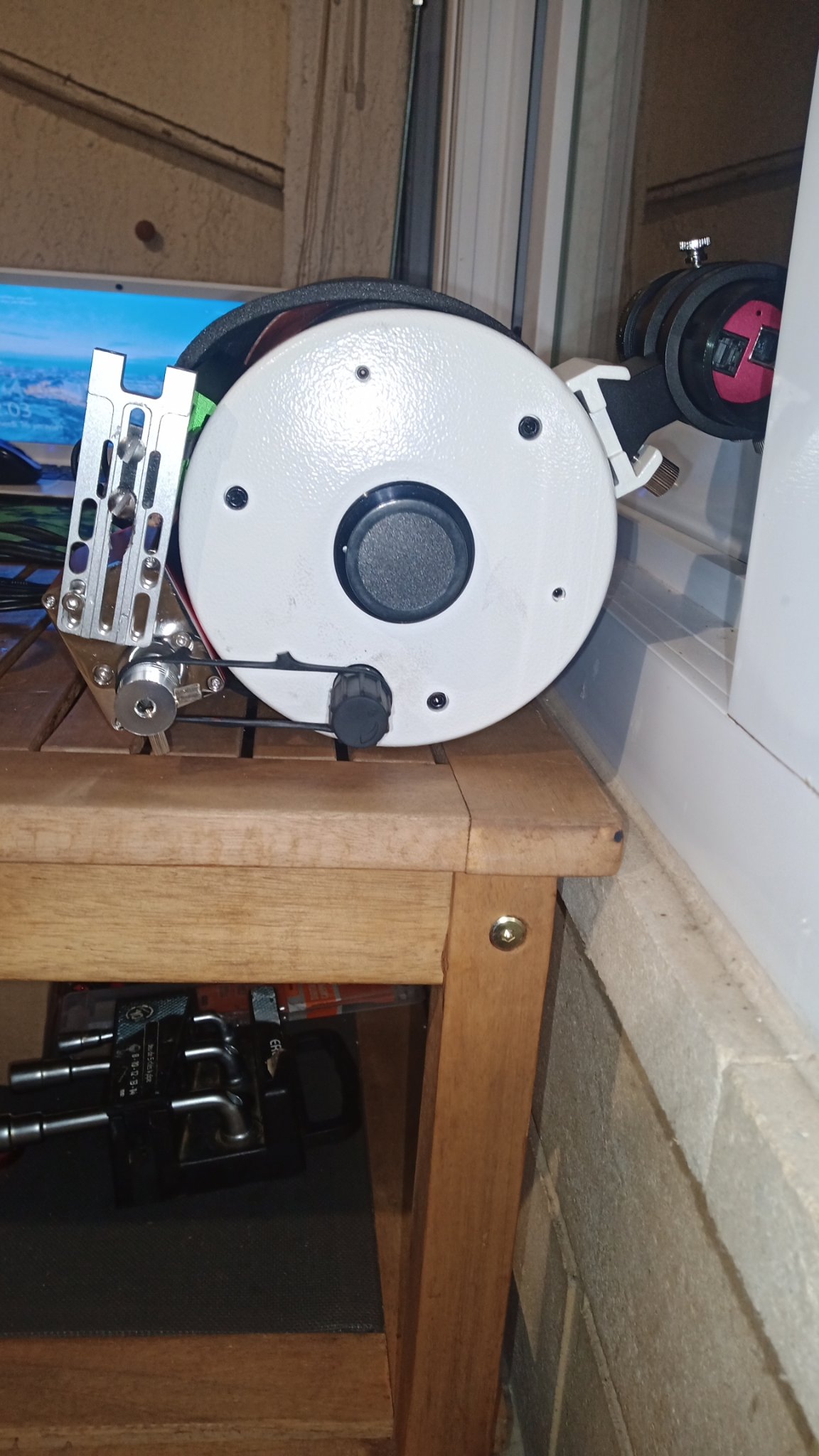

Bonjour à tous
Dans la lignée du post de Clouzot un début de travaux à base d'EAF mais d'autres motorisations sont possibles évidemment, voici donc quelques photos du montage dans l'attente de réception des engrenages, courroies issus de pieces d'imprimante 3D etc.
J'ai repeaufiné le positionnement depuis ces photos pour que câbles, angle moteur passent à bonne distance sur l'AZGTI
Les 1ers tests ont permis de valider fonctionnement général. Reste à améliorer. Avantage tres peu de poids rajouté
À suivre
Michael

Astucieux l’usage détourné des couplages fournis avec l’EAF :D
J’ai hésité à fabriquer ma courroie avec un élastique comme toi, elle doit arriver de Mars tellement c’est long

Sinon, la friction côté moteur et côté molette de MAP suffit pour avoir un entraînement régulier ?

Merci à tous deux pour votre intérêt. Oui ça marche impec, pas encore au pouillème mais j'ai acheté dimanche petite courroie à Casto, nickel.
Demain je reçois :
je pense que ça devrait le faire pas trop mal, la clef est l'elasticité de la courroie, l'idéal étant qu'il n'y en ait quasi pas, afin d'eviter un petit backslach, mais déjà là j'en ai que très peu.
A suivre, je poste rapidement la suite

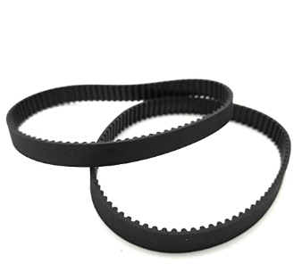

pmm-76 a écrit : ↑
19 janv. 2021, 16:46
Tu as trouvé ce genre de courroie chez Casto ?
Oui. D'expérience, il faut que la courroie soit assez rigide.
Mon expérience : viewtopic.php?f=18&t=1597&p=59312#p59312

Papylima a écrit : ↑
19 janv. 2021, 17:33
non sur amazon dans ce qui est impression 3D. Je les reçois demain. j'espère qu'elles seront le moins deformables possible.
Je vous ferais retour

Bon courroies et pignon engrenages reçus
mais le pb pour courroies c'est erreur sur longueur, c'est pas clair si c'etait en mode replié ou pas. Donc ce ne sont pas les bonnes.
Sur la question de l'elasticité par contre j'ai ma réponse, c'est clairement ce qu'il faut, rien à voir à un elastique qui avant de se tendre crée un petit backslach reactif.
