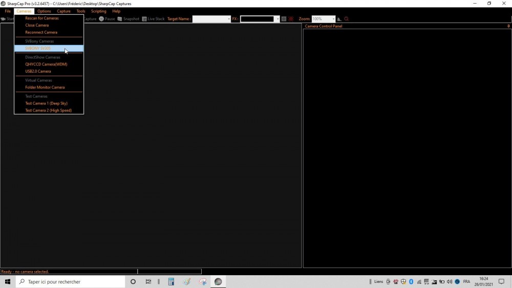

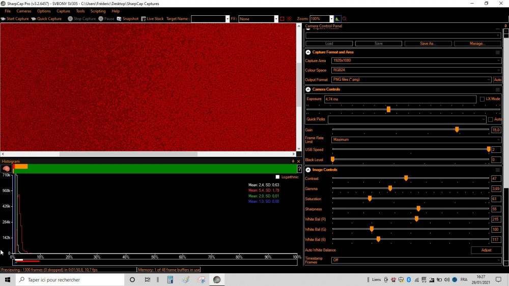

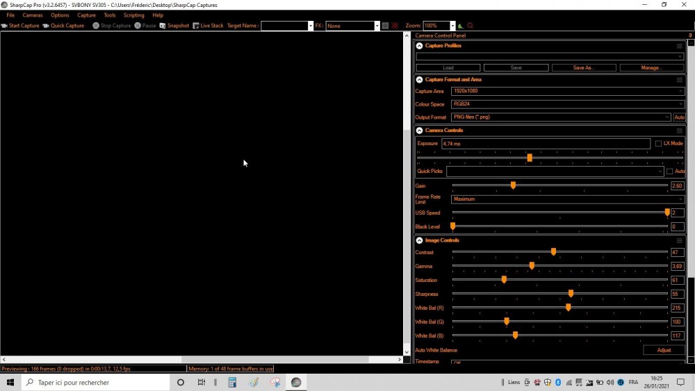

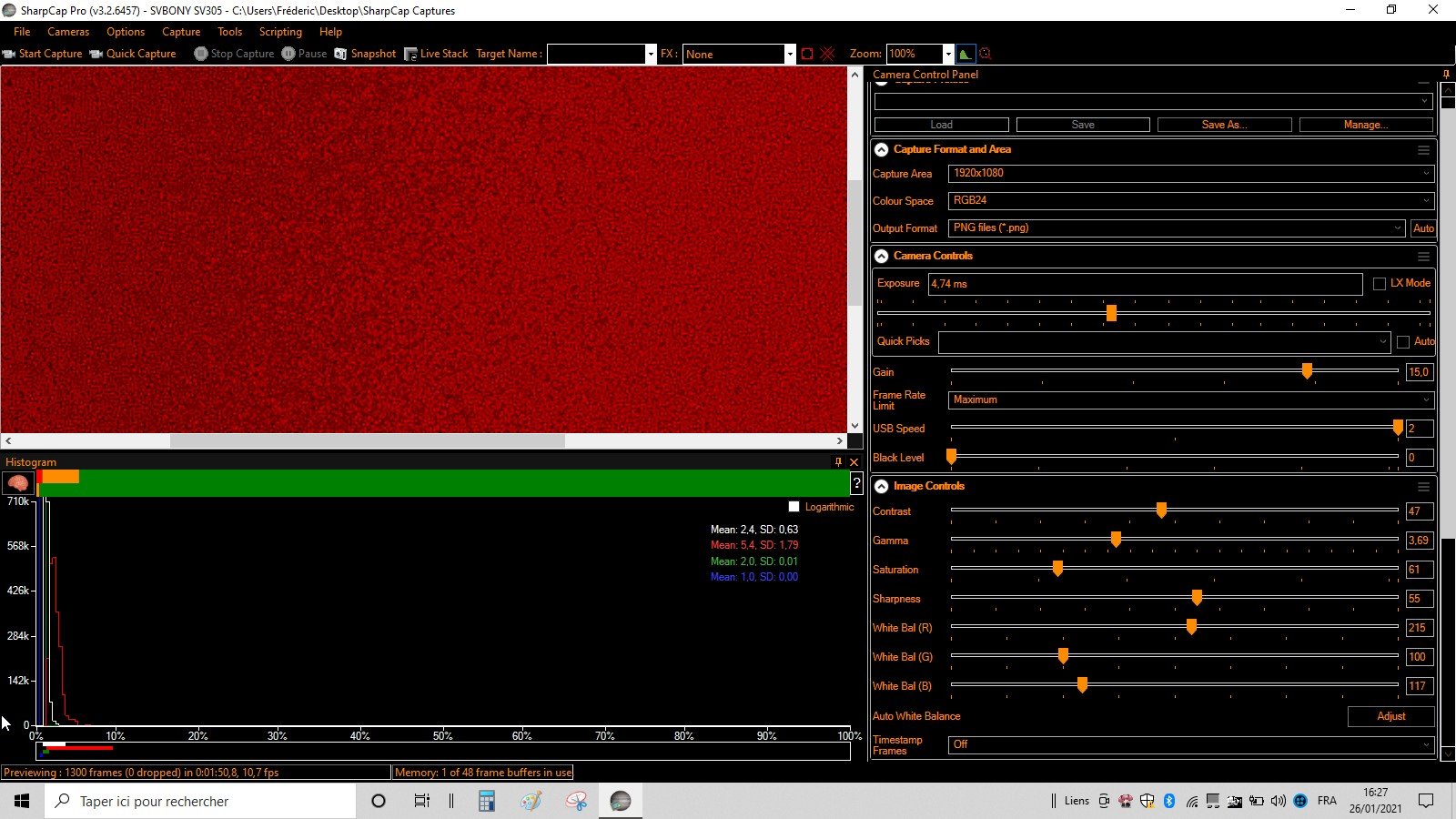

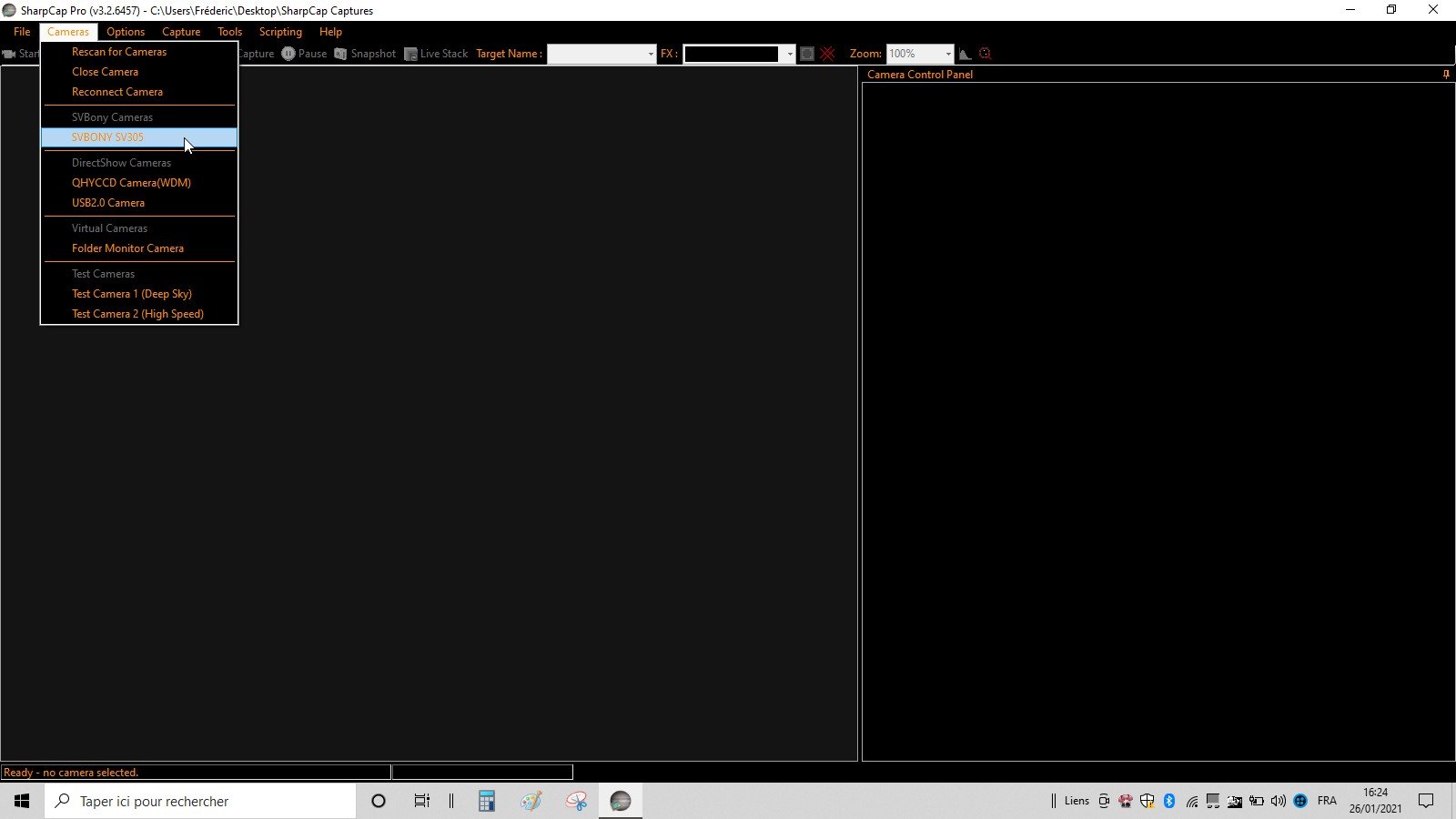

Tu peux nous ajouter une capture de ton ecran de SharpCap.
Ca doit etre un soucis de config qq part

D'après cette page (https://www.sharpcap.co.uk/sharpcap/cameras), les svbony sont nativement supportées par Sharpcap, donc tu n'as pas besoin de passer par drivers DirectShow ou ASCOM. C'est pourquoi tu vois bien la caméra dans le menu déroulant des caméras, ce qui est déjà bien pour la première étape.
Ensuite, dans tes screenshots, tu vois le paramètre "exposure" ? C'est le temps d'exposition pour une pose unitaire. C'est là que tu dois paramétrer tes 15 secondes. La case LX Mode permet de changer l'échelle. Sinon tu peux directement sélectionner une valeur prédéfinie dans le menu "quick picks".
Je te conseille également d'utiliser le mode RAW12 plutôt que RGB24.
Pour le ciel profond avec sharpcap, je pense que tu as tout intérêt à t'orienter vers du livestacking plutôt que prendre des clichés uniques, quand bien même ils seraient de 15 secondes.
