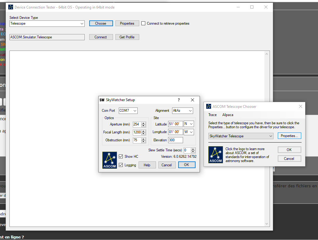

Par contre je n'arrive pas à connecter sur ASCOM. Ca fait 2h que je me bats avec. Il ne voit pas le port 7...

mon soucis pour ascom est que la plateforme (qui gère donc pleins de driver comme le dit @soulearth ) ne voit même pas le port com 7 même quand je force l'info sur la console. C'est une vrai usine à gaz, je trouve... malheureusement je n'ai pas l'adaptateur wifi qui je trouve coûte un bras. De ce que j'ai lu le firmware ne semble pas apporter beaucoup sauf s'ils ont omis quelques infos. J'avoue être un peu frileux pour le flasher, vu le fonctionnement super mega stable du matos une fois brancher sur le pc...
J'avais les même galère, il faut juste que je trouve la démarche exacte que j'avais noté sur mon PC.

bon apparemment pour ascom il ne faut pas passer en PC direct car sinon il ne voit pas mon port. Par contre ce couillon ne reconnaît pas mon scope !
c quoi cette version de HC 2 ???

syncscan pro (le soft de SW) se connecte nickel à la monture que je pilote comme je veux avec. Mais c'est avec la plateforme ascom que ca ne marche pas, il ne reconnaît pas le matériel malgré l'installation du driver SW, le matériel semble obsolète si je lis correctement. Dois je faire un update du firmware ? Le mode d'emploi du driver skywatcher n'indique pas grand chose. Mon objectif est d'utiliser stellarium / carte du ciel sans passer par synscan que je trouve bof...

Et toi tu veux connecter ascom a synscan ou au matériel ? A priori les deux sont possibles mais ce ne sera pas la même méthode.
Moi je connait que la methode connexion d'ascom à synscan. Dans ce cas, normalement tu ne devrait pas avoir de probleme de materiel, car ascom se connecte uniquement au logiciel synscan.
Pour connecter Ascom a Synscan, le driver est ici : http://skywatcher.com/download/software/ascom-driver/
Comme a priori la connexion Synscan -> monture fonctionne, a priori avec cette methode ca pourrait le faire.

oui je l'avais téléchargé et installé mais cela ne marche pas. Là je lance le flash du firmware pour être au dernier niveau... :ninja: :ninja:

Normalement après avoir installé le driver indiqué plus haut ... ça marche ... (j'ai aussi un Flextube Goto)
Ensuite :
Ouvrir les Parametres Windows du WIFI pour récupérer l’adresse IP du Wifi de la Monture à laquelle est connecté l’appli SyncScan Pro et reporter l’adresse IP dans les parametres
Puis, cocher la case « Search Devices When Connecting » … sinon ça trouve pas après !!!

aaahhhhh ça yest !!!! suis trop fort !!!! :dance: :dance: :dance:
albireo38
Messages : 891
Tuto comment connecter une raquette synscan sur un PC
Message par albireo38 » 29 janv. 2021, 18:09
c bon g réussi
@SBRCoach
j'ai trouvé en parallèle de ton post merci.
Le pb était le firmware trop vieux... Il faut avoir le dernier 4.39.

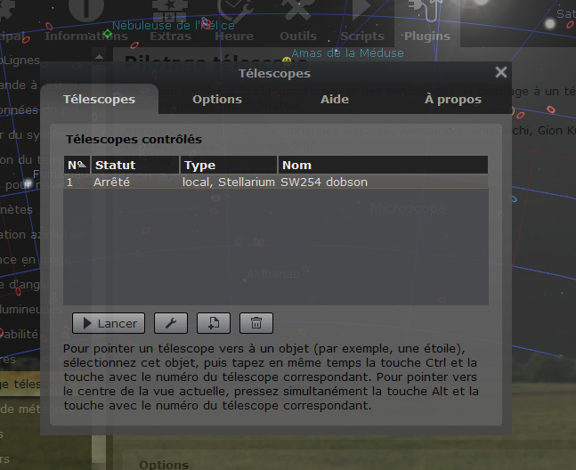

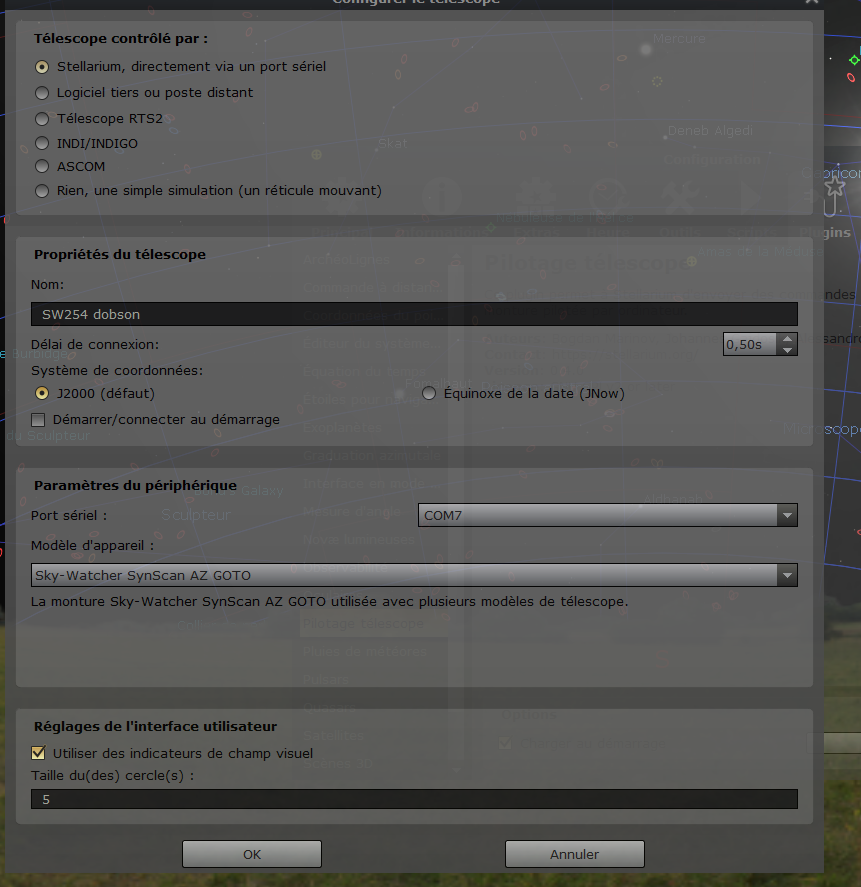

pour continuer le tuto avec stellarium avec
Il sera partiel car je ne sais pas comment il prend en compte l'alignement du scope. vu le mauvais temps encore annoncer pour les prochains jours, je remettrai à jour ce tuto.
On effectue la même chose qu'indiquer au début sauf le mode pc direct.
Ensuite dans stellarium (en partie idem au tuto de @clouzot ici)
- on ouvre stellarium.
- on va dans config générale et ensuite plug in
- on choisit "pilotage télescope" si "charger au démarrage" n'est pas coché il faut le décocher et relancer stellarium.
- On clique sur configurer
- Sur la nouvelle fenêtre on crée un nouveau scope.
- On choisit soit le premier comme sur la photo soit le Ascom qu'on connaît (cf la remarque de @SBRCoach )
- Je choisis SW synscan ALTAZ GOTO
et ensuite ça fonctionne. Enfin le télescope se déplace.

Bon je vois que tout marche bien pour toi, tant mieux !
Juste une info pour les utilisateurs de Handcontroller V5 (celui avec le port USB).
Impossible de me connecter à la monture avec Synscan App ->port USB. Je suppose qu'il faut utiliser le câble RJ-12, vu tes retours positifs.
Via le port USB, j'arrive quand même à commander la monture avec ASCOM et le pilote "synscan_hand_controller_ascom_driver606262_setup.exe". En lancant carte du ciel, les commandes ALT et AZI marchent bien.
J'ai contacté le SAV de Skywatcher, ils me mènent en bateau depuis quelques semaines. Je pense à un bug de firmware de la Handcontroller qui ne veux pas accepter la connexion avec Synscan App (problème de protocole?). Pas de souci avec le câble USB, les drivers ou la Handcontroller car j'arrive à piloter la monture via les drivers Synscan_handcontroller+ASCOM et Carte du Ciel.
En attendant de confirmer le bon fonctionnement à 100% avec ASCOM, j'utiles le Wifi embarqué de la monture de cette façon:
Carte du ciel (ou Stellarium)->Ascom+drivers Synscan App->Synscan App->wifi PC ->Wifi monture..
Je vais faire du ménage dans mon précédent post, il y a plein d'incohérence :oops:

Hello,
As tu essayer avec la fonction pc direct « utility » pour utiliser synscan app ? Avec ma raquette je dois l’utiliser et en effet pour ascom plus besoin de pc direct.

Oui, déjà testé avec PC-DIRECT, même résultat.
Je relance le SAV de Skywatcher une nouvelle fois, ils voulaient m'obliger à acheter un câble (sans doute le même que toi), mais avec mes tests croisés, la monture est pilotable via le port USB de la raquette, vu que sa passe avec ASCOM.
Il n'y a aucune raison que Synscan App n'arrive pas à dialoguer avec la raquette vu que leur drivers ASCOM_synscanhandcontroller y arrive.
Comme disait mon prof de C++/JAVA, les meilleurs programmeurs sont les plus faignants, mais dans ce cas c'est pas à l'honneur de leur profession 😅
