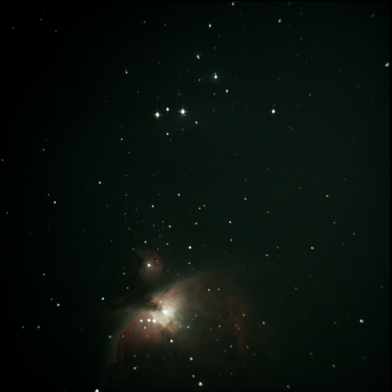

Voici quelques images de ma première soirée menée à bien le 12 février 2021

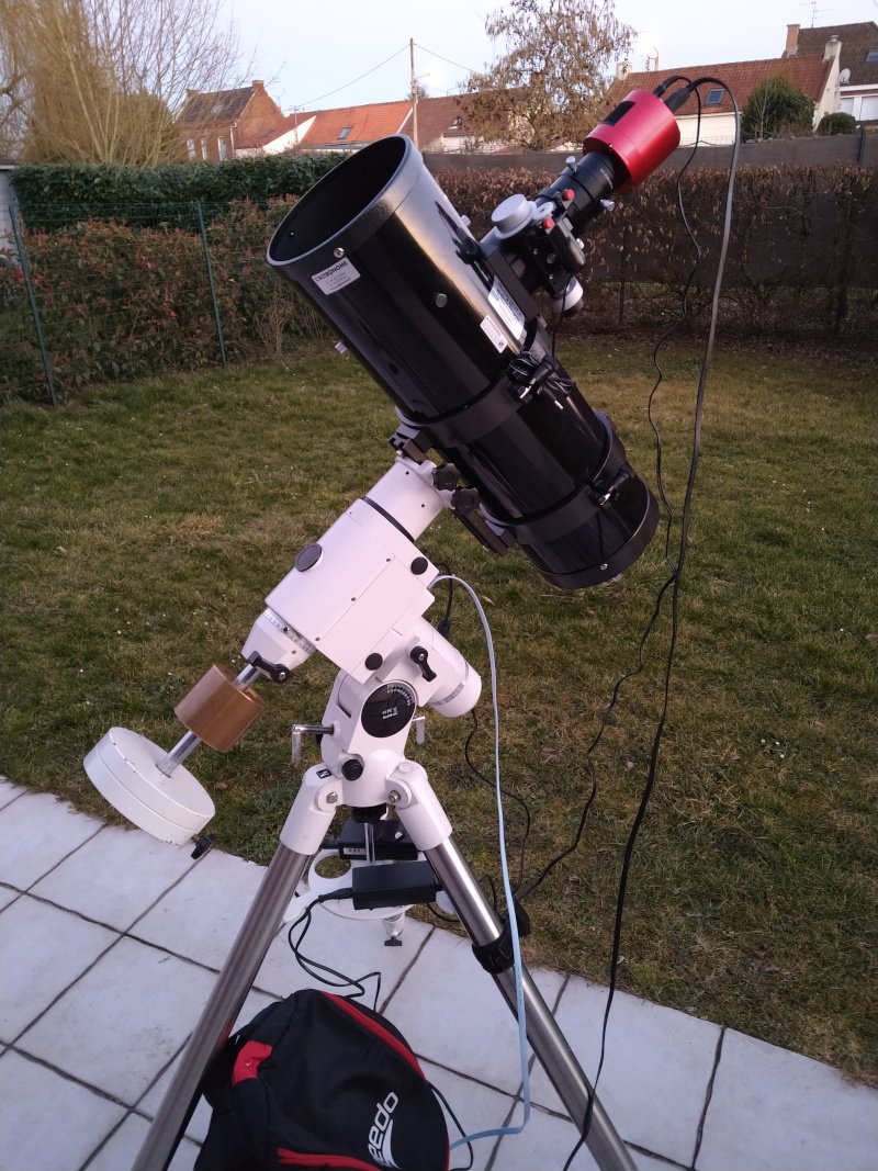

Matériel utilisé : Newton 150/610 sur monture HEQ5, caméra ZWO ASI 533 MC PRO
M42, que j'ai déjà postée dans mon autre sujet d'appel à l'aide, 121 frames pour 277 secondes de stack, gain à 100, toute bleue
Une version "Saint Valentin" rose, en jouant au pifomètre avec les curseurs, 228 frames pour 912 secondes, gain à 100
NGC2024 - Nébuleuse de la flamme, 64 frames pour 256 secondes, gain à 100, toute verte !
J’avais pris des captures d'écran de SharpCap au moment des prises, mais j'ai oublié de les sauvegarder
Voilà, c'est tout pour cette fois, je n'ai mis que les "save as seen", maintenant je vais voir si je peux faire quelquechose des fits que j'ai aussi sauvegardé

Dommage ca sera une façon de t'aider efficacement , pour les couleurs il faut que tu essayes de superposer les 3 courbes bleu , rouge , verte , du petit histogramme à l'aide des curseurs .

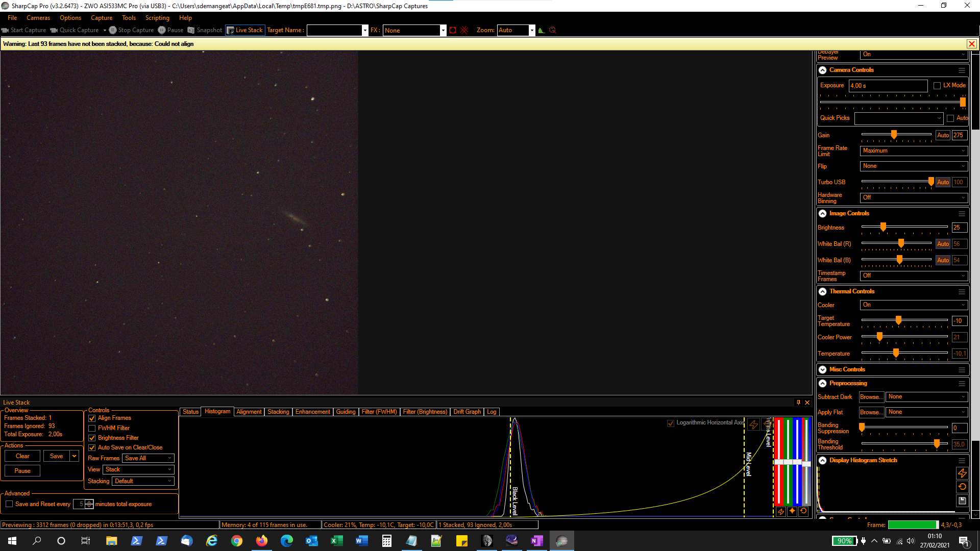

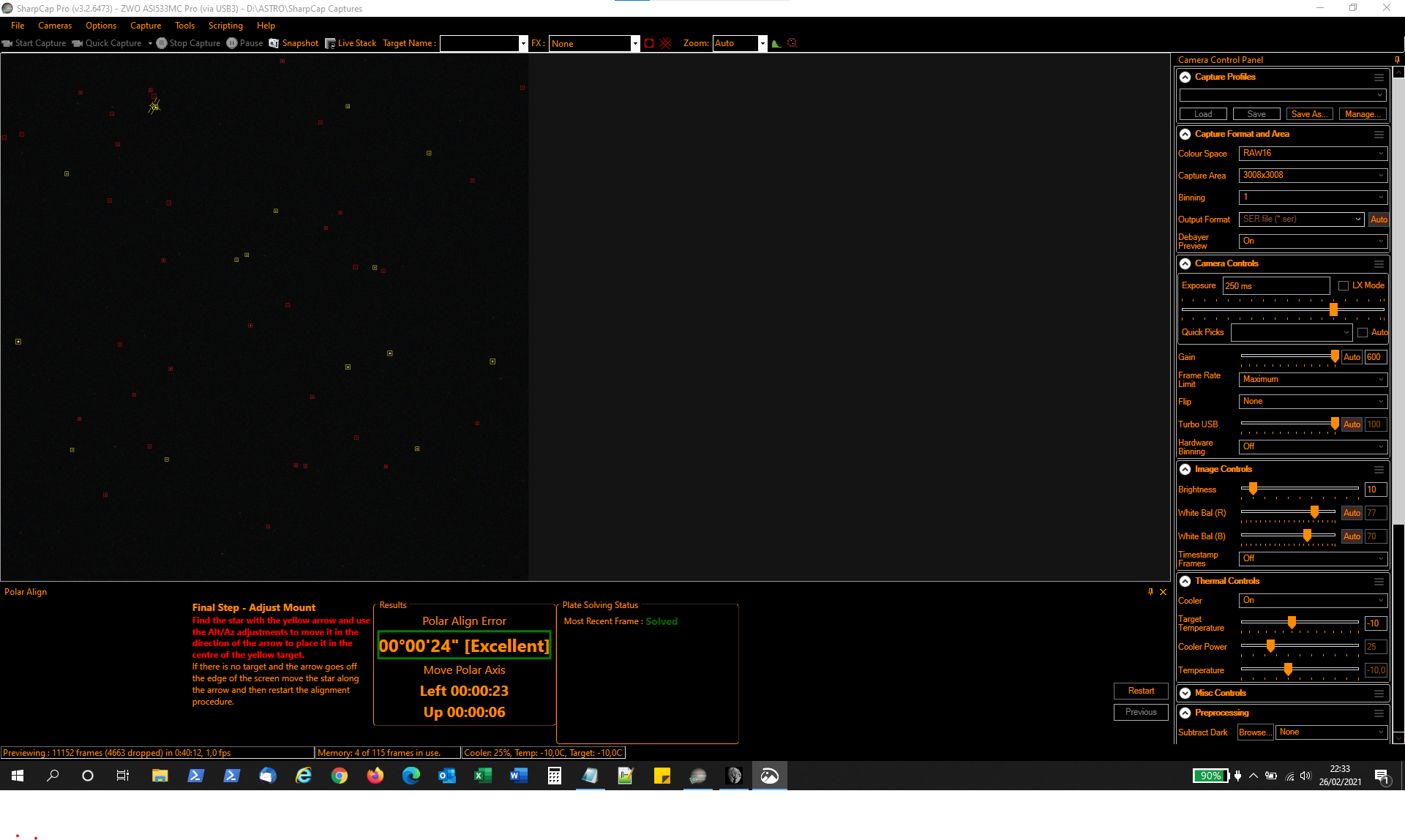

Alignement polaire avec SharpCap:

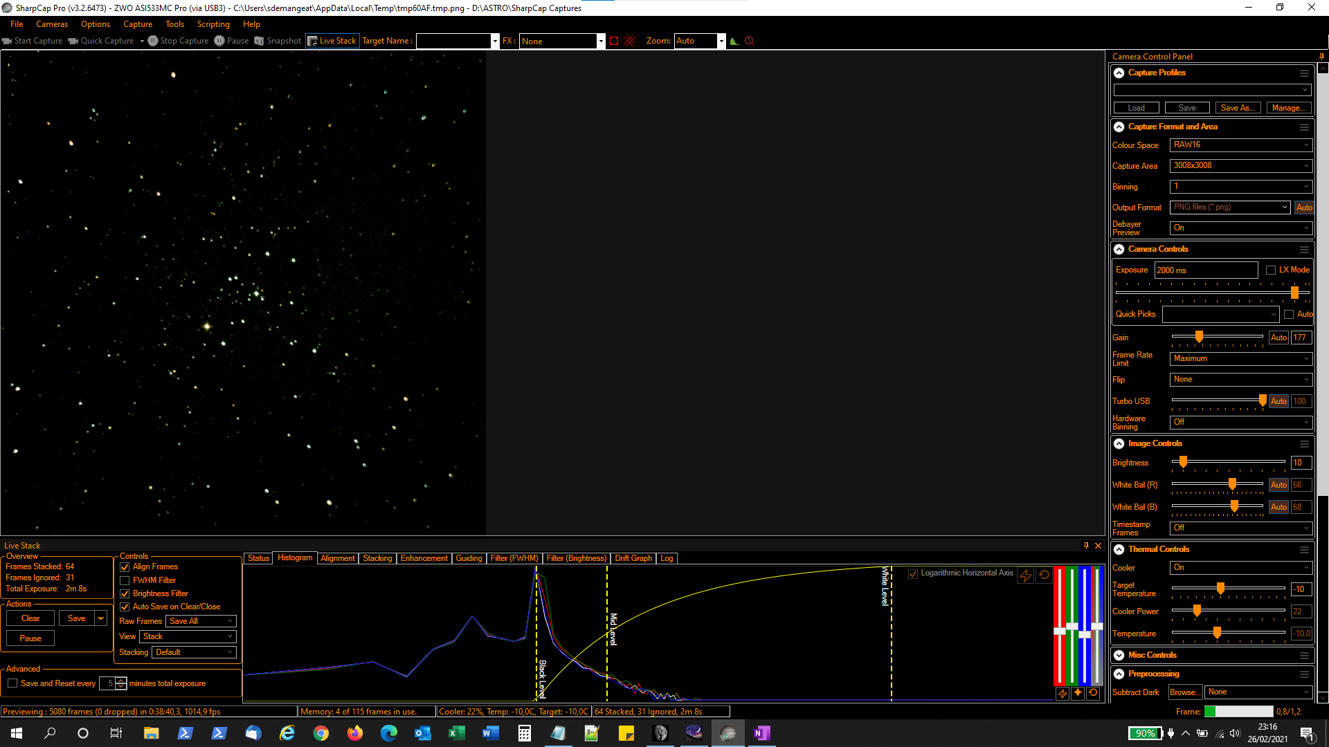

Ensuite, mise au point avec le masque de Bahtinov, c'était sa première sortie ;-)

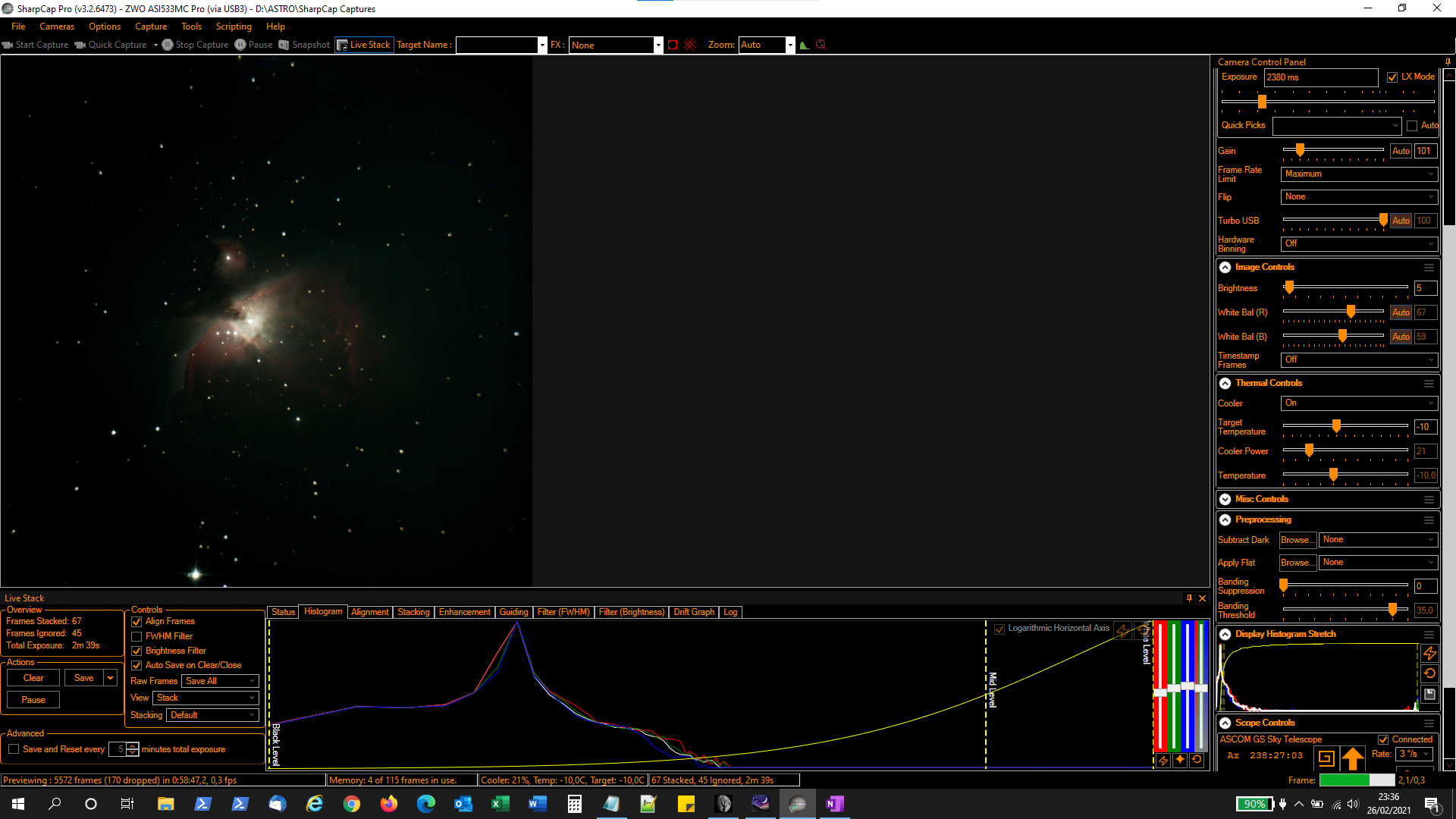

Pour vérifier que tout va bien, je me dirige vers M42, et je suis tout de suite rassuré :lol:

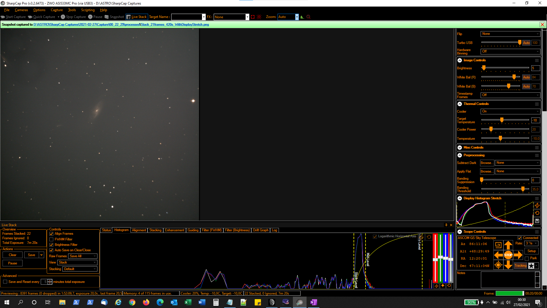

Ma première galaxie, NGC4258, c'est top, il faut que je refasse un passage quand la Lune sera moins présente
J'ai également tenté M82, mais SharpCap ne voulait plus stacker, je n'ai pas réussi à le faire repartir malgré différents réglages de détection d'étoiles

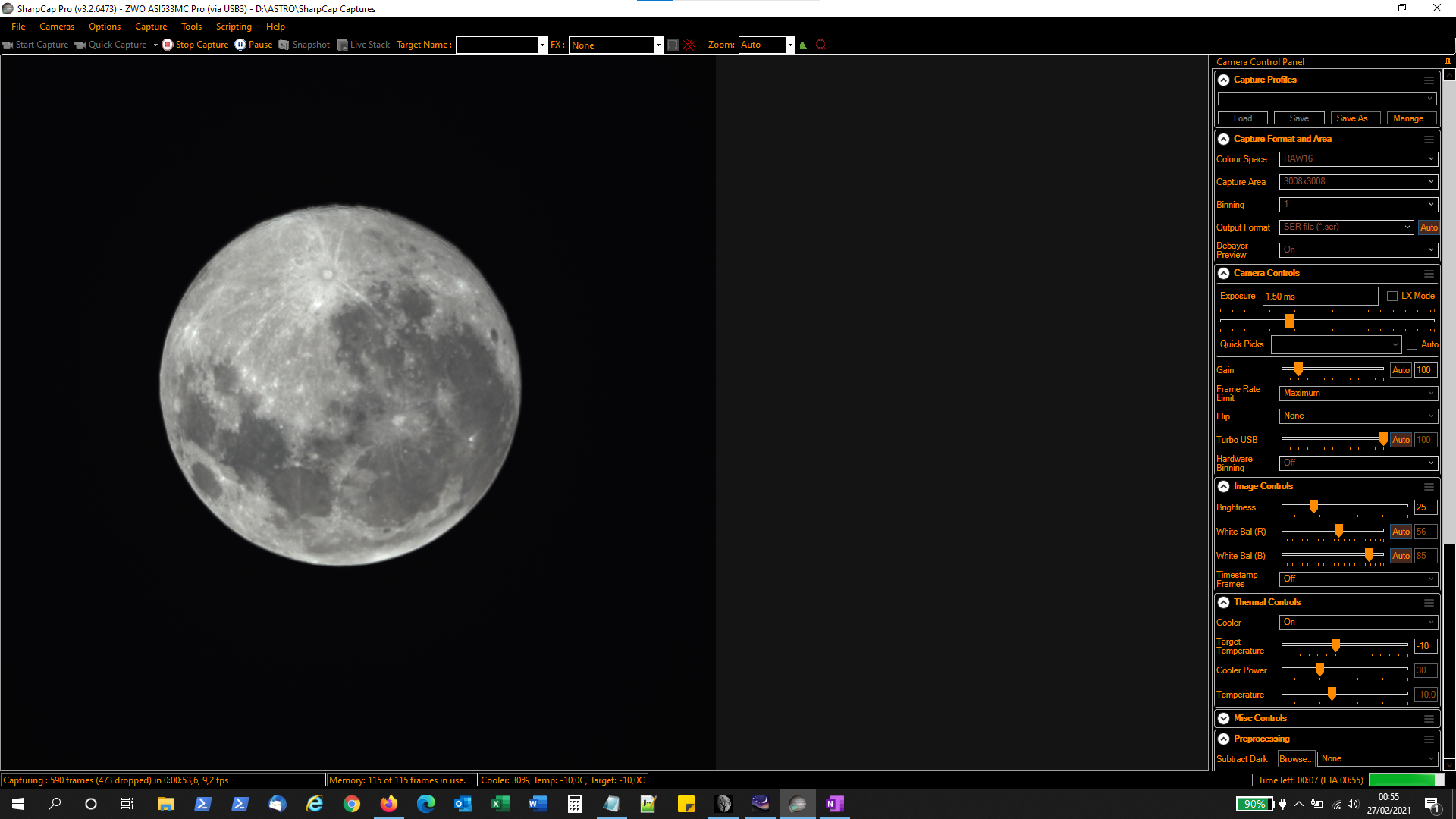

J'ai également fait plusieurs vidéo de la Lune, j'essaierai de la traiter dans RegiStax quand il fera moche :cafe:

Ah, si, j'oubliais, j'ai essayé de placer le champ de la caméra sur M42 pour avoir le "running man", mais je n'ai pas réussi à le faire ressortir dans Sharpcap avec les histogrammes, je vais tester avec le FITS dans StarTools
VA de SebLeGris
Message par Ubuntu » 28 févr. 2021, 08:38
Pas mal du tout pour une première :D
Manque plus que quelques petits réglages sur les histogramme :closedeyes:
Style, White level toujours à fond à droite sur les 2 histos.
Sur le grand, le black level juste à gauche du pic, le Mid level entre le BL et le WL.
Et après tu joues avec le petit histo en ajustant le BL et le ML.
SebLeGris
Messages : 1464
VA de SebLeGris

Merci pour tes conseils @Ubuntu , j'ai justement encore du mal à régler SharpCap, il y a tellement de paramètres à contrôler en fonction des cibles, et je n'ai pas encore lu l'intégralité de la documentation
VA de SebLeGris
Message par Caprice » 28 févr. 2021, 11:17
SebLeGris a écrit :
27 févr. 2021, 20:40
Il est pourtant bien là, en jouant avec les histos dans Sharpcap tu devrais réussir à le faire emerger de ton fits ;)
SebLeGris
Messages : 1464
VA de SebLeGris
Message par SebLeGris » 28 févr. 2021, 11:49
Merci @Caprice ! Effectivement, on le distingue mieux ! Je ne savais pas qu'on pouvait faire des réglages avec le fits dans SharpCap, il faudra que je teste
VA de SebLeGris
Message par Caprice » 28 févr. 2021, 12:02

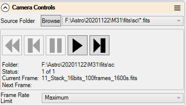

Je t'en prie, là j'ai joué sur les niveaux et la balance de couleurs dans Photohop mais oui si tu ouvre le fits avec Sharpcap, tu peux jouer sur les mêmes paramètres.
Pour ouvrir un fits dans SC, tu dois choisir Folder Monitor Camera dans les Caméras
et ensuite choisir ton dossier dans Camera Controls ;)

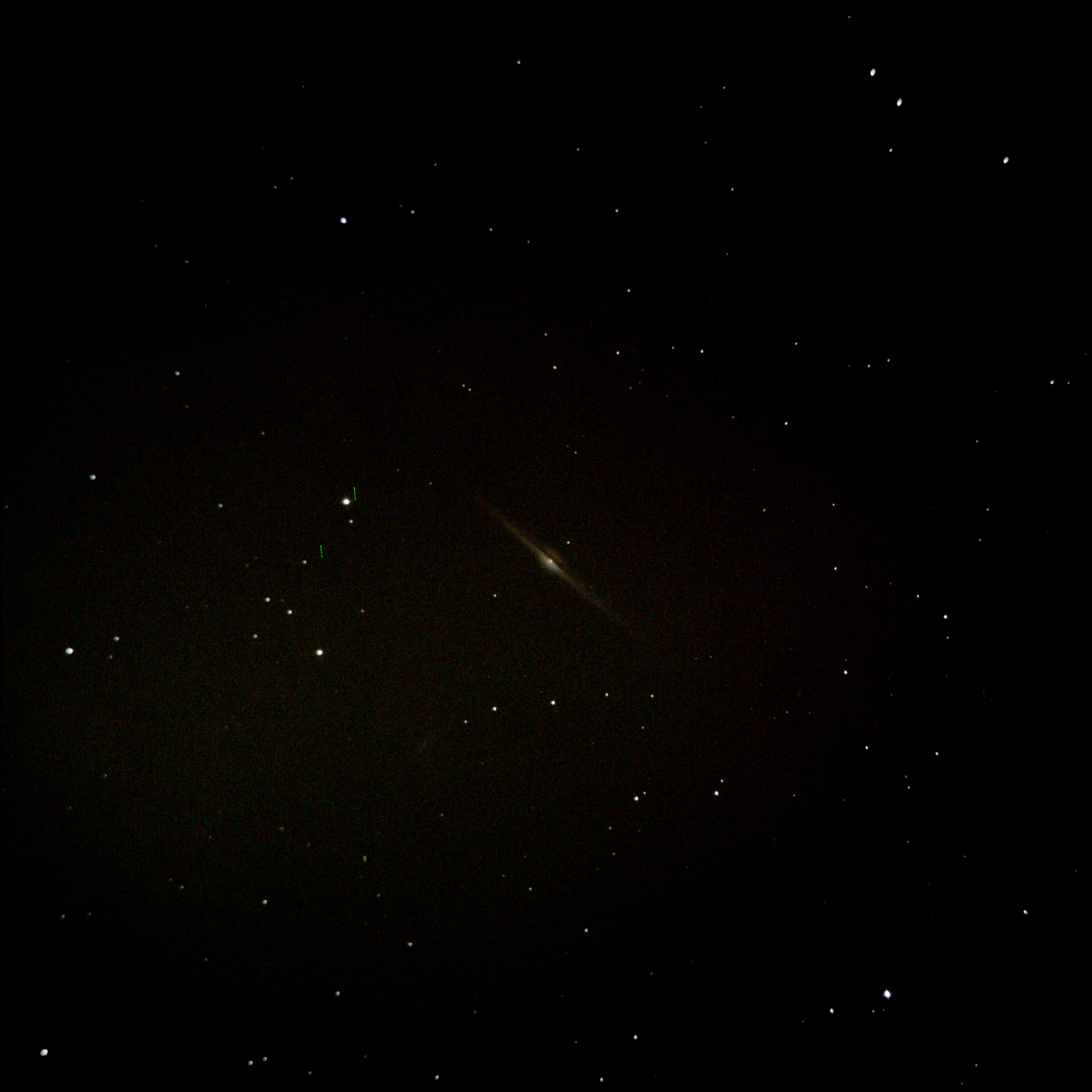

Message par SebLeGris » 05 mars 2021, 13:53
Tentative sur la galaxie de l'Aiguille, NGC 4565
26 x 10s, gain 200
Messages : 8884
VA de SebLeGris
Message par soulearth » 05 mars 2021, 17:07
Et ben, c'est du bon VA ca. :clap:
Peu être un petit dark pour la prochaine fois. A moins que les traits verts ne proviennent d'autre choses ...
L'aiguille est vraiment très belle. Allez, sur ma todoList.
SebLeGris
Messages : 1464
VA de SebLeGris
Message par SebLeGris » 05 mars 2021, 17:44
soulearth a écrit :
05 mars 2021, 17:07
Merci @soulearth ! Pour les traits, je ne sais pas ce que c'est, je les ai sur les couches vert et bleu, j'ai déjà eu sur une image de ma première session, il faudrait que je creuse le sujet
Messages : 8884
VA de SebLeGris
Message par soulearth » 05 mars 2021, 19:38
A première vue ça me fait penser à du pixel chaud associé a une petite dérive lié à un suivi pas pile poil. Mais du haut de ma faible expérience, il serait plus sûr d'attendre l'avis des Vatistes confirmés.

Message par kawa » 05 mars 2021, 23:07
SebLeGris a écrit :
05 mars 2021, 13:35
save as seen, 36 x 10s, à gain 200
C'est bien , avec la lune je tourne aussi à 200/600 avec la 533 , un bon compromis pour mon set up .
Tu avais Dark ? Flats ? ,
SebLeGris
Messages : 1464
VA de SebLeGris
Message par SebLeGris » 05 mars 2021, 23:13
kawa a écrit :
05 mars 2021, 23:07
SebLeGris a écrit :
05 mars 2021, 13:35
Merci @kawa , j'ai testé ce réglage grâce à toi, en le reprenant de tes crova. Pour le moment, pas de dark ni de flats, je continue à apprivoiser le matériel
VA de SebLeGris
Message par kawa » 05 mars 2021, 23:23
Quand tu auras les darks et flats ça sera top , tu pourrais au moins les dark , ca va te changer un peu les reglages , tu seras certainement obligé de monter à 12 ou 15 sec .
Bon un F4 peut etre pas évident non plus .
Messages : 8884
VA de SebLeGris
Message par soulearth » 05 mars 2021, 23:26
Les flats ça peut être fastidieux a faire mais les dark avec sharpcap c'est vraiment rien du tout. Essai si le cœur t'en dit. Ça peut pas faire de mal.
VA de SebLeGris
Message par clouzot » 05 mars 2021, 23:33
soulearth a écrit :
05 mars 2021, 19:38
Je confirme, c'est le pixel chaud typique. Déjà, ça dérive droit, ce qui est pas mal !
Si tu fais des darks, tu ne les verras plus, ça va aussi nettoyer le reste même si la 533 est peu bruitée de base, et tu verras encore mieux ce que tu pointes.
SebLeGris
Messages : 1464
VA de SebLeGris
Message par SebLeGris » 05 mars 2021, 23:51
Ok, je vais attaquer les darks alors.
Concernant la dérive de suivi, qu'est ce qui peut en être la cause ?
Je n'aurais pas dû l'avoir toute la soirée ? C'est le seul objet sur lequel c'est visible
Messages : 8884
VA de SebLeGris
Message par soulearth » 06 mars 2021, 00:03
Concernant la dérive, honnêtement je suis bien incapable de te dire si c'est excessif ou dans la norme. J'observe avec un dobson manuel :D
D'après les lecture je crois que la mise en station a un rôle clé sur la précision.
VA de SebLeGris
Message par clouzot » 06 mars 2021, 00:22
SebLeGris a écrit :
05 mars 2021, 23:51
Non, elle est aussi là sur M81/M82, sur NGC4258 aussi, sur tes M42 de la semaine dernière et de celle d'avant, regarde bien, les pixels chauds c'est pratique pour ça d'ailleurs.
Difficile de dire selon quel axe ça dérive, pour ça il faudrait prendre une carte du ciel à l'heure d'observation et regarder si les pixels chauds verts s'alignent selon la déclinaison ou l'ascension droite de ta monture. Selon l'axe trouvé, ça te donnera des pistes d'amélioration (par exemple, si DEC : c'est probablement un défaut d'alignement polaire ou de la flexion. Si AD : c'est sûrement la vitesse de suivi sidéral qui pêche, ça peut se travailler avec la correction d'erreur périodique).
SebLeGris
Messages : 1464
VA de SebLeGris
Message par SebLeGris » 06 mars 2021, 09:49
06 mars 2021, 00:22
Ah mince, effectivement, ces pixels chauds sont sur toutes mes prises, et je n'ai rien vu :oops: :oops: ...
06 mars 2021, 00:22
Merci @clouzot pour les précisions et surtout pour ton partage de connaissances ! Un point supplémentaire à contrôler, ma monture d'occasion et surtout celui qui l'installe :P
Merci aussi à @soulearth , tu étais dans le vrai pour le diagnostic :ave:
Et dire que je me focalisais sur les étoiles en patate sur les bords de champs et les donuts qui changent de place d'une session à l'autre... Il y a encore beaucoup de chemin à parcourir, et avec votre aide c'est bien plus simple et efficace :ave:
