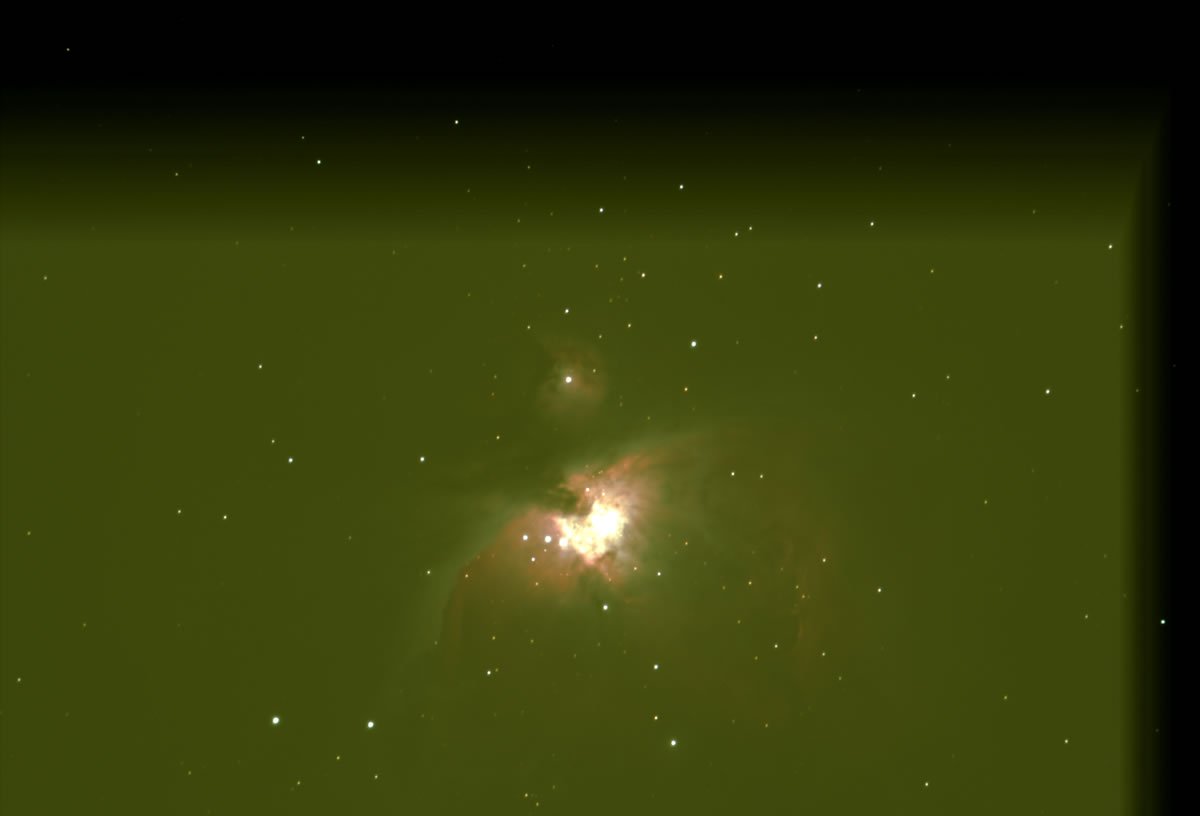

M42

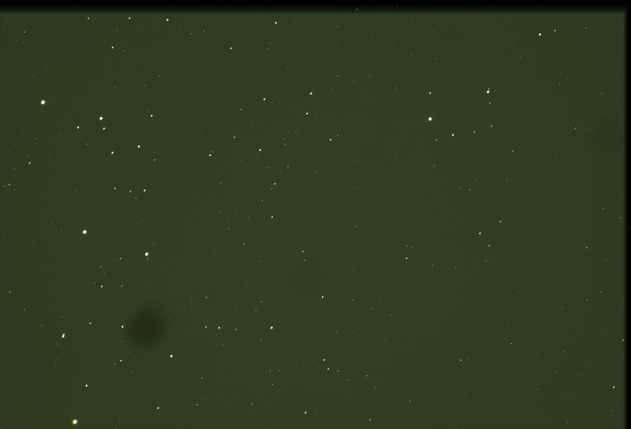

Exemple sur M101 (Pinwheel) :

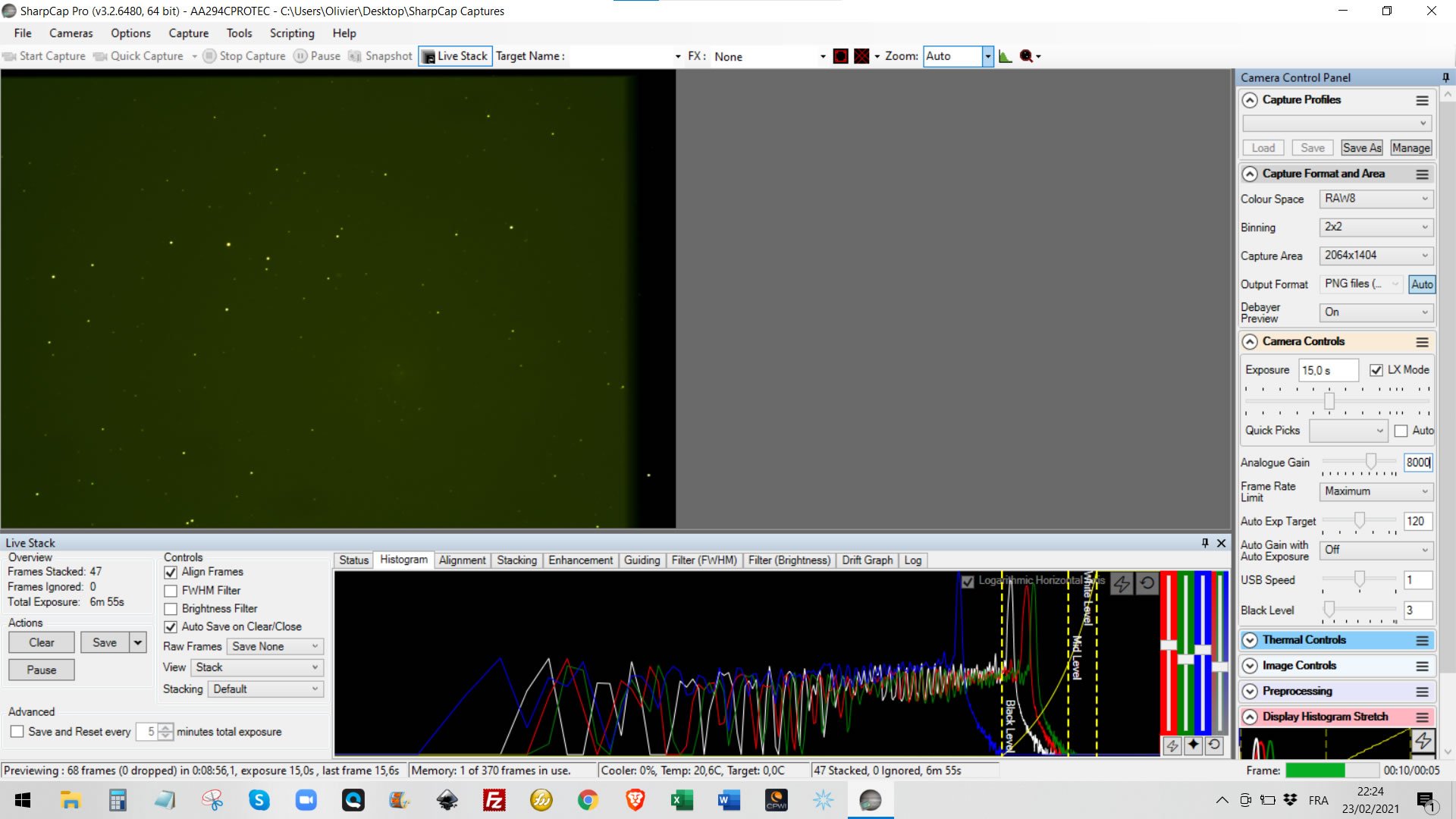

J'étais au max d'expo (plus et ça ne stackait plus) et au minimum de gain (j'essayais de le diminuer, mais moins ça ne stackait plus non plus)...
Il aurait peut-être fallu que j'attende beaucoup plus avant de voir apparaître quelque chose. Il me semble discerner une vague fumée, qui "pourrait" être l'esquisse de M101 (??)... mais je rêve sans doute.

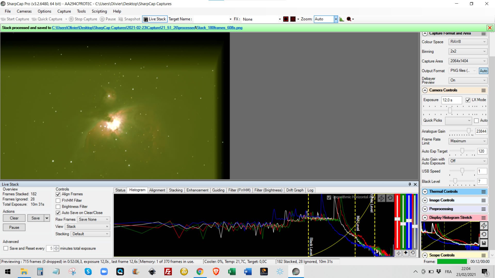

Et pour M42, mes réglages donnait ça :
C'est là que je me suis dit : "Depuis le temps, ma MES est HS, faut que je recale la monture"... Mais je n'ai jamais réussi.

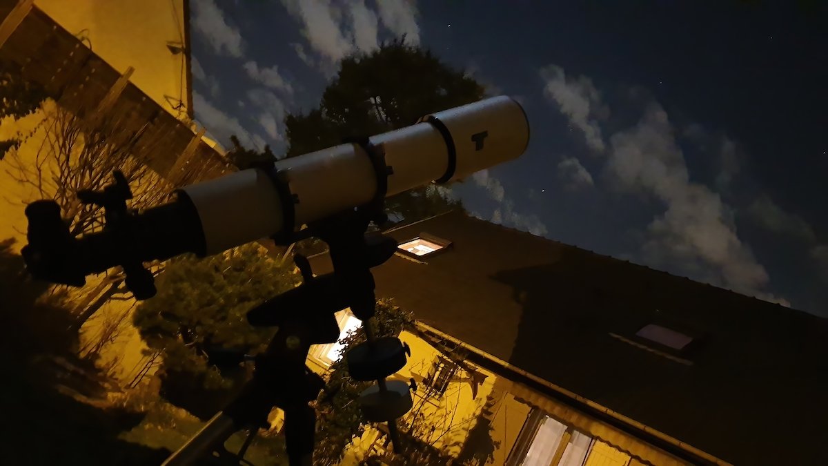

Petit coup d'oeil en visuel à 2-3 objets + la lune (bien haute à ce moment-là) et j'ai plié. Les nuages arrivaient tout juste (ils n'ont fait que passer !)...
Notez en passant les conditions idéales, entre les lampadaires qui sont derrière moi et la famille dans la maison, que je ne peux pas obliger à couper la lumière :violin: Plus la lune, qui montait...

Tu as des grosses bordures de stacks. C'est un signe que tu dérivais et que ta mise en station était pas top.
Pour l'alignement, je commence souvent mes soirée en prenant n'importe quel portion de ciel, et je lance le stack pour que ca aligne. En général, une fois configuré ça me fait la soirée, je n'y touche plus et je suis tranquille.
Niveau paramètres :
Pour moi,c'est toujours gain digital à 4x ou 8x.
Le black level thresold définit le niveau de noir qui sera considéré comme du fond du ciel et exclus de la détection d'etoiles. Tu verras qu'en le faisant varier tu va exclure plus ou moins de petites étoiles. Je dirais bien qu'entre 50 et 60 c'est pas mal. A confirmer tout de même.
Noise reduction applique une sorte de flou gaussien, plus les étoiles sont floues moins elles sont détectables. Mais il faut pas le mettre à zero non plus car ensuite c'est le bruit que tu détectes.
Si tu es en galères d’étoiles, descend le "align using XX" star à 10. Par défaut il est à 15. Si il te manque une étoile ou deux, ca peut débloquer la situation.
Pour voir l'effet de tous ces paramètres, je te conseille de cocher, temporairement, Hightligth detect star. Cela aura pour effet d'encadrer les étoiles qui sont détectés. Les étoiles dans un cadres jaunes sont les utilisés, les rouges les non utilisé par l'algo ( il me semble ). Non utilisé par exemple parce qu'il en a déjà suffisamment...
Pour finir, les minimum et maximum star width, ben tu indiques une taille mini et maxi pour les étoiles sélectionnées. Idem, si t'es en galère d’étoiles, être un peu plus permissif te permet d'en gagner un peu.

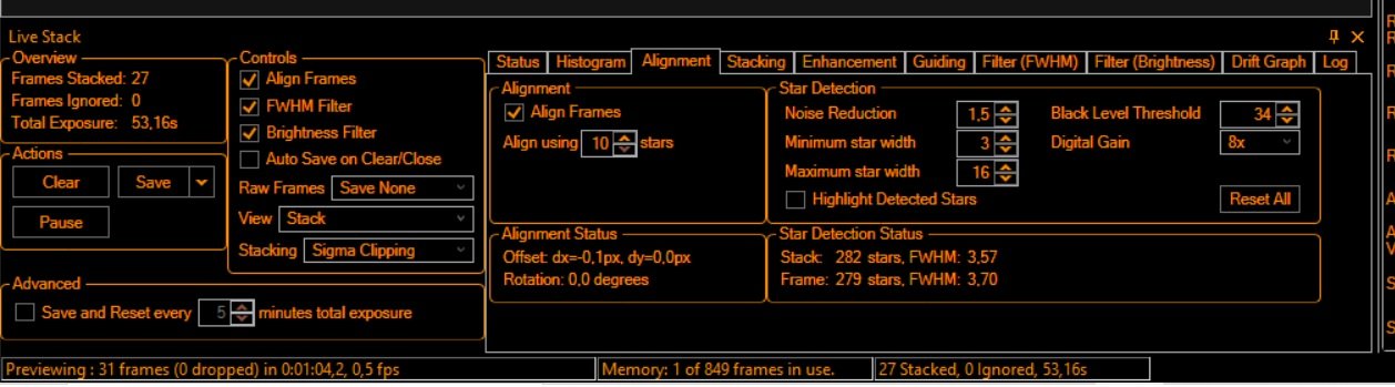

Mes paramètre 'Alignement dans SC si ça peut t'aider

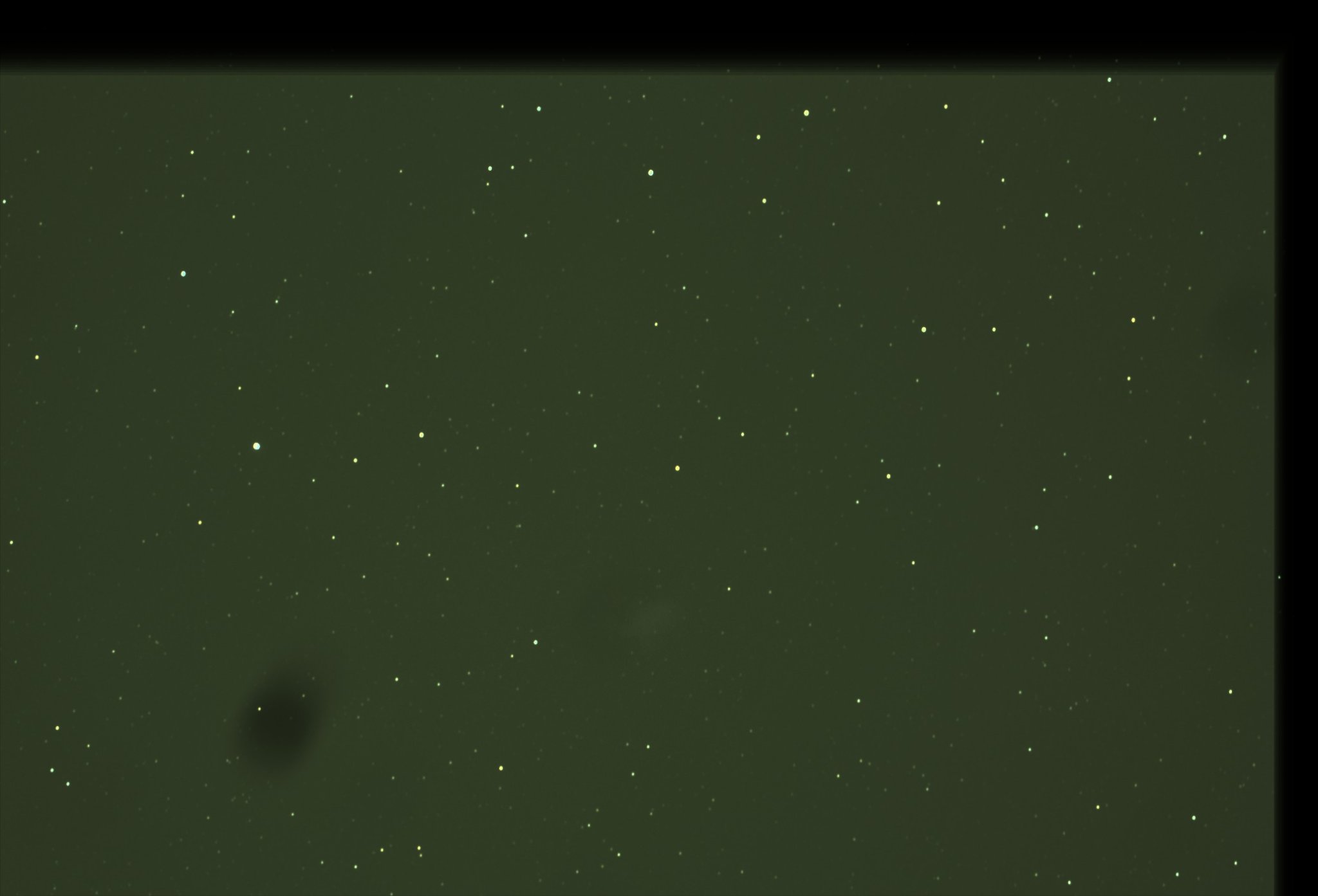

1/ Penser à vérifier les poussières sur le capteur de la caméra ! :mrgreen:
2/ Trouver le moyen de faire la mise au point...
Déjà, ce matin j'ai galéré, car j'ai sauvegardé à chaque fois en cliquant sur "Save"... et ça m'a tout mis en FITS... Sauf que je ne savais pas que ce serait aussi galère de trouver comment ouvrir un fichier FITS !!! Mais bon, j'ai fini par trouver (merci @clouzot pour Fitswork !)...
Sauf que les images n'ont rien à voir avec ce que je voyais à l'écran (elles sont moins bien - déjà qu'elles n'étaient pas terribles de base !).
Bref, voilà ce que cela donne...

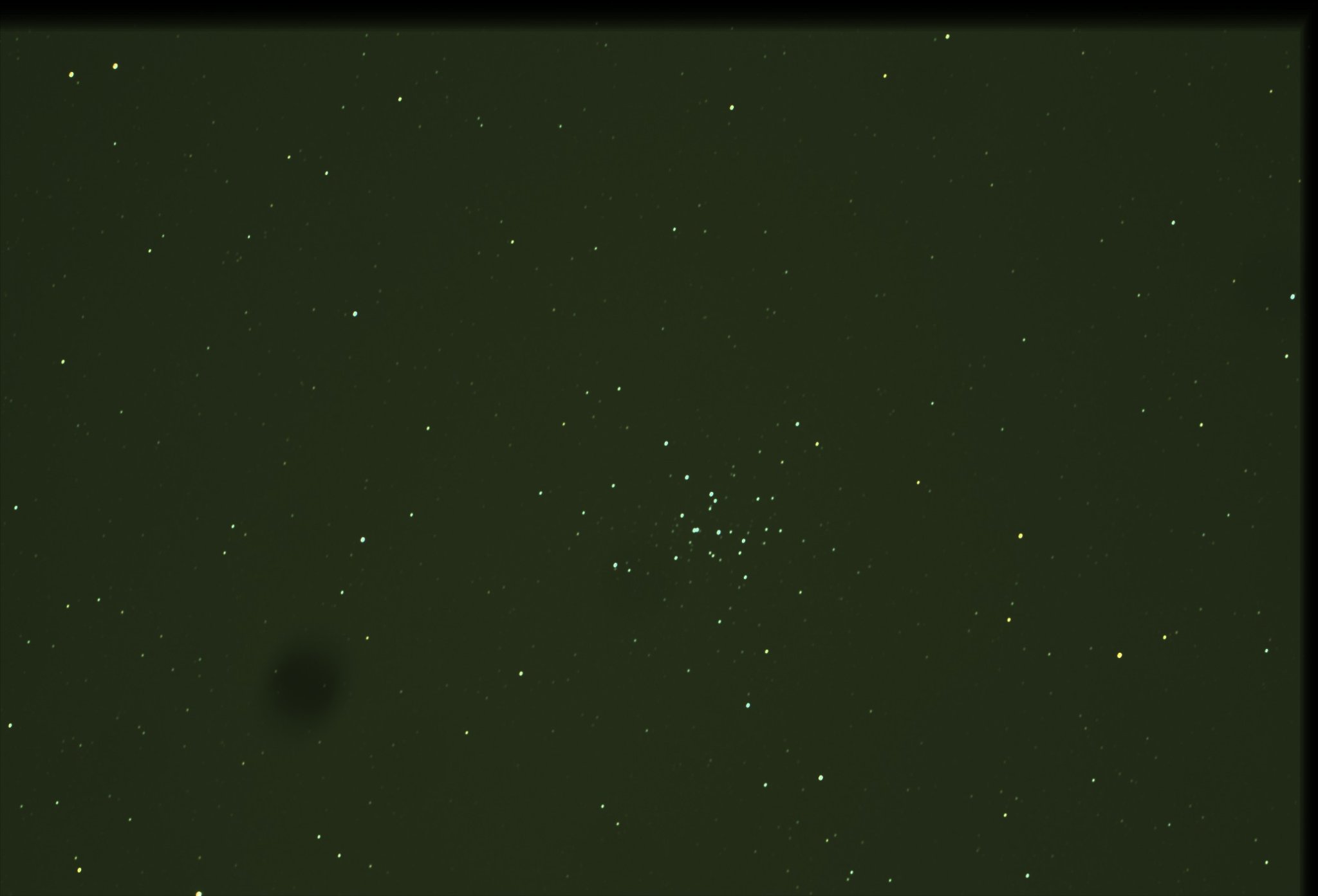

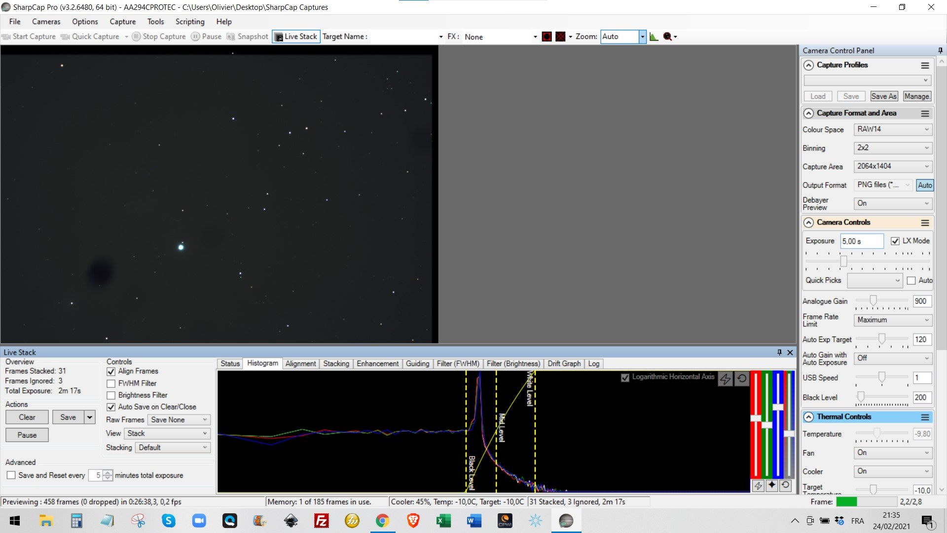

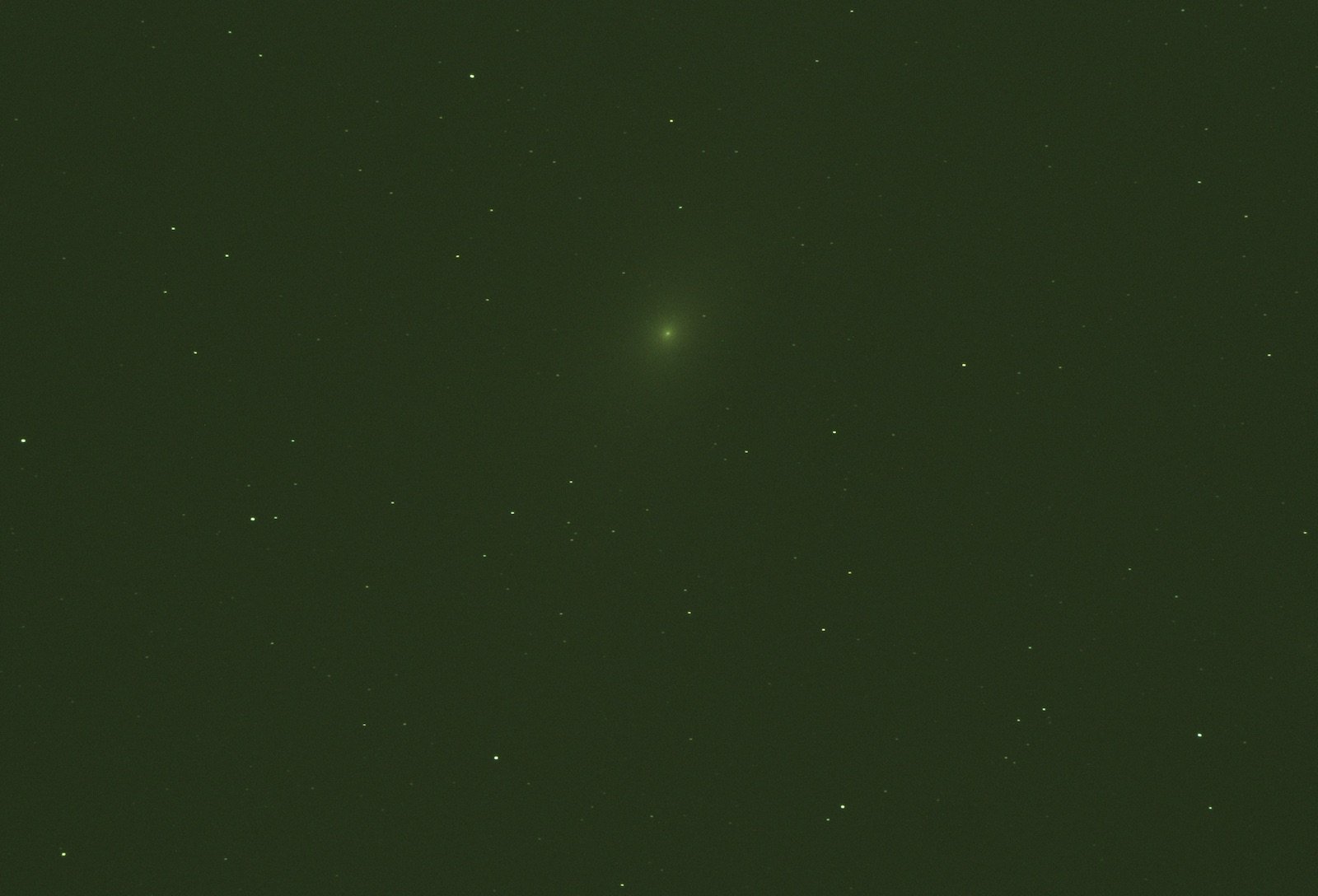

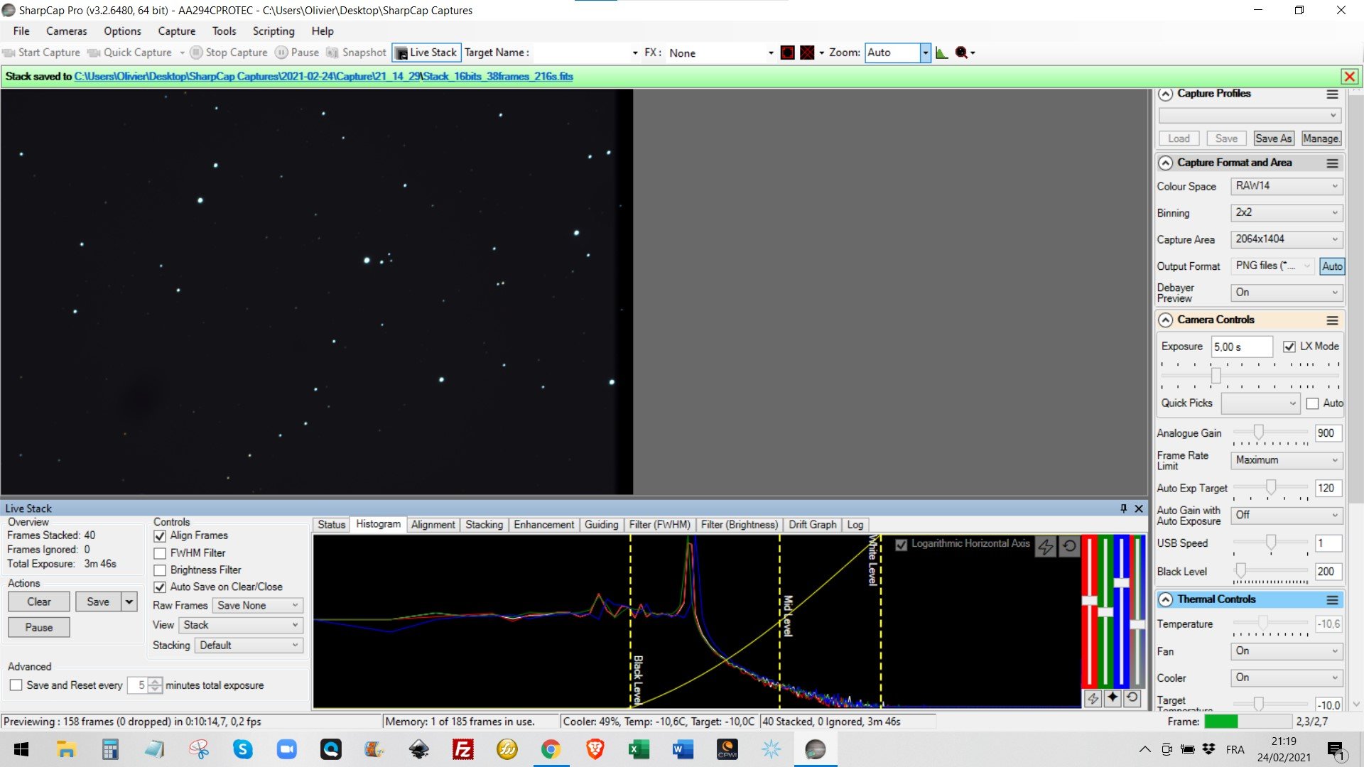

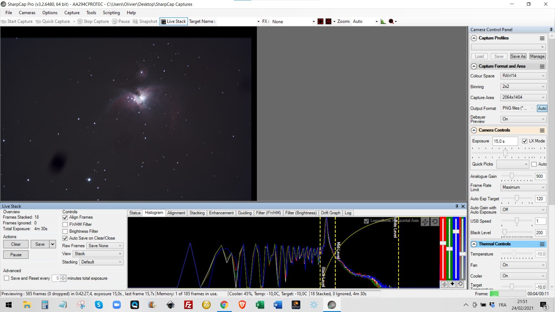

M45, histoire d'être sûr d'avoir des étoiles pour stacker :
Copie d'écran...

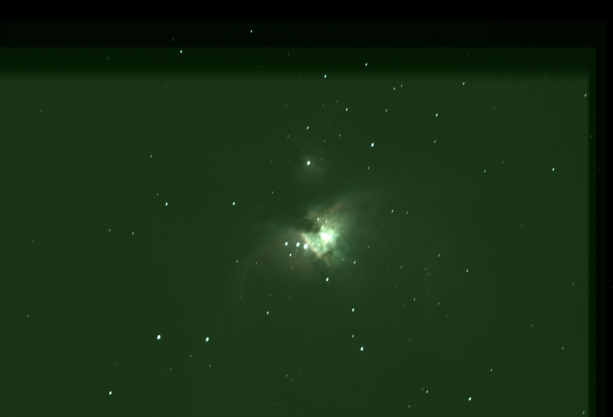

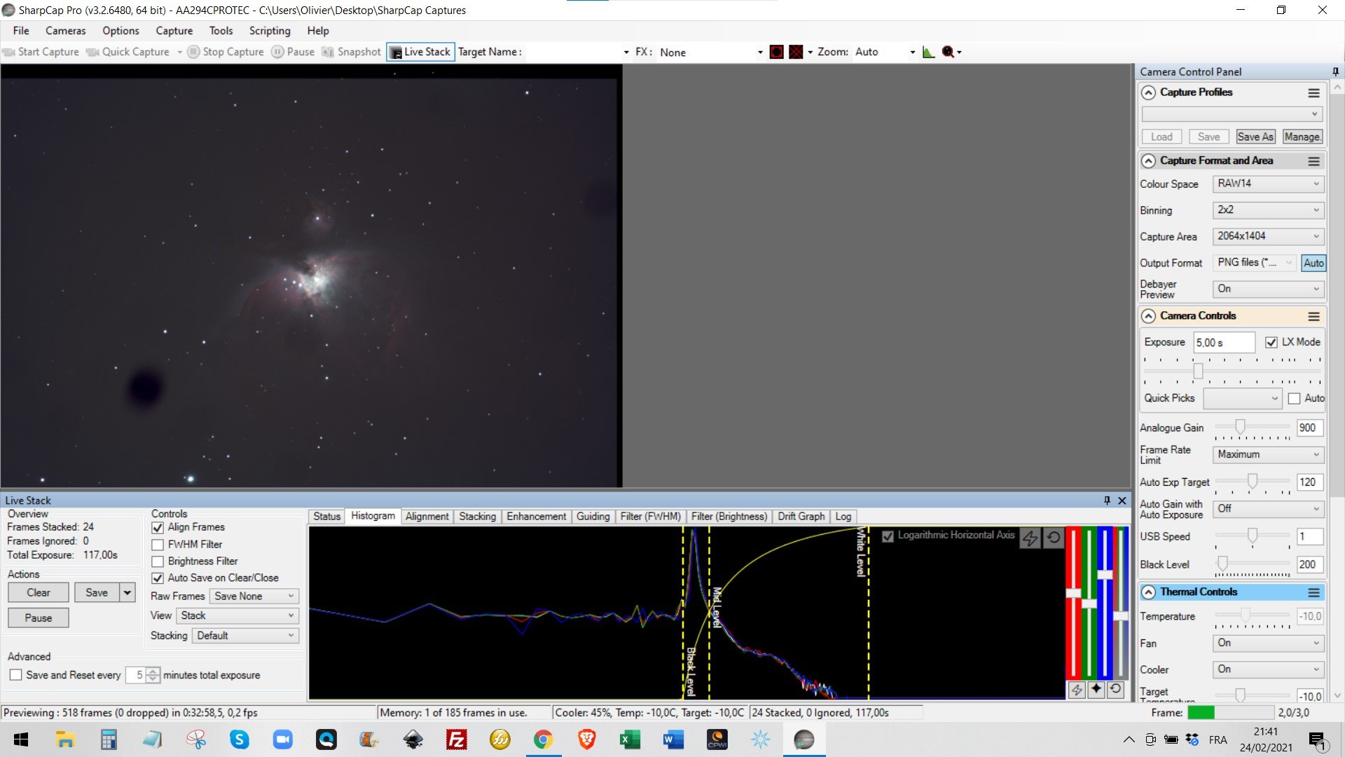

Cela semble fonctionner "sur des roulettes" ! Donc, direction M42 (un peu cliché, mais au moins on sait ce qu'on cherche à voir) :

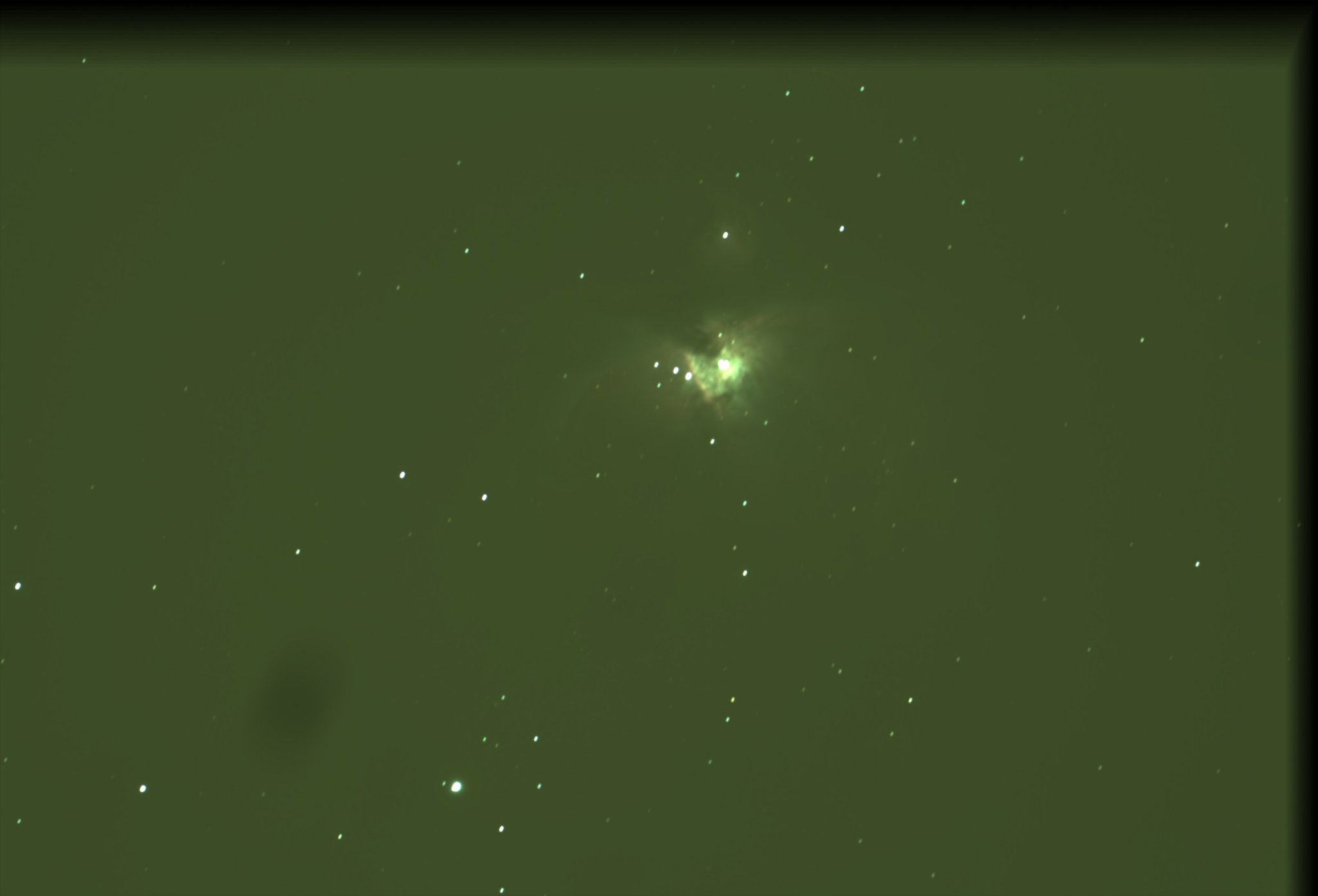

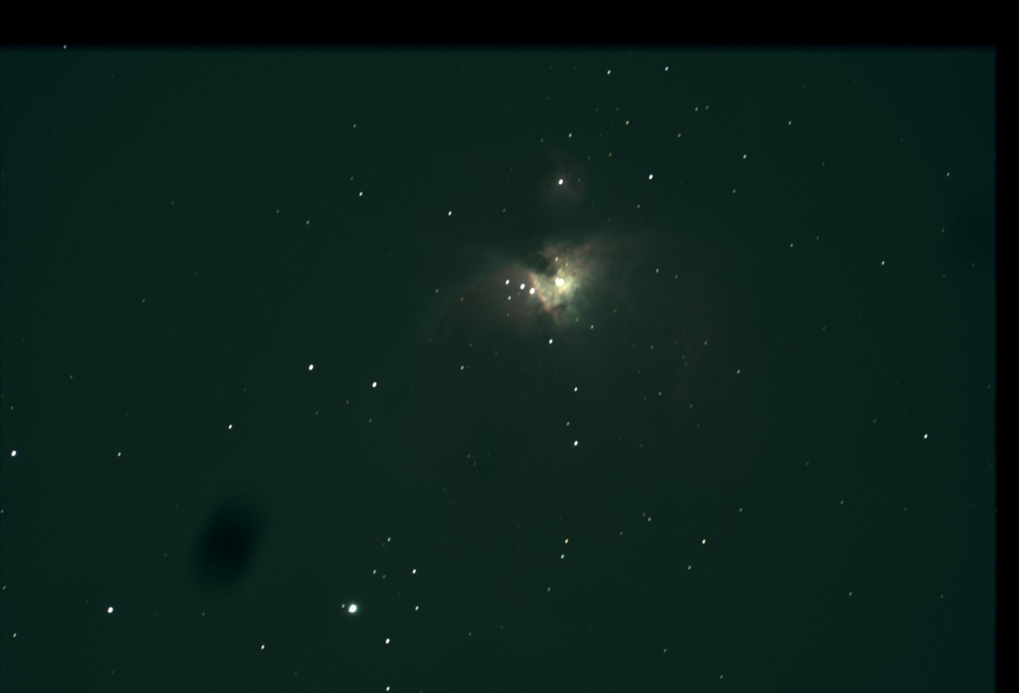

Avec des pauses de 5s :

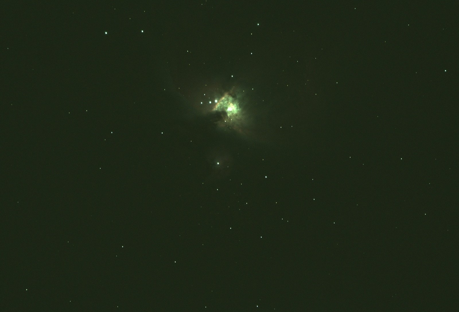

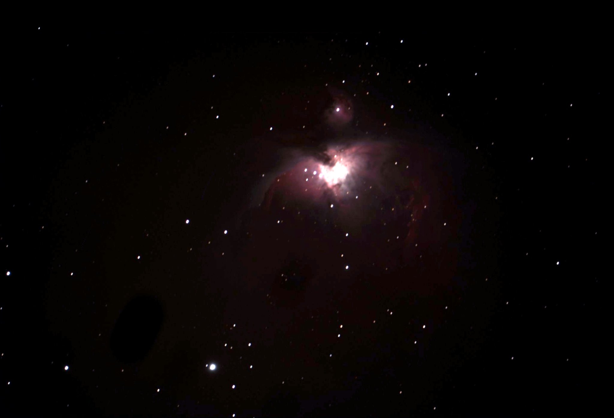

Et avec des pauses de 15s...
C'était plus joli sur mon écran (on voit mieux la grosse poussière qui fait une marque noire !!) :
- Pauses de 5s
- Pauses de 15s

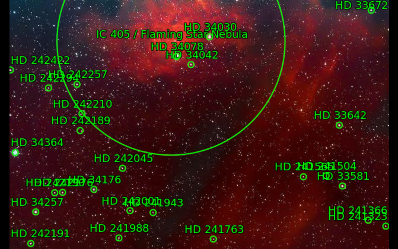

J'entoure le pic blanc sur l'histogramme avec le black level d'un côté et le mid level de l'autre... et puis je pousse le white level tout au bout, pour avoir toutes les couleurs (faut que je regarde mieux ce que font les copains, pour comparer)...

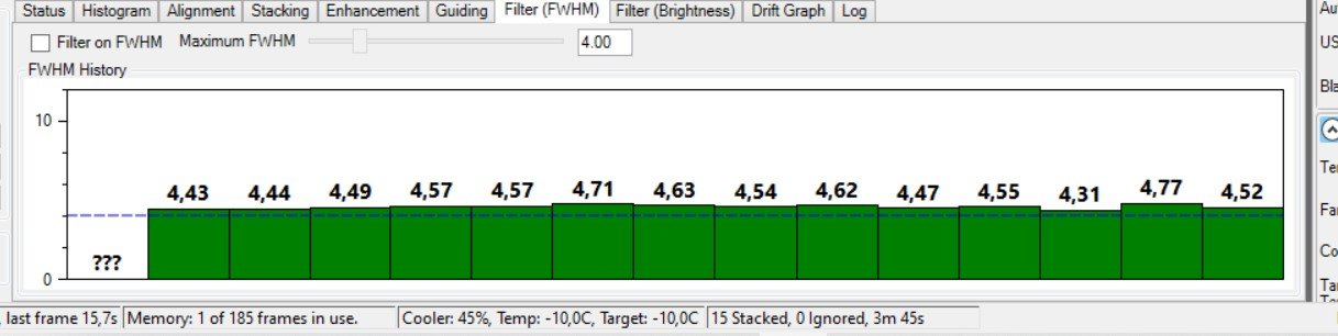

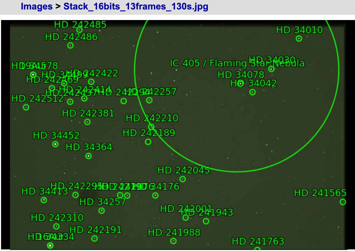

Là, possible que j'ai dû essayer de stacker sur IC434... mais sans résultat (entre la quasi pleine lune et le fond de ciel laiteux, je me trouve des excuses ! :P )
...ça, je ne sais pas si c'est bon ou pas. Je suis tombé sur l'écran qui le montre, donc j'ai fait une image :D

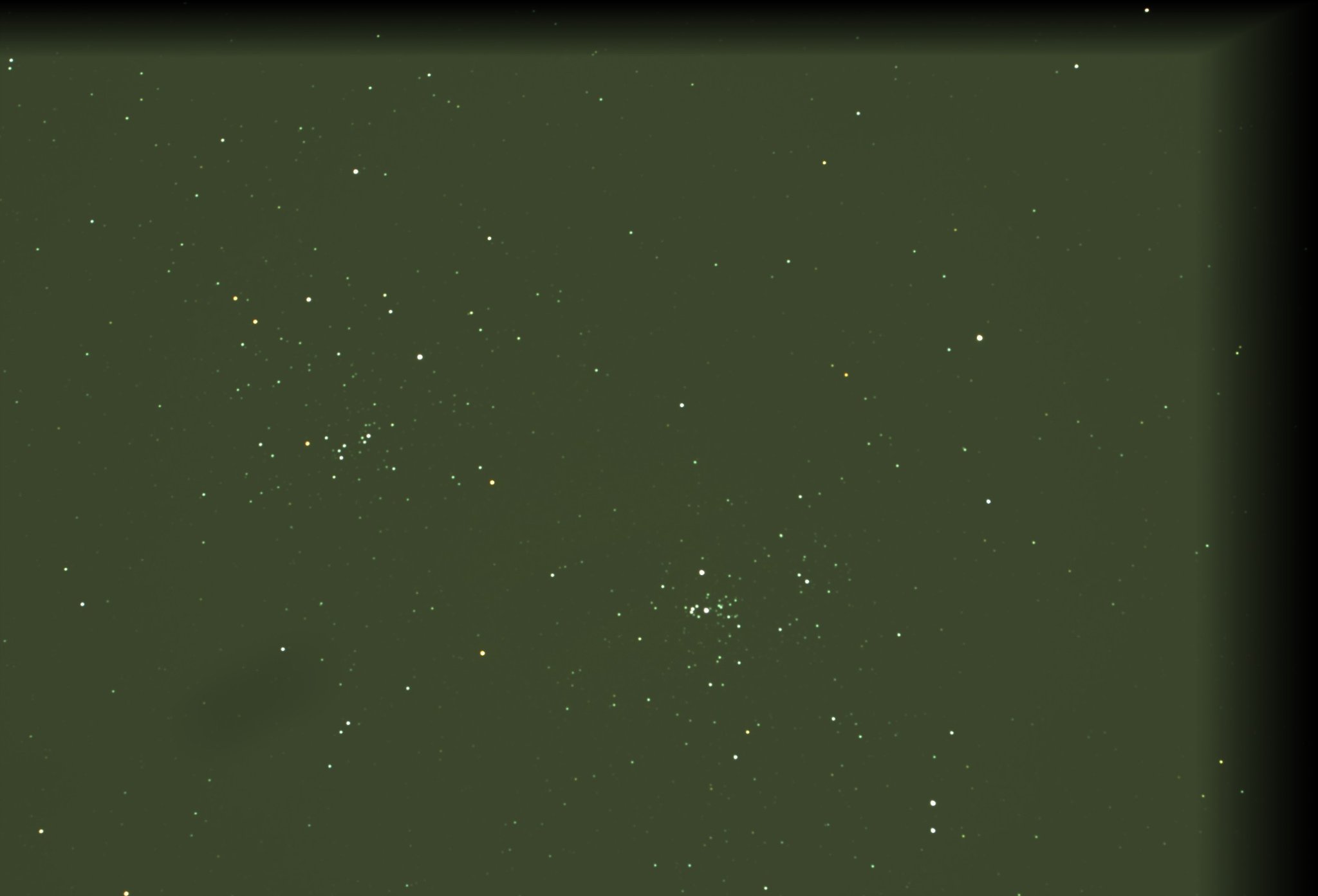

Bon, sinon, j'ai tenté le Double Amas (Persée) :
Mais c'est bête que je n'ai que le FITS, car c'était quand même mieux sur mon écran (fond de ciel plus noir)...

Allez, M36, mais il était là aussi carrément mieux sur mon écran (grrrr !!) :
Et, pour finir... ben, je ne sais plus ce que j'ai voulu choper, là... Un champ d'étoiles :mrgreen:
Voilà voilà : la bonne nouvelle, c'est que j'ai compris comment stacker.
Me reste à apprendre à faire la mise au point, à faire des darks et à les appliquer, apprendre à régler l'image (gros morceau, là !)... et à la sauvegarder telle que je la vois.
Et dès que j'aurais compris les bases : faire une meilleure MES et ajouter un truc comme Astap !
Et puis, aussi : avoir une liste de "cibles" (atteignables pour un débutant) pour la soirée, plutôt qu'y aller au pif...
That's all, folks :dance:

ok, j'ai trouvé, c'était une tentative sur IC 405 "Flaming Star" :lol: :lol: :lol: Je ne risquais rien !! :D
J'y étais presque, non ?
Wikipedia :
La note positive, c'est que j'ai une TRES grande marge de progression :ninja:

super les prises et ta fwhm bien , bon pour ton trou noir sur tes photos bas faudra faire un master flat (une photo blanche) de ton train optique pour supprimer les defauts .
sinon pour ouvrir tes fits tu peux utiliser gimp logiciel de photos gratuit et jouer avec les curseurs dans un premier temps pour enlever ton voile jaunâtre .
Messages : 11441
Les Fantaisies d'Olivier !
Message par Olivier-Fantasy » 25 févr. 2021, 15:22
Merci @Fabiolat74 ! J'ai trouvé la responsable de la tâche noire : une grosse poussière sur le capteur de la caméra (je ne sais pas comment elle est arrivée là, car tout était vissé, RdF et bagues + bouchon de protection)... Faudra que je veille à ça les prochaines fois.
Messages : 10142
Message par Fabiolat74 » 25 févr. 2021, 15:26
en faite j ai pris une de tes photos et tu as 3 zones celle de M1 donc a gauche un trou sur M1 un trou et en haut a droite un autre le reste est correct a priori :D :D
ha ces petites betes qui nous pourrissent tous
Messages : 11441
Message par Olivier-Fantasy » 25 févr. 2021, 16:01
Oui, je voyais bien ces trois "marques", hier soir à l'écran. Et sur les images, on voit surtout la très grosse...

Bon c'est mieux :clap:
Oui problème de suivi.
OK pour le grand histogramme. Il faudra probablement jouer avec le mini histogramme pour avoir des images plus contrastées.
L'image me semble quand même un peu trop verte; çà vient du fits.
Perso j'utilise FitsLiberator pour traiter les 3 couches R,V,B séparément et combinaison ensuite avec PaintShop
Si tu peux en poster un, je ferais un essai
Volontiers, ça me ferait un exemple ! :ave:
M42
Stack_16bits_20frames_300s.fits
(16.59 Mio) Téléchargé 502 fois
Messages : 11928
Message par pejive » 25 févr. 2021, 16:35
Brute R,V,B combinées après FitsLiberator
version coeur cramé pour accentuer les nébulosités après passage dans AstroSurface
Messages : 11441
Message par Olivier-Fantasy » 25 févr. 2021, 16:37
C'est top ! Merci ! :clap: :clap: :clap:
Je vais me trouver FitsLiberator et essayer de le refaire sur une autre de mes images...
