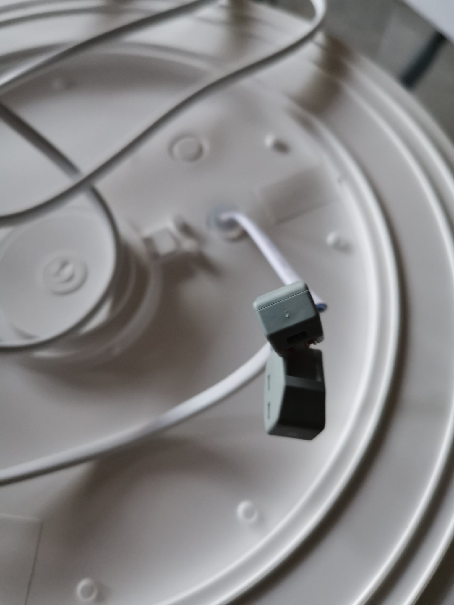

une rallonge électrique de 3M , longueur a choisir en fonction de votre choix, j ai coupé la partie femelle.
Capture d’écran 2021-02-25 174624.png (305.14 Kio) Consulté 2120 fois

voila le résultat du montage finis:
et maintenant posé sur le c6 , il est grand mais me servira également pour le DOBSON MANUEL 304/1500
boite a flat avec un plafonnier

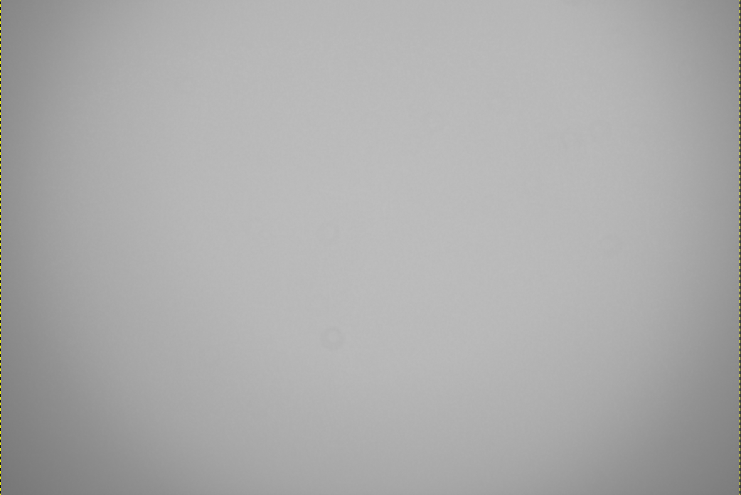

Message par Fabiolat74 » 26 févr. 2021, 21:12
albireo38 a écrit : ↑
26 févr. 2021, 08:27
Dans l’attente de ton retour technique !!!
bon voila un flat fait avec ce plafonnier, lumiere tempérée avec le minimun d'intensité et sur le scope un drap blanc .

je suis pas spécialiste mais cela semble propre...
