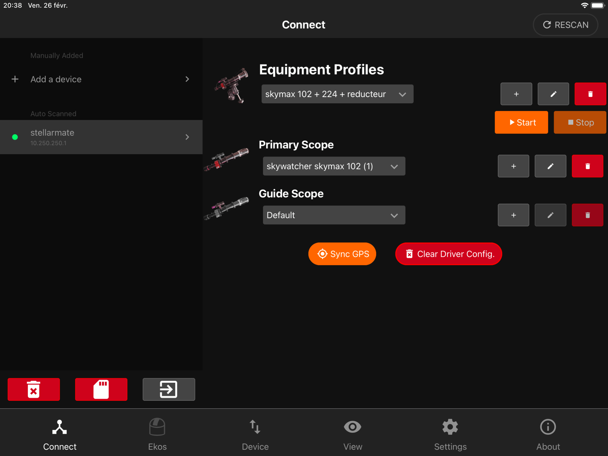

Connection/configuration:
Je passe la première connexion au rpi que vous trouverez -> ici
Lors de l'allumage du rpi, kstars est automatiquement lancé sur la session graphique.
On se connecte au hotspot Stellarmate, mdp: stellar@mate
Lors du lancement de l'application, elle lance sa routine de connexion et vous affiche en accueil la gestion de ekos.
C'est ici que doivent être configurés les équipements connectés. Il y a la possibilité de faire un "auto detect", qui fonctionne plutôt bien.
Le bouton "start" permet de lancer la connexion aux équipements (la session ekos ne se lance pas en graphique mais en arrière plan sur le rpi)
Le bouton sync GPS permet de synchroniser le GPS de la tablette avec kstars instantanément, comptez moins de 5 minutes pour que le rpi se mette à jour lui aussi.

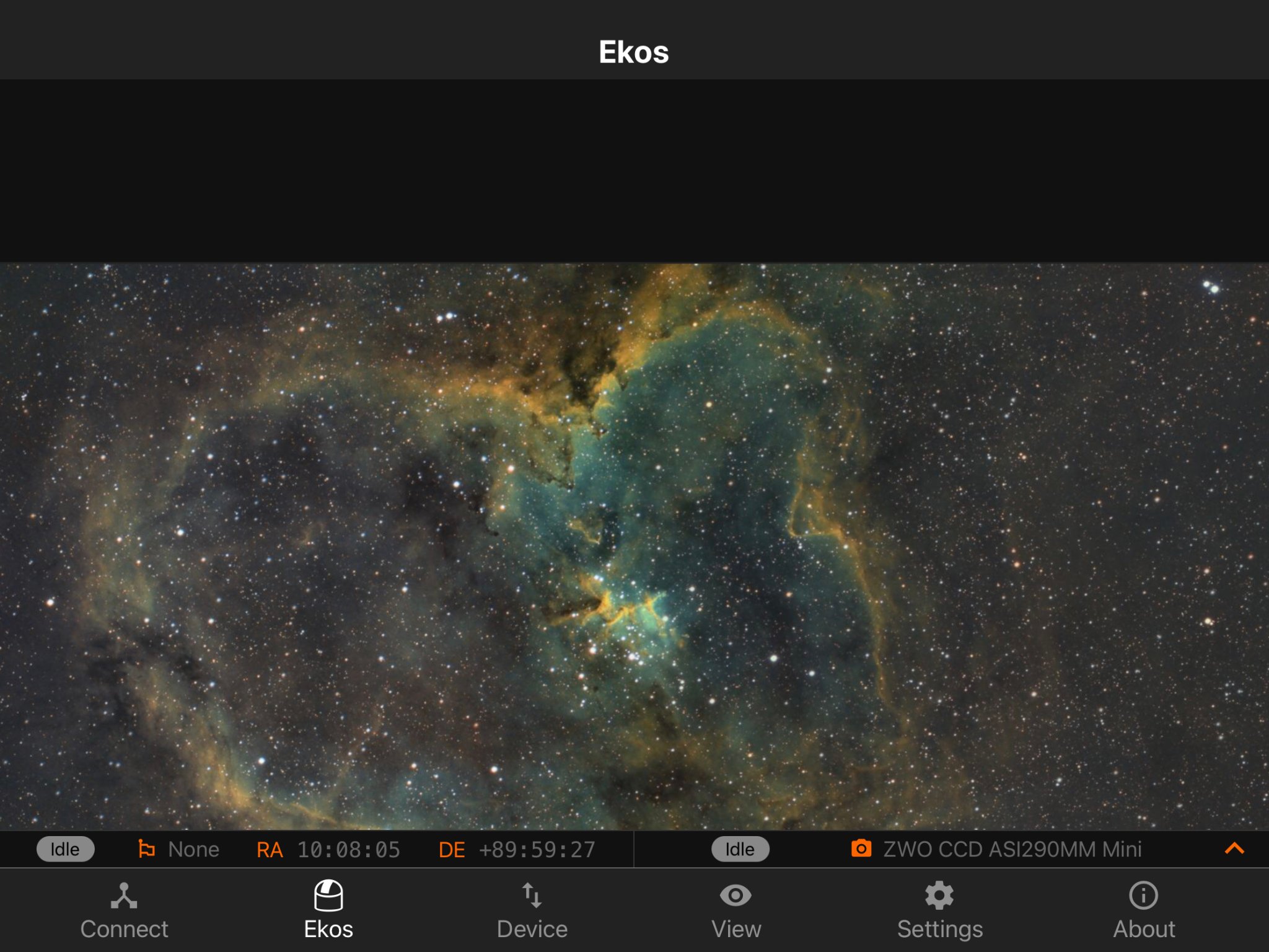

Pour ce qui est des onglets en bas:
Ekos: affichage les fenêtres ekos pour l’utilisation du matériel connecté.
Device: Contient les informations système (CPU, RAM, Stockage, @IP, accès VNC, extinction du rpi)
View: Vous pouvez accéder aux images prises dans le dossier "Pictures" (dossier défini par défaut pour la sauvegarde des prises de vue et montage en dossier réseau automatique)
Settings: Paramètres divers
About: Version de l'appli

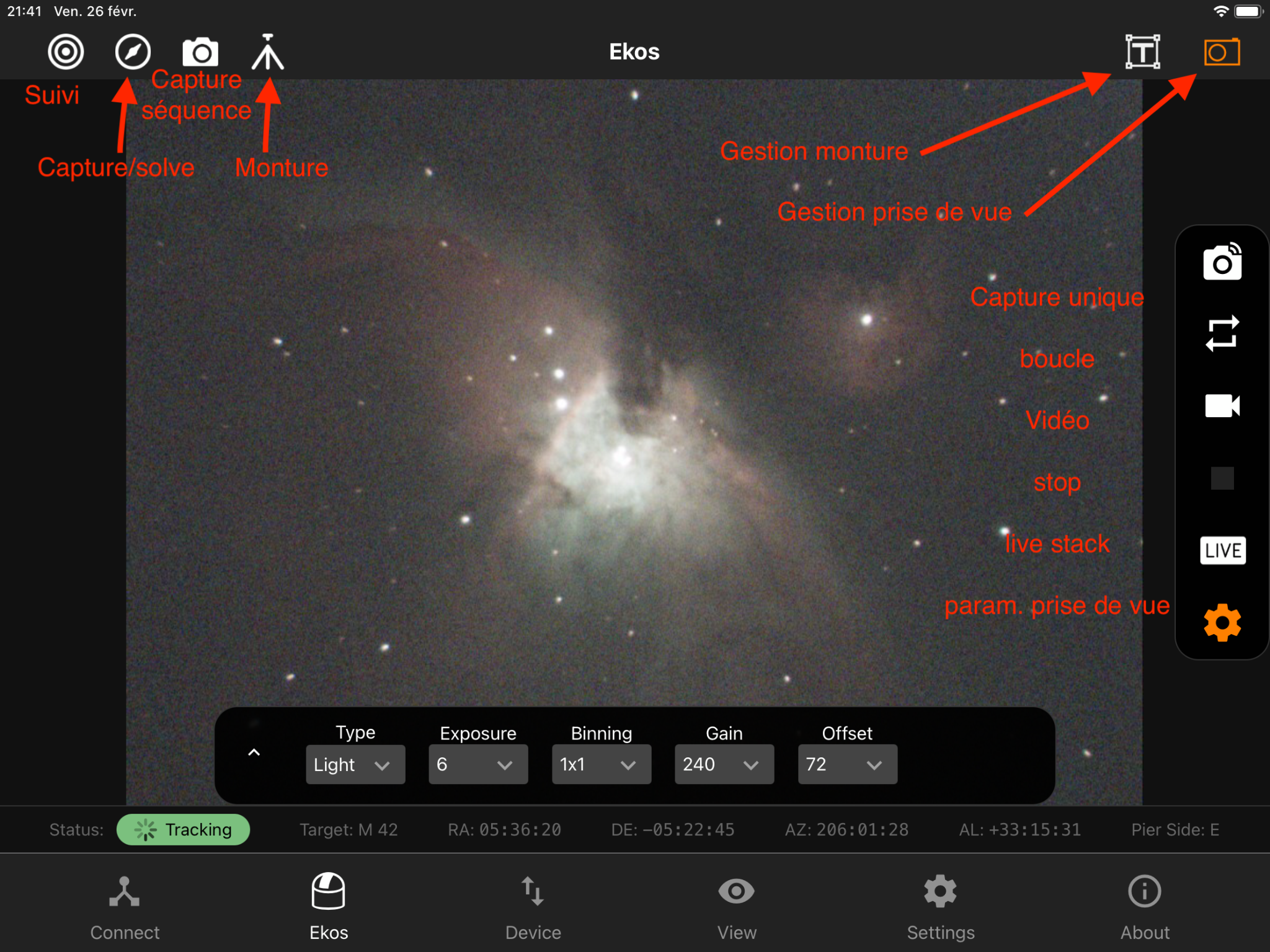

EKOS
Divers onglets s'affiche en fonction des équipements que vous avez déclarés, je ne présenterais que ceux auxquels j'ai accès actuellement.
Tous ces onglets peuvent être "cachés" en cliquant dessus afin d'afficher la dernière prise de vue en fond d’écran.

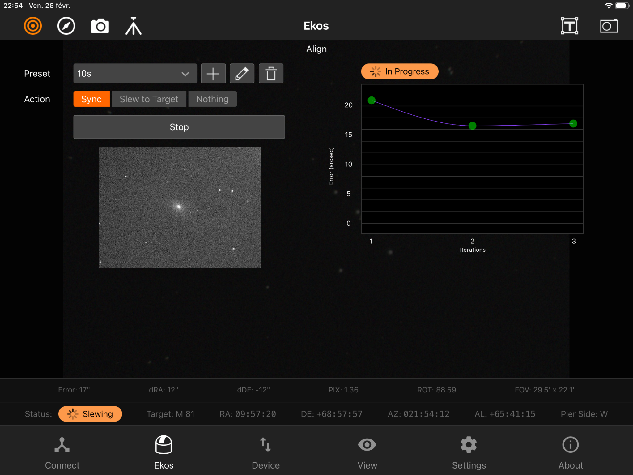

Onglet capture/solve:
- Possibilité de faire un plate solve avec options et visualisation de l'erreur de positionnement (Synchro, mouvement vers la cible, astrométrie pour le plaisir)
- Création de profils

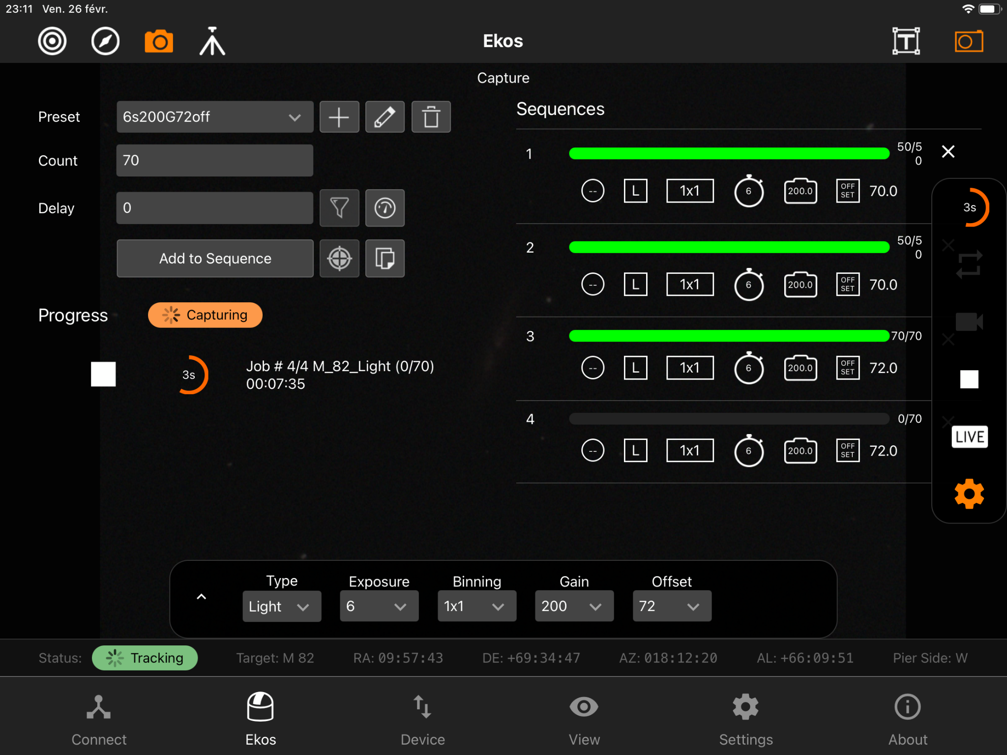

Onglets capture/séquence:
- Permet d'ajouter les séquences de prises de vues (lights,dark,bias,flats), lorsque que l'astrométrie a fonctionné le séquence se nomme automatiquement au nom de la cible.
- L'onglet gestion de prise de vue en haut à droite est utilisé pour les prises de vue unique, en boucle ou vidéo, lancer le live stack, éditer les paramètres de prises de vue.

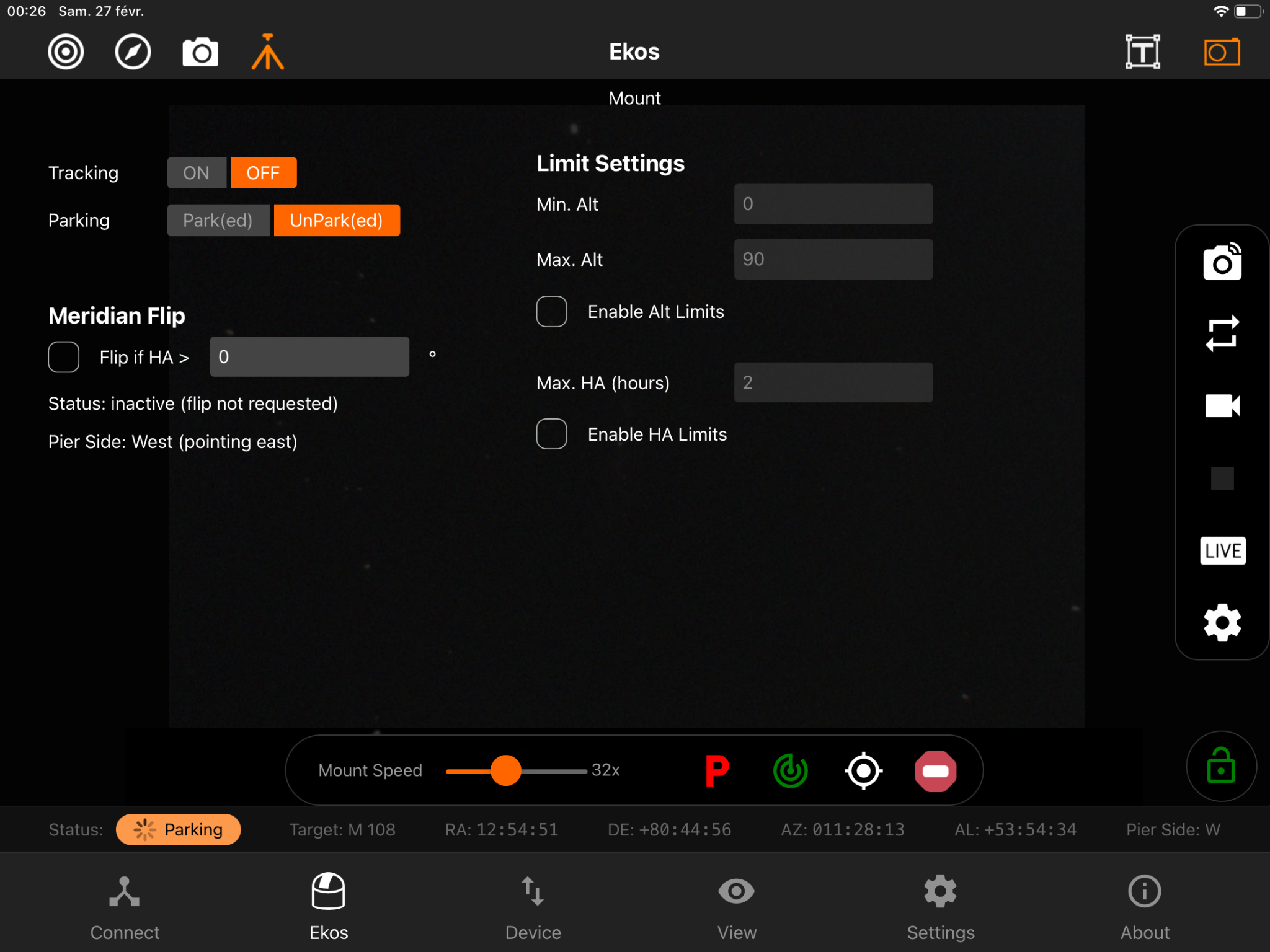

Onglets monture:
On retrouve les options basiques de gestion de la monture dans le premier onglet.
Le deuxième permet de piloter la monture, chercher une cible et la pointer, stopper le mouvement du télescope.

Live stack:
J’ai eu l’occasion de tester le stack sur une seul soirée et j’ai été agréablement surpris. Sur des cibles brillantes le stack se comporte plutôt bien même si il persiste quelques loupés d’alignement.
Il n’y a aucune possibilité de jouer avec l’histogramme ni d’enregistrer le résultat pour le moment.
On peut stacker de deux manières:
- en faisant une boucle avec les paramètres de prises de vue définis via l’onglet capture en haut à droite (les photos ne s’enregistrent pas)
- en lançant une séquence dans la partie capture normale (les photos s’enregistrent dans le dossier Pictures et s’additionnent en temps réel)
Je n’ai pas essayé de stacké plus de 7 minutes par cible pour le moment mais je tenterais de nouveau l’expérience en posant plus longtemps.

Lorsque je clic sur l'onglet EKOS, je ne vois qu'une image en fond d'écran, EKOS en titre, mais aucun des menus, genre contrôle caméras, trépied, focuseur etc.. just un bandeau noir à la place.. Est ce que quelqu'un d'autre à le même problème ?

je suis en version 2.5.0 et les boutons park/unpark et suivi ne fonctionnent pas
restent toujours en rouge
alors que depuis kstars en connection vnc tout fonctionne correctement et sur l'ipad les status changent bien
avez vous le même soucis
