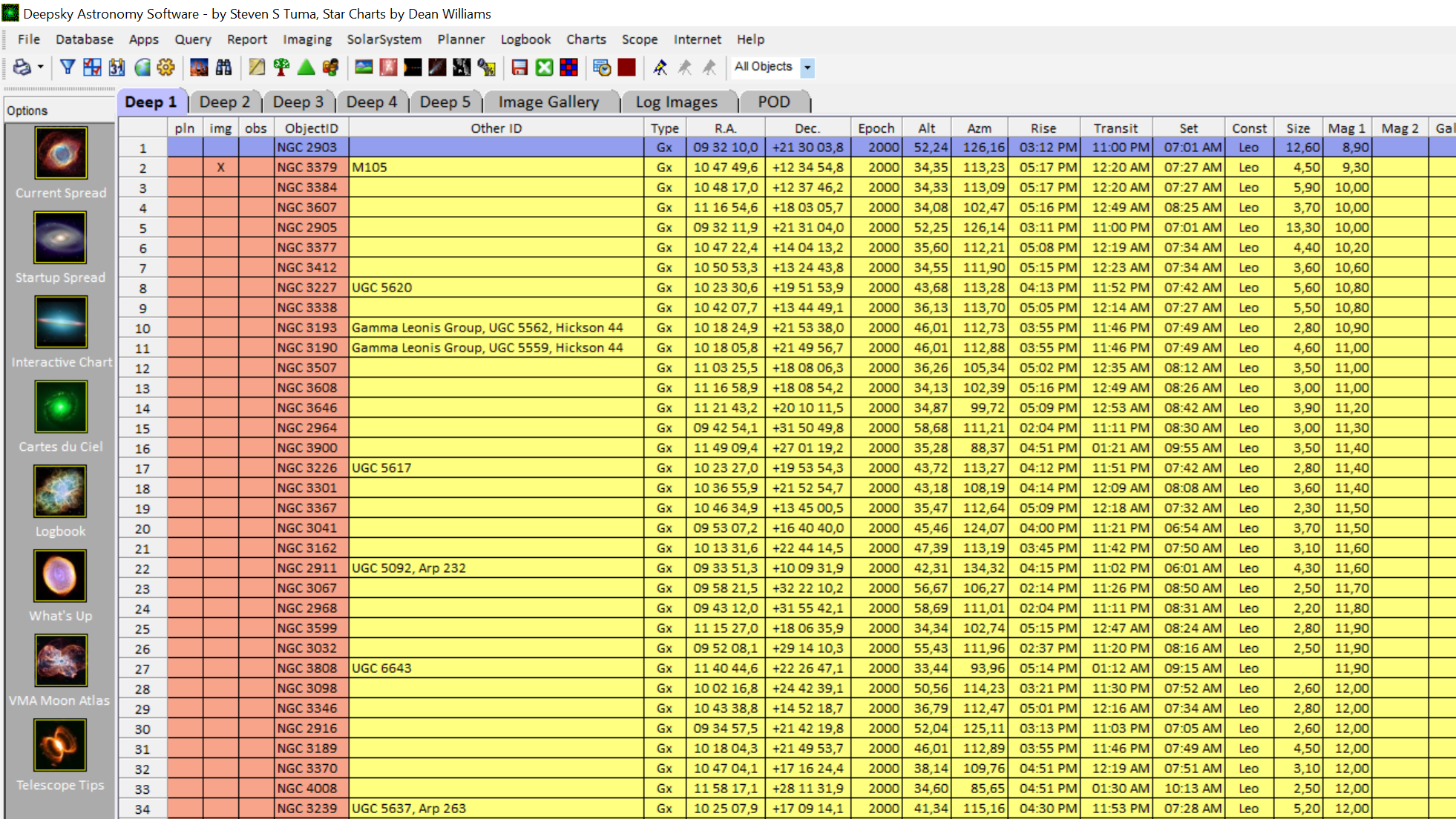

J'utilise le désormais gratuit DeepSky Astronomy Software pour préparer un peu à l'avance, choix des catalogues, des constellations, tri sur la magnitude, sur le type d'objet, sur la taille, etc...
Dernière modification par turbojf le 13 mars 2021, 21:41, modifié 1 fois.
