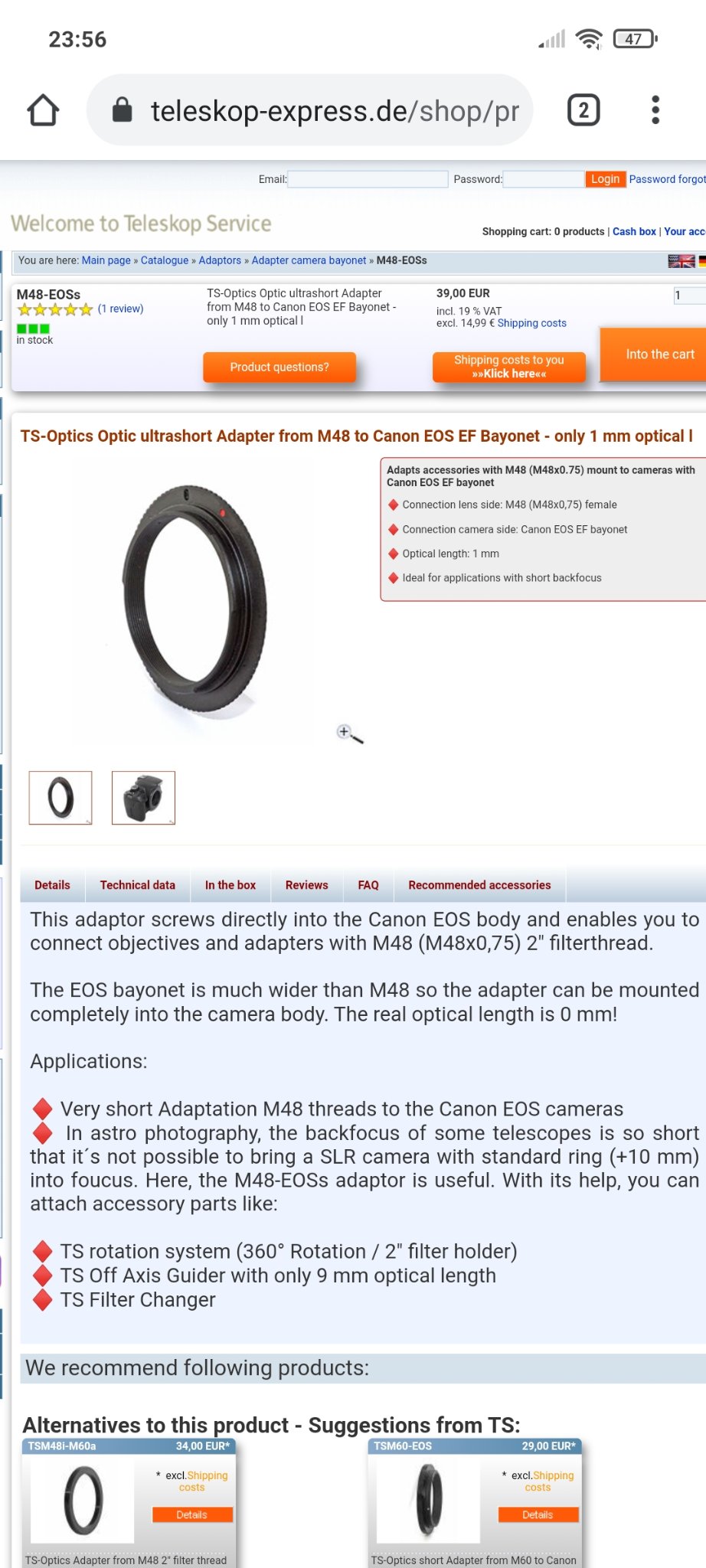

Autre solution a te proposer cette bague d'1mm canon vers m48 couplé a une bague 2'' , si ça suffit pas tu peux encore monté le primaire avec les vis de réglage.
