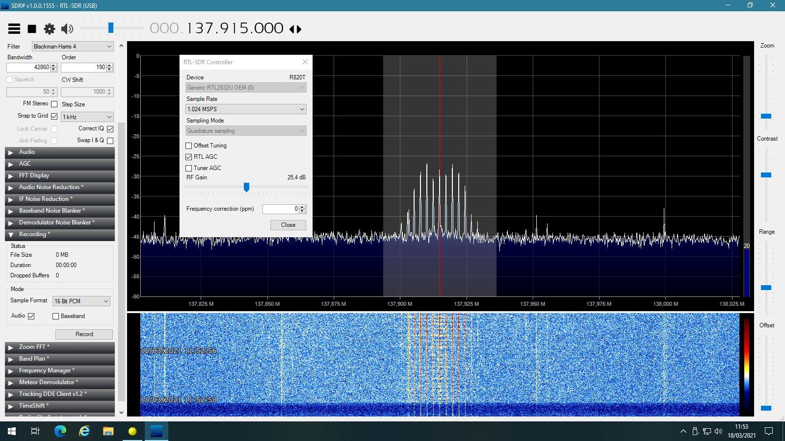

Après avoir installé SDR-Sharp et exécuté Zadig pour que la clé SDR soit reconnue par le pc, vous devez recevoir la radio FM sans problème :D
Il est temps de jeter un oeil dans Orbitron ou WxTrack pour répérer un passage de NOAA à proximité, si possible à moins de 1000km.
Démonstration avec antenne intérieure, sans préampli
Ce noaa18 se présente bien pour un passage à l'Ouest.

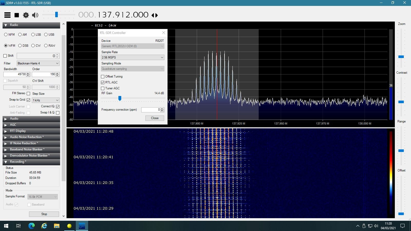

Il faut être en modulation de fréquence (WFM) et régler la bande passante à 40 kHz environ.
Utiliser un échantillonnage à 1,024MSPS mais çà marche aussi avec 2,048 ou 2,56
Le signal est reçu mais difficile d'avoir un rapport signal/bruit supérieur à 18dB ce qui est le minimum requis pour avoir une image lisible.
Ne pas mettre le gain au maximum mais le régler pour optimiser ce rapport S/N
Avec "recording" "audio" on lance l'enregistrement. Pendant le passage régler la fréquence pour corriger l'effet Doppler, de façon que tout le signal reste dans la bande passante.

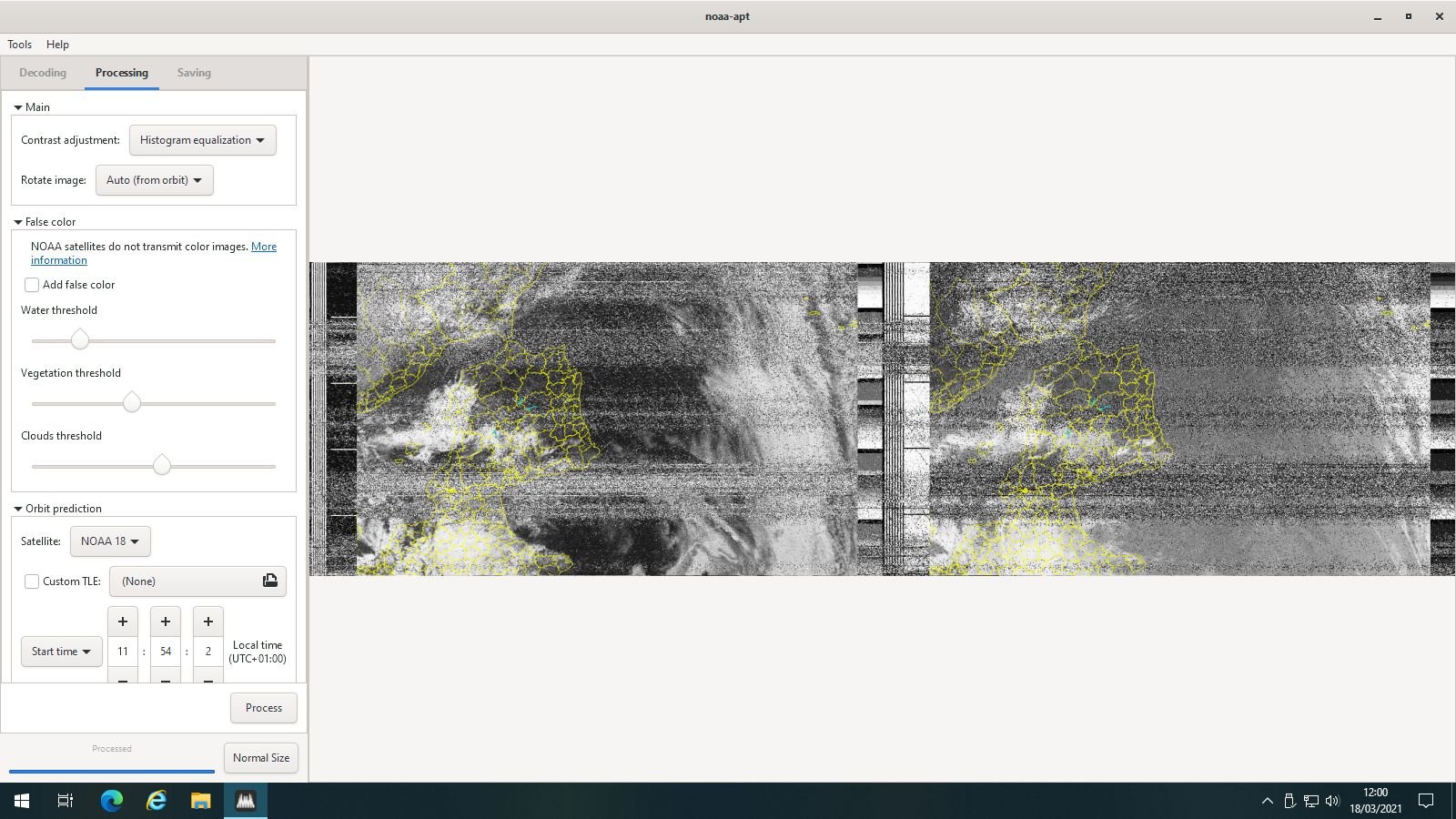

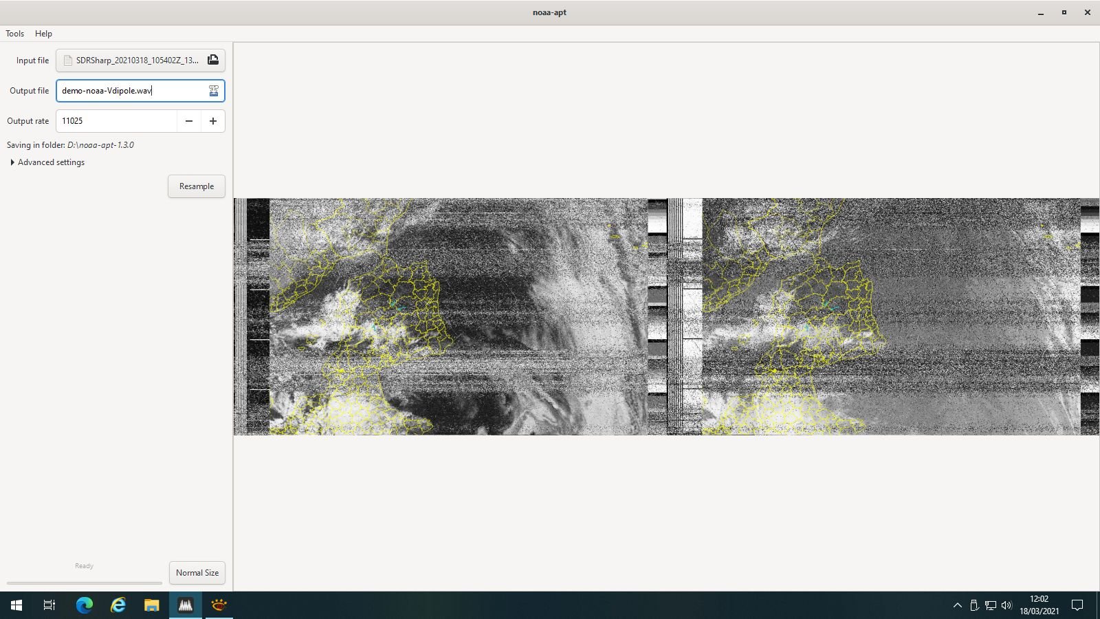

Décodage: dans noaa-apt :dance: Félicitations!
Rééchantillonnage du signal

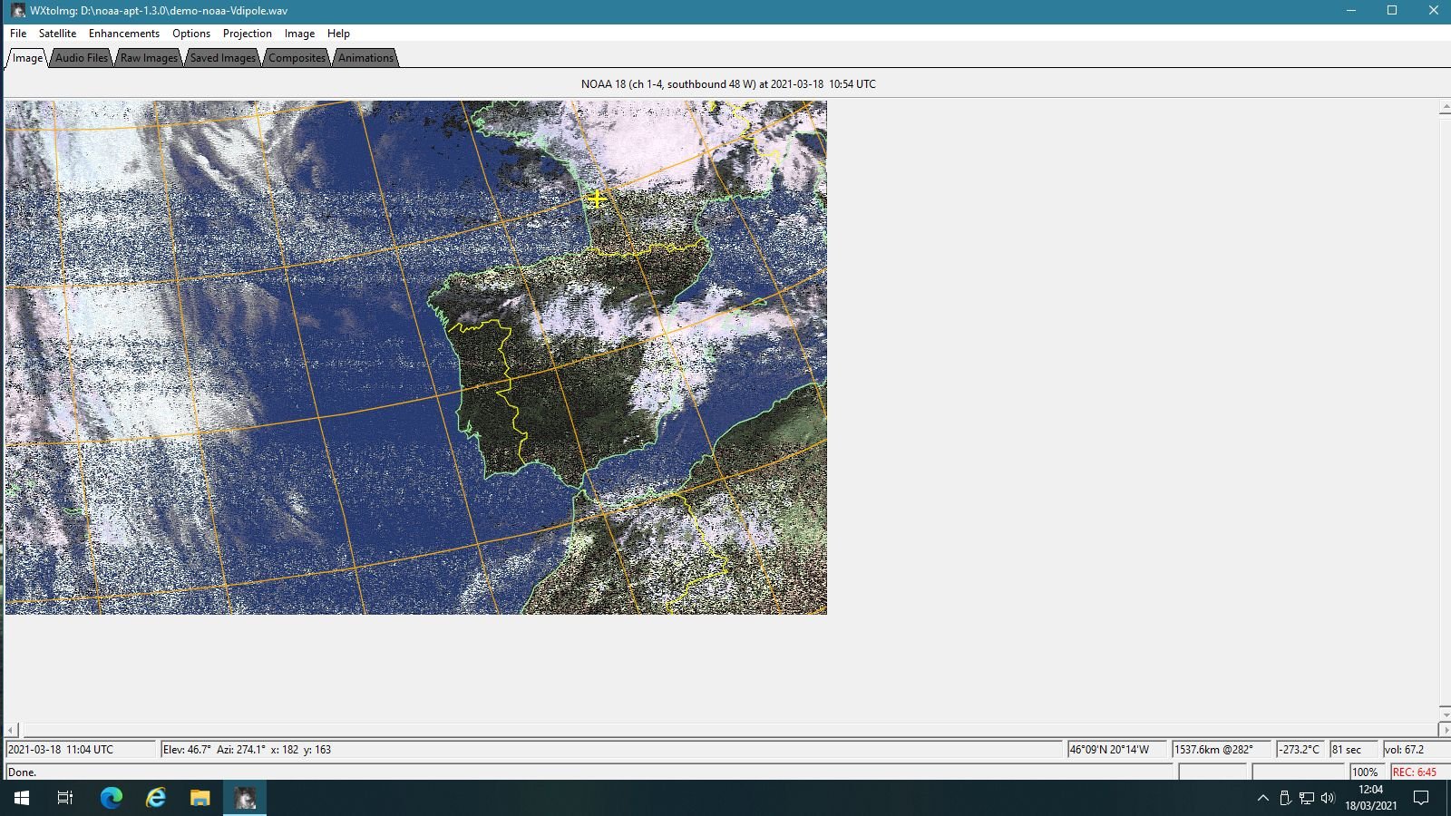

Décodage avec WxtoImg
:clap:
Evidemment avec une antenne extérieure et un préampli les signaux sont beaucoup plus forts; j'obtiens des S/N de plus de 30dB;
on peut alors suivre les satellites beaucoup plus longtemps, couramment entre 30°N et 60°N
exemple d'un passage quasiment à la verticale

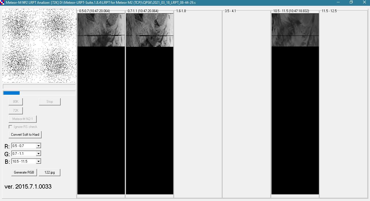

réception de Meteor
Elle est plus délicate que celle des NOAA. Personnellement je n'y suis parvenu qu'en employant un préamplificateur, mais @bemo47 et @Caprice ont réussi avec une antenne V-dipole extérieure sans préampli.

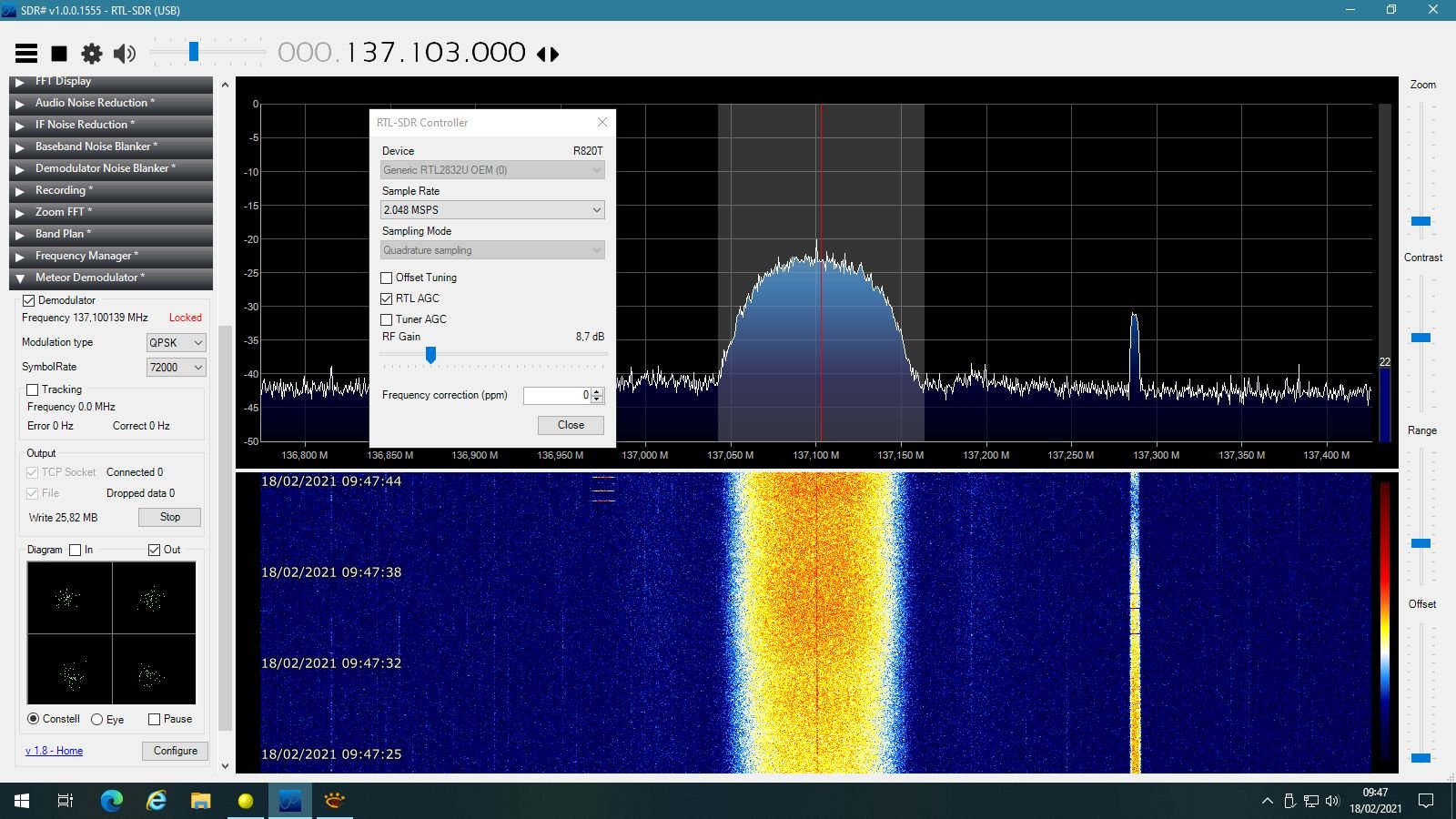

Il faut se régler en WFM sur 137,100 MHz (et non 137,9 comme indique WxTrack ) avec une largeur de bande de 120 kHz
Cette fréquence est aussi celle de NOAA19; lortsque les 2 satellites sont proches, ce qui arrive périodiquement, il peut y avoir brouillage.
L'allure du signal est très différente:

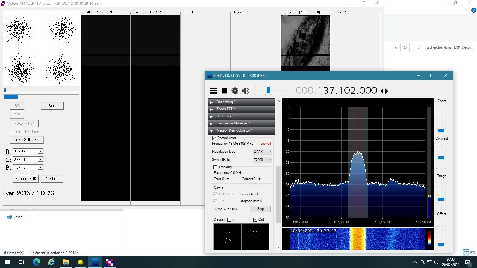

Comme on le voit sur l'image ci-dessus on lance le décodage avec le plugin "Meteor Demodulator" Lorsque 'locked" s'affiche l'enregistrement du fichier commence.
On peut aussi à ce moment là lancer le décodeur "live" LPRDecoder33.exe

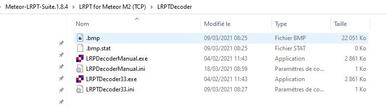

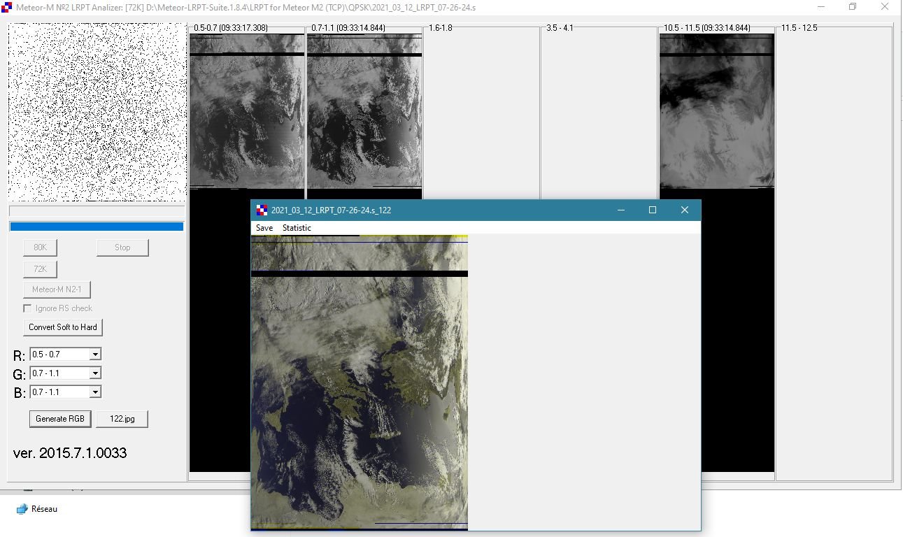

Décodage en live
Sinon les fichiers peuvent se décoder a posteriori avec LPRDecoderManual.exe

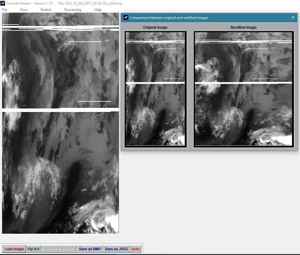

De jour on génère une image avec les canaux R et G (122) en ignorant l'infrarouge lointain
De nuit seul le canal infrarouge est utilisable; il faut inverser les couleurs et égaliser l'histogramme; on peut faire çà avec un logiciel de dessin
Mieux le petit programme SmoothMeteor qui permet également de rectifier la déformation des images
https://leshamilton.co.uk/meteor3m.htm
