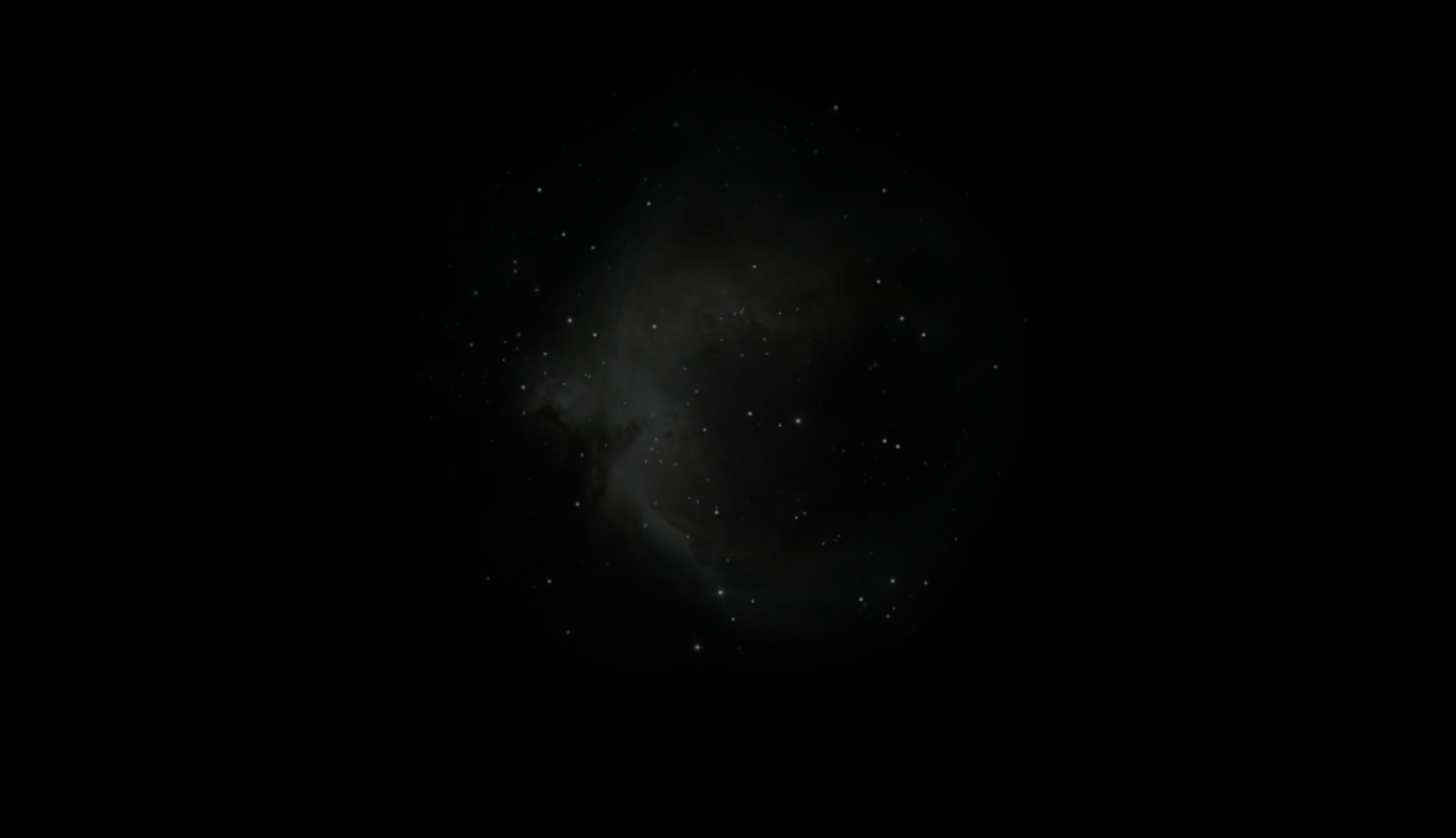

Bref, tout ça a l'air bien attirant, mais il faut savoir aussi que ton oeil à un "temps de pose" très court : il ramasse les photons pendant très peu de temps, sûrement pas très loin du 1/50e ou 1/60e de seconde (les pros me corrigeront)... Bref, même au télescope, tu ne pourras pas voir les couleurs (sauf celle des étoiles qui brillent fort, genre bien bleues ou bien rouges)... et comme tu "ramasseras" avec tes yeux que très peu de photons, tu n'auras pas beaucoup de détails sur les objets.
Par exemple, M42, la célèbre nébuleuse d'Orion que l'on voit même à l'oeil nu, sans jumelle, avec une lunette ou un télescope (ou même de bonnes jumelles), cela ressemblera grosso modo à ça :
Et on est quand même tout content quand on "attrape" un de ces brouillards blanchâtre, car on sait que l'on voit "de nos yeux vus" un super objet céleste...
Mais bon... les galaxies, nébuleuses, etc. que tu arrives à voir à l'oeil nu, à travers un télescope restent quand même toujours des "tâches blanchâtres", plus ou moins définies (et encore : on n'arrive pas à tout voir à l'oeil nu !) ... Et, à force, beaucoup de débutants se lassent de ça (plein d'autres continuent, aussi !) :D
