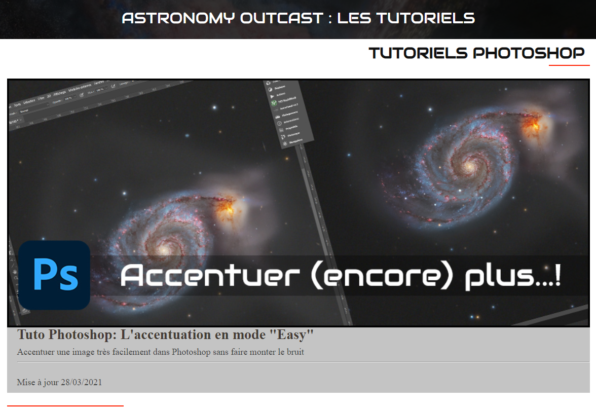

Message par Steph » 28 mars 2021, 16:44
Tout est dans le titre...
https://astronomy-outcast.com/ps-sharp-easy/
@sebastien85 tu trouveras un début de réponse en attendant les lights et le traitement des couches pour une super luminance :mrgreen:

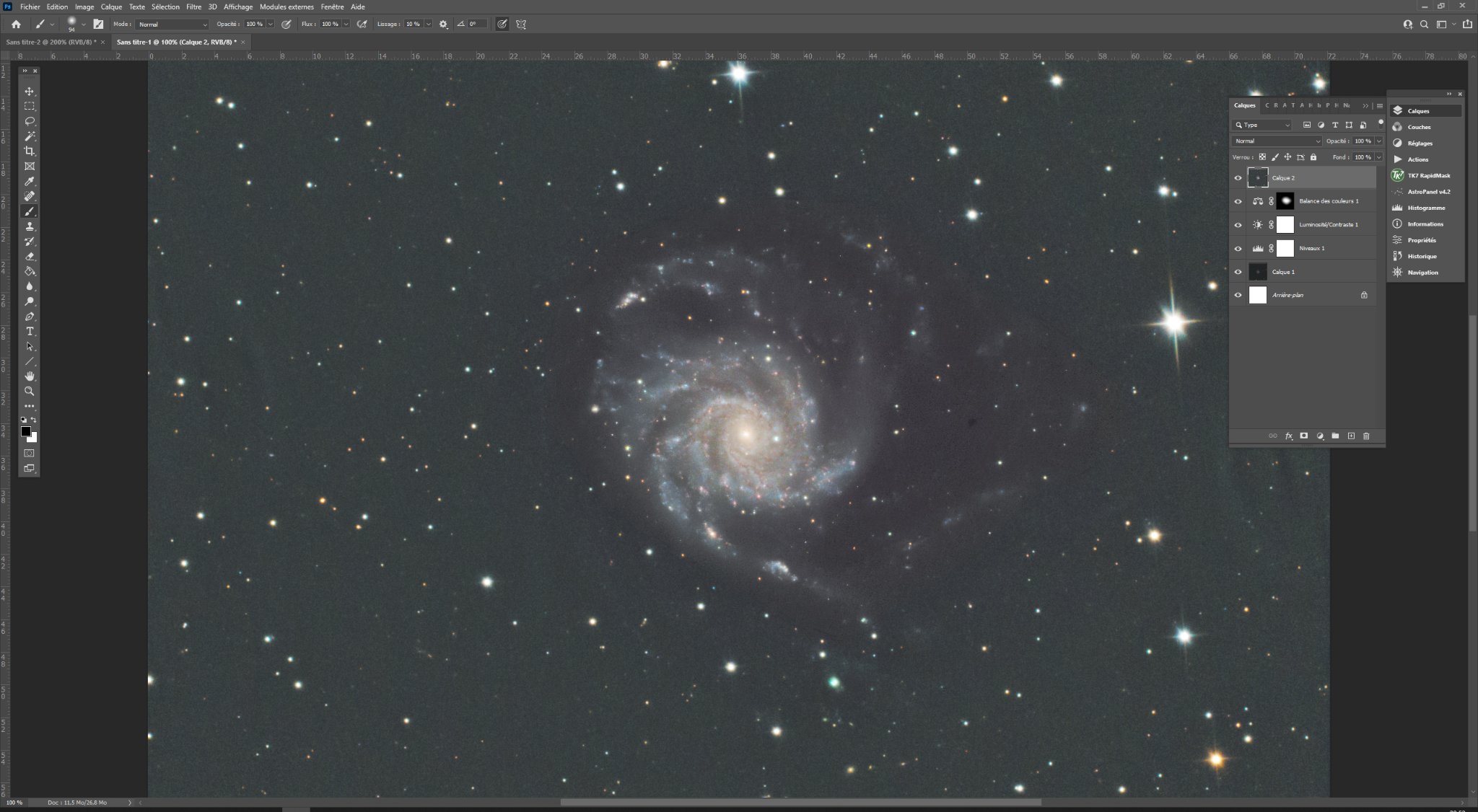

Sur le calque en mode produit, il faut affiner au mieux le masque de fusion pour que la transition galaxie => fdc soit la plus fondue possible. Tu peux le faire en utilisant un pinceau flou, et en appliquant un contour progressif de 4 à 8 pix au masque de fusion.
Dans le tuto on voit bien une auréole foncée autour de la galaxie (normal puisque le mode produit multiplie la couleur de base par la couleur de fusion, la couleur finale est donc toujours plus foncée.), c’est par exemple cette zone qu’il va falloir supprimer du masque de fusion.
Pour des sélections plus précises, ou pour renforcer des effets comme sur la version surréaliste de M51 du dessus, tu peux récupérer la / les sélections des couches….tout se joue dans les couches !
Qu’est ce que tu as utilisé pour l’accentuation ? Sharpen AI ou un renforcement natif de PS ?

Te prends pas la tête, au début utilises un simple pinceau arrondi flou ,et tu changes la forme (en ellipse) pour aller chercher dans les coins.
Pour aller plus loin avec les masques, tu récupères des sélections sur les couches, que tu contractes ou dilates au besoin + des contours progressifs sur le masque et/ ou sur les sélections
