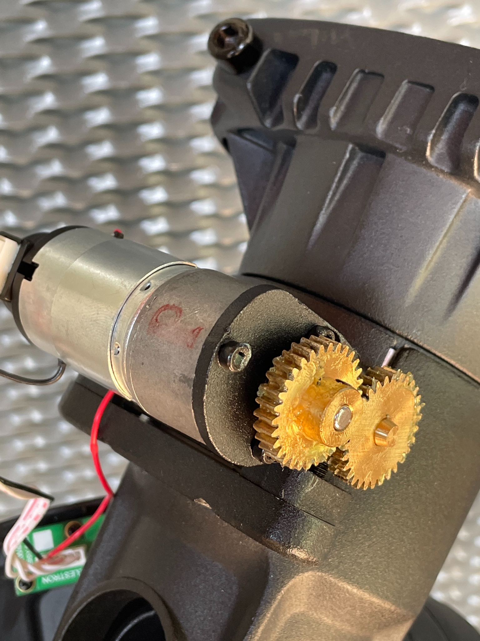

C’est l’habituel backlash (jeu d’engrenage) de l’axe DÉC, je pense.
il y a plusieurs trucs à faire pour l’attenuer mais avant je souhaite savoir ton niveau d’intrepidité mécanique

Par exemple est-ce que ce genre de photo te fait fuir instantanément ? :D
Monture advanced vx deconne
Message par Poussin » 01 avr. 2021, 11:34
J'aime beaucoup la photo. Ca me fait penser qu'il faut que je demonte ma gti

Non mais, en fait j'ai juste resseré avec une clé les deux vis de chaque coté qui était desserrée et apparament ca bouge plus, je penses que ca a une une petite influence sur le suivit de hier soir
