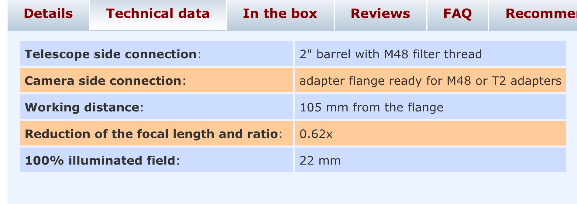

Coucou, la caméra mono semble effectivement plus convenir à ton type de cibles privilégiées.
Si ton réducteur est bien ce modèle : https://www.teleskop-express.de/shop/pr ... copes.html
D’après les caractéristiques annoncées c’est bien 22mm illuminé (avec backfocus à respecter de 105mm) donc avant un %âge de vignettage trop puissant. Cependant quand est-t’il du cercle corrigé ? Bien que dans la description il donne un champ utile de 35mm), il faut garder à l’esprit que ce rdf est apparement dédié au Meade ACF qui ont une optique annoncée sans coma, sur un SCT classique de chez Celestron à f/11, ce que ça donne, ben je n’en sais rien. Il se peut que tu ne aies des étoiles patates même sous les 22mm (Faut garder cela en tête histoire que tu ne sois pas déçu du résultat). Mais pour du VA, c’est pas trop grave.
Avec ce joujou (C14 3910mm de focale à f/11 même réducté ça va faire une grosse focale de travail). Il te faudra biner 2 voire 3 suivant la camera que tu choisiras si pixel petiots.
Une refroidie offre tout de même de sacrés avantages en terme de praticité notamment pour la gestion des dark et du bruit.
La 1600MM est un peu ancienne génération, tu en trouveras sûrement d’occasion si le budget est limité. Autour de 1000€ dans les PA en refroidie. Mais beaucoup l’utilisent ou l’ont utilisé avec de bien beaux résultats. La 294MM reste plus chère. Son mode bin 1 déverrouillé ne te sera pas utile sauf à faire mumuse avec un Hyperstar.

non c'est celui là pour mon edge
https://www.teleskop-express.de/shop/pr ... ition.html
- Petit Astro
- Messages : 1897
C14 : changement de cam
Ok donc ce qui est atteignable en pratique devraient être plus proche de ce qu’annonce le constructeur vue qu’il s’agit d’un rdf dédié à ton scope. (T’avais pas precisé dans ta présentation qu’il s’agissait d’un edge.)lulu105 a écrit : ↑08 avr. 2021, 13:56non c'est celui là pour mon edge
